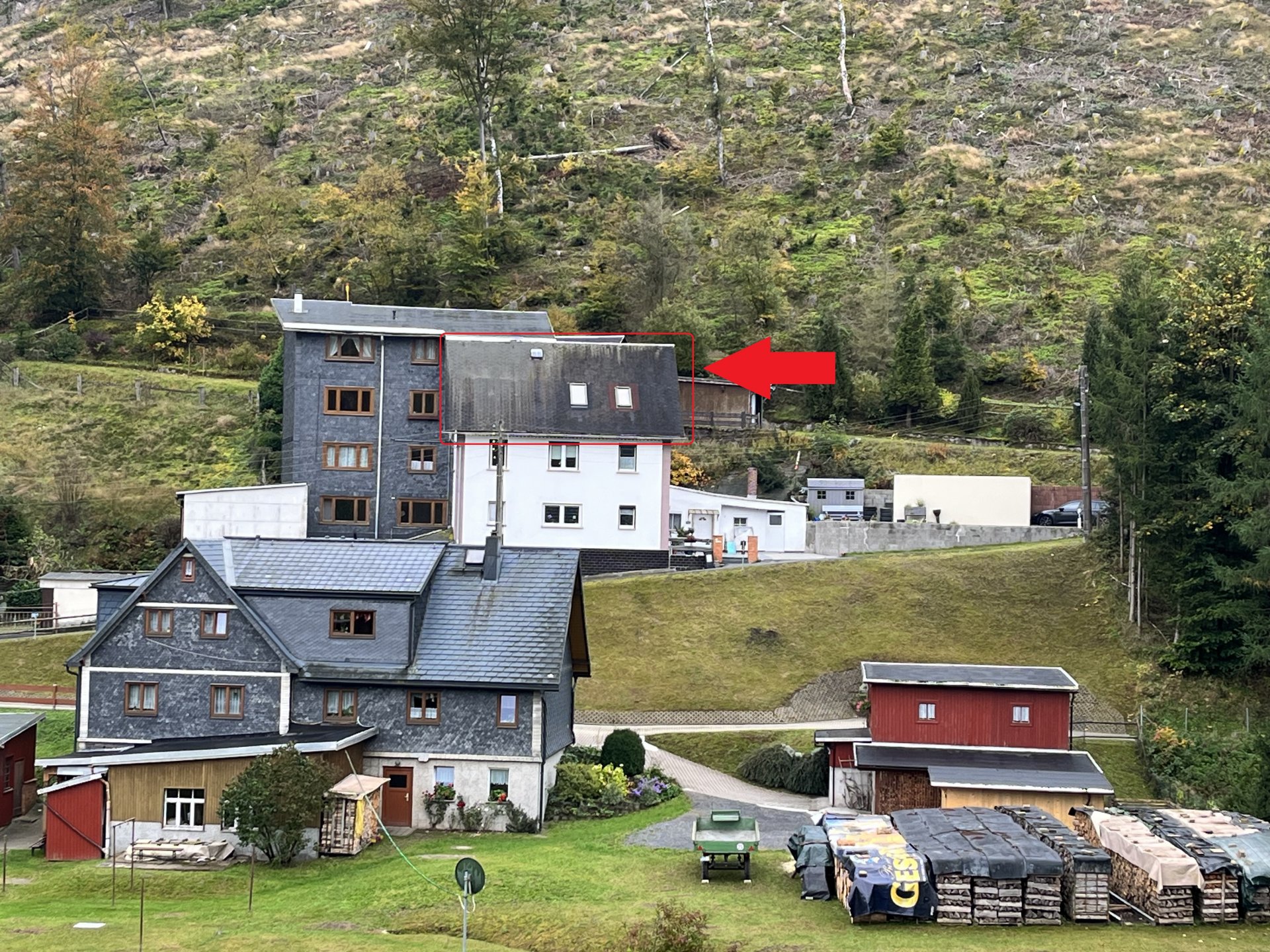

    ich möchte mich kurz vorstellen. Mein Name ist Tobias und zusammen mit meiner Frau sanieren wir mein Elternhaus im Thüringer Schiefergebirge. Dieses ist ca. 1875 erstmalig erbaut und 1925 nach einem Brand wiederaufgebaut.
    Zu Zeiten der DDR mit "kreativen" Materialien gebastelt (so manche Wand und Decke bestand wohl nur aus Stroh und Sand). Nach der Wiedervereinigung hat mein Vater schon einiges daran gemacht - und nun haben wir den Staffelstab übernommen.
    So haben wir schon (fast) alle Böden neu gemacht (Balkendecken; alte Bodendielen raus - die waren leider weder schön noch rettbar - und mit OSB alles entknarzt), einen Teil des Dachbodens zur Küche ausgebaut, einen anderen Raum zum Badezimmer verwandelt ... und was man halt so macht).
    Nun hat uns der Sturm im Herbst leider etwas in der Innen-Sanierung aus dem Trab gebracht. Seit dem Sturm haben wir ein undichtes Dach - Glücklicherweise an einer zugänglichen Stellen; wir konnten eine Notsicherung tüfteln und den Rest erledigen Eimer.
    Das kann so natürlich nicht bleiben. Was bisher aber geblieben ist, ist die Frage nach dem richten Dachbelag.

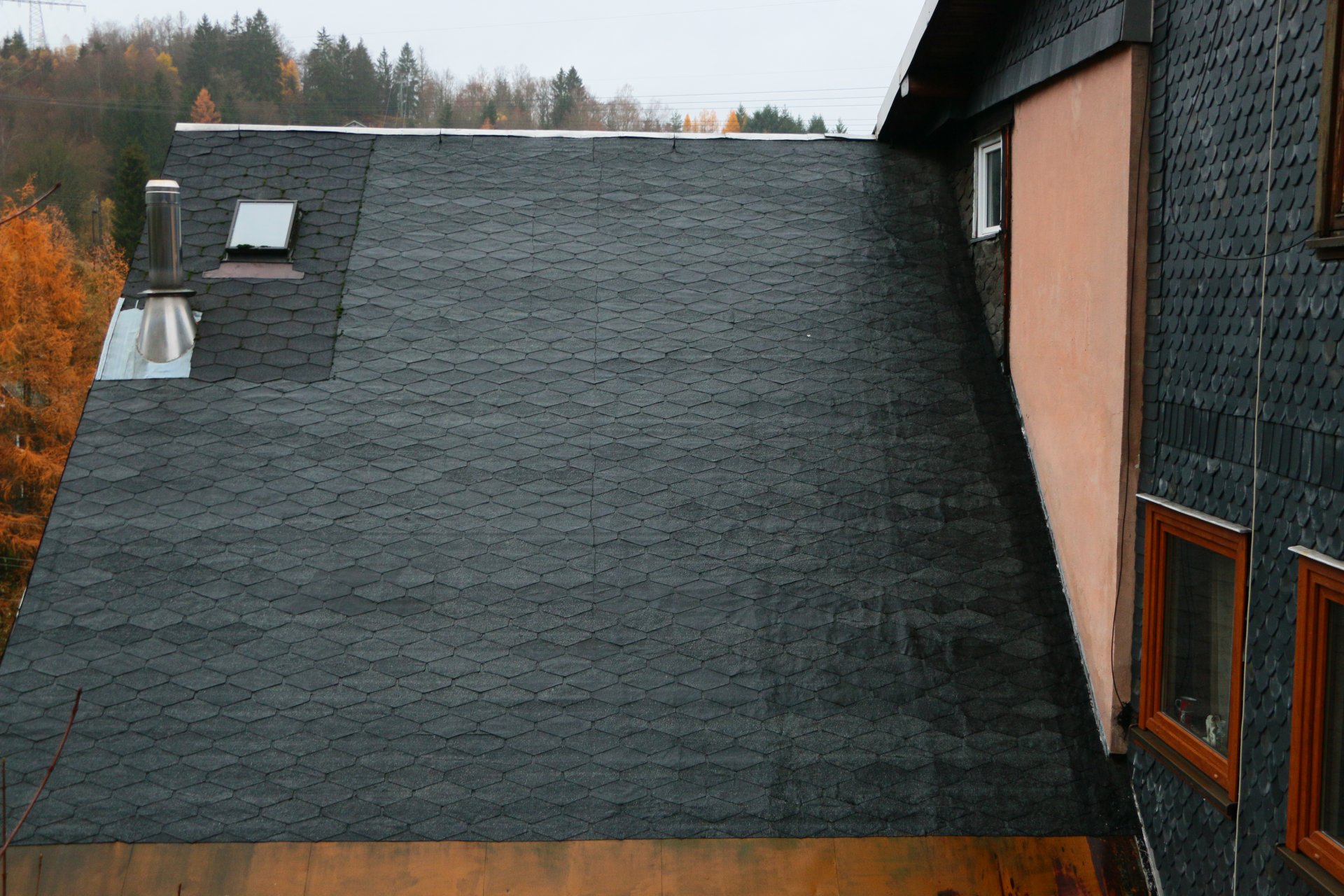

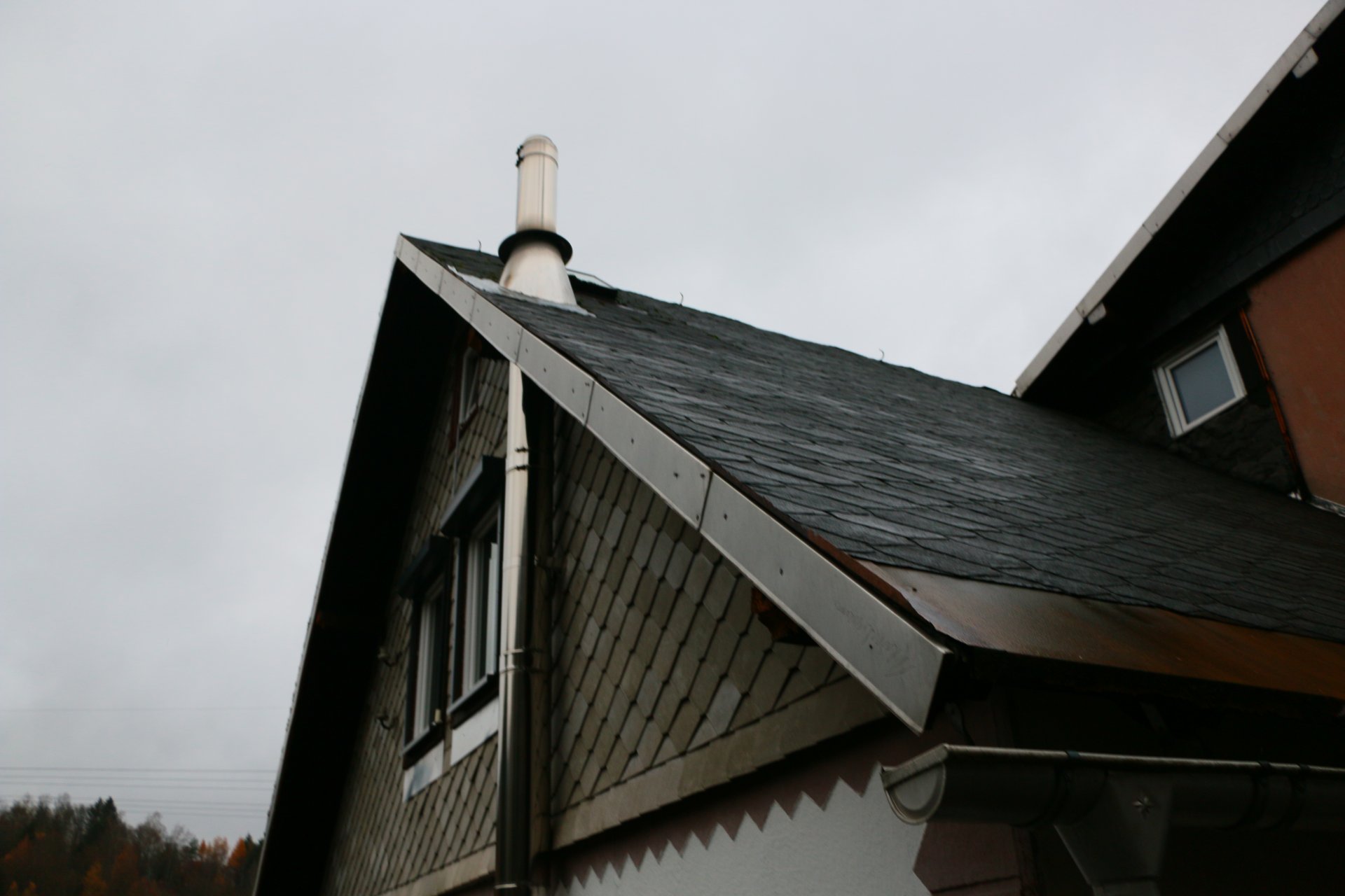

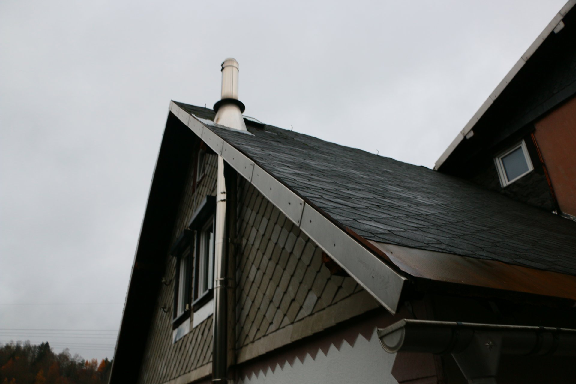

    Aktuell sind mehrere Lagen Bitumen/Bitumenschindeln gelegt. Es scheint, als wurde bei Problemen einfach eine weitere Schicht drüber gelegt.
    Das wollen wir nicht nochmal machen - generell möchte ich sehr ungern wieder Bitumen haben, das Zeug hat (meines Wissens nach) ja doch nur eine begrenzte Haltbarkeit und wir hätten gerne Ruhe mit dem Thema Dach.

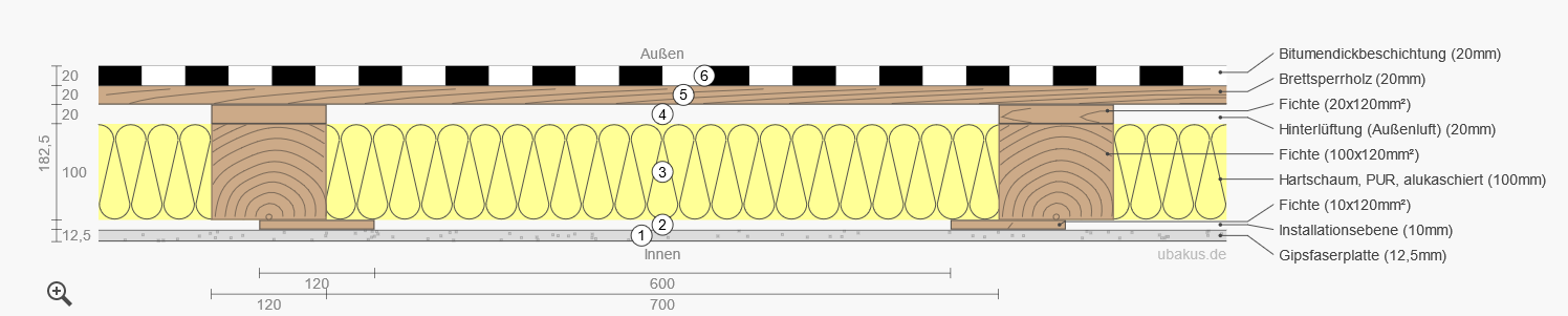

    Das Dach an sich ist ein Satteldach mit einer Neigung von ca. 40-45°. Die Sparren sind 12cm stark und haben einen Abstand von ca. 80cm (mal n paar cm mehr, mal n paar cm weniger - Altbau halt). Die Sparren sind allesamt in gutem Zustand.

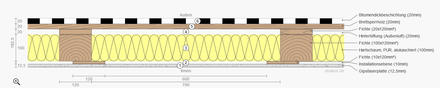

    Eine Besonderheit ist, dass wir bauseitig vom Dach her keine Hinterlüftung bzw keine 2. Dachhaut haben. Auf den Sparren sind flächendeckend Dachlatten genagelt und darauf dann das Bitumen ebenfalls genagelt.
    Da wir eine Etage mit Dachschräge ausgebaut haben, haben wir die Hinterlüftung durch die Dämmung realisiert; das funktioniert gut (Skizze ist angehängt).
    Zusätzlich gibts das "Problem", dass ein Teil des Daches auch das Regenwasser vom Nachbarhaus ableiten muss.
    Im Anhang sind ein paar Bilder zur besseren Vorstellung (und ja, die Fassade steht noch auf der To-Do Liste)

    Mein lokaler Dachdecker empfiehlt ehr Ziegel, da Prefa wohl vorallem dann problematisch ist, wenn jemals was daran repariert oder geändert werden muss/soll; das klingt erstmal logisch.
    Ein Argument für Prefa wäre, dass es deutlich leichter ist als Ziegel - und das Haus nie für Ziegel "gebaut" war. Nun habe ich zwar sogar viele der Unterlagen aus 1925 als Kopie, aber eine statische Berechnung ist da nicht dabei :lock

    Verbleiben diese Latten ? Wenn ja Ziegel , Prefa wird dir keiner auf diese Latten aufbringen der Ahnung hat , praktisch müsste diese Lattenkonstruktion entfernt werden und dann bist du wahlfrei.
    Es ist letztendlich eine Investitionsfrage , bei Austausch der Lattung würde ich persönlich Schiefer bevorzugen, da bewegen wir uns natürlich in einem anderen Preisniveau.

    Die Lattung ist diskutabel. Die Tendenz geht zum Austauschen. Der Kostenfaktor hierfür ist überschaubar und man ist auf der sicheren Seite. Und ja, die Meinung des Dachdeckers war auch schon, dass für Prefa auf jeden Fall die Latten weg müssen.

    Wenn schon Sanierung und der Dachraum ggf später als Wohnraum genutzt werden soll muß ohnehin ein viel dickerer Dämmraum zur Verfügung stehen,
    dh am besten Sparren aufdoppeln, was auch die Tragfähigkeit für Ziegeldeckung erhöht.
    Sinnvoll ist in jedem Fall eine diffusionsoffene, regendichtere Unterspannbahn,
    wobei hier Holzfaser-Unterdachplatten wesentliche Vorteile haben
