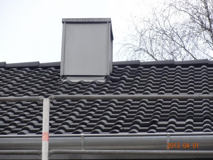

    Hallo alle zusammen,
    an meinem Eigenheim, ein kleines Reiheneckhaus, waren die letzten Wochen die Dachdecker am Werk.
    Der Auftrag lautete komplette Neueindeckung mit Untersparrendämmung, Aufsparrendämmung usw…
    Als ich am ersten Tag von der Arbeit kam, dachte ich, ich sehe nicht richtig.

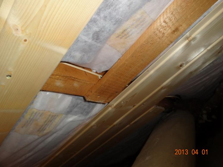

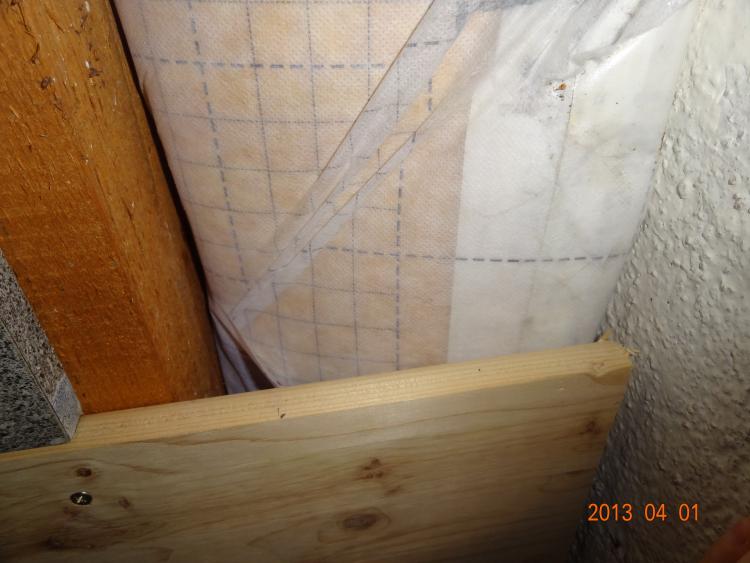

    Angefangen haben sie, logischerweise mit der Einbringung der Dampfbremse von außen.
    Die Folie lag total verknittert, von Takernadeln überseht zwischen den Sparren.
    Auf meine Aufforderung sich doch bitte etwas mehr Mühe zu geben reagierten sie mit ein wenig Klebeband hier und da.
    Und so ging es weiter und weiter.
    Mein Vertrauen in den Trupp war auf dem Nullpunkt.
    Für mich sah das alles sehr gebastelt und unprofessionell aus. Nach ein paar Gesprächen fand ich dann auch heraus das keiner der 3 Personen Dachdecker bzw. Zimmerer oder was vergleichbares war. Ich möchte keiner Berufsgruppe zu nahe treten aber da war vom Stahlbetonbauer bis zur Reinigungskraft alles dabei.
    Sorry, aber sollte nicht wenigstens einer, eine Fachgerechte Ausbildung haben?
    Bei den ganzen Vorgesprächen mit dem Meister der Firma war immer alles kein Problem.
    Da ich sehr skeptisch geworden bin, überlege ich einen Sachverständigen einzuschalten.
    Ich kann die Arbeit nur optisch bewerten und muss sagen, es wirkt alles recht unharmonisch und ein bisschen gebastelt, für mich wäre es mangelhaft.

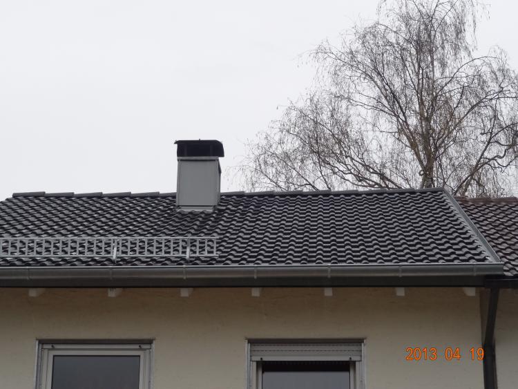

    Trennblech zum Nachbardach?
    Schneefang?
    Kamine und das drumherum?
    Ich hänge ein paar Bilder an!
    Was meint Ihr, sind meine Zweifel berechtigt oder bin ich wie die Dachdeckerfirma sagt, einfach nur zu kleinlich.
    Schöne Grüße Alex

    Trennblech zum Nachbarn gefällt mir nicht. Da müsste mal nachgesehen werden ob noch ausreichend Überdeckung der Ziegel auf das Blech vorhanden ist (mind 8cm) wobei bei der Ausführung mit soviel Luft zum Schenkel des Blechs dort auf jeden Fall durch Wind Wasser eingedrückt wird. Es sollten dann dort Kehldichtstreifen (Schluchtenkeile) verbaut sein.
    Kamin: Das dort die Ziegel etwas hochstehen ist normal. Evtl. gings ein bisschen schöner. Wenigstens sieht die Kaminverkleidung hinterlüftet aus.
    Schneefang: Fehlt dort ein Eisen? Habt ihr viel Schnee? Das würde ich ergänzen lassen.
    Dampfsperre: Ist das auf den Bild ein Loch? Unbedingt schließen. Wie es aussieht wurde dort auch keine Anpressleisten verbaut. Folge können nicht gedämmte Keile am Balken sein welche Kondensat mitsich bringen
    In der Dachfläche steht da auch noch ein Ziegel blöd auf. Dort könnte darunter eine Latte gebrochen sein.

    Trotz der kleinen Fläche iust das Dach sehr schlecht gedeckt. Es stehen einige Gachsteine hoch. Die Dampfbremse wurde zu stramm über die Sparren gezogen. In der Folge ist das Gefach nicht ausreichend gedämmt. Am Sparren verbleiben ein Paar Zentimeter Dämmung. Algemeine Ausführung ist schlecht.
    Hoffentlich hat die Firma wenigstens einen Dachdecker oder Zimmermeister eingestellt, sonst ist es Schwarzarbeit.
    Die Leistung würde ich so nicht abnehmen.

    Ich möchte mich jetzt nicht zu weit aus dem Fenster lehnen aber das sieht so aus als ob die "Pelzige Seite" dieser bekannten Dampfbremse auf der Raumseite ist. Und wenn ich mich recht erinnere dann steht auf den gelben Quadraten ( BIld 3) groß und Fett drauf das diese von Innen zu lesen sein müssen also Aufdruck + glatte Seite nach Innen.
    Wenn ich falsch liege dürft Ihr mich gerne schlagen.
  8. mala
    mala
    13.10.2011
    125
    Beamter
    Rheinland-Pfalz
    Du liegst richtig! Wir haben die Folie auch verbaut und tatsächlich muss die Schrift auf die Innenseite.

    Bei der Dampfbremse war ich auch skeptisch, deshalb hab ich persönlich bei Isover nachgefragt.
    Die sagen man verlegt die Folie immer so, das die Glatte Seite zum Arbeiter zeigt, da man auf der Glatten Seite Kleben muss. Also beim Anbringen von innen zeigt die Glatte Seite nach innen und beim anbringen von außen zeigt die glatte Seite nach außen. Ist also laut Hersteller O.K.
    Aber die Art der Verlegung? Beim Hersteller gibt es extra Kantenteile um einen sauberen Winkel am Sperren zu bekommen. Aber davon haben die noch nie was gehört. Das macht mir keiner hab ich als Antwort bekommen.

    Hi fugolino, also wegen der Ausführung der Dampfbremse:
    Da gibt's ein schön bebildertes PDF von der Herstellerfirma deiner Dampfbremse wie das von außen gemacht werden sollte. Gib' mal bei Google: Dachsanierung von außen und noch den Herstellernamen ein. Das kommt gleich an erster oder zweiter Stelle.

    Da fällt mir noch was auf: Auf Bild 3 hast du rechts vom Sparren eigentlich keine Dämmung. Der Bereich müßte komplett bis Unterkante Sparren bzw. bis zum Holz komplett gefüllt sein. Ich habe meine Zwischensparrendämmung nach Anleitung eines befreundeten Zimmermannes gemacht und der meinte immer: Keine Hohlräume.

    Da mit der Dämmung hast du recht. (keine Hohlräume)
