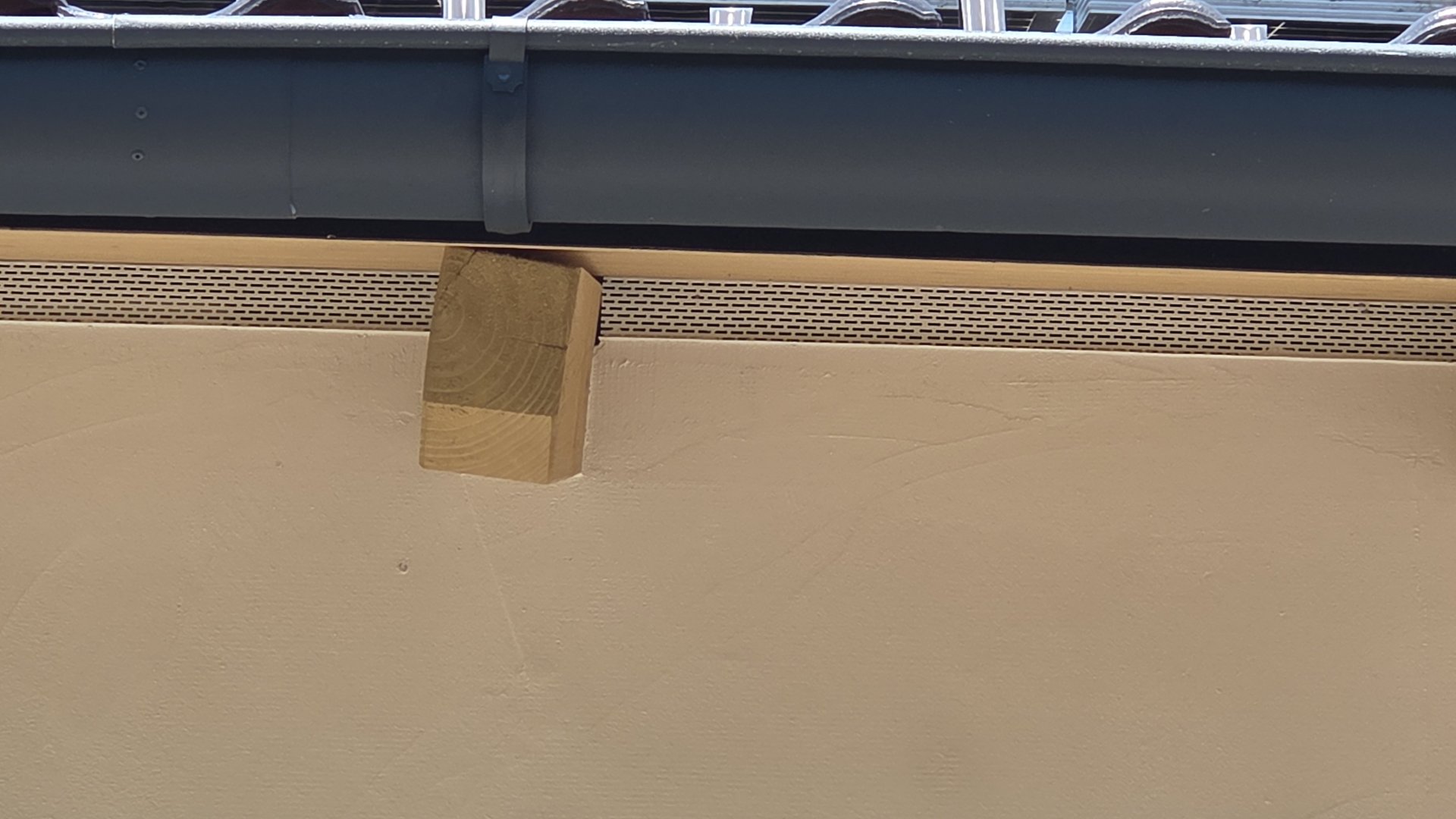

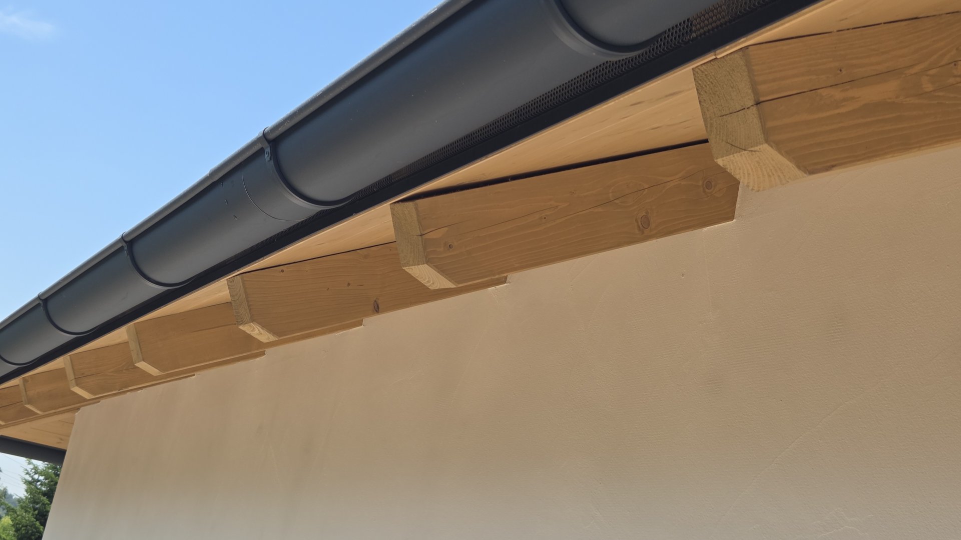

    Wir haben bei unserem.haus das Dach inkl. Dachstuhl neu machen lassen. Ein paar Sparren sind merklich verdreht, meiner Recherche nach durchaus normal.
    Dimension der Sparren ist 10/16 am Angebot steht KH, lt. Dachdecker "Kantholz". Habe ich erst später (zu spät) gesehen dass da nicht KVH steht, aber er sagt sie bauen immer das ein, das ist Standard...KVH wäre gesondert (wusste ich nur nicht, aber ist jetzt eh schon so passiert).
    Die Frage ist halt wie viel ist "normal" bzw. OK. Einer der Sparren zeichnet sich halt durch besondere Verdrehung aus..., auf der Terrasse Seite sieht man das natürlich noch dazu am besten :(
    Ist das trotzdem, normal bzw. Gäbe es da überhaupt eine Möglichkeit das zu richten?

    Da der sauber eingeputz ist, wird der schon beim errichten des Dachstuhles so gewesen sein.
    Da hätte der Zimmermann denn auch so verbauen können, dass die Drehung am First ist, wo man es
    nicht sieht. Ich hatte auch zwei Sparren wie Korkenzieher und habe sie so verbaut, dass man es an der
    Traufe nicht sieht.

    DIN 4074 1-5 für die Verdrehung des Sparrens als eigenes Bauteil und ansonsten die allseits beliebten DIN der Hochbautoleranzen hier im Bezug der Achse zur Putzfläche als Winkelabweichung, also messen.
    Ansonsten mindestens 2 Gwerke "gepennt' Zimmerer und Putzer.
    Verdrehung bei 100 mm Breite 4 mm auf waagrechten Bezug ( 1 mm in der Höhe pro 25 mm Breite ), 8mm auf 2 m als Krümmung in der Längachse ( Güte ab S10 ) Winkeltoleranz dürfte bei 6 mm liegen wir fragen @ToTi der weiß dies aus dem Kopf

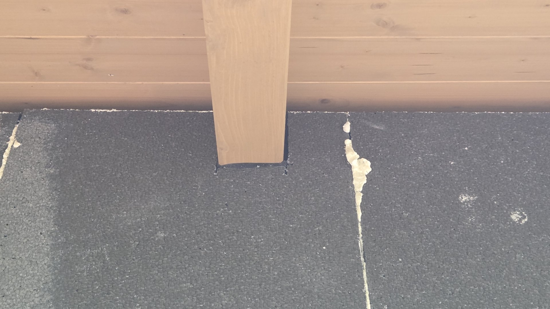

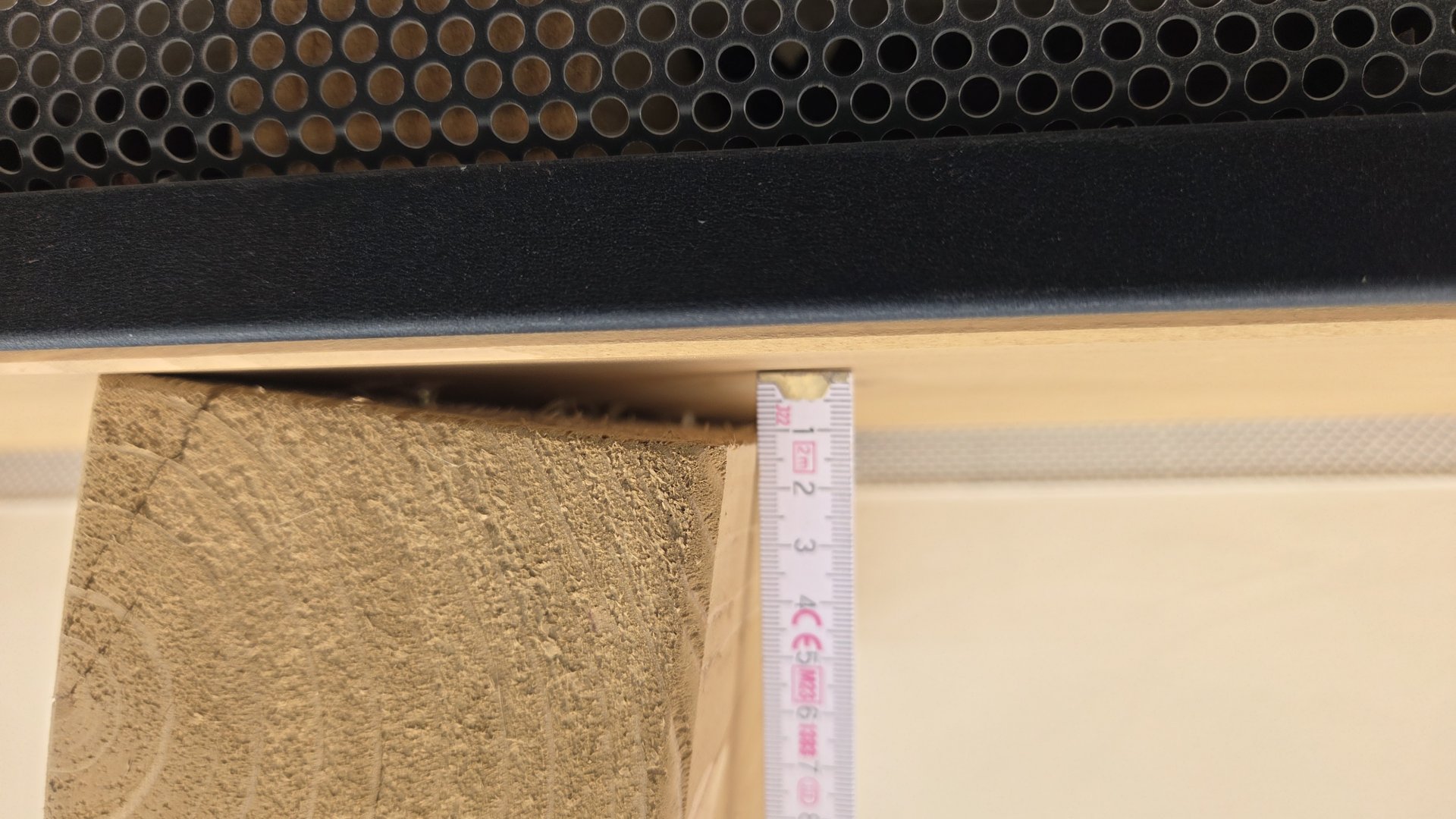

    Putzer sind noch am Werken, das ist Grad der Unterputz, oberputz kommt nächste Woche. Styropor ist mit kompriband zum Sparren hin.
    Also von 6mm sind wir da weit weg...das ist bei dem.soarren über 1cm.

    So kannst du das nicht messen , auch der reine Sparren ist jetzt nur noch schwierig überhaupt zu erfassen , du kannst jetzt nicht mehr eindeutig festellen was aus Verdrehen und Krümmung kommt.
    Das was du jetzt vermutlich festgestellt hast ist die Höhendifferenz von linker zu rechter Kante vom Sparren wobei hier aber eben die Bezugsebene fehlt , hilfsweise klemme an die äußere Unterkante des Sparren linear ein Profil oder Wasserwaage dann waagrecht rüber und messe dort die Differenz respektive den Spalt zum Sparren , hier wären es bei 100 m Breite 4 mm für den Sparren ( alt S10 ) und Nadelholz.
    Die Winkelabweichung zur Putzfläche ist noch schwerer zu ermitteln

    Naja, ich werde denke ich wohl eh damit leben müssen. Wenn's statisch keinen Einfluss hat ok...optisch gefällt es natürlich nicht. Ich werde ihn Mal drauf ansprechen ob er da was reinstückeln kann.
    Die fassader haben heute den Unterputz gemacht, wie gesagt liegt zwischen Styropor und Sparren ein kompriband. Aber es wurde bis an den sparren geputzt. Fassader sagt das ist so...lese ich im Netz s finde ich was von Kellen Schnitt, der würde nicht gemacht.
    Putz ist natürlich schon angezogen :motz jetzt bleibt halt die Frage...kann ich verlangen dass das noch gemacht wird, bzw. Geht das überhaupt noch. Oberputz kommt kommende Woche. Ich denke wenn dann besteht jetzt nicht die Chance da einen Schlitz reinzumachen rund um die Sparren...

    Entweder Kellenschnitt oder mit Kombri , dieser Abschluss ist weitgehend elastisch auszuführen, beim Kellenschnitt würde hier halt abgespritzt werden , vermutlich ist bei dir aber abgeklebt am Sparren und nicht direkt dagegen geputzt insofern wird nach Oberputz entfernt und auch hier wird elastisch abgespritzt.
    Sollte wieder erwarten hier doch eine starre Verbindung vorhanden sein muss diese vor Oberputz entfernt werden.

    Ja somit würdest du ein Stück vom Kombri ja sehen ( falls abgeklebt eben nicht ) hier muss dein Putzer diese umlaufende 'Fuge' vor Oberputz herstellen, ja am Schluss wird abgespritzt.
    Du hast jetzt nichts zum Hersteller Putz geschrieben aber alle führenden Hersteller zeigen auf Ihrer Hompage die entsprechende Details dar , ansonsten WDVS Atlas hilfsweise Dachanschlüsse Kapitel 4 ff
