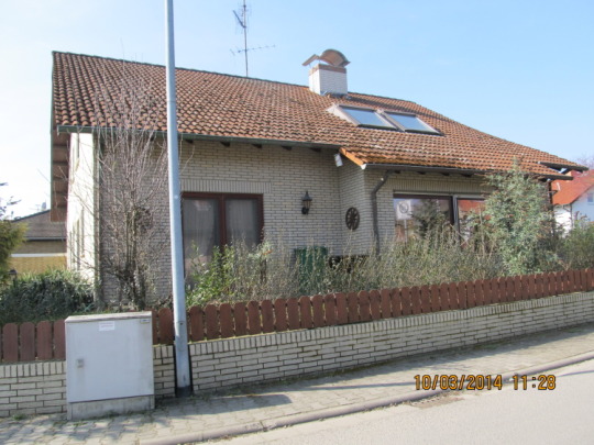

    Hallo Baumexperten,
    dieses Jahr will ich mein Hause aus dem Jahre 1977 neu Eindeckern lassen.
    Das Dachgeschoss ist bewohn und von innen mit Holzlatten verkleidet, lediglich ein Kirchenspeicher mit 1,50m haben wir noch über den Köpfen.
    Derzeit ist Glaswolle zwischen den Sparren verlegt, die allerdings von einem lästigen kleinen Mitbewohner zerlegt worden ist.
    Ziel ist es, meiner Schwiegermutter die im Dachgeschoss haust, die unerträgliche Hitze im Sommer und die eisige Kälte Winter zu ersparen.
    Vor ein paar Woche wäre sie mir fast erfordern, ich mag sie ja sehr gerne, aber wenn es im Sommer/Winter da oben ungemütlich wird, hängt sie die ganze Zeit bei uns ab und daher
    brauche ich dringend ein neues Dacht mit einer guten Dämmung!! ;)
    Unser Satteldach hat ca. 250 qm und wir haben einen Sparren von 22cm
    Wir hatten mittlerweile 6 Dachdecker bei uns und jeder hatte abweichende Meinungen, welche mich am Ende dann nur verwirrt haben.
    Daher hoffe ich, dass ich hier Antworten finde, oder zumindest eine neutrale Aussage.
    Bei unseren 22 cm Sparren eignet sich doch die günstigere Zwischensparren Dämmung inkl. einer 22 oder 35 mm Aufdachdämmung mit Holzfaserplatten.
    Was ich allerdings zwischen die Sparren hängen soll, weiß ich noch nicht so recht.
    Ich schwanke zwischen Steinwolle und ebenfalls Holzfaser und da ich für meine Schwiegermutter doch nur das Beste will, wäre mir der Preisunterschied egal.
    Allerdings frage ich mich, ob das auch die richtige Entscheidung ist.
    Holzfaser hat den bessern Schallschutz, ist Ökologisch und hält im Sommer die Hitze besser ab, jedoch was die wäre Dämmung an geht steht sie der Steinwolle hinterher.
    Eine über Dämmung, oder Aufdachdämmung macht meiner Meinung auch keinen Sinn, da wir auch nur Fenster mit einer zweifach Verglasung verbaut haben.
    Ich kann das schwer einschätzen und daher wollte ich auf eure meisterlichen Erfahrungen zurückgreifen und fragen was ihr in meiner Situation tun würdet.
    DANKE!
