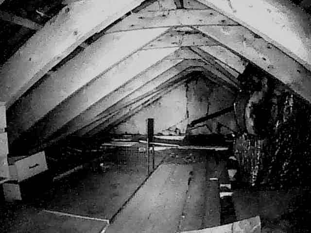

    Die Innenbekleidung aus Zeder, was ist das genau ? N+F ? Wie befestigt, genagelt, geschraubt ?
    Glaube nicht, dass das der Riesenaufwand ist die vorsichtig auszubauen und danach wieder anzubringen!
    Reine Aufdachdämmung mit Sichtdachstuhl wäre keine Option ?
    Dann hättest du zumindest die 22 cm zwischen den Sparren als Platz innen zurück und von der Optik her evtl. ähnlich zu aktueller Situation ?

    Sichtdachstuhl würde ich jetzt mal von vorneherein ausschliessen. Der vorhandene Dachstuhl ist mit Sicherheit kein KVH in Sichtqualität. Und jeden Sparren und Gefach mit Holz bekleiden? Viel Spass...

    Eine innenseitige Holzschalung, ob schön oder teuer, ob alt oder neu, ist hinsichtlich des sommerlichen wärmeschutzes wertlos.
    Ihre verehrte Schwieermutter hat dann zwar eine schöne Holzdecke, aber viel Hitze unterm Dach.
    Sie wird die schöne holzdecke nur selten bewundern können und die übrige Zeit wieder in der EG-Wohnung warten, bis es des Nachts etwas kühler unterm Dach unter der schönen Holzdecke werden werden wird - o gegen Mitternacht oder gegen frühen Morgen.
    Das ist kein scherz. Holz hat KEINEN Sinn bei sommerlichem Wärmeschutz.
    Das gilt auch für Holzwerkstoffe, Holzfaserdämmung oder sonstige "leichte" Materialien.
    Gehen Sie zurück zum Anfang des Themas.
    Dort hatte ich Ihnen die RELEVANTEN Faktoren aufgezählt.
    Holzbrettverschalungen zählen NICHT dazu.

    naja Spaß hin oder her, dass ganze beschäftige mich schon sehr.. und ich hoffe nur, dass ich die richtige Entscheidung treffen werde,
    zumindest eine die mich mein Leben lang in ruhe lässt und meine liebe Schwiegermama auch im Sommer gut schlafen kann.
    Ich bin euch alles sehr Dankbar für eure Kommentare und weiß das echt zu schätzen!!
    Wir haben noch Betonziegel auf dem Dach, die in einem ziemlich miserablen Zustand sind und von der kaum vorhandenen und zerstörten Glaswolle Dämmung mal ganz abgesehen... wir brauchen definitiv ein neues Dach und ich freu mich auch schon drauf.
    Die Innenverkleidung wurde mit Nägel befestigt, diese weg zu machen würde mein eh schon viel zu kleines Zeit Konto mit zwei kleinen Kindern Frau und n Mops sprengen, zudem würde mir meine Schwigermutter den Hals umdrehen, würde ich ihre geliebte Holzdecke kaputt machen.. :)
    Ich denke mit der geplanten Dämmung, wird auf jeden Fall eine Besserung im Sommer/Winter eintreten auch wenn es nicht optimal ist.
    Morgen will uns ein Dachdecker anhand eines Modelles zeigen, wie alles von statten geht... entschieden haben wir uns allerdings noch nicht.
    Aber es bleibt spannend, wir haben Angebote zwischen 38.000 und 50.000 Euro, was die Sache nicht einfacher macht.

    Also die Aussage dass bei einer diffussionsoffenen Dämmung die Dampfsperre weggelassen werden kann ist ja wohl absoluter Bockmist.
    Wichtig ist die Luftdichtung! Dort darf nicht geschlampt werden. Ob diffusionsoffen oder -dicht muss eine Berechnung der verwendeten Dämmmaterialien zeigen. Meiner Meinung nach ist es in Ihrem Fall einfacher ein funktionierendes Dach herzustellen wenn die Dämmung oben drauf kommt, weil dann die Luftdichtung auch unterhalb der Dämmung ist.
    Einfacher Dachaufbau:
    Verklebte Unterspannbahn über die Sparren mit Anschluss am Mauerwerk
    Aufdachdämmung
    Lattung
    Ziegel
    fertig!
    Evtl. kann man dann auch die noch vorhandene Zwischensparrendämmung lassen und, je nach Zustand, in die u-Wert Berechnung mit aufnehmen.
    Beim Sommerlichen Hitzeschutz reden wir von "Phasenverschiebung". Aber eine Dämmung die eine größere Phasenverschiebung aufweist (also länger braucht um sich aufzuheizen) braucht auch länger diese Energie wieder abzugeben. Das heißt unterm Strich nimmt sich das nix. Reiner Verkaufsgag von Holzfaserplatten.
    BTW: Das Anlegen von Schutzkleidung und Maske sollte den Preis jetzt nicht wahnsinnig nach oben treiben. Die paar Anzüge und Masken welche dann weggeschmissen werden machen vielleicht 100€ aus.

    @powercruiser: Keine USB, sondern eine Systembezogenen Dampfbrems/Winddichtbahn. Vorsicht bei alter Dämmung die drin bleiben soll. Auch wenn zb PUR- Aufdachdämmung diffusionsoffen angepriesen wird, so ist der SD- Wert nach außen hin größer als innen bei der alten Dämmung.
    Also am besten alten Kram raus und gut.

    Und klar ist auch dass die Dämmung aussen diffusionsdichter ist. Das muss natürlich gerechnet werden. Das funktioniert nicht bei bestehender Zwischensparrendämmung von 20 cm und einer zusätzlichen Aufdachdämmung von 8cm. Umgekehrt aber z.B. schon. Es muss halt erreicht werden dass die Abkühlung der Raumluft überwiegend in der neuen, äusseren Dämmung stattfindet um einen Kondensatausfall in der alten, inneren Dämmung zu vermeiden. Natürlich durch eine Dampfsperre oder-bremse an der Richtigen Stelle...
    Dämmung ist ohnehin ein sehr komplexes Thema welches sehr gut durchgeplant und dann auch dementsprechend ausgeführt werden sollte. Eine Berechnung dass der gewählte Dachaufbau funktioniert würde ich mir als Bauherr immer zeigen lassen. Das zeigt auch dass der Handwerker einen Plan hat und nicht einfach irgendwas empfiehlt weil er es mal auf einer Messe gesehen hat oder weil ihm der Lieferant was eingeredet hat...
