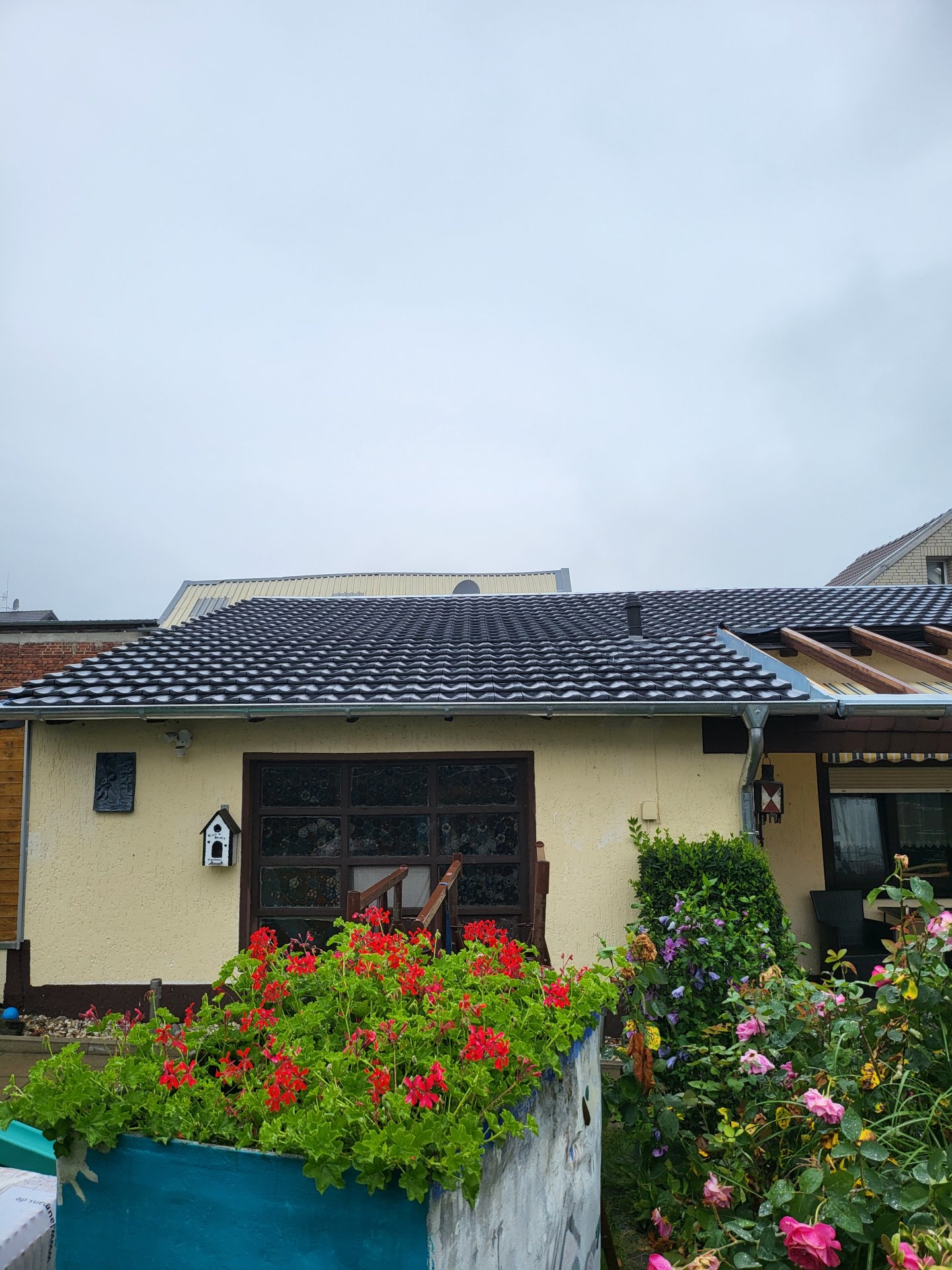

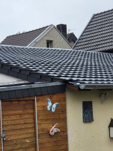

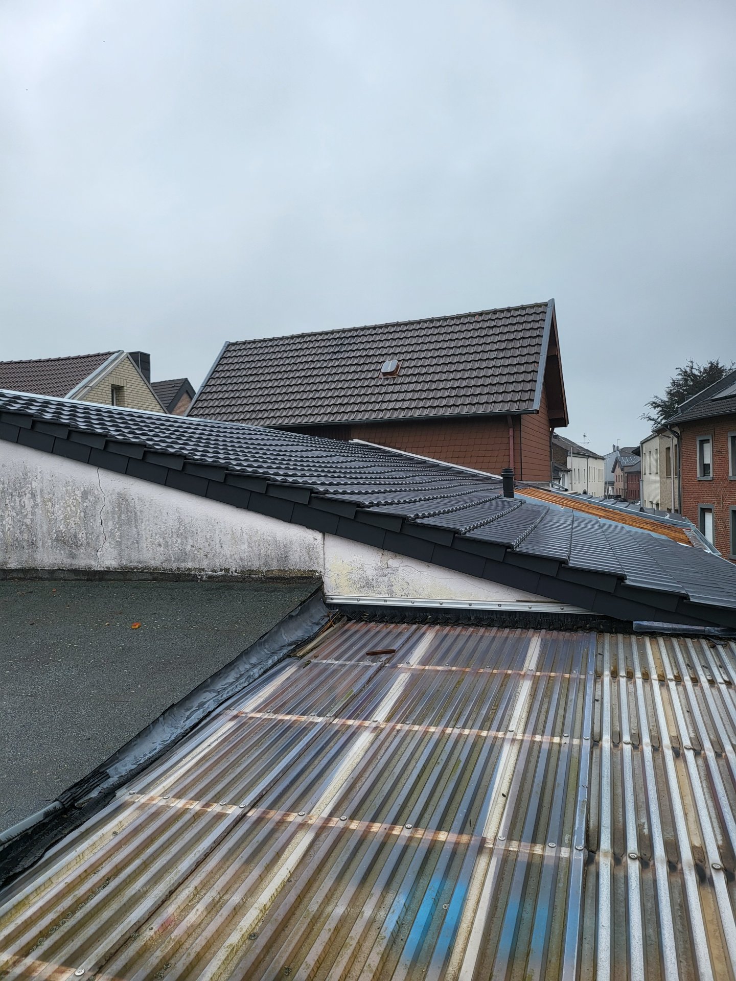

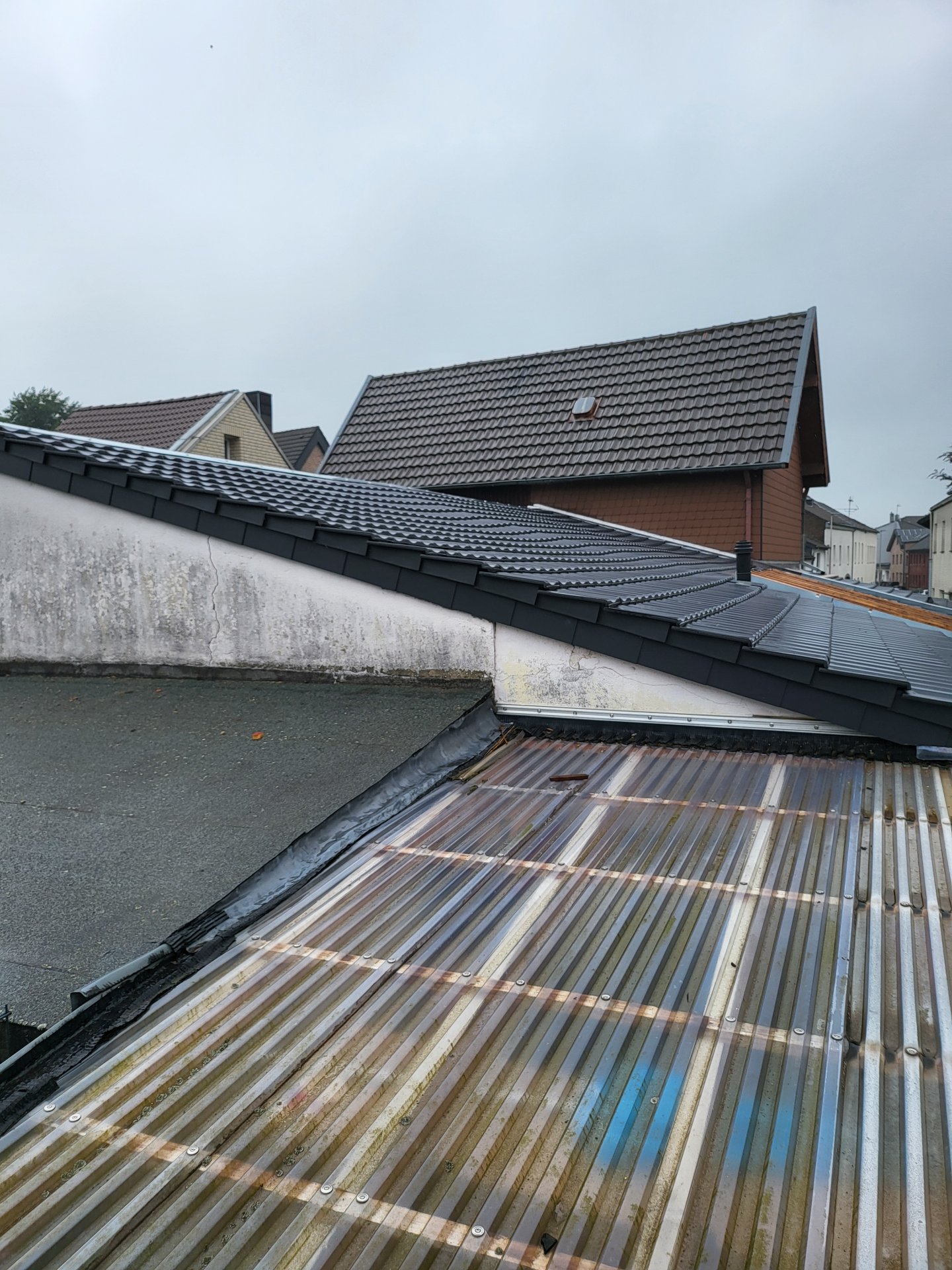

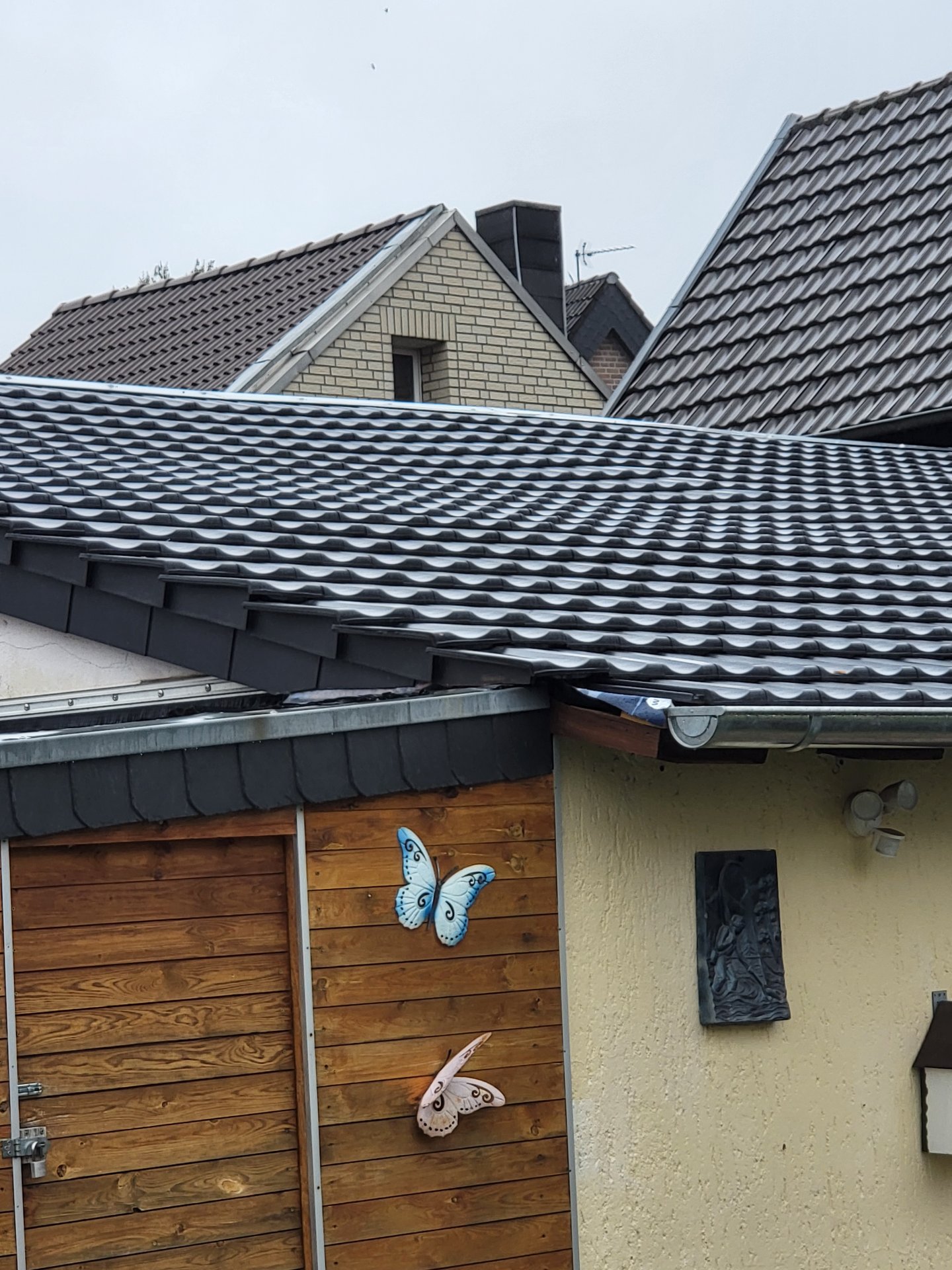

    An unserem Anbau wurde das Dach erneuert und gedämmt . Wie auf den Bildern zu sehen Ist das Dach anschließend sehr wellig. Das Haus ist vom 1900 , ist das noch im Rahmen der Toleranz ? Nachdem das Dach frei lag, sah man schon das die fetten nicht mehr gerade waren. Auf Nachfrage wurde mir mitgeteilt das dies durch die Lattungen ausgeglichen wird .
    Danke für die Antworten
    Roger
  2. #2 petra345, 27.07.2024
    5.252
    1.028
    Das wird nicht d urch die Lattung ausgeglichen sondern durch gerade Hölzer, die man seitlich an die Sparren schraubt oder früher nagelte.
    An diesen Hölzern werden die Latten befestigt. Dazu ist es jetzt zu spät.
    Mir macht die geringe Dachneigung mehr Bedenken als die Wellen im Dach.

    Laut Dachdecker reicht die Dachneigung . Es waren auch über 50 Jahre Ziegel drauf. War nie ein Problem. Wurde jetzt neu gemacht da die Lattungen alle morsch waren. Die Ziegel waren auch nix mehr . Ärgert mich jetzt nur dass das neue Dach so schief ist.

    Sparrenabstand zu groß? Welche Dachlatten wurden verwendet?
  6. #6 Roger1980, 28.07.2024
    Roger1980
    Roger1980
    27.07.2024
    Es wurden 40/60 und 30/50 verbaut.
