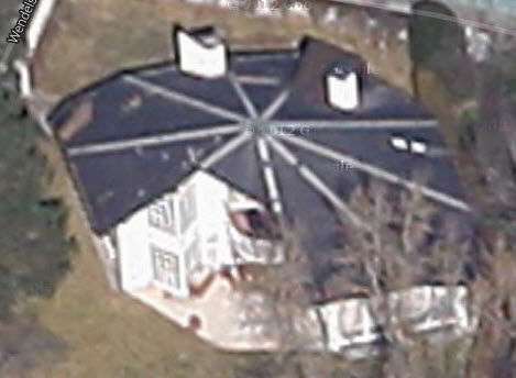

    Mein Dach ist ein wenig speziell, von Oben schauts so aus:
    Im Prinzip 9 Flächen die spitz nach oben Laufen, fast wie ein Indianerzelt nur nicht ganz so steil ..

    Ehrliche Antwort:
    Das kann dir hier keiner genau sagen was besser ist... Dafür muß man sich den Bau anschauen! Kann z.B. auch sein das du eine Mischung aus beiden Methoden nehmen könntest...
    Z.B. Dampfbremse in Schlaufenform, dann eine Aufdachdämmung wie z.B. Holzfaserplatten, die Sparrenfelder ausblasen...
    Dann auf die Holzfaserplatten eine Konterlattung, Schalung, Abdichtung...
    Da gibt es viele schöne Methoden, welche für dich richtig ist sollte ein Dachverständiger rausfinden, den du nur für die Planung bezahlst...
    Und nicht irgendwelche Dachdecker, die dir was verkaufen wollen, die Planung machen lassen. Da kommt genau DAS raus, was für sie am Besten ist. Und nicht das was für DICH am Besten ist...

    Ich schließe mich H.PF an, bei dir muß ein Planer ran, hier sind zu viele Sachen, die schief gehen können. Welche Dachneigung ist denn vorhanden? Evtl. kann man auch ein anderes Bedachungsmaterial verwenden, wenn es die Statik/Neigung zulässt, was dann für die Wärmedämmung einfacher wird im Bezug auf Aufbau, aber das muß halt vor Ort überprüft und berechnet werden. :bef1007:
