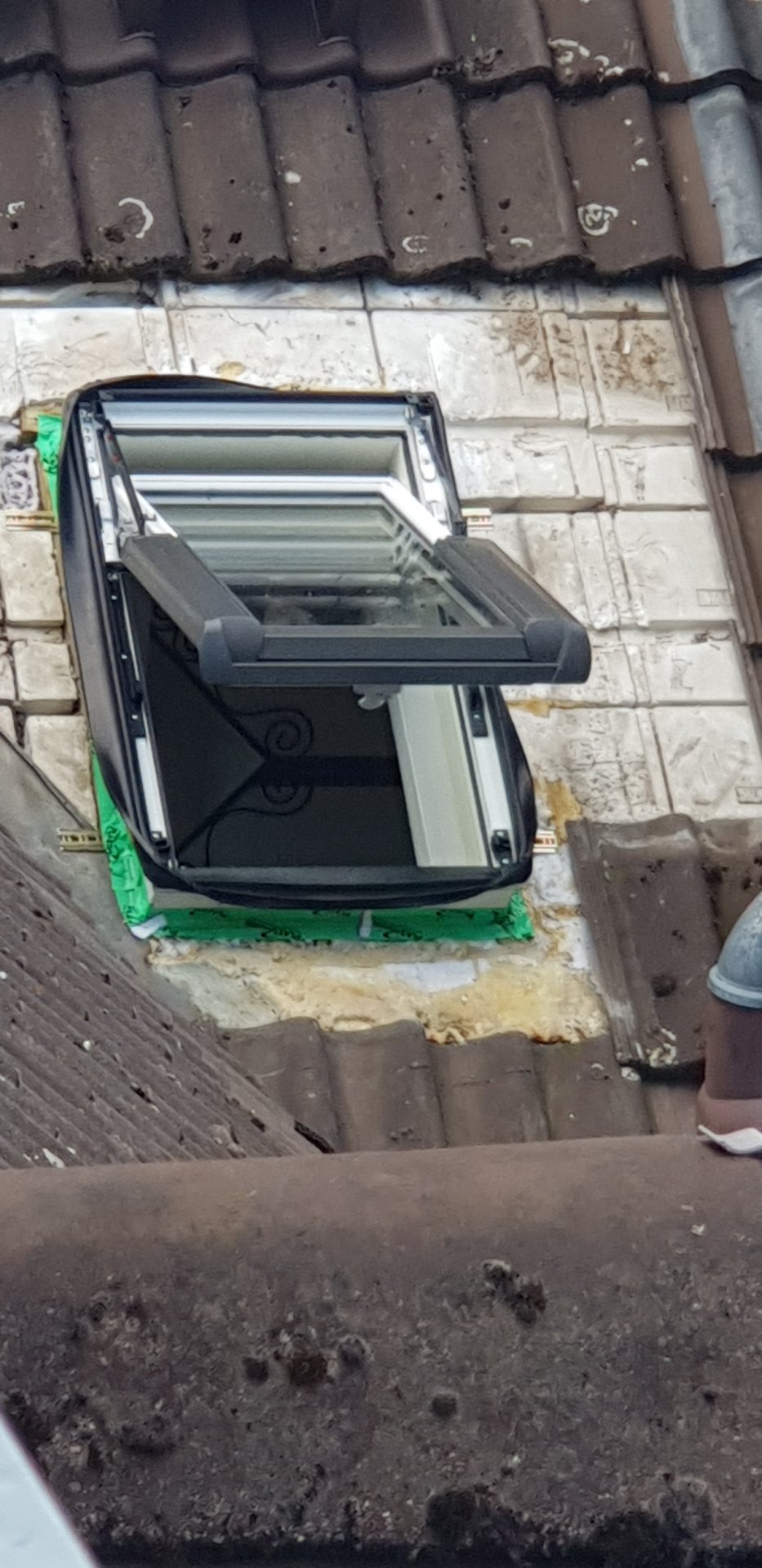

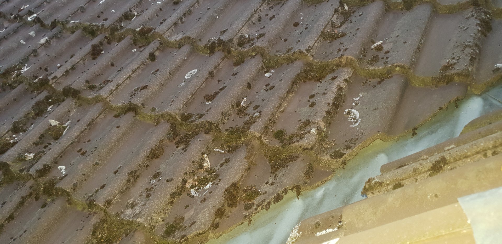

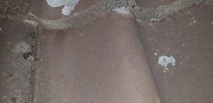

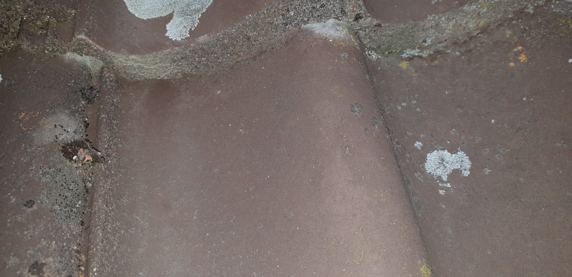

    Hallo, hier bei uns soll ein Dachfenster erneuert werden. Altes Fenster raus, neues rein. Nun habe ich ein wenig Sorgen wegen möglichen Asbest auf dem Dach... Sieht das nach Asbest aus? Und wenn ja, besteht Gefahr beim Entfernen des alten und beim Einsetzen des neuen Fensters?

    Sieht nach normalen Dachsteinen aus.

    So sieht es momentan nach dem Einbau aus. Was ist das gelbe? Und was die hellen Steine/Platten?

    Sieht für mich wie eine Einblasdämmung aus.

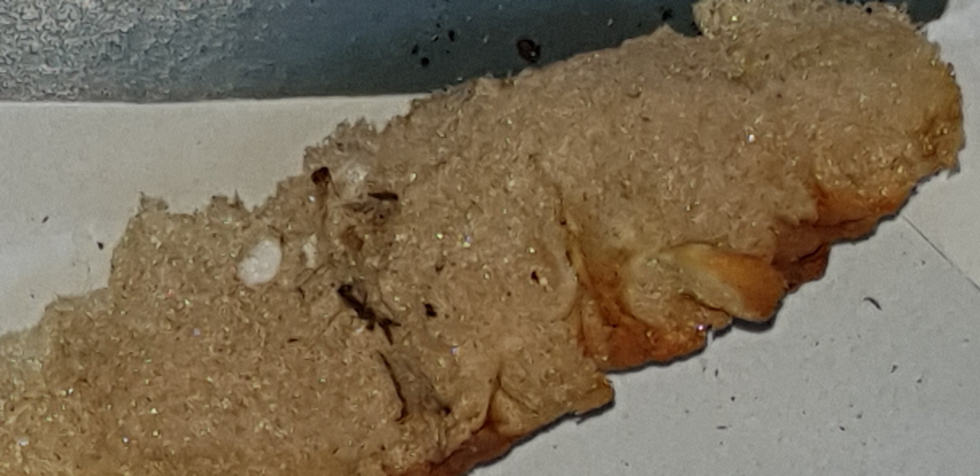

    Hier ist ein Stück von dem Zeug.

    Bauschaum...

    Was sind denn dann die weissen Platten?

    Dämmung.

    Waren diese „Unterdeckplatten“ nicht aus zementgebundenen Soanplatten? @ps0125

    Ne das ist Styropor. Die trifft man ab und zu mal an. Die Rillen sollen das Wasser kanalisieren und die Dachsteine werden direkt eingehängt.
