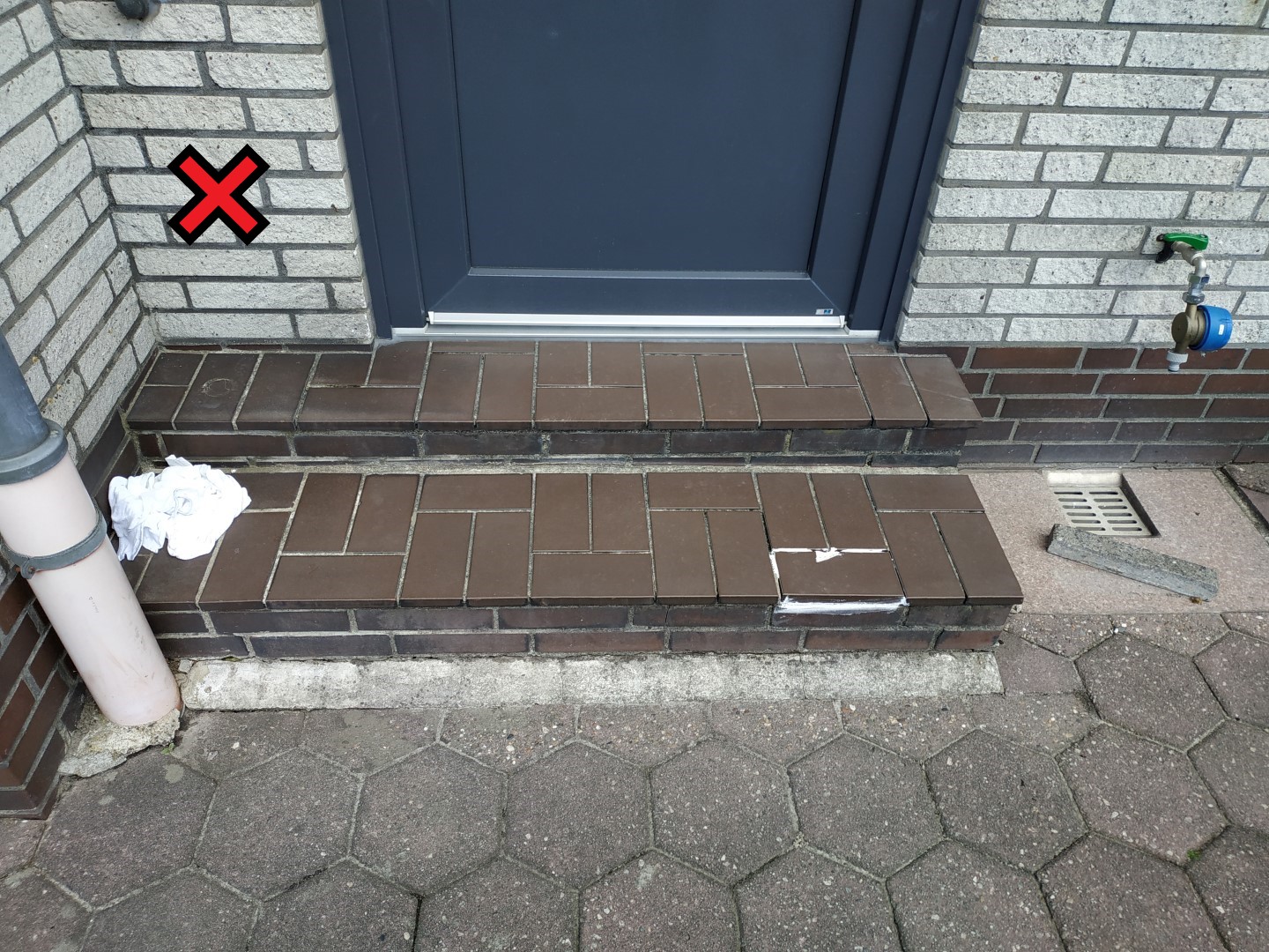

    Ich möchte für den außenbereich ein neues Erdkabel (4 oder 6 qmm)direkt vom Zähler ziehen und anschließen lassen.
    Jetzt ist die frage für mich, wie ich das am besten am Übergang zum Haus verlege.
    Ich füge mal ein Bild an. Da wo die Makierung ist bei der Treppe , da hinter ist der Zählerkasten.
    Die Treppe kommt auch neu dieses Jahr. Daher wollte ich die gelegenheit nutzen und das mit dem Kabel gleich dann machen , falls es eine Option gibt die von vorteil ist das man eh bei der Treppe bei ist.
    Also kann/darf/soll man das direkt in die neue Treppe mit einmauern, oder sollte man die Verblender Einfräsen/Flexen und da da rein legen und wieder zu Spachteln ?
    Oder gibt es von der Industrie da eine gute , fertige Lösung.

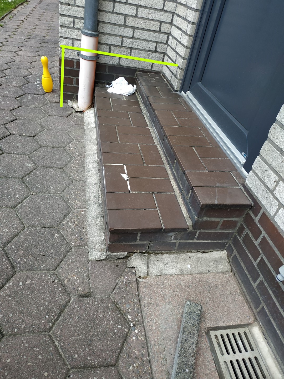

    Das Grüne ist diese Mauerfräß Lösung. Nur eine Idee......
    Das Kabel soll dann noch 10 Meter weiter dann , in eine Blockhütte.

    Ich würde es bevorzugen, den linken Teil der Treppe (bis Türrahmen) abzureissen.
    Dann eine Bohrung durchs Mauerwerk vom Verteiler schräg unten nach draussen, Schutzrohr rein und dieses weiterführen bis minimal Rasenkante, besser bis Hütte.
    So kann die Treppe wieder aufgebaut werden und der Kabelweg ist versteckt

    Klingt gut, kann man denn das Schutzrohr einfach einbetonieren und welches Schutzrohr eignet für sowas am besten? Oder können alle einbetoniert werden?
    Die Treppe soll ja eh komplett weg und neu aufgemauert werden.
    Wenn man Mauert anstatt beton gießt ist das aber bestimmt aufwendig oder?

    Es gibt für Beton spezielles Rohr , das auch einbetoniert werden kann.
    Wenn du mit Steinen arbeitest, kannst das aber auch nehmen, musst halt die Steine aussenrum puzzeln und beschneiden

    Nochmal eine frage. Die Mauer ist ja sehr dick. Verblender, Hohlschicht , innenmauerstein. Dann auch noch Schräg....
    Also wenn ich für die Mauer diesen Warmschrumpfschlauch nehmen wollte, wie bekomme ich denn dann den Übergang zum Schutzrohr was in der Treppe liegt? Einfach einen Verschlossstopfen und da dann ein Loch rein , sodass das Kabel gerade so rein passt ?
    Gibt es beim Schutzrohr verlegen sonst nochwas zu beachten? Ich meine wenns Streng nach vorschrift geht , gibt es bestimmt 1000 sachen. Aber ich meine nun mal so für den Otto Normal verbraucher. Sollte man auch ein Gefälle einhalten oder ist unnötig?

    Gefälle halt soviel, dass du vom Fussboden (oder höher) unter dem Verteiler mindestens in den Aussentreppenbereich (lieber etwas tiefer) gelangst
    Und ich würde auch gross genug bohren, um den Schutzschlauch durch die Wand bis unter den Verteiler zu bringen. Schrumpfschlauch hat sicher seine Berechtigung wirkt an der Stelle eher wie Pfusch

    Ich meine eher ob man Gefälle in dem Graben Braucht wo das schutzrohr verläuft
    Was ist dein Vorschlag?
    Das Große schutzrohr direkt ins Haus rein?
    Kein Übergang zu einem anderen Kleinen schutzrohr bzw schrumpfschlauch?
    Einerseits versuche ich zu verstehen was an Lisa Lösung mit diesem warm schrumpfschlauch Pfusch sein soll warum sollte das nicht klappen?
    Ja große Vorteil ist ja ich brauche nicht so ein großes Loch in der Wand zu machen und das Kabel würde auch noch schön dicht an dem Schlauch Anliegen weil es auf geschrumpft wird
