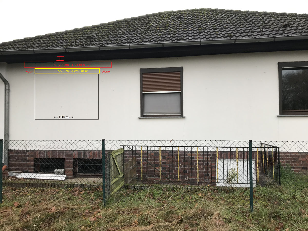

    ich habe mal eine Frage an die Experten. Ich bekomme ein neues Fenster (an einer Stelle, an der vorher noch kein Fenster war), hierfür wird vom Maurer ein Mauerdurchbruch gemacht. Erschwerend kommt hinzu, dass auf der Außenwand ein Stahlträger liegt (trägt Teil vom Dachstuhl, Last ca. 4 Tonnen auf dem Träger). Der Maurer zieht nun zwei HEA120 ein, um den alten Träger abzufangen. Links und rechts Auflage 25cm. Soweit alles gut, hat ein Statiker geprüft.
    Da aber nun der neue Träger ganz oben sitzt (und nicht direkt über dem Fenster), und Fenster aber mit der Oberkante in der Flucht der anderen zwei Fenster montiert werden soll, habe ich zwischen OK Fenster und UK Träger ca. 20-22cm Luft. Was mach ich hier am besten? Maurer und Fensterbauer hatten verschiedene Ideen (Holz, noch ein Betonsturz, Dämmmaterial wie Mauerrandstreifen etc) aber vielleicht gibt es eine Musterlösung für dieses Problem? Ich will das Fenster halt nicht höher setzten, damit alle 3 Fenster hinterher in einer Flucht sind mit der Oberkante und auch Unterkante.
    Anbei eine Skizze, neue Fenster 150cm breit, oben der Träger 2m breit und dazwischen?
    Bin für Ratschläge dankbar. Vielen Dank im Voraus!
    PS: die anderen beiden Fenster werden nächstes Jahr auch ausgetauscht und dann wird die Wand noch gedämmt, das neue Fenster wird entsprechend jetzt schon außen bündig montiert und die Träger und was auch immer zwischen Fenster und Träger kommt, verschwindet hinter der Dämmung. Angedacht ist Steinwolle (Putzträgerplatten)
