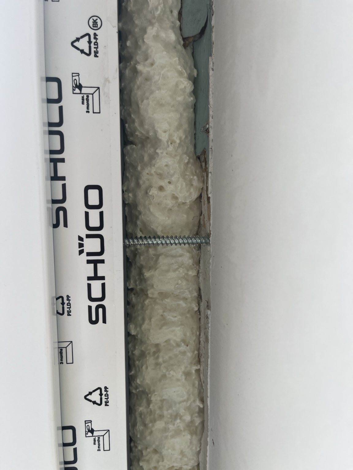

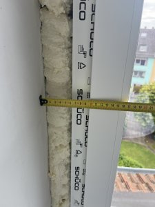

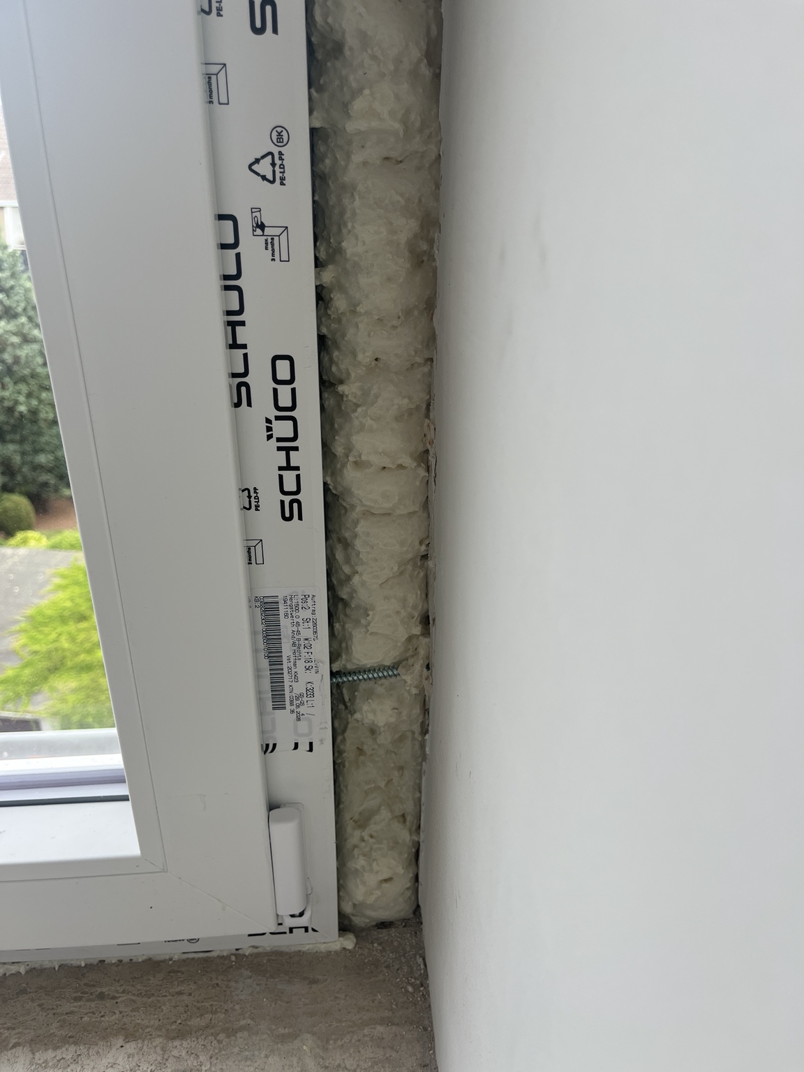

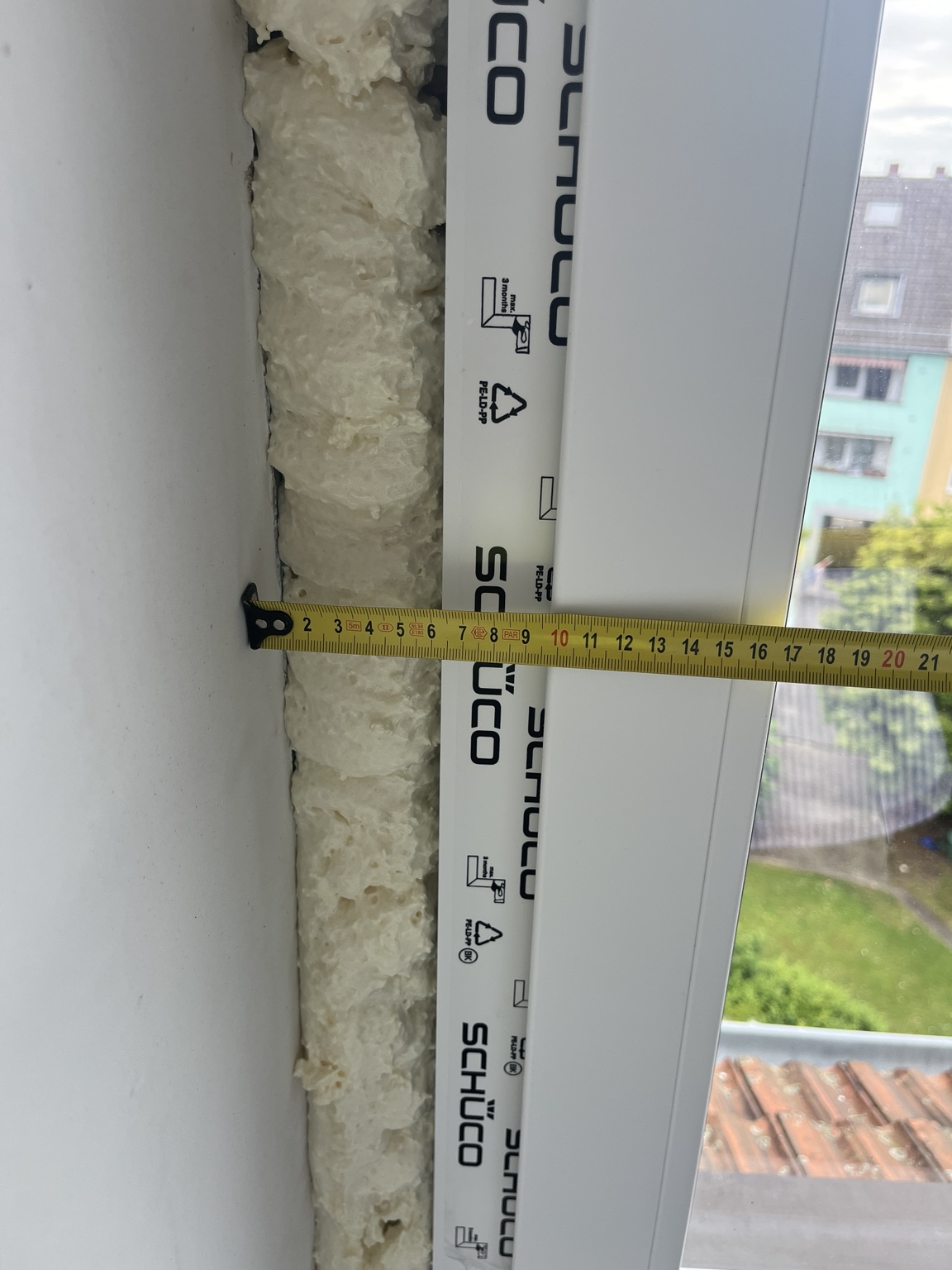

    bei mir wurden neue Kunststofffenster eingebaut. Nach dem Einbau ist mir aufgefallen, dass zwischen Fensterrahmen und Laibung ein Abstand von etwa 7 cm besteht. Ich habe den Fensterbauer darauf angesprochen. Er meinte zunächst, er würde eine Rahmenverbreiterung einsetzen. Bei der Nacharbeit wurde die Fuge jedoch lediglich mit einer Abdeckleiste verkleidet.
    Der Fensterbauer hat das Aufmaß selbst genommen und die Fenster auch bestellt.
    Da ich leider kein Experte bin, würde ich mich über eine Einschätzung freuen, ob ein solcher Abstand problematisch ist oder ob die Ausführung mit PU-Schaum und Abdeckleiste dem Stand der Technik entspricht.
    Außerdem würde mich interessieren, ob ihr in dieser Situation die Rechnung bezahlen oder zurückhalten würdet.

    Ja, es ist noch der Außenanschlag des alten Holzfensters vorhanden. Der Außenanschlag besteht aus Holz und wurde nicht entfernt. Das neue Kunststofffenster schließt von außen bündig mit diesem Holzanschlag ab.

    @yannis der Fensterbauer soll bitte den Nachweis erbringen, dass die Dübel so weit durch die Luft geführt werden dürfen (freie Dübellänge). Das kann ich mir nämlich überhaupt nicht vorstellen.

    Da wird kein Dübel durch die Luft geführt, sondern sie Schraube.
    Nachdem wir aber nicht wissen wie groß das Fenster ist und wieviele Schrauben verwendet worden sind, kann man auch nicht sagen ob die Schrauben ausreichend ist.

    Bei den Bildern würde ich mal glatt behaupten: Das ist total egal und die Befestigung ist per se nicht regelkonform. 60-70mm, die die Schrauben überbrücken und "schwebend" das Fenster halten, sind ein sehr guter Grund für einen Ausbau und korrekten Neueinbau (ggf. mit passenden Fenstern oder Verbreiterungen).
    Für die Arbeit gibt es auf jeden Fall 0€ Bezahlung. Die sollte der TE verweigern.

    Tja - dann hat man die Blendrahmen der Fenster also nicht breiter machen können, sondern höchstens Rahmenverbreiterungen aufklippen können.
    Mein Vorschlag: Bau doch die bei Altbauten empfohlenen mind. 4 cm dicken Leibungsdämmplatten ein.
  13. #13 Fabian Weber, 23.06.2026
  14. BaUT
    9.373
    5.889
    Ja - die freien Schraubenlängen sind wohl zu lang. Da hätten man VOR DEM EINBAU der Fenster seitlich Rahmenverbreiterungen auf die Blendrahmen klippen müssen und dann erst montieren. Nachträglich lässt sich das wohl nicht mehr machen, weil die Blendrahmen jetzt schon mit Montageschaum eingesaut sind.

    Messer, Spachtel und seeeeehr viiiiiiieeeeeel Zeit, dann ist das machbar. Ist auf alle Fälle besser als der jetzige Zustand.
    Alternativ könnte man auch eine 50mm Purenit-Platte links und rechts als Füllung einschrauben. Die ist druckstabil und wärmedämmend. Das wären 2 Fliegen mit einer Klappe! Blöd ist halt nur die Innenansicht, das wird leider eine Leiste bleiben oder man bekommt das mit einem guten Trockenbauer sauber hin.

    Das ist m.E. das kleinste Problem. Ob mit Trockenbau oder einfach der Weg in den Baumarkt. EPS in passender Dicke holen, aufkleben, spachteln und damit Optik und Laibungsdämmung gleichzeitig passend machen.

    Bei 6 cm, die zu überdecken sind, würde ich die Gelegenheit nutzen und aus der Laibung ein Gewand machen. Also eine Keildämmung einsetzen.

    Schon mal Fenster demontiert? Mit Sicherheit hält hier der PU-Schaum mehr wie die Schrauben.
