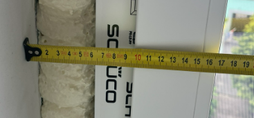

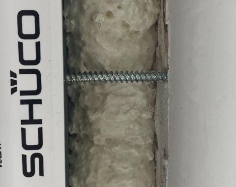

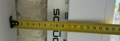

    War bei Würth und das Datenblatt hat bei 7,5 mm Schrauben maximal 40mm Luftraum / Spalt/ Abstand Laibung Wand sein darf

    Wir wissen doch nicht den Durchmesser der Schrauben. Bei 11,5 mm hält das Ganze. Bei 7,5 mm wären nur die Schrauben zu tauschen.

    Doch, wir kennen den Durchmesser. Das ist Standard 7,5mm. Also noch mal neu machen lassen

    Kannst Du mal das Datenblatt hier einstellen.... ich finde nur das DIBt - Deutsche Institut für Bautechnik und da steht nichts von 40mm Abstand

    Bei dem Abstand brauchts "Sowieso" Passende Profil Verbreiterungen mit Stahlarmierung.... mit einfach nur Schrauben Tauschen wird´s nichts.

    Ab Anlage 18, Seite 27.
    20 bzw. 30mm.
    Die 40mm sind vermutlich missverstandener Randabstand.

    Das soll Schüko sein da wird bestimmt Stahl mit verbaut worden sein.
    Wenn der Monteur die Schrauben gegen 11,5 tauscht sollte es stimmen.
