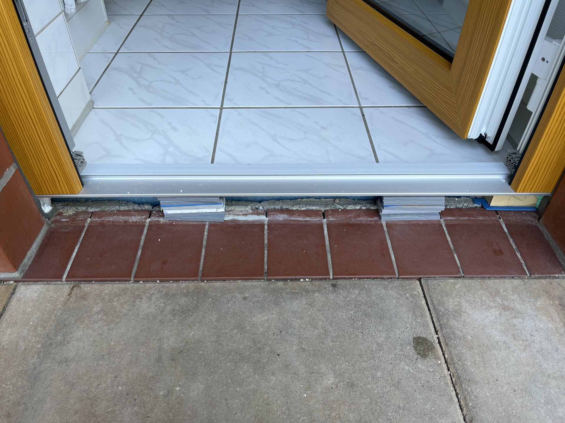

    Guten Morgen Bauexperten,
    wir hatten gestern endlich den Termin mit unserem Fensterbauer und die Elemente wurden verbaut. Nun hat er uns mit der Aussage stehen lassen, dass er nicht damit gerechnet habe, dass die Tür „so tief kommen würde“.
    Sein Plan ist jetzt den Bodenabschluss mit einer Aluleiste zu schaffen. Meiner Einschätzung nach gehört doch eigentlich eine weitere Kunststoffleiste unter die Tür, richtig?
    Wir würden uns über eine entsprechende Einschätzung sehr freuen
      564,4 KB
      324
  2. #2 Fabian Weber, 10.06.2022
    16.576
    6.615
    Wie sieht denn die andere Seite aus, passt es da?
    Da die Schwelle die Tür nicht trägt, kann man die auch untermörteln in zwei Etappen. Etappe zwei wäre dann das Entfernen der Klötze und dort auch mörteln.
  3. #3 Fabian Weber, 10.06.2022
    16.576
    6.615
    Abgesehen davon ist natürlich dort dann nicht vernünftig gedämmt, also Wärmebrücke.
  4. #4 Gast82596, 10.06.2022
    Gast82596
    Gast82596 Gast
    Und das Wasser???
