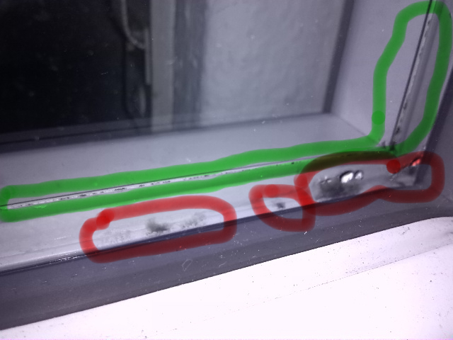

    Das Haus hat drei Stockwerke, mit 9 Familien, 3, 2, 2, 2
    Im Raum befindet sich eine Heizung. Sowohl das Fenster über der Heizung ist betroffen, als auch das entfernte Fenster, wovon die Bildaufnahmen stammen.
    Sachverständiger des Fachhandwerks, ist notiert :)

    Da die Fenster erst vor kurzer Zeit eingebaut wurden Empfehle ich Dringend das Lüften und Heizen zu Prüfen.
    Bei bedarf sollten Sie ihre verhalten sofort ändern und mindestes erstmal 2 Monate richtig Heizen und Lüften.
    Ich gehe davon aus das das die Feuchtigkeit dann weg ist. Wenn das nicht der Fall ist sollte das Gebäude auf (Bauschäden) und/oder das Lüftungskonzept (Bauphysik) des Gebäudes untersucht werden.
    Die Schwarzen Flecken auf den Dichtungen kann ein Fachmann durch Ausbauen und Reinigen der Glasleisten schnell entfernen.

    Das wollte ich nicht wissen.
    Dir Frage war, ob auch aktiv geheizt wird.
    Was meinst Du, wie oft ich in Wohnungen bin, in denen im Schlafzimmer der Thermostat auf 2 oder noch tiefer steht und den ganzen Tag die Tür offen steht?
    Da passiert in dem Heizkörper gar nichts und die Suppe läuft die Scheiben runter.
    Erstaunt bin ich, wie schnell hier manche Kollegen auf den Schimmelzug aufgesprungen sind, ohne mehr als unscharfe Handyfotos zu kennen.

    Ich sehe hier zwei "Schadfälle"
    Bei der grünen Markierung sind wohl unter der raumseitigen Dichtung schwarze Punkte zu erkennen. Hier könnte der TE selbst Schuld sein und nach Profils leicht entfernt werden.
    Das eigentliche Problem sollte aber das rot umrandete im Zwischenraum der Gläser sein. Hier ist es für mich eindeutig ein Herstellungs- oder Materialfehler.

    Wenn das wirklich Wasser im Innenraum der Scheiben ist, dann wundert der Schimmel und das Beschlagen der Scheiben innen nicht.
    Dann sind die Scheiben im A........!

    Schimmel "zwischen" den Scheiben :yikes
    Schimmel ist zwar genügsam (auch was Sauerstoff betrifft), aber ein bisschen braucht er doch.
    Wenn da Argon oder Krypton drin ist, sollte aber faktisch kein Sauerstoff drin sein.
    Vielleicht hat ja diese Gasfüllung von Haus aus schon ein Problem.

    Oder das Wasser ist unter den Glashalteleisten dann ist die Scheibe OK, das Fenster kann dann auch OK sein. Man hätte vielleicht das Gewerk von einem Planer prüfen lassen....
    Man sollte erst mal sehen wo das Wasser ist und dann die F rsi Werte und die Beschaffenheit der Bausituation prüfen bevor man hier irgendwelche Fensterbauer an den Pranger stellt.

    Fast gar nicht :shades Das ist ja das Problem.
    Trotz mehrerer Bilder kann man es noch nicht genau erkennen.
