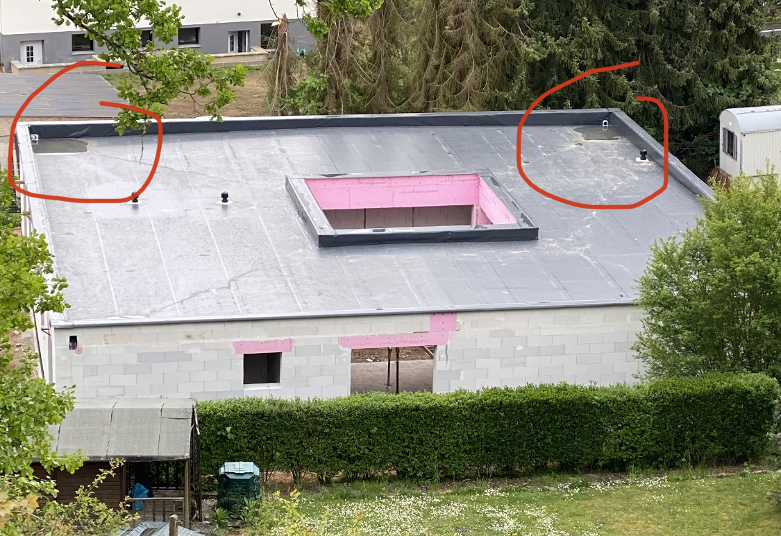

    unser Dach (2% Gefälle) wurde letzte Woche gedämmt und abgedichtet und nach dem ersten Regen sammelt sich vor allen vier Abläufen (1x pro Außenecke) das Wasser. Die Abläufe liegen ca. 1-1,5cm höher als die EPDM Folie, das Wasser muss sich also erst sammeln vor es abläuft.
    Der Bauleiter meinte dass er es sich noch mal anschauen muss, hat sich aber nicht nehmen lassen schon mal darauf hinzuweisen dass eine gewisse Pfützenbildung zulässig ist...
    Ich kann mir nicht vorstellen dass das so richtig ist oder erwarte ich zu viel?

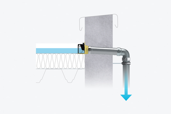

    Notüberläufe gibt es keine, zumindest nicht dass ich welche gesehen hätte. In jeder Ecke gibt es ein Rohr welches durch die Attika führt und dann außen am Fallrohr nach unten geführt wird, siehe Foto.

    Ja - das Dach braucht neben der Regelentwässerung nach DIN 1986-100 auch noch entsprechende Notüberläufe - soweit so gut - aber da seh ich doch schon einen vorne links auf dem Foto - oder?
    Hinsichtlich des Einbaus der Abläufe ist es mal wieder das Ergebnis von Faulheit des Dachdeckers beim Einbau deds Ablaufkörpers in die Dämmung. Er hat offenbar die Dämmung nur für den Ablaufkörper ausgeschnitten aber nicht inkl. Senke für den Flansch. Aber auch der Flansch muss in die Dämmebene eingesenkt werden !!!
    Entwässerung
    Wenn nur der Korpus in die Dämmung eingesenkt worden ist und der Flansch für den Dichtungsanschluss einfach oben auf der Dämmung sitzt, dann muss das Wasser dort später natürlich übern Berg fließen. :not_w1:

    Vorne links ist ein weiterer Ablauf, identisch zu den beiden an der hinteren Dachkante. Es gibt insgesamt vier Abläufe, einer pro Ecke, und alle sind gleich ausgeführt (siehe oben). An allen vier staut sich das Wasser auf identische Art vor dem Ablauf.

    Sorry aber man sieht doch schon auf dem Dach, dass es ein 4 seitiges Gefälle hat....
    Da reicht ein Notablauf nicht, also brauchst du an jedem Ablauf mind. ein Notüberlauf …..
    Oder soll das Wasser erst mal 20 cm steigen um über den First zu laufen ?

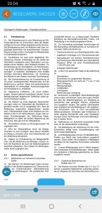

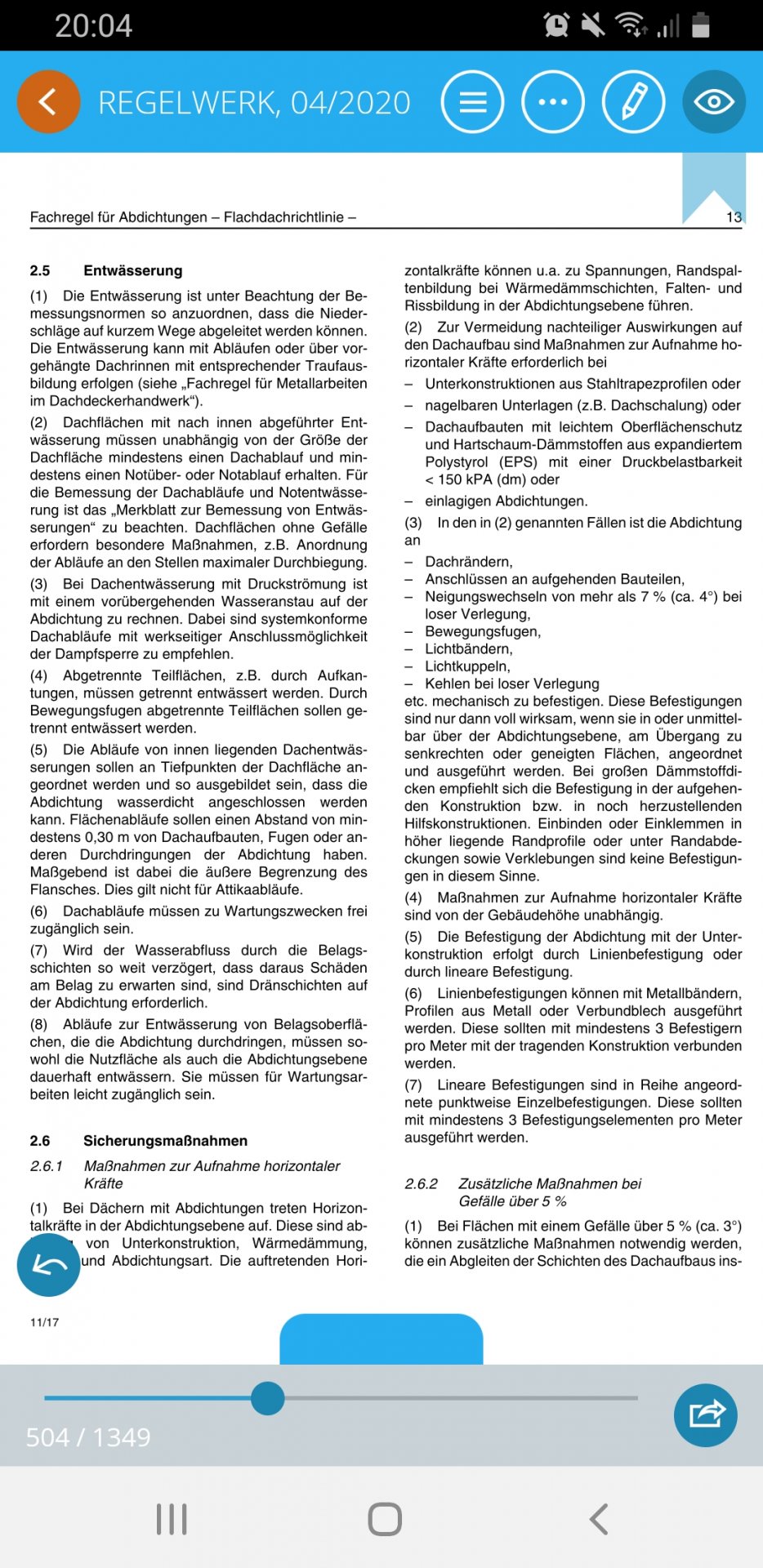

    Ich kann dir nur die Dachdecker Fachregeln empfehlen.... unter Punkt 2 ….. da steht müssen …. es gibt auch eine Regel das über die Attika die Notentwässerung geht wenn es von der Statik her funktioniert. Bei der Aufkantungshöhe bezweifle ich das....
    Man sieht sogar das eine Kehldämmung verlegt worden ist.

    Diese Smartphone-Screenshots sind ja echt ne faule Nummer und armseelig in der Auflösung. Wer will das lesen?

    Speier sind auch eher was für allseitig umwehrte Balkone. lt. DIN 1986-100 sind mindestens bei größeren Häusern auch Notüberläufe verrohrt auszuführen. Stimmt. Man sollte da Wasersammelkästen außen verbauen, die haben dann 2 Ablaufebenen... Regelablauf und Notüberlauf
    und wenn das Fallrohr mal verstopft ist, dann kann der Kasten außen überlaufen...
