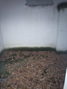

    So mal zum Thema, ich möchte gerne eine Art Atrium bewohnbar machen, dies stellt mich gerade vor ein paar Herausforderungen. Mal kurz meine Topics dazu
    1.) wie am besten Bodenplatte auf Dichtheit prüfen
    2.) Welches Flachdach (Warm, "kalt eher nicht", Umkehr)
    3.) Konstruktion des Daches
    So zu 1.) Das Haus ist in den 70ziger gebaut worden und hat in den 90ziger einen Anbau dazu bekommen, dieser ist bis auf das Atrium (Terasse umgeben von Außenwand Haus alt, Außenwand Haus Anbau, Außenwand Hausanbau, Außenwand Nachbar) direkt am Haus. In den Plänen ist der Anbau auch ohne dieses Atrium verzeichnet. Ich denke es wurde dort einfach eine Lücke gelassen um Licht in das Haus zu lassen, da sonst bei einem Raum kein Fenster mehr wäre. In der Mitte des Atriums befindet sich eine Rinne die in den Kanal im Keller abgeleitet wird, sonst ist der Boden mit einer Art Estrich gefüllt. Meine Frage kann ich nun einfach den Estrich rausklopfen und hoffen das die Bodenplatte bis zur Hauswand geht oder könnte ich da evtl. eine Abdichtung beschädigen? Kann ich irgendwie prüfen ob der Boden dicht ist?

    Danke erstmal für eure Antworten. Eigentlich will ich den Boden nicht rausreißen aber ich bin mir nicht sicher was da drunter ist und ob der Boden dicht ist. Auf dem Atrium befindet sich zZ. kein Dach, deswegen ein neues Dach machen. Der Raum soll später als Küche genutzt werden. Also eine Küchenzeile in UForm.

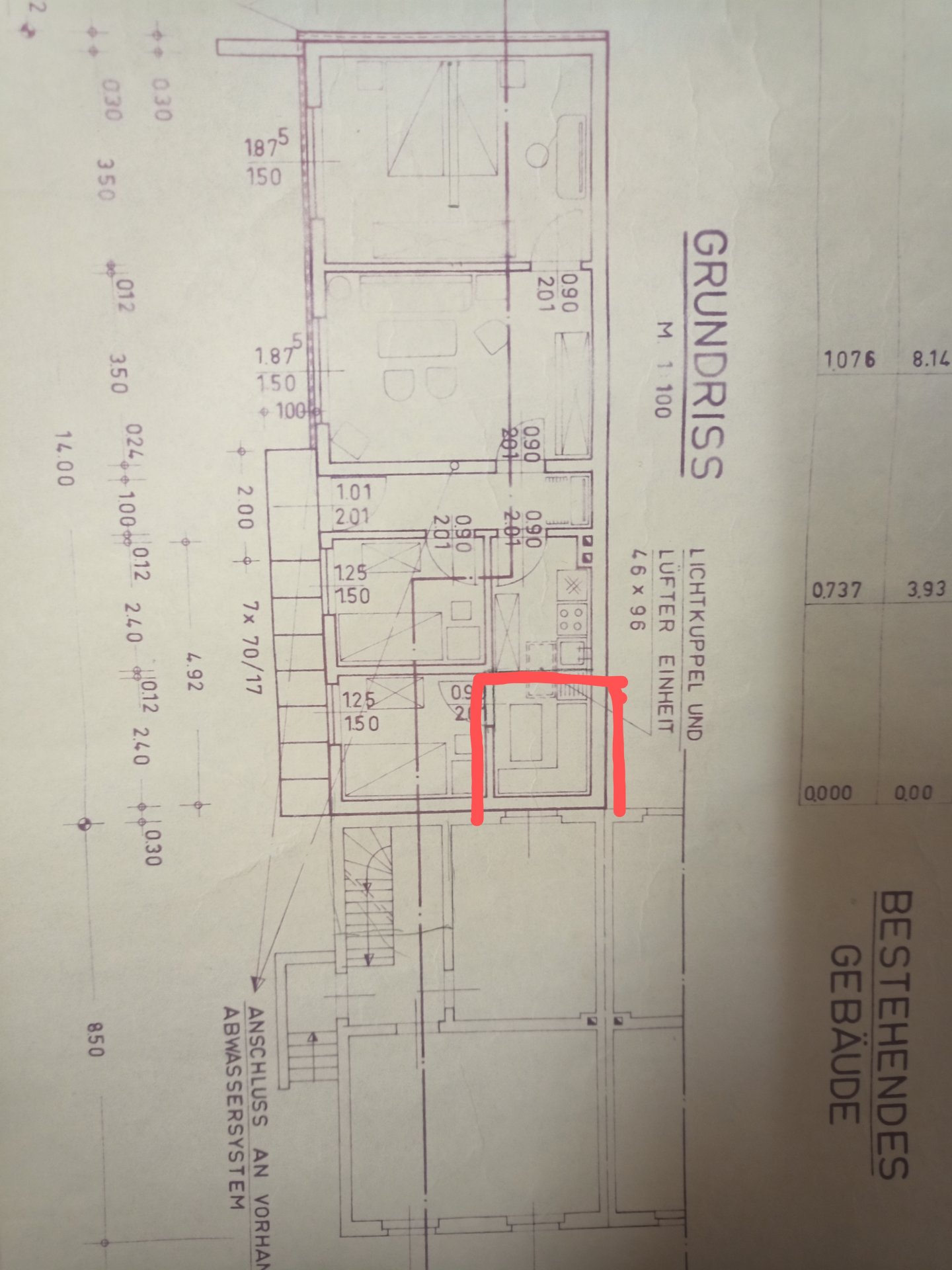

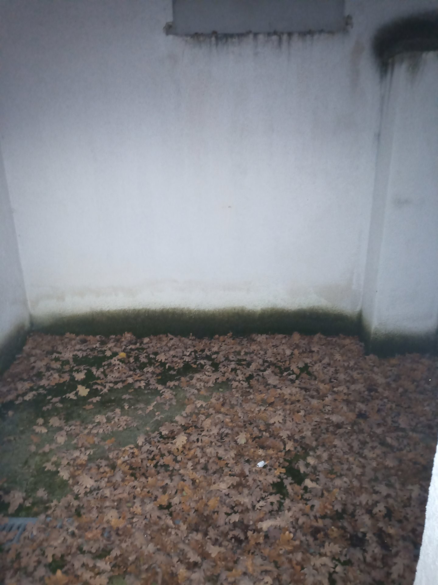

    So hab mal ein Bild von dem Innenhof (Atrium) und von dem Grundriss gemacht. Auf dem Grundriss ist es eigentlich fast so wie es haben möchte nur wurde der Anbau nicht ganz gemacht. Ich habe das Atrium mit einer Roten Linie markiert. Ich denke (nur eine Vermutung) hätte man Anbau so wie auf dem Grundriss gemacht hätte man in dem Altbau das Fenster zu gemacht und der Raum wäre dann dunkel.
    Naja ich hoffe die Bilder Helfen

    Die Überdachung wird bei den jahrelang bestehenden Feuchtigkeitsschäden am Sockel bzw. unteren Wandbereich sicher nicht schaden !

    Also die Bodenplatte kannst Du auch oberseitig abdichten und dann dort Deinen Estrichaufbau herstellen.
    Wie ist denn das bestehende Dach aufgebaut, kann man das nicht einfach weiterbauen?

    Dafür müsste ich doch erstmal wissen ob und welche Bodenplatte dort liegt, oder? Es wäre möglich (da das Haus im Berghang gebaut wurde), dass sich unter dieser "Estrichschicht" direkt der Sandsteinberg befindet oder? Zumindest ist eine Kellerwand (zur Atriumseite) reine Sandsteinfelswand. Deswegen ja meine Frage mit dem Rauskloppen des Bodens. Oder (ich bin mir nicht sicher ob das eine gute sichere Lösung wäre) mit Dichtmaße in den Boden spritzen. Da stellt sich dann aber die Frage mit den Außenwänden, dort könnte sich ja trotzdem Wasser nach oben drücken (zwischen Außenwand und abgedichteter Boden). Da es sich ja später um genutzten Wohnraum handelt, wäre ich hier lieber auf der sicheren Seite.
    Zu dem besthenden Dach, über dem Atrium befindet sich kein Dach. Der Anbau hat ein Flachdach. Würde ich das verlängern wollen müsste die rechte Außenseite vom Atrium erhöht werden (Wandaufbau). Die Deckenhöhe wäre damit auch viel zu hoch, da der Anbau gut 1m höher ist als der Altbau. Und es wäre ja Mehrarbeit, da ich für das Dach die Wand höher ziehen müsste.
    Meine Vorstellung war ja, in die Außenwand vom Altbau und Anbau Löcher zu bohren (Kernbohrung) und dort die Balken aufliegen lassen. Nur als Bsp. 4x (9cmx20cm Balken) in die Bohrung mit einer Auflagefläche von ca 30cm pro Seite. Die beiden äußeren Balken zusätzlich über die komplette Wand verschraubt. Dort sollen nun Platten gelegt werden, dort dann (bin mir nicht sicher da sehr viel Auswahl) zB. Gefällestrich, Sperre, Dämmung, Dichtung. In eine Ecke (nicht direkt an der Wand) soll der Abfluss, da ich das Wasser zu keiner Seite abführen kann.
