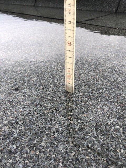

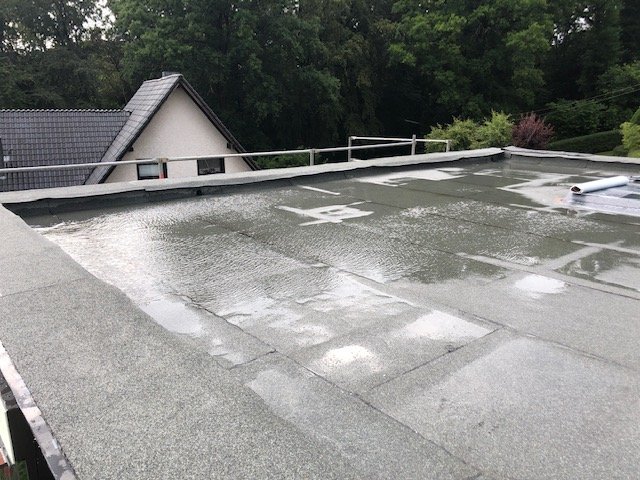

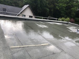

    Nächstes Kapitel mit unserem neuen Flachdach. Die Oberlage ist jetzt drauf und es hat die Tage ordentlich geregnet. Nun steht das Wasser an einigen Stellen. Leider sind es meiner Meinung nach nicht nur Pfützen.
    Kurz zum Aufbau: Betondecke, Dampfbremse, Dämmung, Gefälledämmung (2%), BauderTEC KSA, Oberlage beschildert (PYE-PV 200 S5 EN).
    Die Bilder zeigen es eigentlich am besten. An einer Seite hat sich ein mehrere Quadratmeter großer See gebildet. Ich habe mal den Zollstock (auf 1m ausgeklappt) daneben gelegt, damit man es sich besser vorstellen kann. Tiefste Stelle der "Pfütze" 27mm. Richtung Ablauf wird die tiefe geringer, daher gehe ich von einem Gefälle weg vom Ablauf aus. Hinzu kommt, dass vor dem betroffenen Ablauf auch noch ein Hubbel ist, der das Ablaufen erschwert.
    Ich weiß, dass bei der geringen Neigung von 2% schon einmal Pfützen auf einem Flachdach möglich sind. Aber ist das jetzt noch im Rahmen? Was soll ich tun?
    Danke für eure Hilfe, drehe hier mittlerweile am Rad...

    Gab es überhaupt eine Planung?
    - Gefälleplanung (Gefälledämmung)
    - Werkplanung der Abläufe
    - Berechnung für Anzahl und Querschnitt der mindestens erforderlichen Abläufe

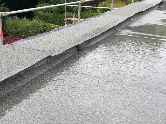

    Führt das Gefälle lt. Plan denn überhaupt zu den Abläufen? Sieht nicht so aus, als ob das zusammen passen würde und dass die Attikaabläufe nicht am Tiefstpunkt des Gefälles liegen.
    Sollen die Dachränder so bleiben?

    Die Dachränder (bzw. die Attika) sind noch nicht fertig. Die Fläche schon. Es ging jetzt wohl darum vor dem Regen auf der BauderTEC KSA (liegt auf der Gefälledämmung) die Oberlage aufzubringen. Man hat diese an der Attika hochgeführt, allerdings auf der Attika ist man noch nicht viel weiter gekommen, als diese mit der Oberlage zu belegen.
    Gefälledämmung ist mit 2% geplant. Ausführung hat augenscheinlich im betroffenen Bereich weniger gut funktioniert. Zu den restlichen Punkten "Werkplanung der Abläufe" (Was ist das?) und Berechnung für Anzahl und Querschnitt der mindestens erforderlichen Abläufe kann ich nichts sagen. In wessen Aufgabenbereich fällt das (Architekt oder Dachdecker)?

    Schick eine Mangelanzeige raus, bei Gefälle darf da überhaupt kein Wasser stehen.

    Die haben wohl Ihrer eigenen Notabdichtung nicht getraut :)

    Danke für deine Hilfe. Also liege ich richtig mit meinen laienhaften Bedenken, dass das so nicht in Ordnung ist. Wie viel Pfütze wäre denn akzeptabel oder dürfen sich gar keine Pfützen bilden?
    PS: die KSA ist wohl nicht als Notabdichtung zugelassen, daher mussten die vor dem Regen die Oberlage aufbringen.

    Bei der geringen Gefälle Neigung kann schon mal was stehen oder sich Pfützen bilden, alldings sieht das bei die eher nach einer 'Delle' aus, du solltest mal eine Überprüfung des Gefälles vornehmen und schauen wie lange das dort steht/verweilt.

    Ja, das sich vereinzelt Pfützen bilden hätte ich auch nicht als Problem angesehen. Aber die Ausmaße hier gehen doch deutlich über akzeptable Pfützen hinaus, oder?
    Wie soll ich das Gefälle weiter prüfen? Der See demonstriert ja, dass das Gefälle leider weggeht vom Ablauf. Ich kann natürlich noch ne Wasserwaage hinzuziehen, meinst du das?
    Was bringt die Verweildauer zur Mangel-Einschätzung? Ist doch komplett Wetterabhängig? Aber bei 27mm tiefe wird's schon ne Zeit stehen, auch bei Sonnenschein direkt nach dem Regen. Im Herbst/Winter trocknet es dann gar nicht mehr ab...

    Gefälleplanung muss der Architekt/Bauleiter machen paasend zu den Abläufe. Gleiches gilt für die Dimensionierung (Berechnung) der Anzahl und Größe der Abläufe. Wenn Ihr keinen Planer habt, müsen diese Planungen vom Dachdecker erbracht werden, wenn er die ganze Planung mit macht.

    Bleibt also die Mangelbeseitigung.

    Zumindest auf den Bildern ist keine Höhenbegrenzung am oberen Dachrand sichtbar, sodass dein Dachdecker auch ein größeres Gefälle hätte erzeugen können-
    oder gibts Türen oder andere Höheneinschränkungen?
    Falls nicht liegt die Pfützenbildung voll im Verantwortungs- und Einflußbereich des Dachdeckers.
    Ohnehin hätte er zuerst das Gefälle überprüfen und ggf Bedenken anmelden müssen.
