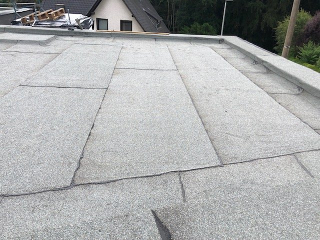

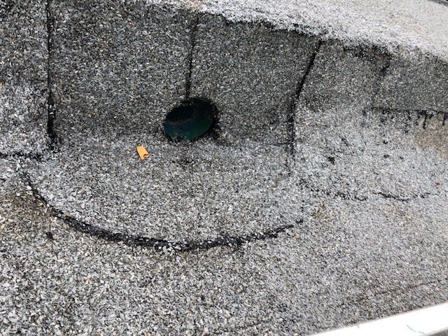

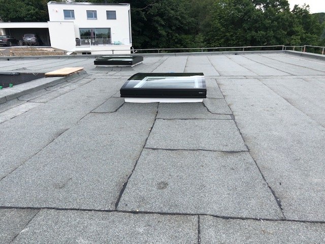

    Ich melde mich nochmal in die Runde mit dem aktuellen Stand. Die Dachdecker haben jetzt "Ausbesserungen" vorgenommen. Eine Wulst vor einem der Abläufe, die den Abfluss störte, wurde entfernt und der entsprechende Ablauf neu abgedichtet:
    Sieht natürlich etwas nach Flickerei aus.

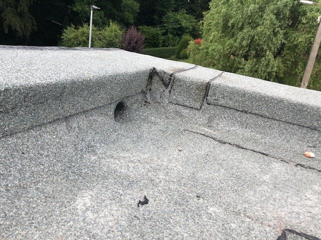

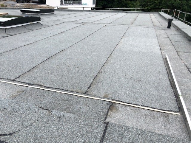

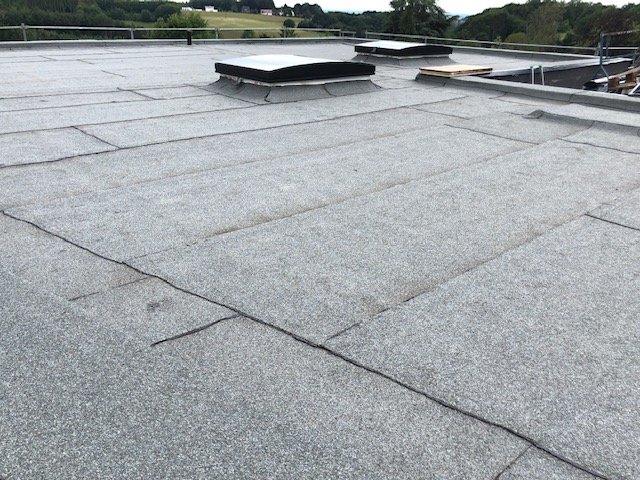

    Außerdem bin ich darauf aufmerksam gemacht worden (Danke auch für den Hinweis von einem hier im Forum!), dass die BauderTEC KSA Bahnen und die darauf geschweißte Oberlage 90 Grad auf Kreuz übereinander verschweißt worden sind, was falsch ist.
    Als Ausbesserung dieses Fehlers haben die Dachdecker eine weitere beschieferte Oberlage im Lageversatz auf die erste beschieferte Oberlage geschweißt. Das sieht man anhand der Fotos ganz gut, die zusätzlichen Bahnen enden sowohl seitlich als auch frontal etwa einen halben Meter vor der Attika:

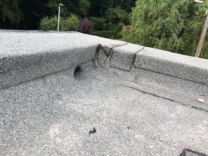

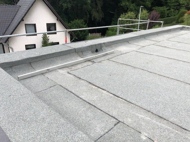

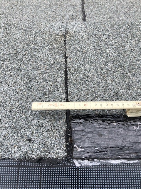

    Außerdem wurde die Oberlage auf der Attika aufgeschweißt. Allerdings anscheinend Stoß an Stoß, man kann die drunterliegende KSA an einigen Stellen zwischen den Bahnen der Oberlage sehen:
    Ist das problematisch? Ggf. sind die auch noch nicht fertig.

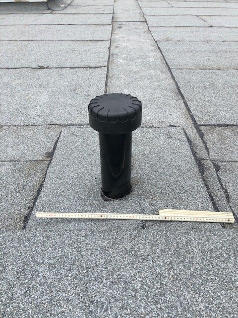

    Des Weiteren kamen die Dachfenster und es wurde nachträglich ein Lüftungsauslass für den Abwasserkanal installiert:
    Ist das so korrekt ausgeführt?
    Ich danke euch für die weitere Hilfe!
