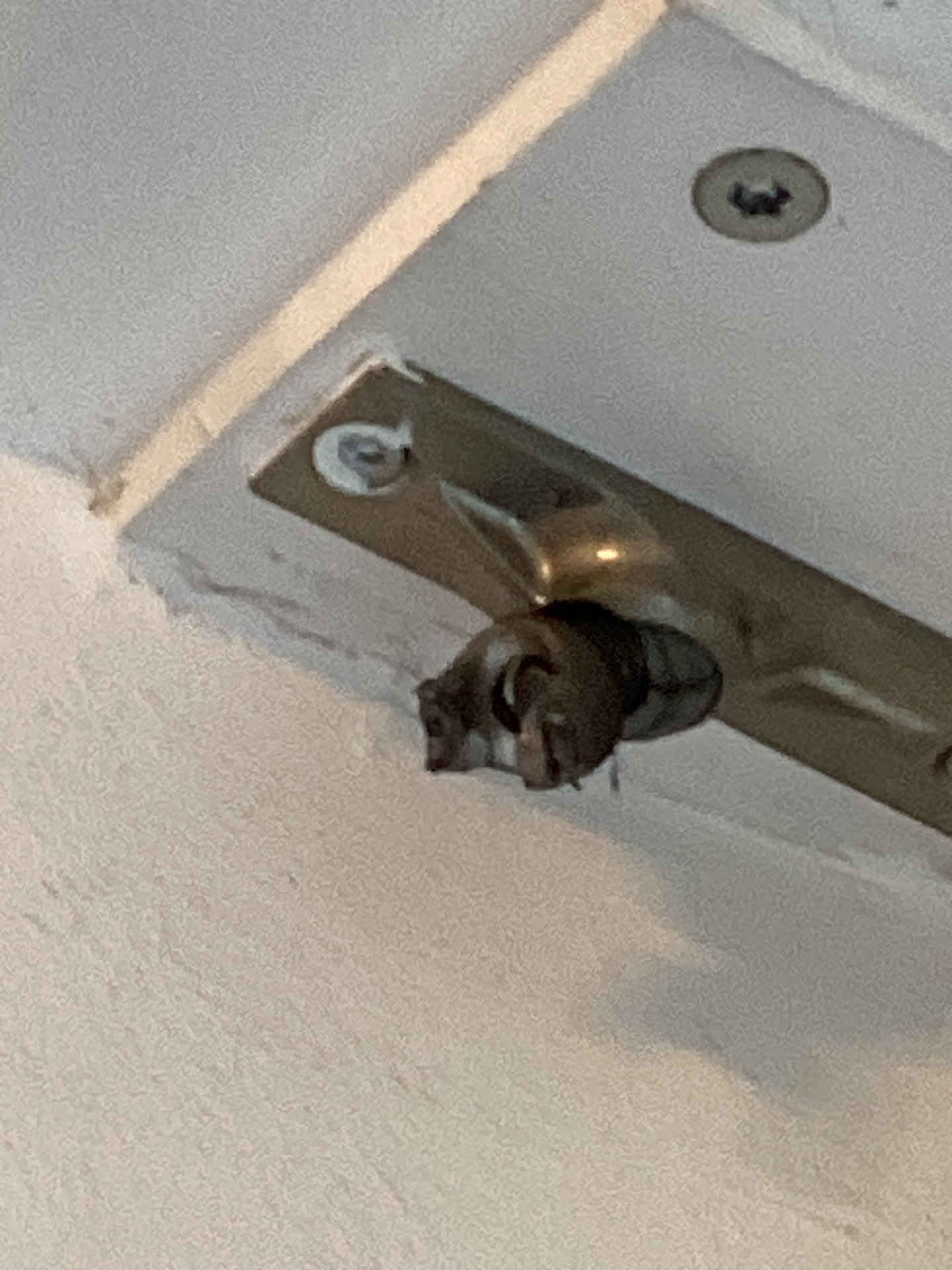

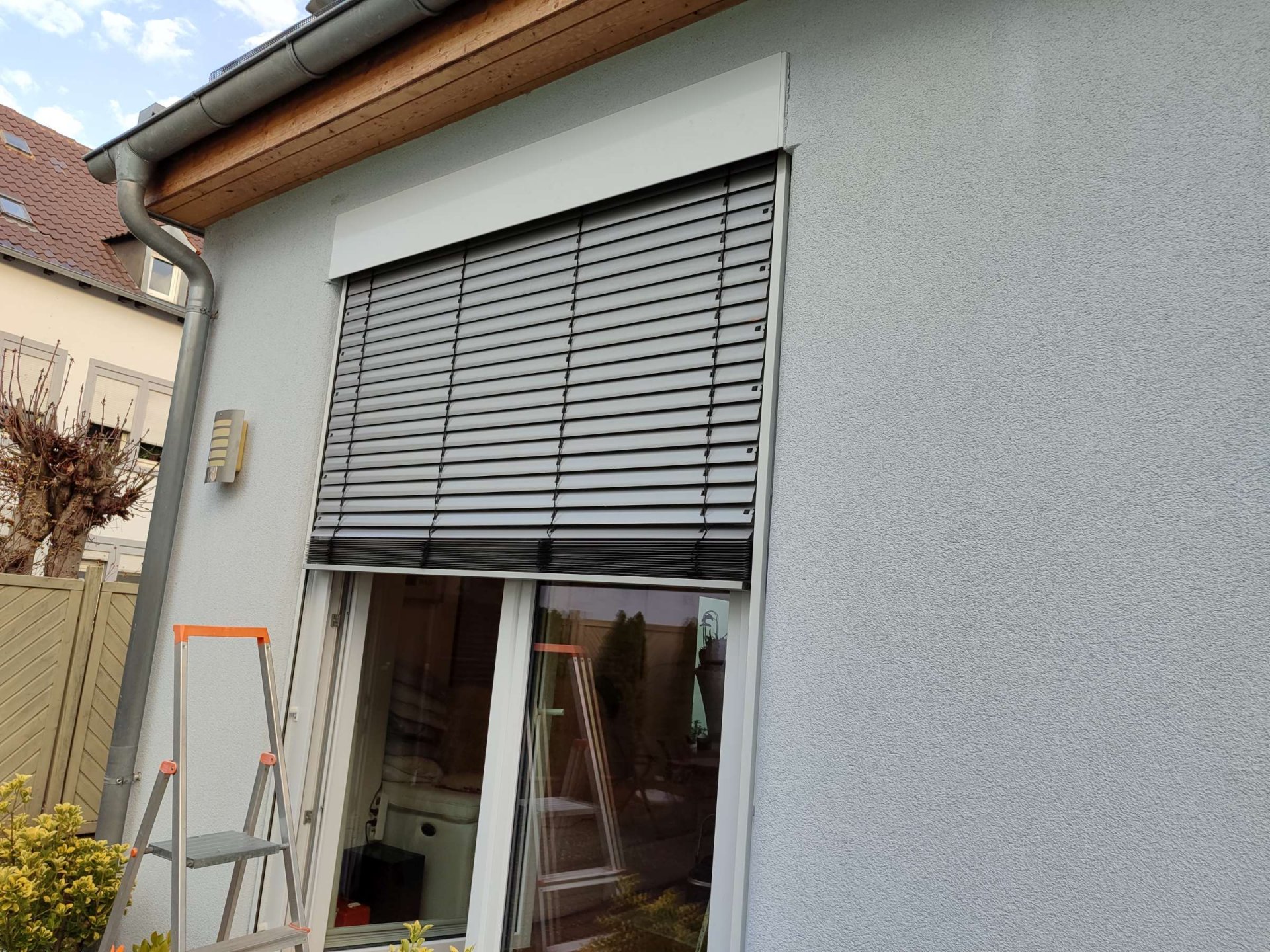

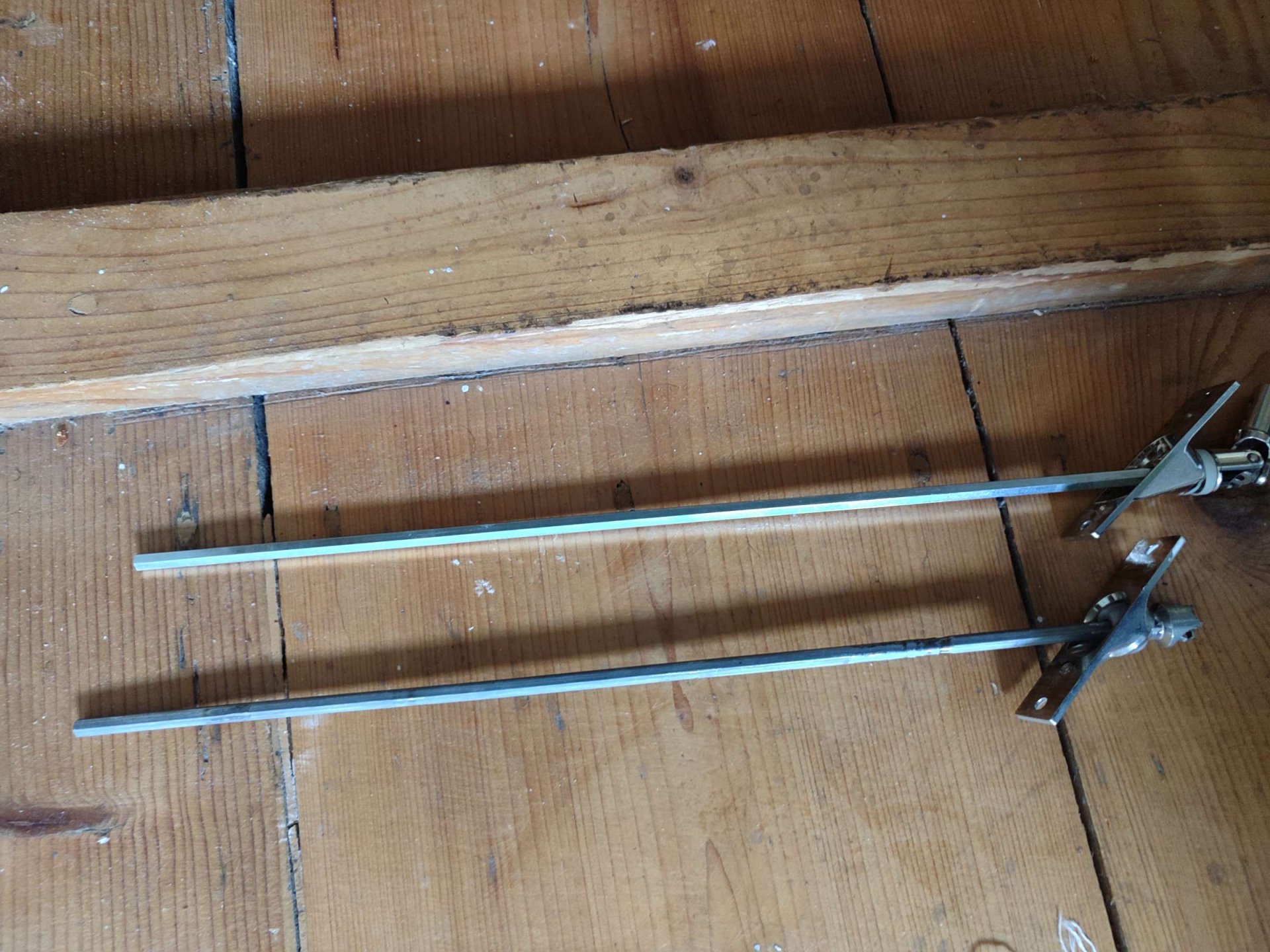

    ich will ein abgebrochendes Gelenklager austauschen, dazu habe ich ein neues Gelenklager gekauft und nach der Demontage des alten Gelenklagers versucht, das neue einzusetzen, was leider nicht geklappt hat, denn das neue Gelenklager beziehungsweise des Sechskantstab ging nicht bis ganz nach hinten und hatte beim Drehen auch keinen Kontakt mit dem Rollladen.
    Vor sieben Jahren habe ich schonmal ein defektes Gelenklager getauscht und hatte das gleiche Problem, damals konnte das Problem dadurch gelöst werden, dass der Rollladen ein kleines Stück nach oben gedrückt wurde, diesmal hat es aber so nicht funktioniert.
    Hab dann probeweise versucht, das alte gebrochene Gelenklager wieder einzusetzen, aber auch das ging nicht wieder ganz rein.

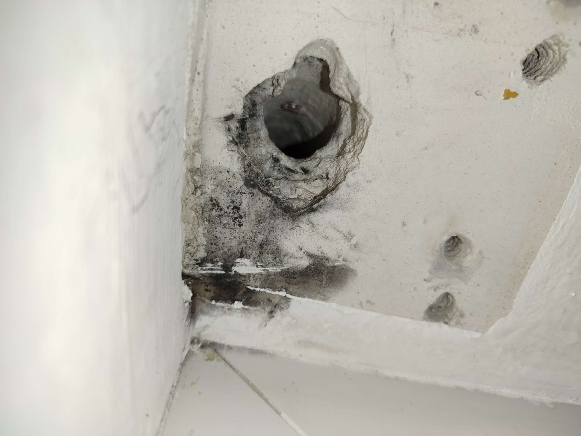

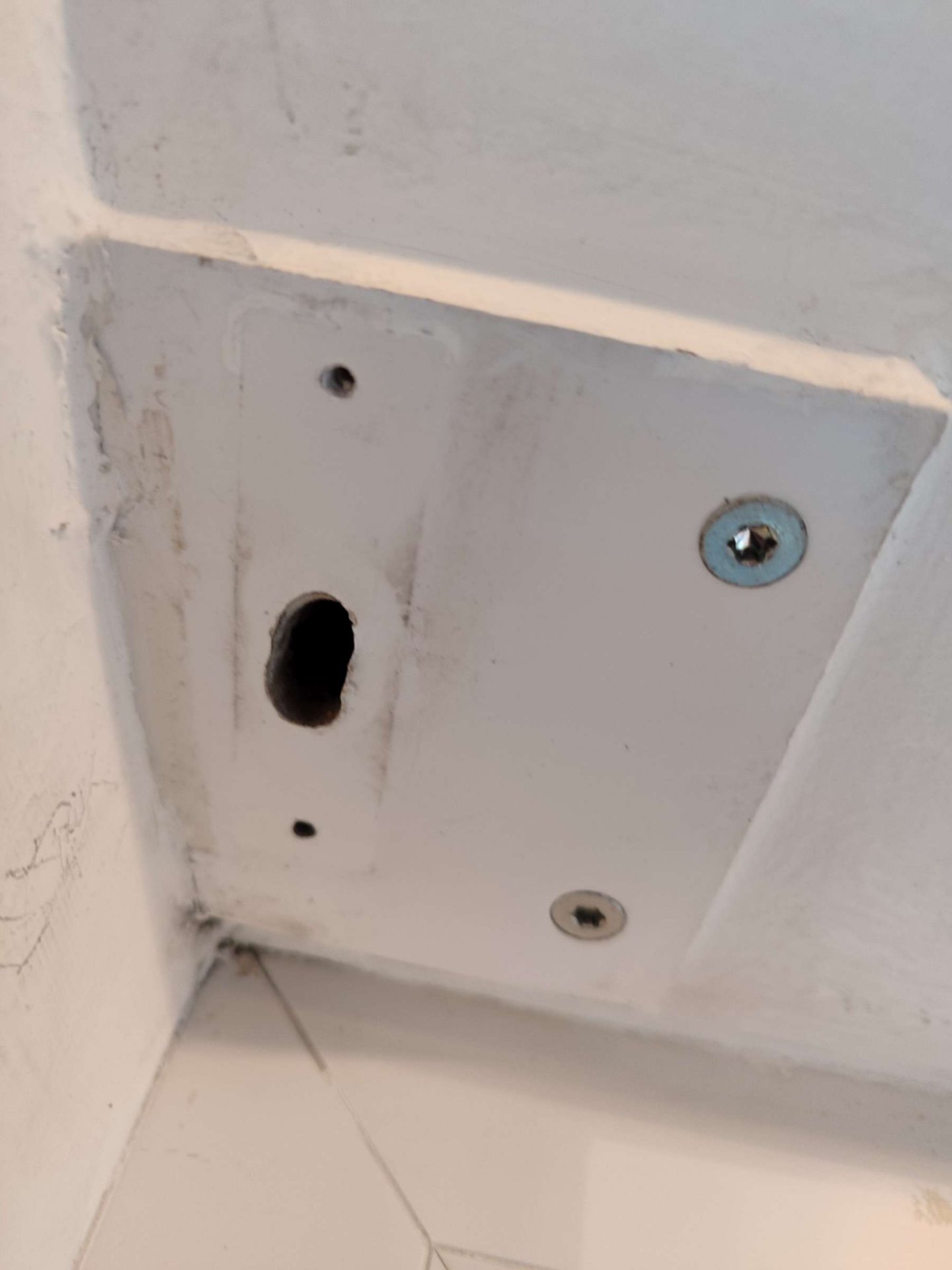

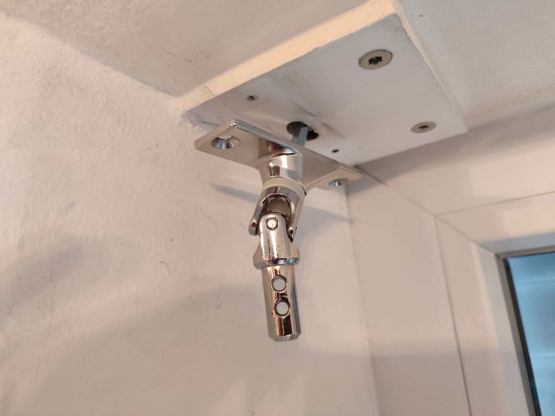

    Hab dann auch die größere Platte abgeschraubt, um vielleicht in das Loch leuchten zu können, was auf den Fotos nicht so toll funktioniert hat.

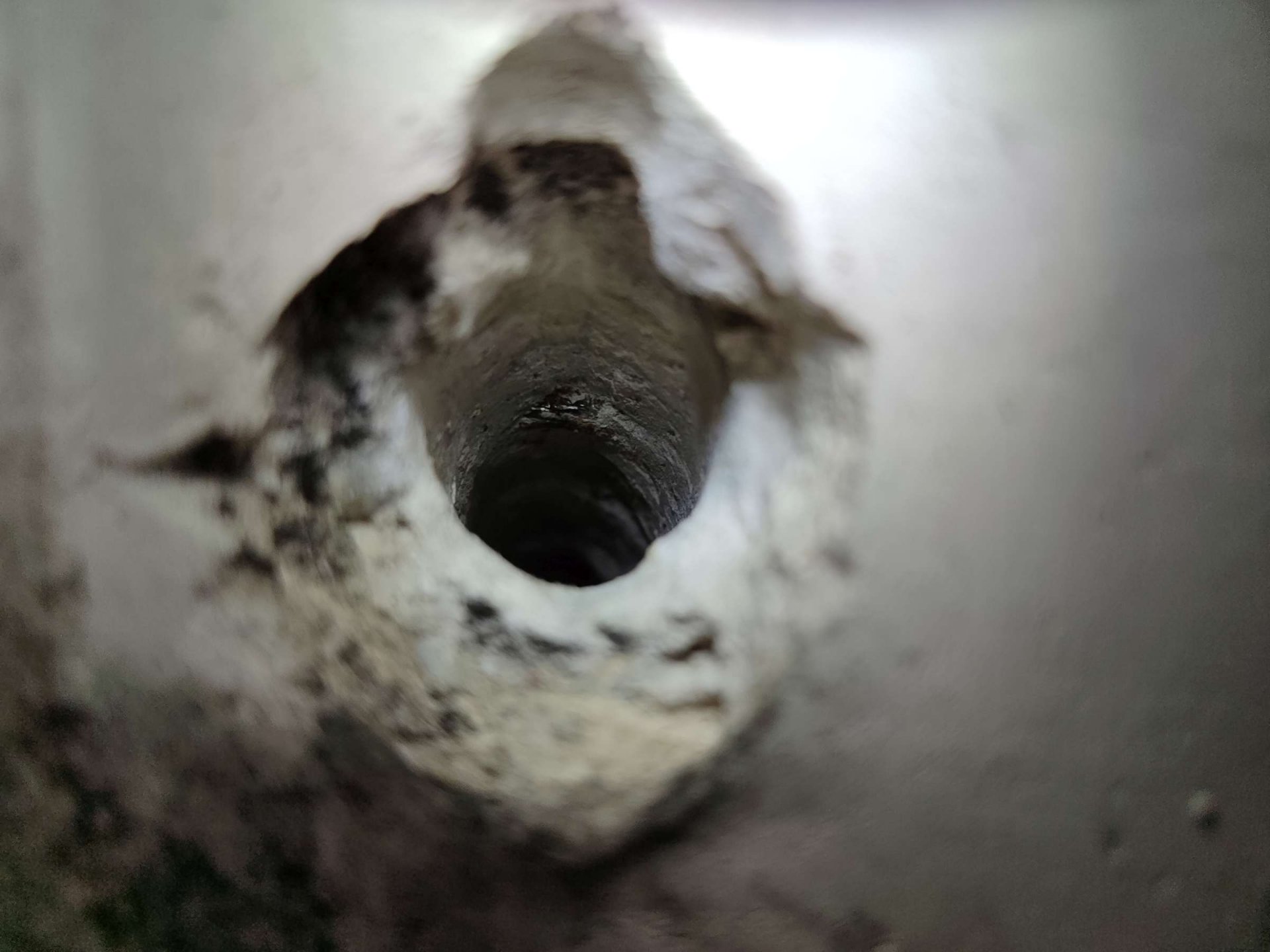

    Der Sechkantstab hatte beim reinstecken Kontakt mit etwas, das mit dem Rollladen in Kontakt war, daher sollte das die Verbindungshüle sein, mein Verdacht ist deshalb, dass ich beim Hochdrücken des Rollladen den Sechskantstab hätte geschickter drehen sollen, damit er reingeht, ist aber nur eine Vermutung.
    Ich spiele mit dem Gedanken, mit einem beleuchteten Endoskop in das Loch zu leuchten, denn eigentlich müsste man ja nur die Verbindungshüle in dem dunklen Loch finden und den Sechkantstab reinstecken, was aus unbekannten Gründen momentan nicht klappt, so zumindest meine Vermutung :-)
    Hat jemand einen Tipp, wo das Problem liegen könnte?

    Immer schön weiter versuchen das Gegenstück zu finden. :fleen

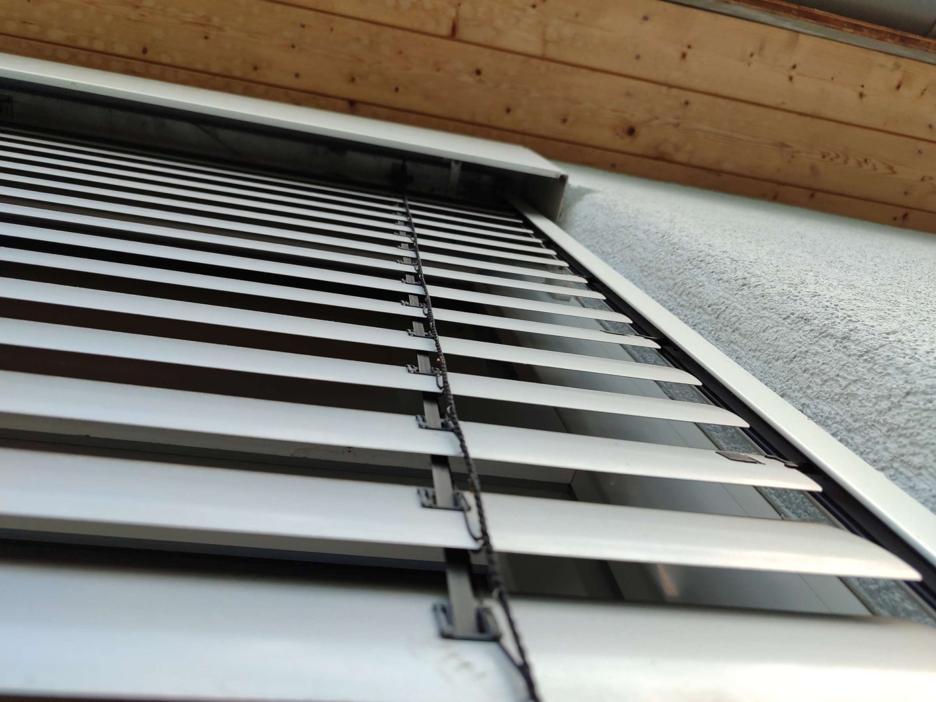

    PS: das ist eine Jalousie und kein Rollladen

    Update:
    Durch Einführung des Endoskop konnte ich feststellen, wo sich da Gegenstück genau befindet, hatte den falschen Einführungswinkel genommen....
