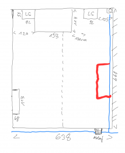

    Ich brauche mal euren Input. Ich habe in unserem Reihenmittelhaus eine alte Gasheizung (30 Jahre alt). Ich hatte in den letzten 2 oder.3 Jahren mehrmals Reparaturen, weil sie mir mehrfach ausgestiegen ist. Dieses Jahr will ich die Heizung definitiv tauschen. Es gibt viele Teile nur noch gebraucht ubd die baut kir niemand ein, ausserdem ist das Abgasrogr undicht ich hatte bereits mehrfach ne Pfütze im Brenner. Mein Jahresverbrauch bis dato lag bei ca. 6500 bis 8000 kWh, je nach Winter.
    Bei den Planungen für das neue System dachte ich jun erstmal an Fernwärme. Unsere Straße ist bereits angeschlossen. Es müsste nur das Haus angeschlossen werden. Nun hatte ich vor 2 Wochen einen Energieberater hier (unabhängig), der mir stark von der Fernwärme abgeraten hat. Bei uns im Ort gibt es wohl Leute, die mittlerweile versuchen aus den Verträgen zu kommen, weil es immer teurer wurde. Die Rohrleitung alleine zum Haus würde auch schon 20k kosten (6m ca.), was mir schon echt viel vorkommt. Dann kommt noch eine Übergabestation dazu, die auch nochmal 7k oder 8k kosten soll. Also nicht gerade wenig. Auf die Rohrleitung gibt es wohl 20% Förderung immerhin.
    Nun hat der Energieberater aber klar zu einer Wärmepumpe geraten. War für.mjch bisher nicht die naheliegende Variante, weil wir keine Fussbodenheizung haben und ich auch nicht weiss, wohin die Ausseneinheit soll. Wir müssten ggf. Einen unserer beiden Stellplätze vor dem Haus opfern, womit ich aber leben könnte, da wir noch einen Tiefgaragenstellpöatz mieten in einer Garage in der Nähe.
    Meine primäre Frsge wäre nun an Euch. Wie gehe ich am besten vor. Macht das ein Heizungsbauer oder eher ein Elektrobetrieb. Ich plane eine Photovolatikanlage, da würde es vielleicht Sinn machen, beides aus einer Hand machen zu lassen? Ich habe heute mal bei einem Betrieb angerufen und will dass sie mir ein Angebot machen. Das ist ein größerer Betrieb in der Nähe, allerdings hat es mich etwas abgeschreckt, dass sie mich gefragt hsben, was mein Budget ist. Ich hab dann gemeint, dass ich ja erstmal wissen muss, was es kostet und dann meinten sie ob ich bereits andere Angebote eingeholt habe. Finde ich bischen seltsam. Macht es Sinn gleich mehrere Betriebe nach einem Angebot zu fragen? Dachte immer so 3 Angebote sagt man.
    Was bei mir aktuell auch noch erschwerend dazukommt ist, dass meine Heizung aktuell lm Obergeschoss ist. Die neue Heizung inklusive Wasserspeicher soll bitte in den Keller. Platz habe ich dort genug und einen Lichtschacht auch. Ich denke aber, dass das Runterverlegen der Rohre noch ordentlich kosten könnte, auch wenn die im einem gut zugänglichen Schacht verlaufen. Ich füge mal ein Foto der Leitungen im Obergeschoss zur Info ein.
    Würde mich freuen, wenn mir jemand Input geben könnte, was ich zu beachten habe.

    Ja, das kann eine Rutschbahn werden, wenn man die WP einfach so hinstellt. Man könnte allerdings auch das Pflaster aufnehmen und die WP in den Boden entwässern lassen.
    Ja, Deinem Auto wird es kalt werden ;-)
    Also nein, alles völlig Latte.
    Nicht vermuten, nachschauen. Aber es gibt genug Möglichkeiten, eine WP aufzustellen. Z.B. mit Wandkonsolen, so dass Du kein Fundament brauchst.
    LOL. Das sind dann 15.000-20.000kWh Wärme. Wenn er so baut, wie er denkt, nimm lieber einen anderen Handwerker.
    Schau mal nach, was Du wirklich meinst (Eingangspost waren 6.500-8.000kWh, also 650-800cbm). Wenn die WP dieselbe Menge Wärme produziert und Du mit einer JAZ von 3 rechnest, sind das noch 2.500kWh Strom für 7.500kWh Wärme. Wird die JAZ besser, wird es auch weniger Strom.

    Also das mit dem Kanalrohr ist nicht spo tragisch. Dauerauftrag viel weiter unten. Fundament sollte also gehen. Was mich nun eher doch wieder erwas beunruhigt ist, dass ich immer wieder lese, dass bei kälteren Temperaturen sich im Beteich, wo die Luft aufgeblasen wird, sich Glatteis bilden kann. Das wäre halt direkt der Beteich wo man durch muss, wenn man zum Eingang geht. Ist das wirklich so dramatisch?

    Auto vor der WP ist kein Problem.
    Das Kondenswasser kannst doch direkt in das Regenfallrohr fuehren falls Du da Bedenken hast.
    Ich habe den Lichtschacht mit Plexiglas abgedeckt. Dann kann da kein Kaeltemittel eindringen.
    Meine WP steht auf 2 Steinen. Kein Fundament notwendig.
    Wie viel Dachflaeche hast Du denn für die PV Anlage?

    Das wäre grundsätzlich eine gute Idee, aber das liegt vom Level höher. Das Gelände ist leicht abschüssig
