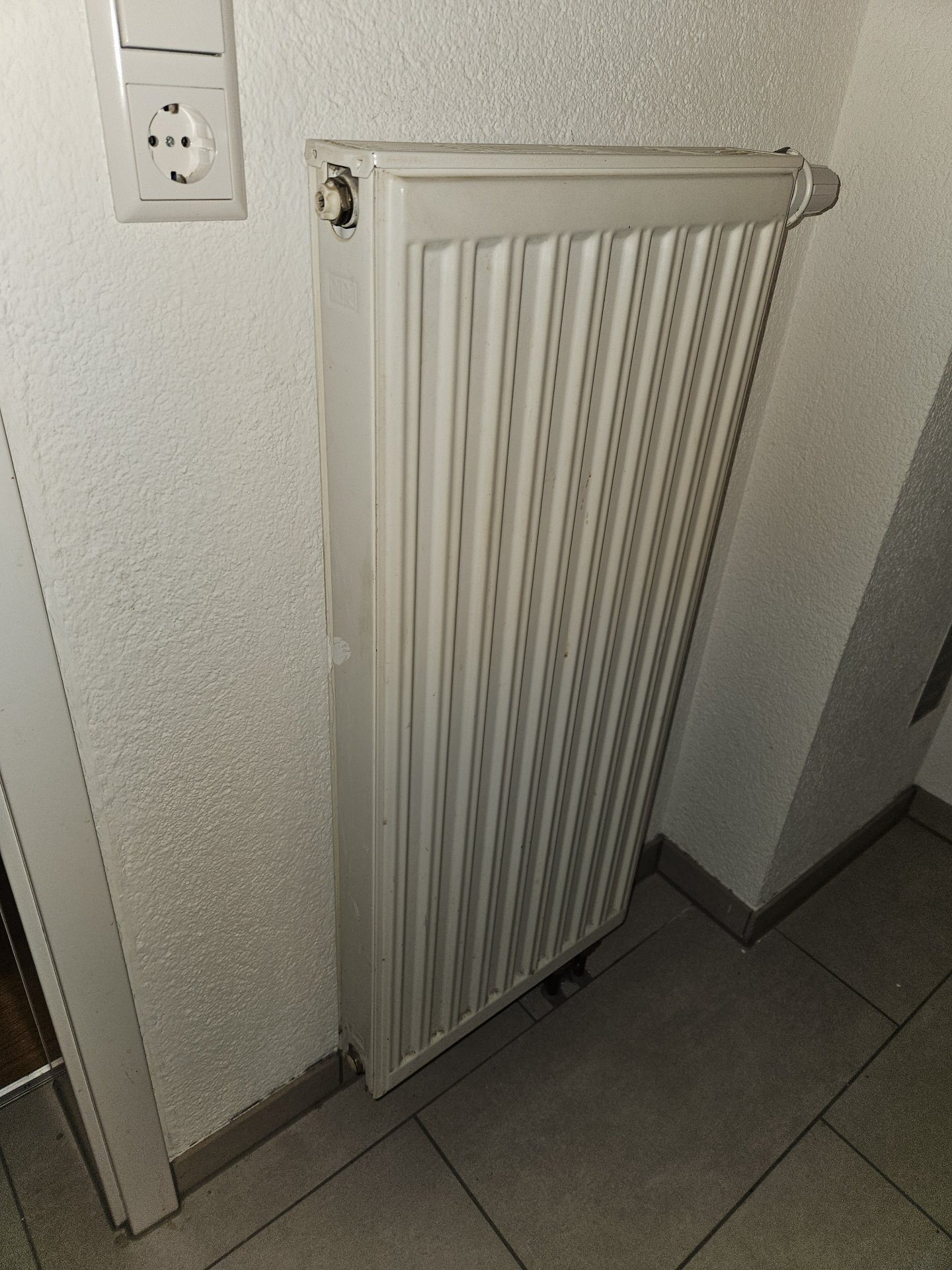

    Ich hötte nich eine Frage zu Heizkörpern. Aktuell habe ich welche wie in dem Foto verbaut. Der auf dem Foto ist klein, je nach Raum sind diese grösser. Sind Plattenheizkörper mit der Aufschrift Z7. Sind diese für Wärmepumpe geeignet?

    Z7 sagt nichts aus (war auch schon mal in anderen Beiträgen die Frage).
    Aber den WP kannst Du als Altmetall verkaufen. Für eine WP nicht zu gebrauchen, da kein 33er. Oder anders herum: Er wäre mir ausreichend hoher Vorlauftemperatur geeignet, aber dann brauchst Du auch keine WP.

    Wenn ich die damn alle austauschen muss, ist halt die Frage, obs finanziell sich dann wirklich lohnt. Alternativ gäbe es die Fernwärme. Die ist allerdings vom Anschlusskosten fast genauso teuer wie eine WP.

    Quatsch. So einen 30er Heizkörper bekommst Du für echt kleines Geld hintergeworfen. Kaufen, selbst eben schnell an die Wand hängen und freuen.
    Mit was für Preisen rechnest Du denn? Sind die 2.000€ für komplett neue Heizkörper echt nicht im Budget drin? Dann wäre ein Haus per se nicht die richtige Entscheidung.

    Ich kann das nicht selber, wenn dann müsste es ein Heizungsbauer machen.

    Such jemanden von kleinanzeigen. Das ist wirklich keine Arbeit, für den Du groß eine Firma brauchst. So ein Heizkörper wie auf dem Foto (50cm breit?) dürfte inkl. komplett neuer Verschraubung und Thermostat um 280€ inkl. Montage kosten (als 33er). Ist bestimmt 90 hoch?

    Die andere Möglichkeit ist halt, dass ich sie nur dort tausche, wo besonders geheizt wird (Wohnzimmer, Bad). So hat es mir der Betrieb erklärt, der hier war.
    Ich hab jetzt mal die Vorlauftemperatur auf 50 Grad begrenzt. Warm werden die Heizkörper so auch. Muss ich jetzt mal beobachten. Kann man auch über Heizlastberechnung feststellen, welche Heizkörper getauscht werden sollten?

    Ohne Worte…
    „Man“ lässt sich vom Fachmann die perfekte Kombi aus Vorlauftemperatur, Wunsch zur Innentemperatur und den dazu passenden Heizkörpern nenne Hydraulik berechnen. Also 50 Grad Vorlauf und kein Wechsel, 40 Grad und 22er oder 30 Grad und 33er (fiktive Zahlen).

    Dann geh halt so weit runter bis es nicht mehr warm genug im Zimmer wird.
    Wahrscheinlich müssen nicht alle Heizkörper gewechselt werden, einzelne sicherlich schon.

    Bei WP wäre es unsinnig zu sagen, dass man alte 11er Heizkörper weiterlaufen lassen sollte/könnte. Dann brauche ich nicht auf WP zu wechseln, wenn ich mit 45 Grad Vorlauf zurecht komme...

    Ich hab mal geschaut. Die meisten Heizkörper sind Typ 21er. Und im Bad hab ich beispielsweise einen Typ 22.im Wohnzimmer könnte man bestimmt auf Typ22 wechseln. Der Typ 33 wäre schon sehr tief, der würde schon ordentlich unterm Sims vorstehen.

    Auf dem Foto war jedenfalls kein 11er Heizkörper zu sehen.
    Max. 45Grad Vorlauf sind vollkommen ok für Wärmepumpe auch 50Grad gehen gerade noch so.
