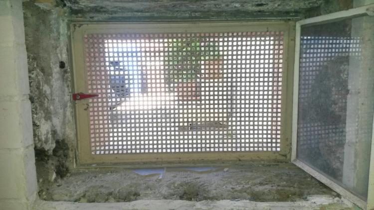

    ich möchte ein neues Kellerfenster einbauen (Kunststofffenster). Ich habe die alte Laibung entfernt, die war aus Gipskartonplatten und total aufgeweicht (wir haben recht feuchtes Mauerwerk).
    Wie man auf dem Foto sieht, ist das Mauerwerk sehr uneben. Was meint Ihr? Soll ich hier erst Putz auftragen bzw. Spachteln oder erst das Fenster einbauen? Da sind schon Löcher von 3 - 5 cm drin. Da Foto ist von innen gemacht, vor das Mauerwerk ist innen eine Mauer erstellt worden mit Lüftungsschlitzen wg. der Feuchtigkeit, was recht gut funktioniert.

    Ich würde das Fenster drin lassen.
    Wenn du sowieso schon ein feuchtes Mauerwerk hast, bringen dir diese alten Fenster eine Zwangslüftung. Dadurch kann oft Schimmel vermieden werden.
    Wenn du jetzt neue Fenster einbaust, sind diese Dicht. Absolut dicht.
    Wenn es von der Bausubstanz möglich ist, würde ich versuchen die Kellerwände trocken zu bekommen.

    Bin der Meinung von Nerospeed.
    Wenn neues Fenster, dann unbedingt VORHER die Laibung verputzen (am Besten mit Sperrputz, der ist einigermaßen hydrophob und sperrt die Wandfeuchtigkeit dort aus).
    Das Dichtband braucht einen glatten Untergrund.

    Danke für die Hinweise. Da wir umbauen und sanieren, wird das Mauerwerk von außen abgedichtet. Durch die vorgemauerte Wand innen ist die Belüftung gegeben, von daher sehe ich mit dem Fenster kein Problem.
