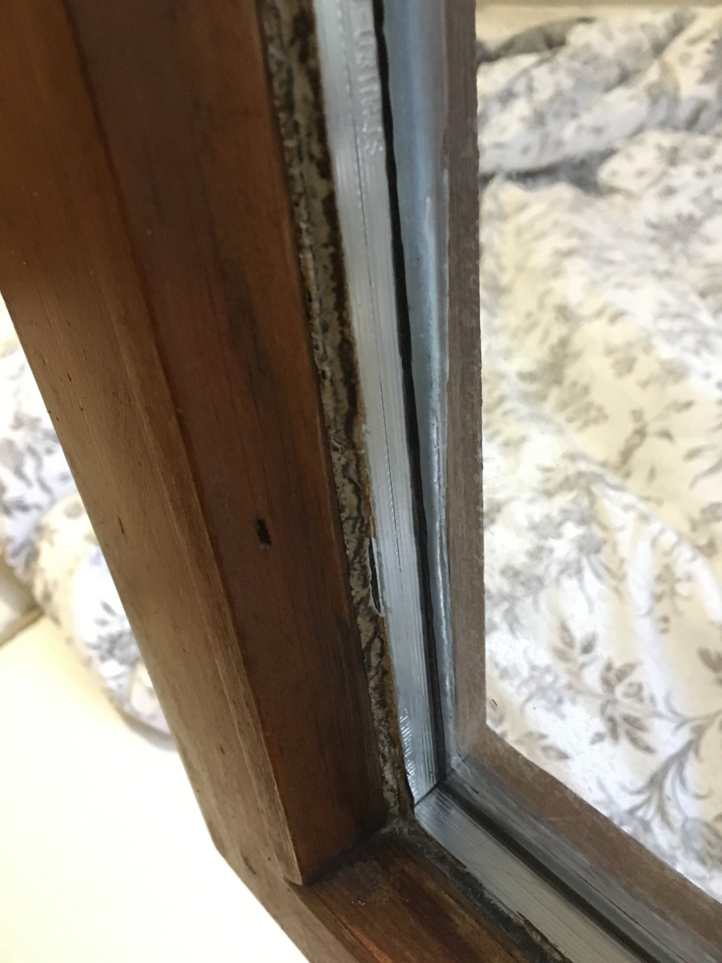

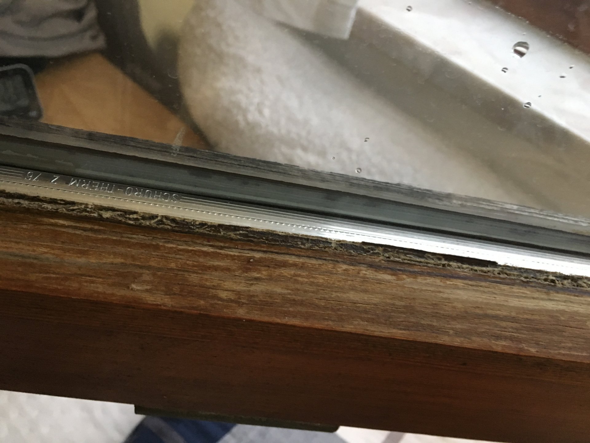

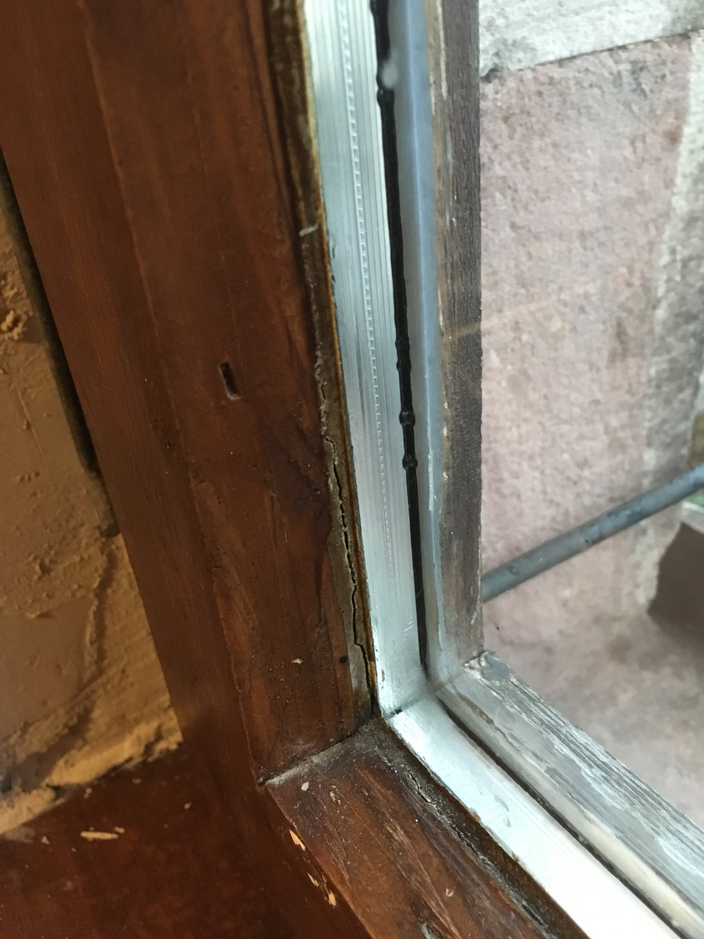

    bei uns im Altbau sind teils noch Fenster von ca. 1975 verbaut. Doppelt verglast und aus Holz.
    Innen bei den Fugen war letztens beim Fenster im Schlafzimmer Schimmel auf der Fuge.
    Geht natürlich gar nicht, also will ich die Fenster neu verfugen.
    Im Anhang die Fotos dazu.
    Ist das einfach altes veratztes Silikon oder so Kitmasse?
    Kann ich die Fugenmasse entfernen ohne das mir die Scheibe entgegen kommt?
    Wie wird das alte Silikon, wenns denn eines ist am besten entfernt?
    Was für ein neues Silikon nimmt man für die Fugen?
    Vielen Dank euch!

    Das ist kein Silikon sondern Fensterkitt. Damit wurde in die alten Holzfenster früher die Verglasung eingesetzt. Gibts zwar auch heute noch im Baumarkt, als Laie aber nicht gerade einfach zu verarbeiten, auch wenn man handwerklich begabt ist. Du kannst es mit transparentem Silikon Ersatzweise versuchen, wird aber optisch nicht die schönste Lösung und ist nicht überstreichbar. Acryl dürfte auf Dauer der Feuchte / dem Kondensat nicht gewachsen sein.
    ich würde mittel- und langfristig eher über den Austausch der Fenster nachdenken. Dürfte sich energetisch und vom Schallschutz lohnen, auch wenns erstmal kostet... ;)

    Bei Fensterkitt muss es dann auch nicht zwingend Schimmel sein. Vielleicht ist es einfach nur Dreck.
    Ein Austauschen der Fenster kann aber auch nach hinten los gehen, wenn der Rest des Hauses nicht passt.
    Meine Eltern haben Lehmwände und tausche auch die Fenster nicht. Sind die Fenster zu dicht, muss die Feuchtigkeit ja wo anders hin. Bei schlechter Dämmung kondensiert diese dann an der Wand und bildet Schimmel.
    Ich würde mit einem Fensterbauer sprechen. Den Fensterkitt in Eigenleistung auskratzen und mit vom Fensterbauer wieder neu verkitten lassen.
    Ob es dann Sinn macht die Fenster gleich noch zu streichen, wenn der Kitt raus ist, kann ich nicht sagen. Toll sehen sie jedenfalls nicht mehr.

    Danke für eure Antworten.
    Sind ja erst mal schlechte Neuigkeiten.
    Schimmel ist es definitiv gewesen, leider.
    Wir wollten die Fenster austauschen, nicht jetzt sondern in so ca. 4-5 Jahren.
    Und der Aufwand jetzt um in 5 Jahren wieder alles raus zu reissen. Hmm.
    Wieso nicht einfach eine Schicht Silikon drüber? Muss ja nur 5 Jahre halten.

    Hallo, also ich würd dann einfach neues Silikon drauf machen welches auch noch Antifungizide enthält.
    Ist doch kein Problem, oder?
  6. #6 Fabian Weber, 17.02.2019
    16.542
    6.601
    Ja mach das. Nimm vielleicht braunes Silikon. Die Fenster würde ich nicht tauschen, eher die Gläser irgendwann.
