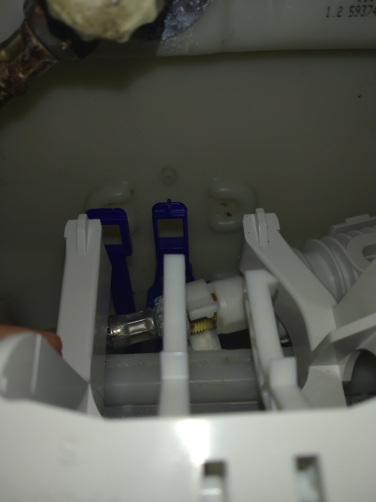

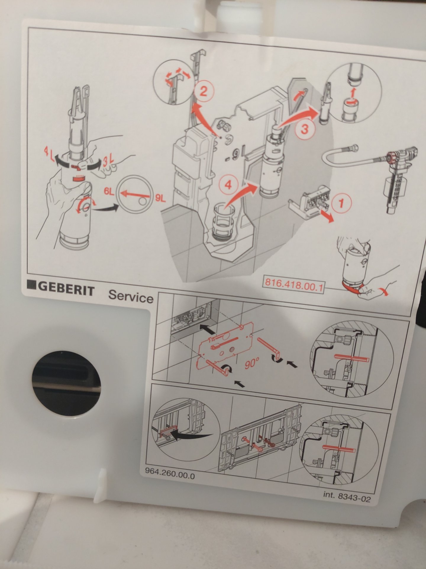

    ich brauch mal Rat von einem Profi.
    Bin recht frisch in meine neue Wohnung gezogen und dort wurde vom Vermieter vor meinem Einzug das WC erneuert. (ist nun ein spülrandloses von Geberit)
    Ich hab nun eigentlich 2 Probleme:
    (1. Problem)
    Bei JEDEM Spülvorgang (egal ob große oder kleine Taste) spitzt es vorn aus dem WC.
    Der Druck passt also nicht... Ich hab keine Ahnung wie ich das konfigurieren kann. Finde weder ein Youtube Tutorial, noch eine Anleitung dazu.
    (2. Problem) Von der Wassermenge macht es gefühlt keinen Unterschied, ob ich die kleine oder große Taste benutze - es scheint immer die komplette Menge aus dem Spülkasten zu laufen.
    Meine Vermutung ist nun, dass das Ding falsch eingestellt/konfiguriert wurde bzw. von einem Laien montiert wurde... (wie so einiges, in meiner neuen Wohnung...)

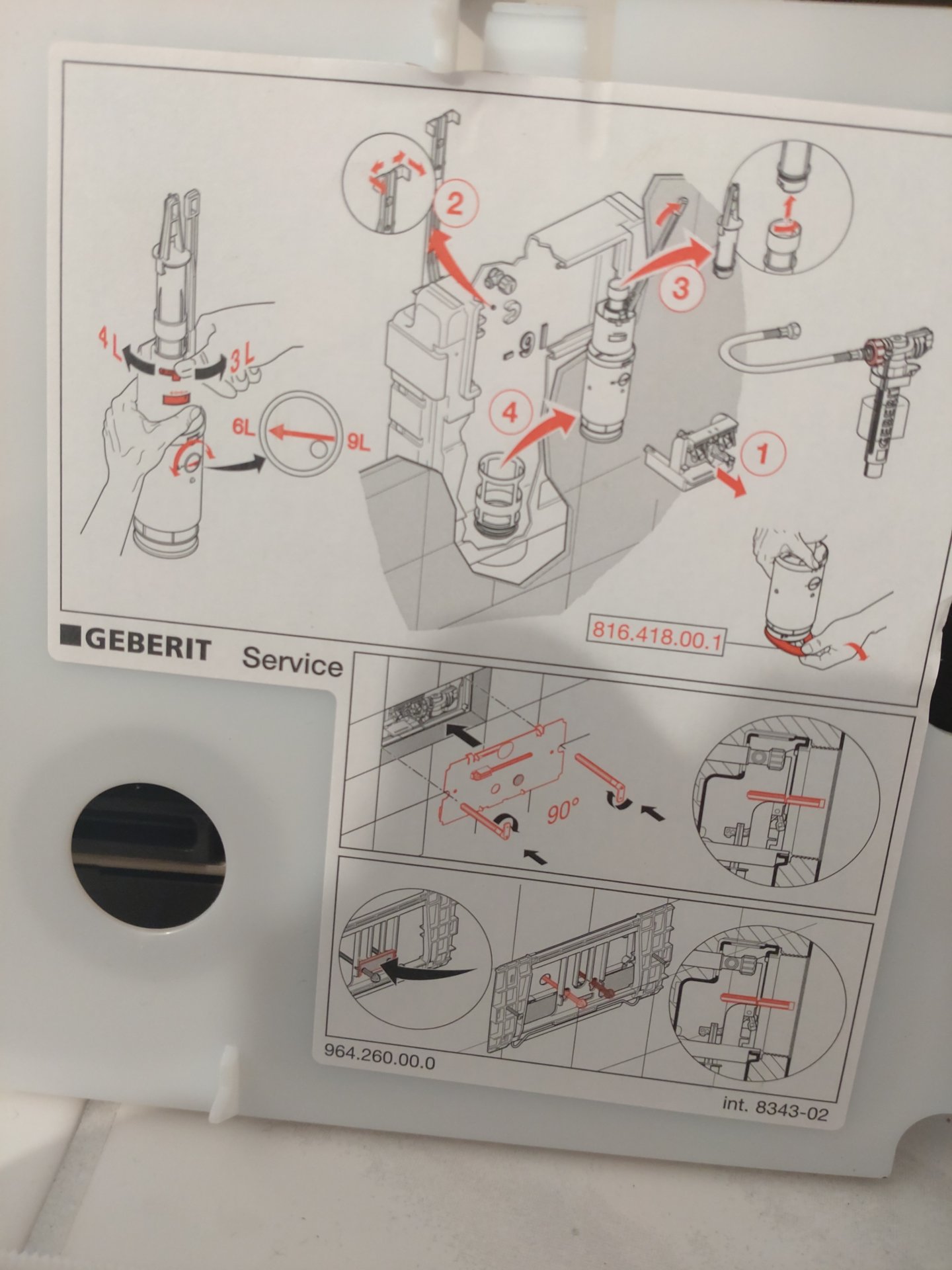

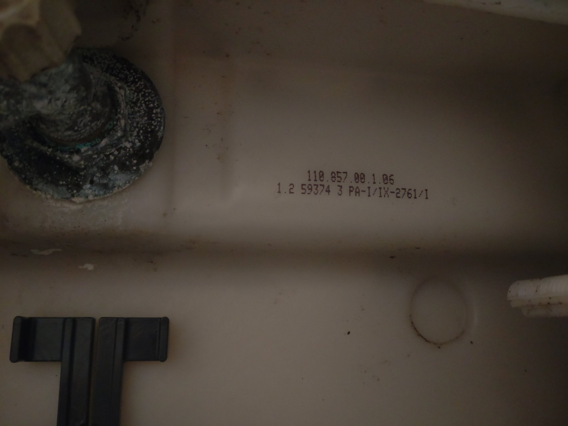

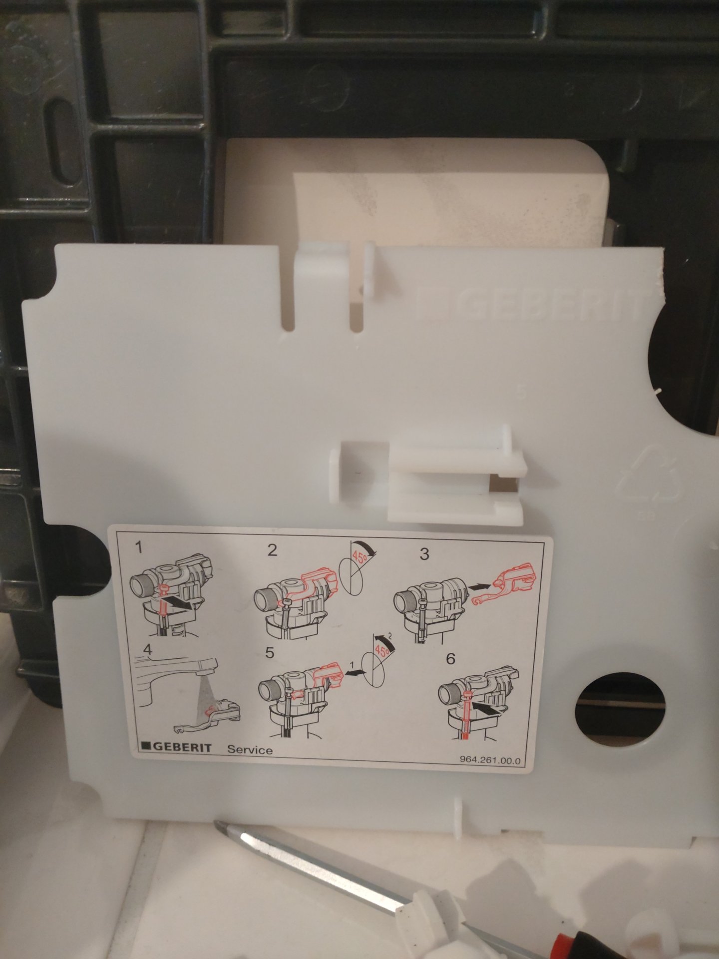

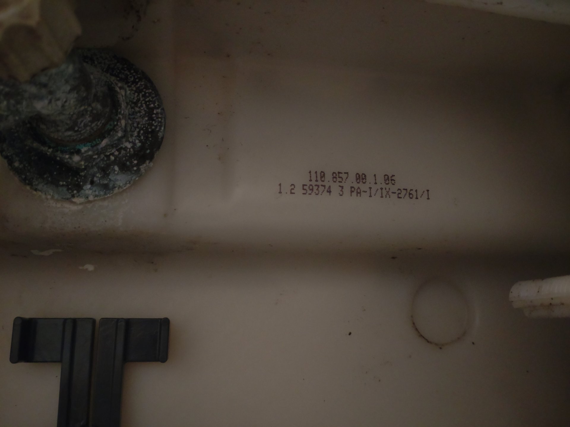

    Jetzt hab ich das Ganze mal auseinander genommen und herausgefunden, dass es sich um den Spülkasten UP130 handelt. Das identische "Innenleben" hab ich hier gefunden:
    amazon.de/dp/B0C34FK6X4

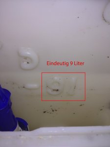

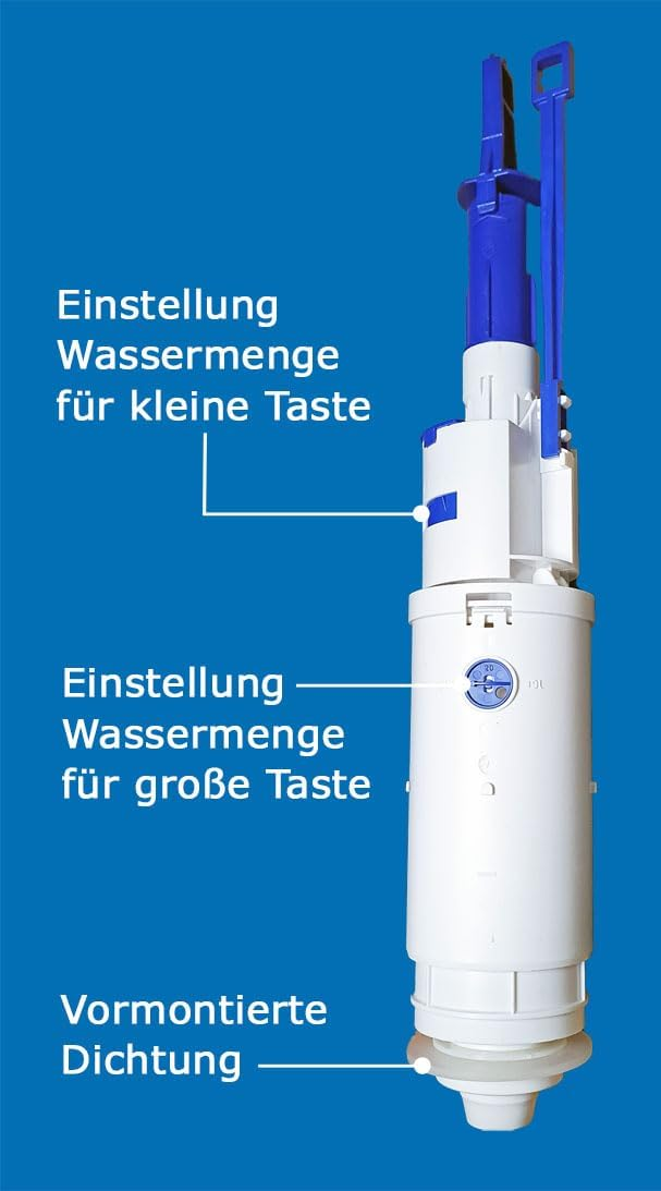

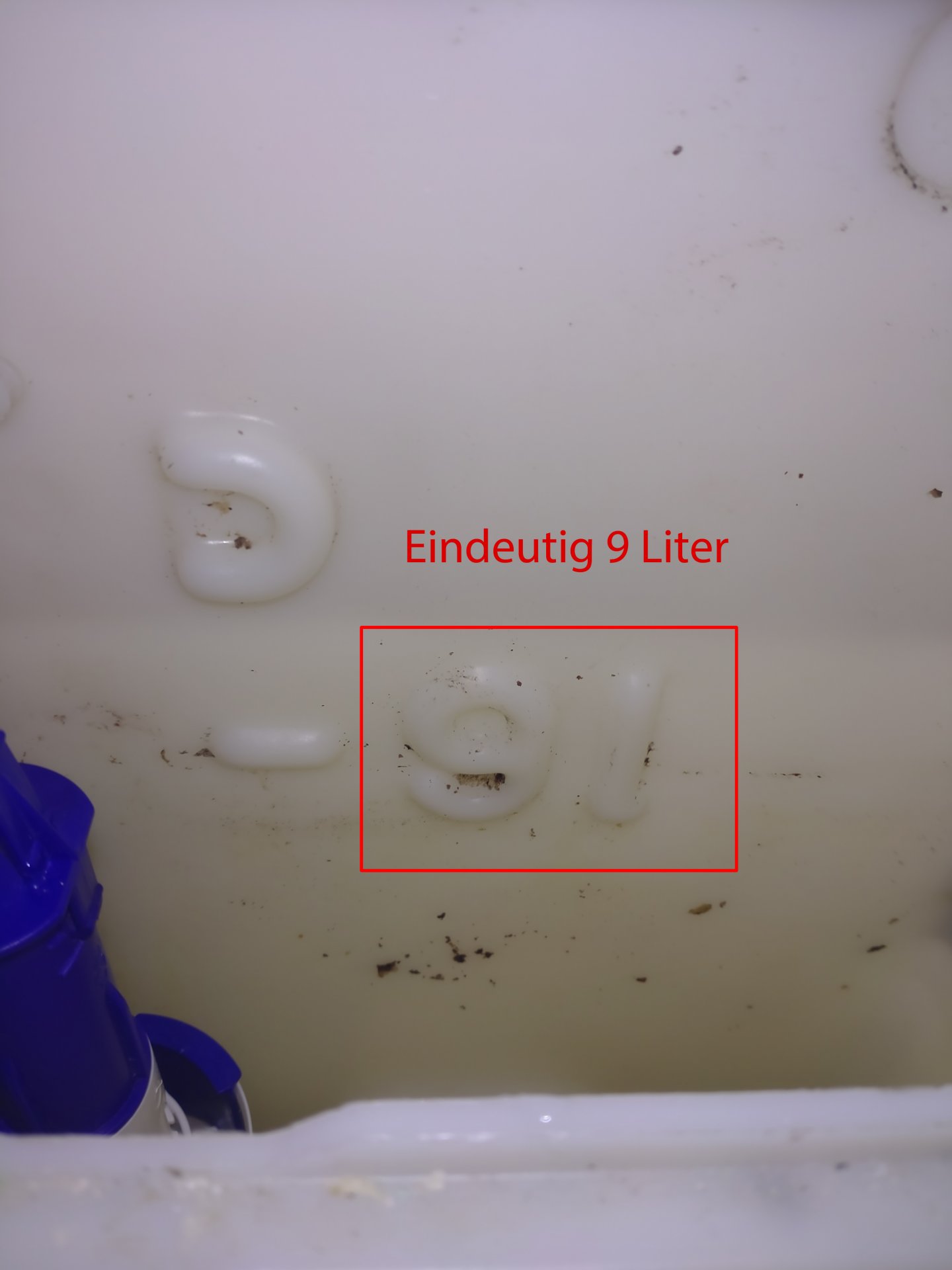

    Die Einstellung für "Wassermenge großer Spülkasten" stand auf 6Liter, obwohl es eigentlich ein 9 Liter Spülkasten ist - hab den Drehregler mittig jetzt entsprechend auf 9 Liter (also nach rechts) gedreht.
    Es kann aber auch sein, dass der Absichtlich auf 6 Liter gedreht wurde um den Druck zu minimieren ‍¯\_(ಠ_ಠ)_/¯
    Die Einstellung für "kleine Taste" (oben) stand auf eine Stufe vor Minimum, hab ich so gelassen.

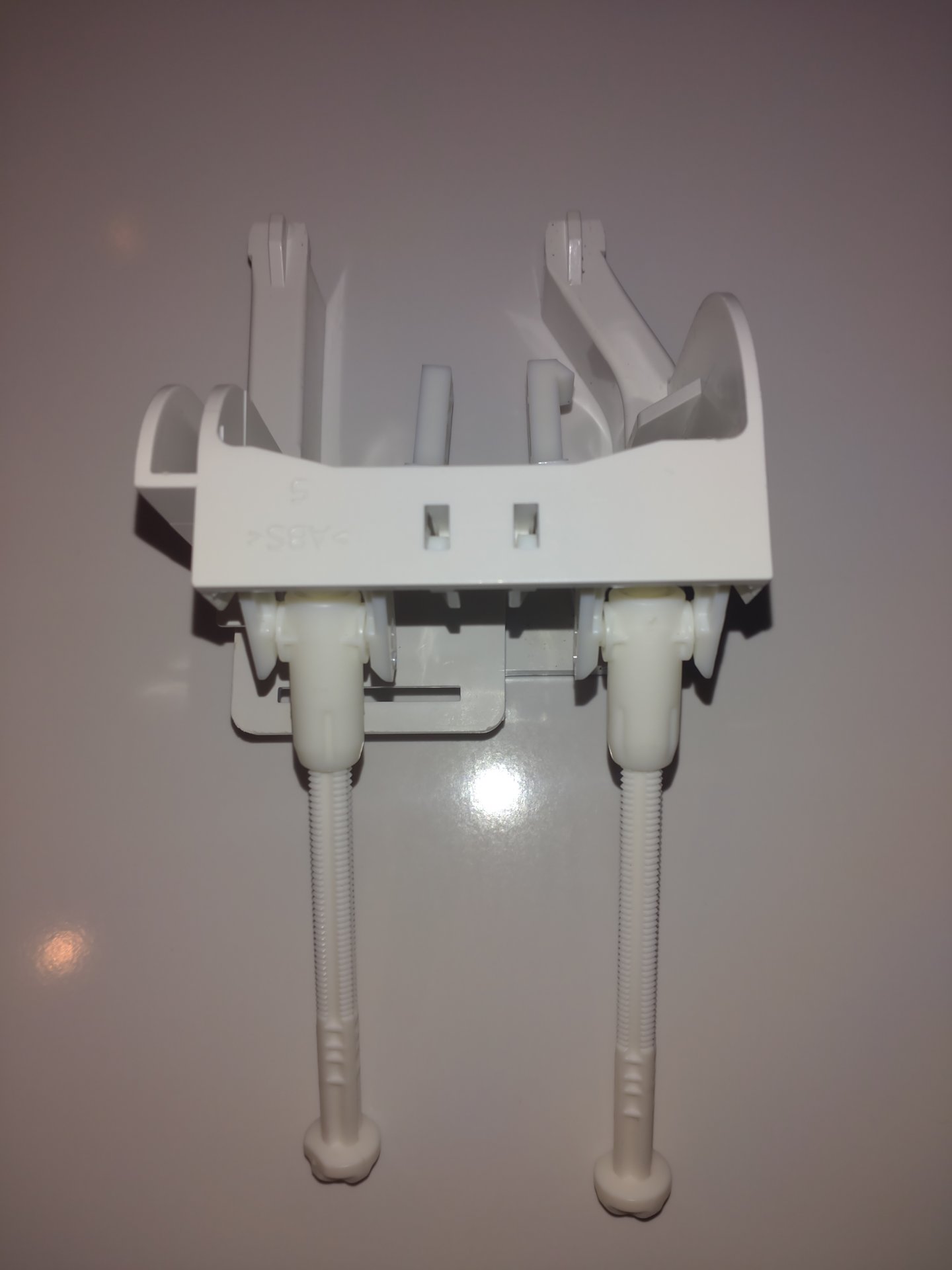

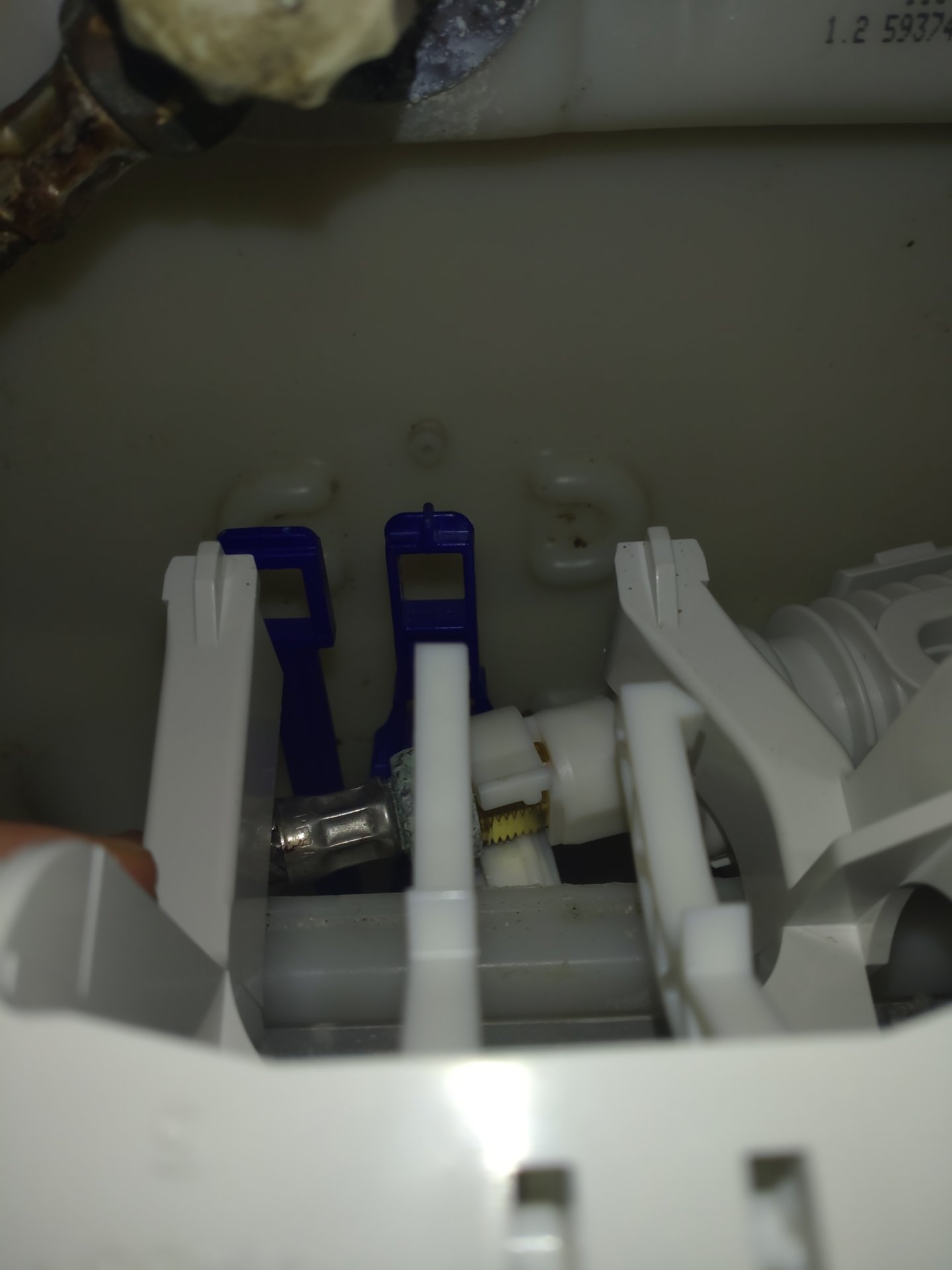

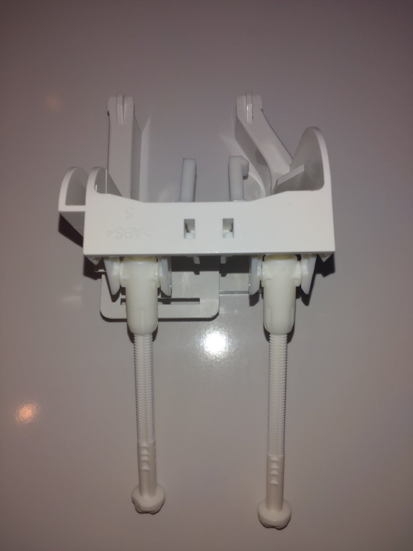

    Was mich nun beim Zusammenbau fuchsig macht, ist das Folgende:
    Das Bauteil (Lagerbock) passt wunderbar in die Aussparungen an der Rückwand des Spülkastens, aber die zwei Hebel passen nicht, diese sind wie im Bild zu sehen viel zu weit rechts und die Hakenösen der Heberglocke (wo ich diese inhängen müsste) im Hintergrund (blau) sind viel zu weit links.
    Wenn ich jetzt auf die Idee komme, die Heberglocke zu drehen, vertausche ich aber die Hebel "kleine Taste" mit "großer Taste".
    Und durch diese verquere Konstruktion wird anscheinend bei der "kleinen Taste" auch immer der Hebel der "großen Taste" mit ausgelöst...
    Ich hoffe es ist irgendwie verständlich. Ist echt schwierig zu erklären...
    Hab ich einen Denkfehler oder ist hier irgend ein falsches Bauteil eingesetzt worden?
