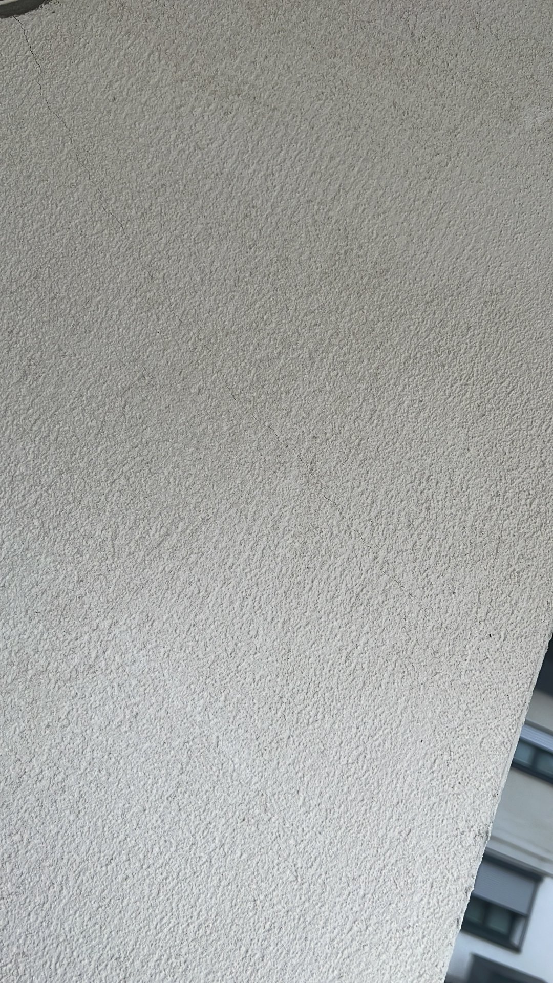

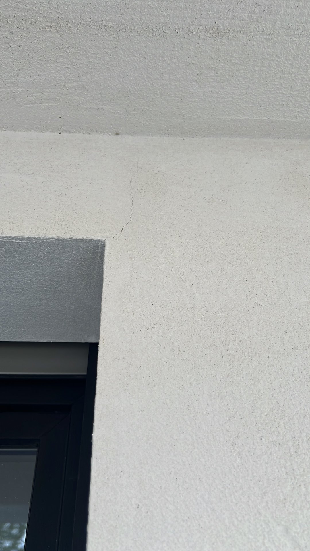

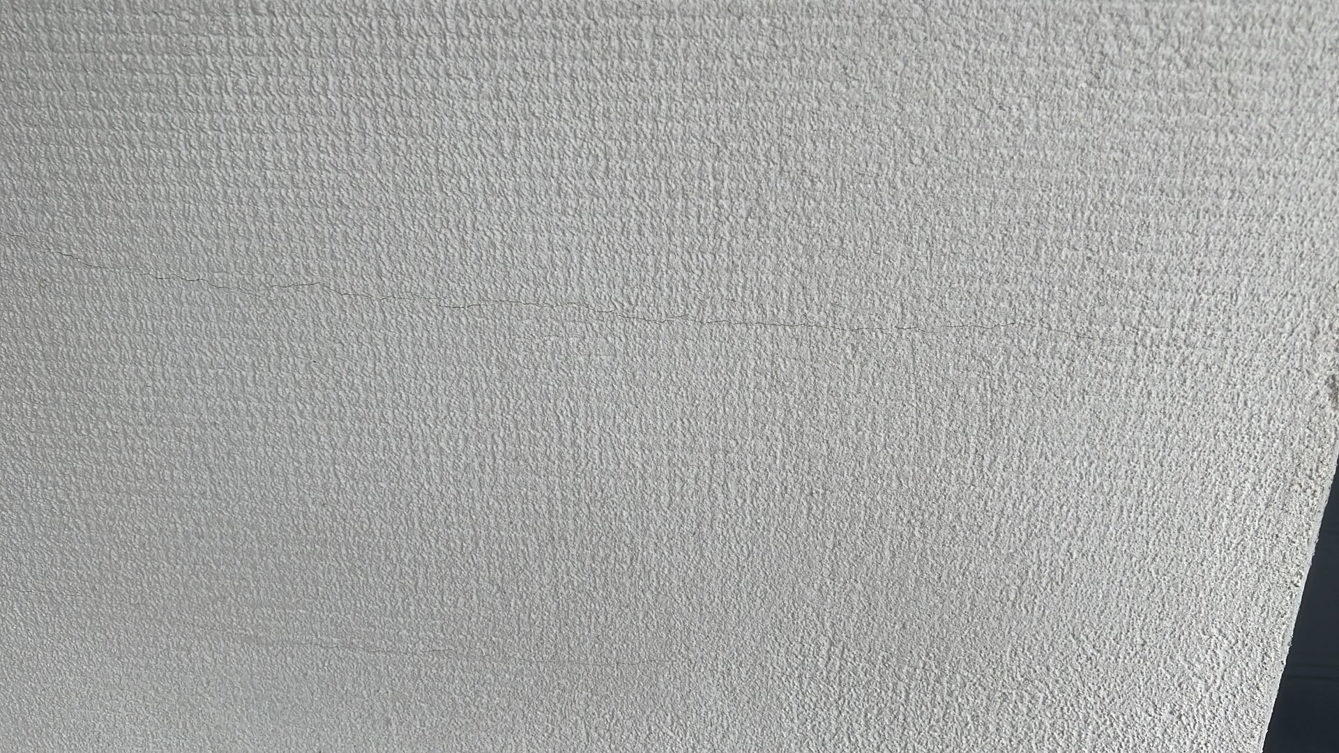

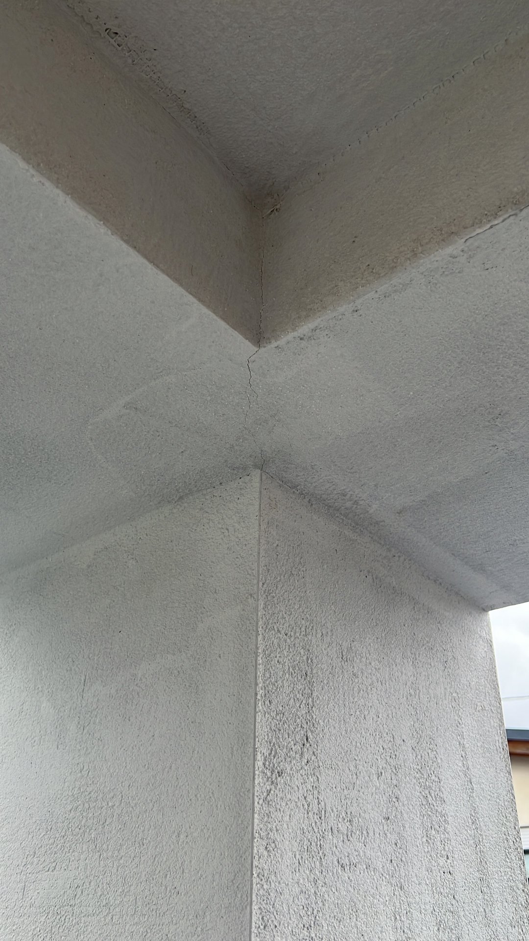

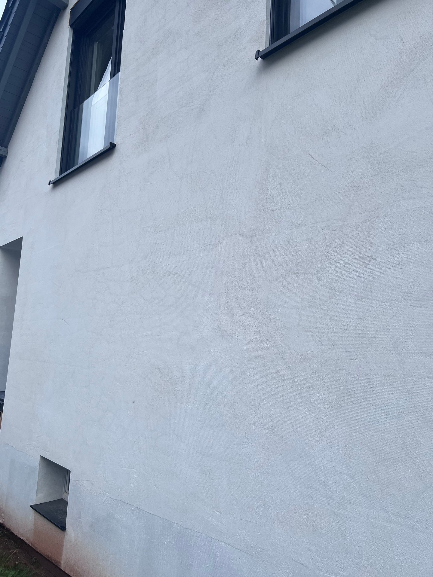

    Hallo Forum,
    nach nicht einmal einem Jahr musste ich leider nach einem Regenschauer feststellen, dass am ganzen WDVS hunderte Risse, teilweise über 1m lang sind.
    Durch den Regen ist Feuchtigkeit in die Risse eingedrungen und das Ausmaß wurde deutlichsichtbar. Bei genauer Begutachtung sind am ganzen WDVS diese Risse aufgefallen. Der Oberputz ist, wie zu erkennen, noch nicht drauf und war für nächstes Jahr geplant.
    Natürlich habe ich das ganze bereits der ausführenden Firma mitgeteilt, hätte aber gerne noch eine Zweitmeinung über den Sachverhalt bzw. über mögliche Ursachen?
    Das Ganze ist, bis auf einige Bereiche wo andere Platten im Sockelbereich verwendet wurden, komplett in einem System erstellt worden (Plattenkleber, Platten, Dübel, Armierungsputz und -gewebe.

    Gibt es Bilder als die Gewebearmierung gemacht wurde, gerade von den Fensterbereichen?

    Leider nicht, auf den ersten Blick und den Rissen zur Folge scheint dort keine Diagonalarmierung eingebracht zu sein.

    Armierungsschicht sieht irgendwie verdammt dünn aus.

    Frisch geschäumtes Styropor schrumpft und sollte erst nach 6 Wochen verarbeitet werden. Es schrumpft aber auch noch nach den 6 Wochen und diese Risse verlaufen entlang der Plattenstöße. Ich kenne allerdings ein Beispiel diese Risse nach dem Auftragen des Oberputzes verschwanden und auch nach 30 Jahren nicht wieder sichtbar wurden.

    Da es hier vermutlich im viel Geld geht, direkt den Putzer ranholen. Je nach dessen Reaktion einen Gutachter dazuholen,ev auch beide gleichzeitig.
    Noch hast du Gewährleistung da <5Jahre.

    Für mich sieht das aus, wie zu schnell getrocknet.
    Vielleicht war der Putz zu flüssig, aber es war windig oder sehr warm.
