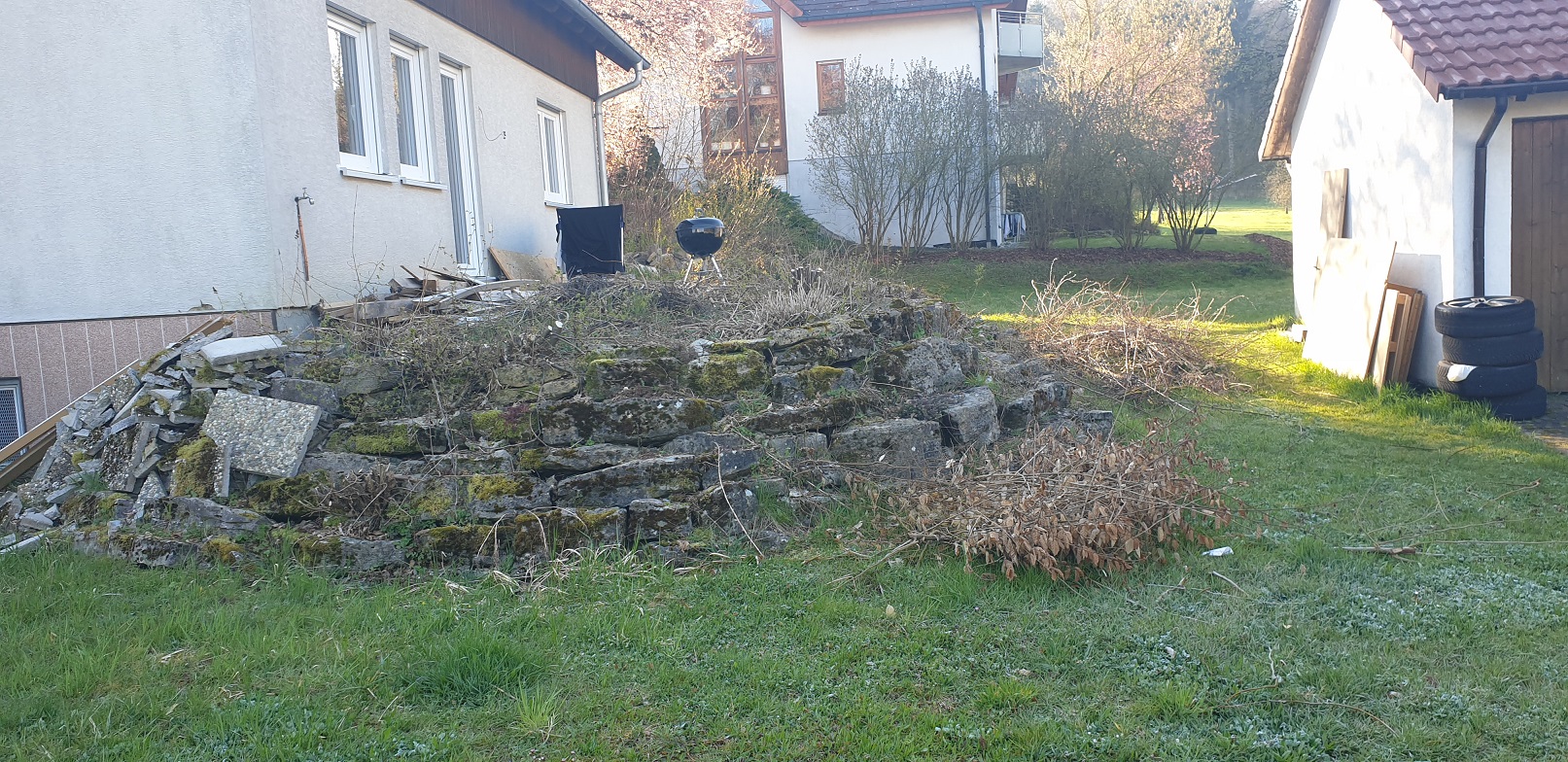

    Es geht um folgendes: Wir haben im Haus soweit alles fertig renoviert und wollen uns nun um die Außenanlage kümmern, da diese für meinen Geschmack von den Vorbesitzern ziemlich "vernachlässigt" wurde.

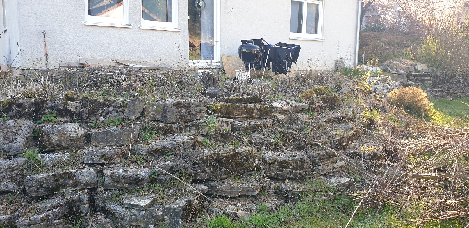

    Als erstes würden wir gerne die Terrasse neu aufbauen. Die alten Fließen/Terrassensteine haben wir bereits abgetragen und das Gestrüpp gekürzt, die Wurzeln sind allerdings noch im Boden.
    Die Terrasse würden wir gerne als Rechteck aufbauen mit 6x4 Meter.
    Wie würdet ihr denn hier vorgehen ? Alles abtragen und dann komplett neu aufbauen ? Also die Steine reinigen und neu aufbauen und dann innen wieder neu füllen und wenn ja füllen mit Erde Schotterschicht und Splittschicht oder Erde und dann die oben genannten Schichten oder was wäre eure Empfehlung ?
    Ich hoffe ihr könnt mir hier weiterhelfen, da ich mich mit so etwas noch nicht so auskenne.
    Grüße Stefan

    Wenn du außen eine Art Böschung mit Steingarten errichten willst besser zuerst alles beiseite räumen,
    Mutterboden entfernen und separat lagern,
    Schotter, Recyclingmaterial etc in ca 20 cm hohen Lagen einfüllen und verdichten
    vorher die Böschung als Trockenmauer oder vermörtelte Mauer errichten- mindestens bis zur Oberkante der jeweiligen Lage.
    Wenn du genug Steine herumliegen hast können diese auch als unterste Lage
    für den Unterbau der Terrasse verwendet werden.
    Oberseite nivellieren, dann ca 50 mm Feinsplitt über Latten/Rohre abziehen
    und darauf die Platten legen und mit Sand ausfugen.
    Alternativ
    Unterbau auf Stützen errichten, darüber Lärche-Balken befestigen und Lärchen-Terrassendielen verlegen

    Hallo Andreas,
    vielen Danke erst einmal für die ausführliche Antwort. Steine hätte ich im Grunde genug zur Verfügung. Das können ja Natursteine/Feldsteine oder auch altes Pflaster sein oder ? Ich könnte danach aber keinen Erdaushub einfüllen bis zu einer bestimmten Höhe oder ? Weil davon bei einem Bekannten auch genug vorhanden wäre.

    Wie es drunter aussieht ist egal,
    Hauptsache nichts kippelt, auf gewachsenem oder verdichtetem, gut versickerungsfähigem,
    nicht frostgefährdetem Untergrund errichtet.
