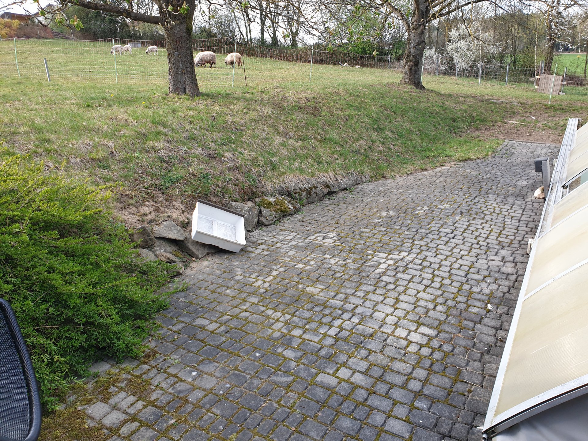

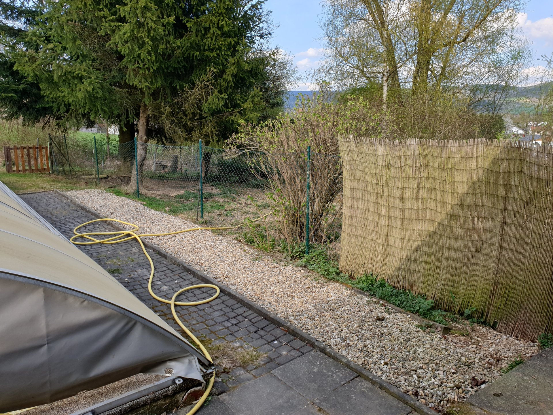

    wir wollen unsere in die Jahre gekommene Poollandschaft endlich auf Vordermann bringen. In einem ersten Schritt soll das Pflaster ersetzt und auf die Höhe der Poolumrandung angehoben werden. Derzeit ist keine Drainage verlegt und das Regenwasser versickert zwischen Pool und Pflaster. Ich vermute, dass das jetzige Pflaster deshalb gehoben und gelockert wurde.
    1. Brauchen wir dazu zwingend eine Drainage?
    2. Würdet ihr auf Entwässerungsrinnen oder ein vergrabenes Drainagerohr setzten?
    3. Kann ich das Drainagerohr direkt unter das Pflaster setzen, oder muss zwangsläufig Kies an der Oberfläche sein zur besseren Versickerung?
    Danke für eure Hilfe!

    1. nein
    2. keine drainage sondern richtiger bodenaufbau und richtig verdichtet
    ps. Ich glaube es macht optisch richtig viel aus das Pflaster mit Hochdruck Reiniger sauber zu machen, das sieht dann wieder aus wie neu

    Oder du legst einfach Granitplatten in Feinsplitt darüber-
    dann kommst du auf ein höheres Niveau und kannst ggf alles leicht wieder ändern.
    Alternativ Terrassendielen am Rand verlegen-
    Unterkonstruktion auf Gummigranulatpads oder falls es höher werden soll verstellbare Terrassenfüße verwenden

    Ich würde eine Kante zum Pool lassen sonst fliegt der Sand und Dreck ungehindert in den Pool.
