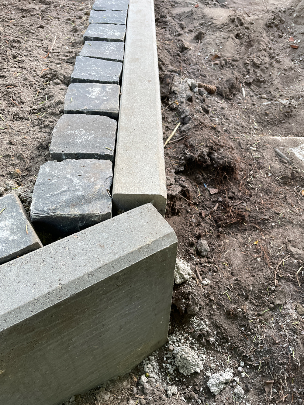

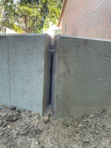

    Hey Community,
    wir haben seit einer Woche die GaLa-Bauer bei uns im Garten. Ich habe (leider) seit einigen Tagen einige Fragezeichen, die der GaLa-Bauer für sich aber immer aus der Welt schaffen konnte, ich aber mit einigen Antworten irgendwie ein ungutes Gefühl habe.
    Was geplant war: Hinter dem Haus (ca. 80-100 m2) neu gestalten, wir haben das meiste vorgegeben und mit ihm Details besprochen. Es ging um
    - Aufschütten der Fläche
    - Setzen von L-Traversen
    - Mähkanten in Basalt-Kleinpflaster 9/9
    - Weg mit Betonplatten Nanoline von Woehe&Heydemann 80x40x4
    - Verlegen von Rollrasen
    Wir haben mit ihm immer wieder zwischendurch sprechen müssen, da er immer wieder losgelegt hat, aber einige Dinge nicht bedacht hat, wie das Gefälle, die Höhen zueinander und die Fluchten.
    Nun habe ich folgende Fragen:

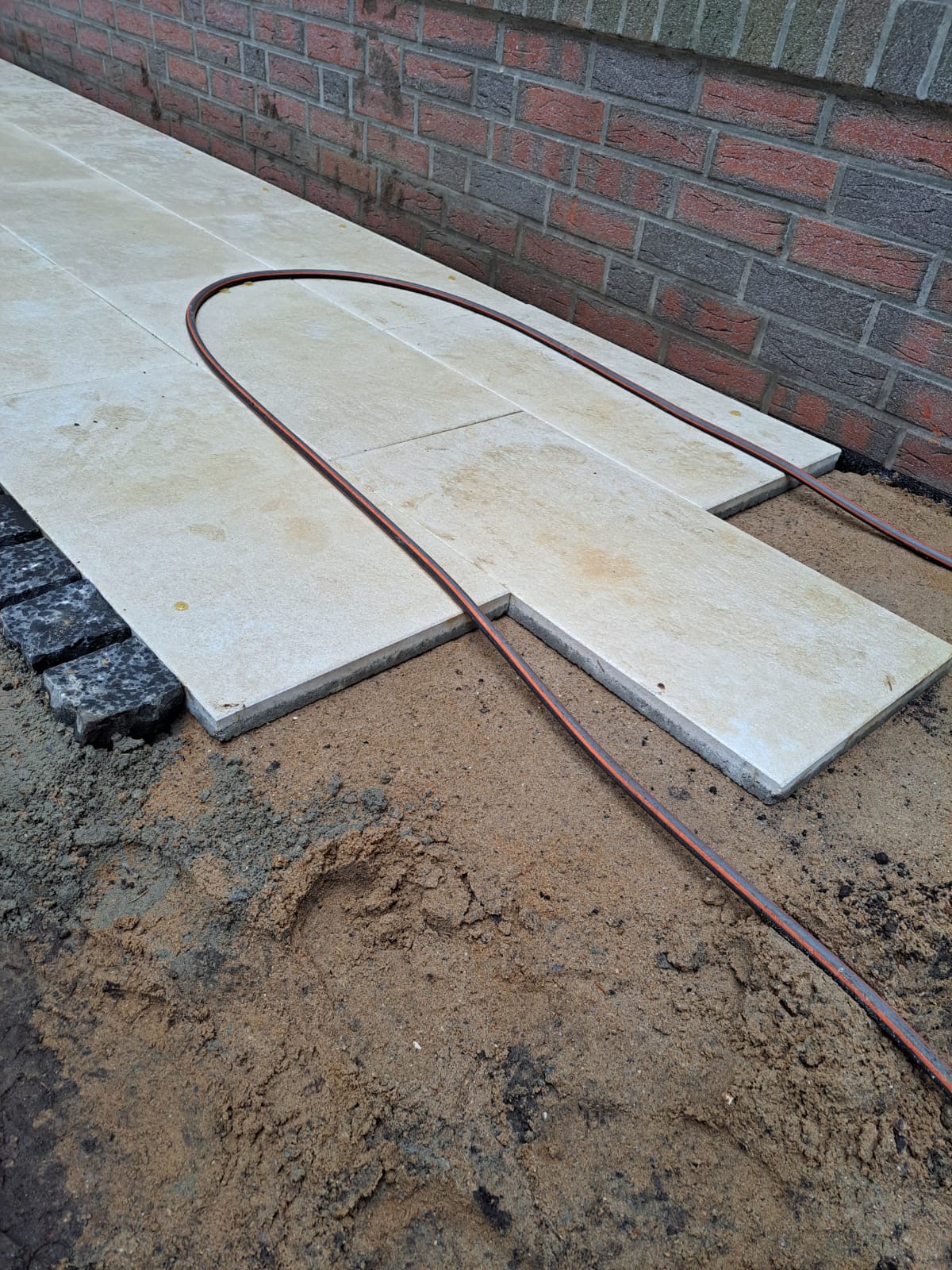

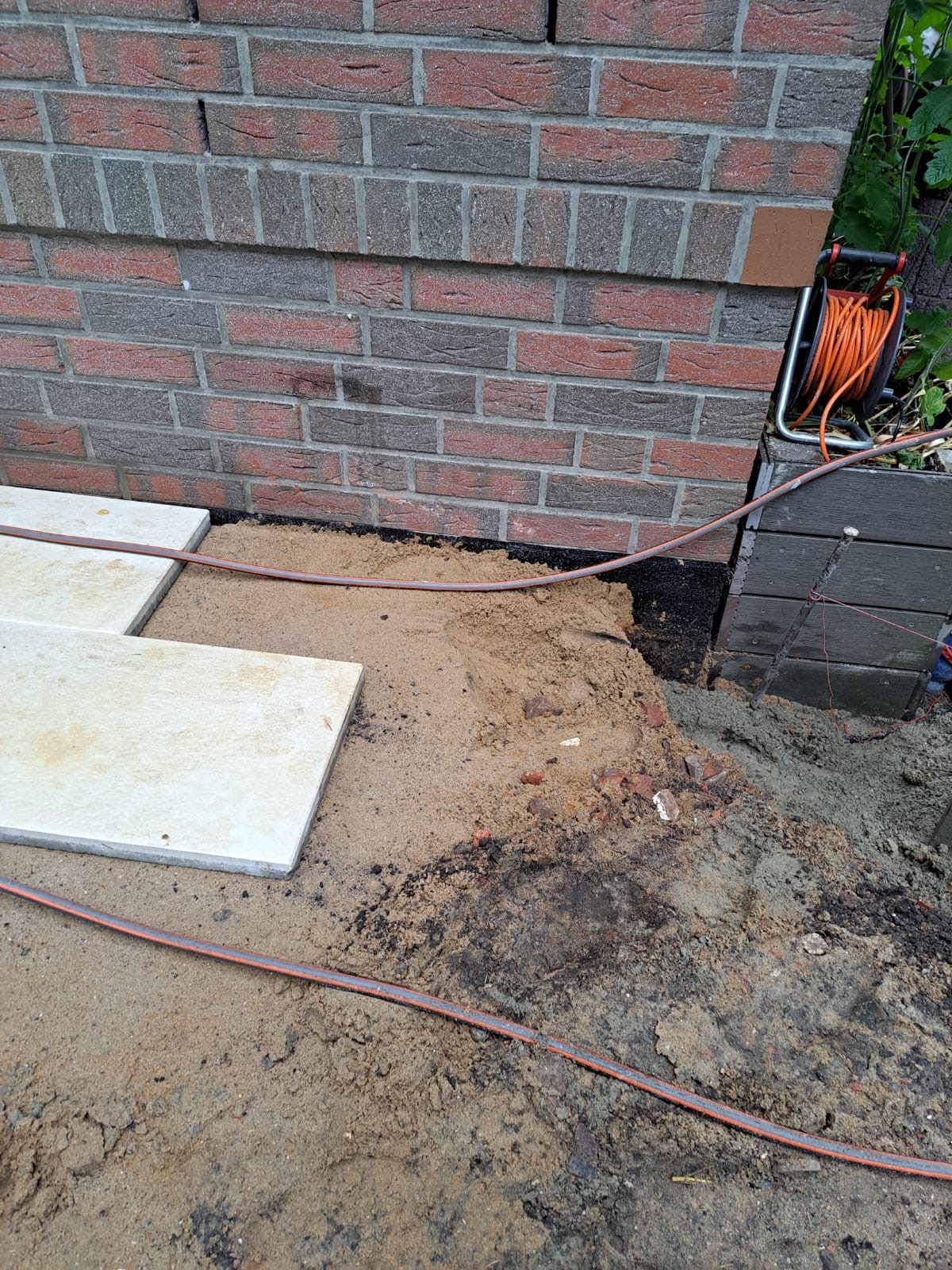

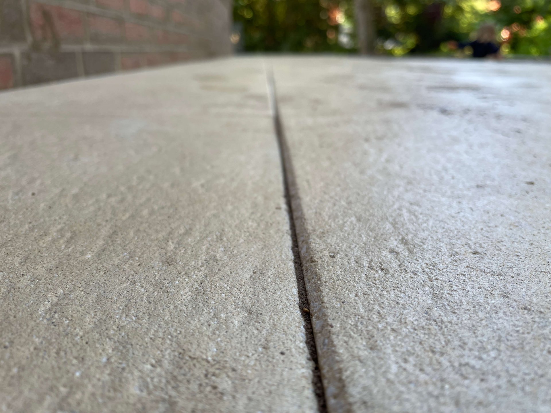

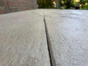

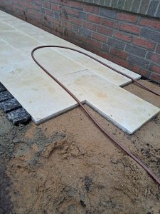

    1. Die Terrassenplatten haben als Untergrund Schotter (verdichtet), darüber Sand und sind lose verlegt (ohne Fugen). Laut Angebot war geplant, das ganze in Splitt zu verlegen. Ist das wirklich fachgerecht? Er sagt ja, das wird so gemacht. Und wieviel Toleranz darf es beim Versatz geben? Einige Platten rutschen schon ordentlich aus...
    2. Die Mähkante ist in Beton C20/25 C1 gesetzt und mit einer Haftschlämme gesetzt worden. Ich habe Bedenken, dass an den Kanten direkt auch noch sauber Rasen wachsen kann? Die wird später noch verfugt werden.
    3. Die L-Traversen haben von innen keine Auskleidung mit Vlies, wird das später alles ausschwemmen, also der Sand? Vor allem die Übergänge der Schrägen finde ich ehrlich gesagt sehr unsauber.

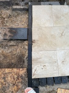

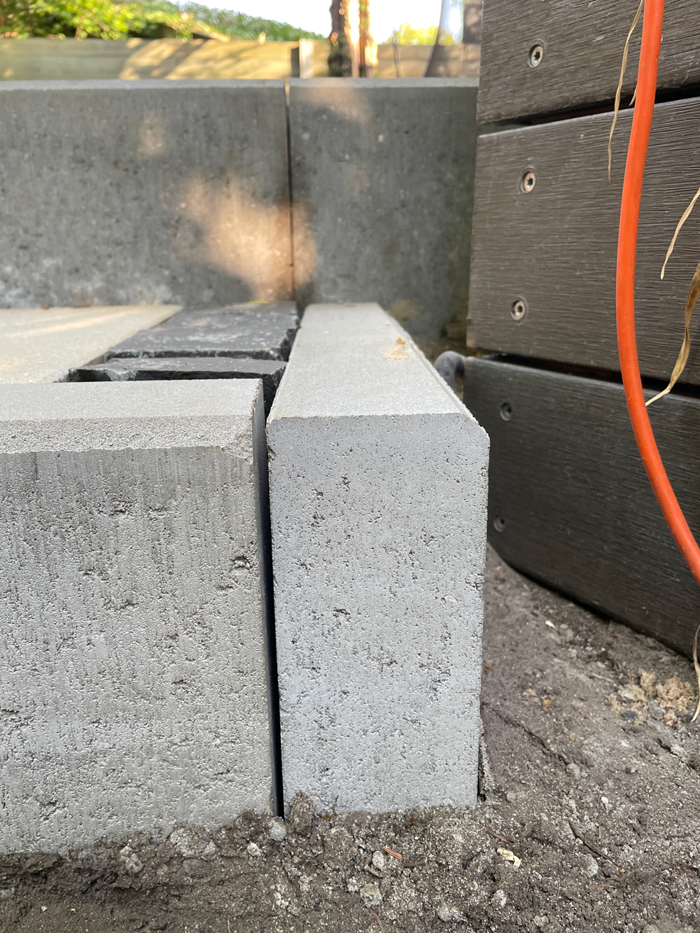

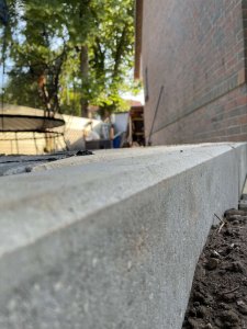

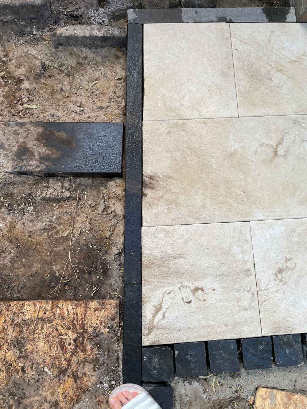

    4. An Ende bei der diagonalen treffen die geschnittenen Betonplatten auf die Tiefboards, und liegen einige cm über der Tiefbord Kante. besprochen war, dass diese Bündig auf die Tiefbords treffen. Er sagt, das setzt sich ja noch. Stimmt das?

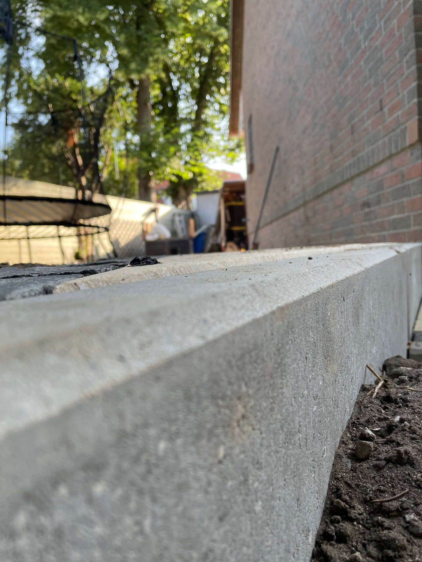

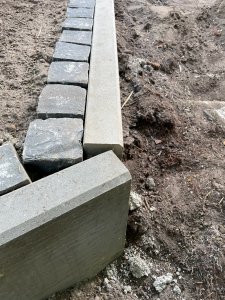

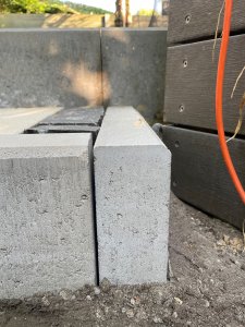

    5. Wir haben einen großen Versatz bei dem Aufeinandertreffen der Tiefbords auf die L-Traversen: da hat er wohl einfach nicht sauber gearbeitet?

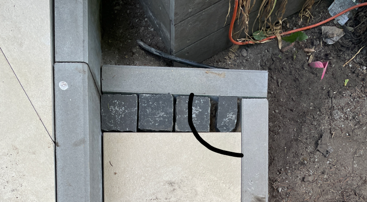

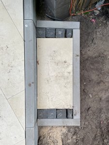

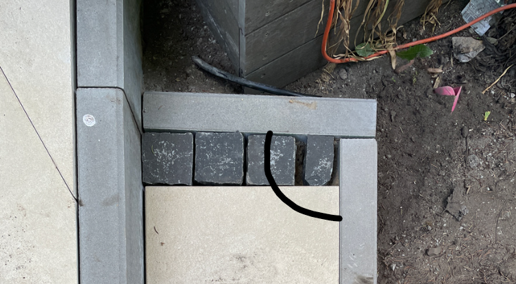

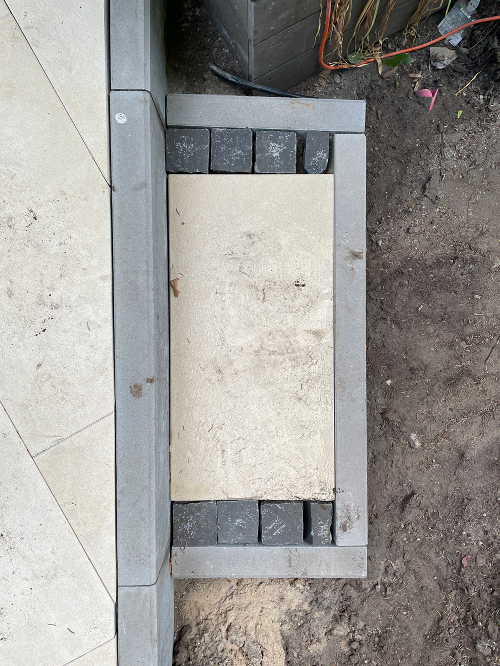

    6. Er sollte ein Podest bauen aus: Tiefbord, einer Terrasseplatte, und dem Basaltpflaster, siehe Fotos. Irgendwie passt hier ja gar nichts zusammen: sehr krumm, kein rechter Winkel, unterschiedliche Fugen bei dem Basalt... Er sagt, das kann man nicht sauberer hinkriegen... ich denke schon, oder ihr Profis?

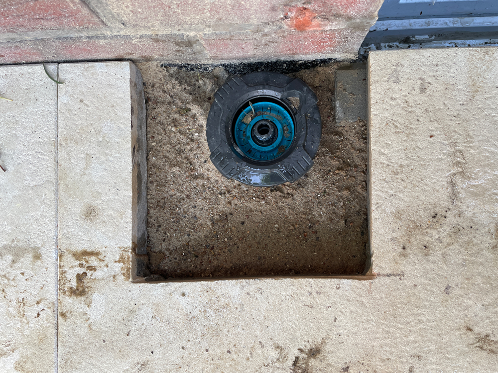

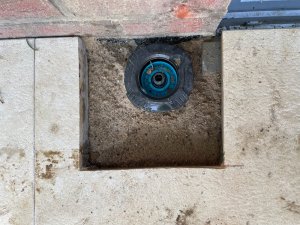

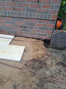

    7. Wir haben einen Ausschnitt einer Platte unter dem Wasserhahn, hier kann ich nicht einschätzen, ob das sauberer hätte schneiden können?

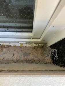

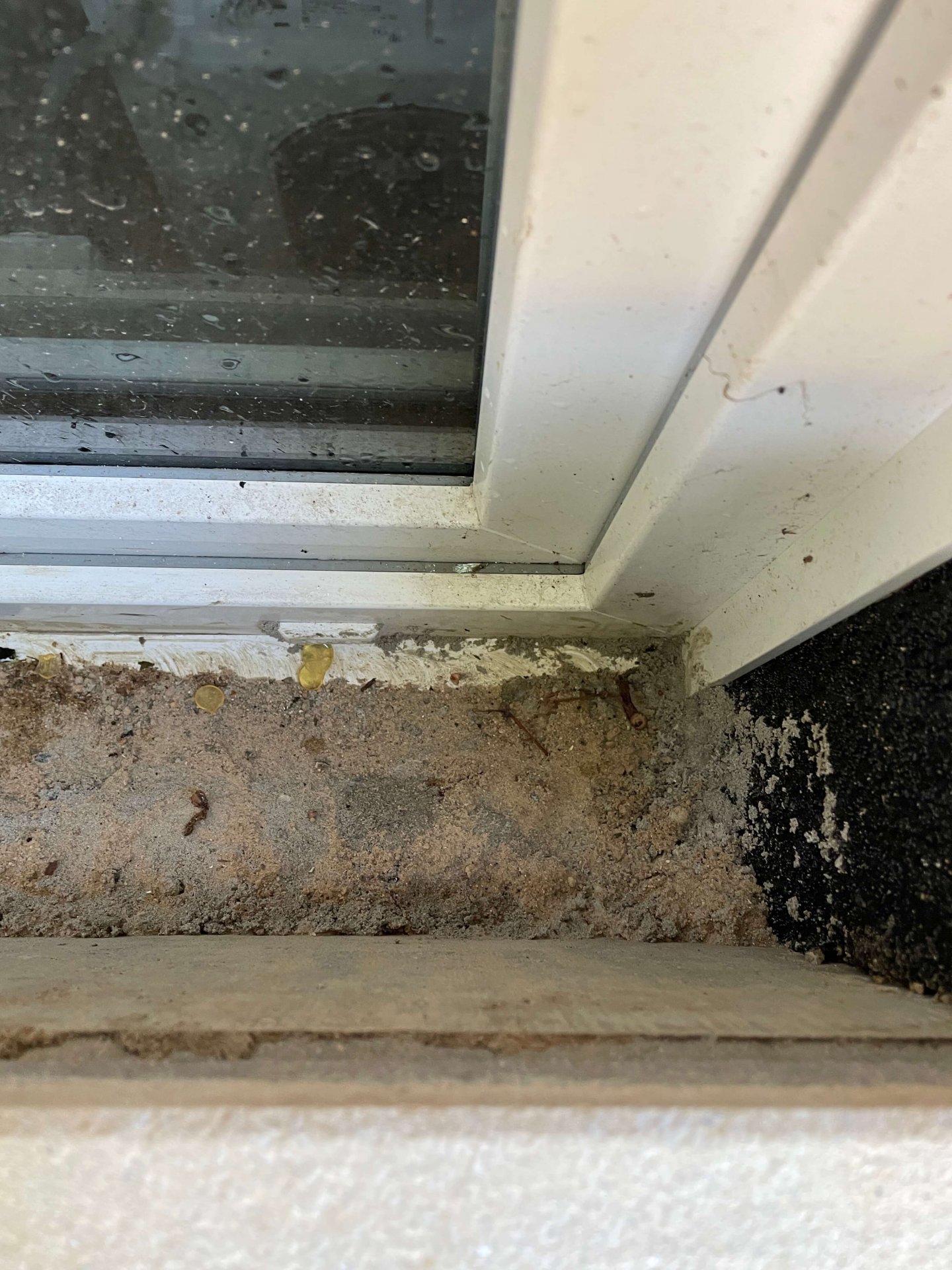

    8. Wir haben den Lichtschacht am Fenster bewusst weggenommen. Er hat nun ein Tiefboard davor gemauert und meinte, da läuft das Wasser durch den Drainagebeton sauber ab. Ich finde das sehr nah an das Fenster betoniert, was meint ihr?

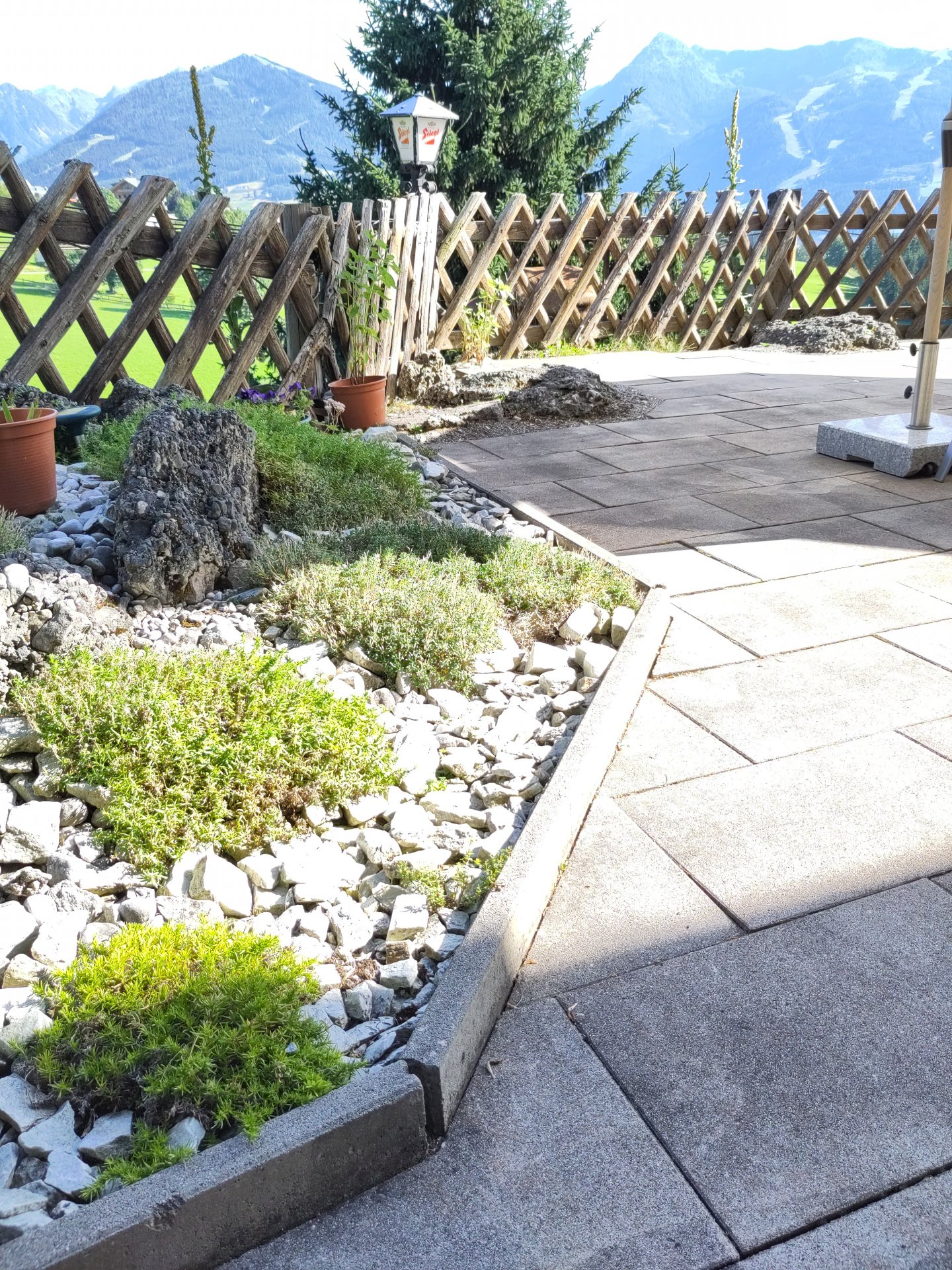

    9. Am Anfang des Wegen haben wir Basaltstelen horizontal, wo der Terassenplattenweg anfängt. Hier habe ich das Gefühl, wurde die Platte auch nicht sauber geschnitten, um eine saubere Fuge zu haben. Kann man diese Platten nicht besser schneiden?

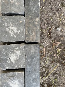

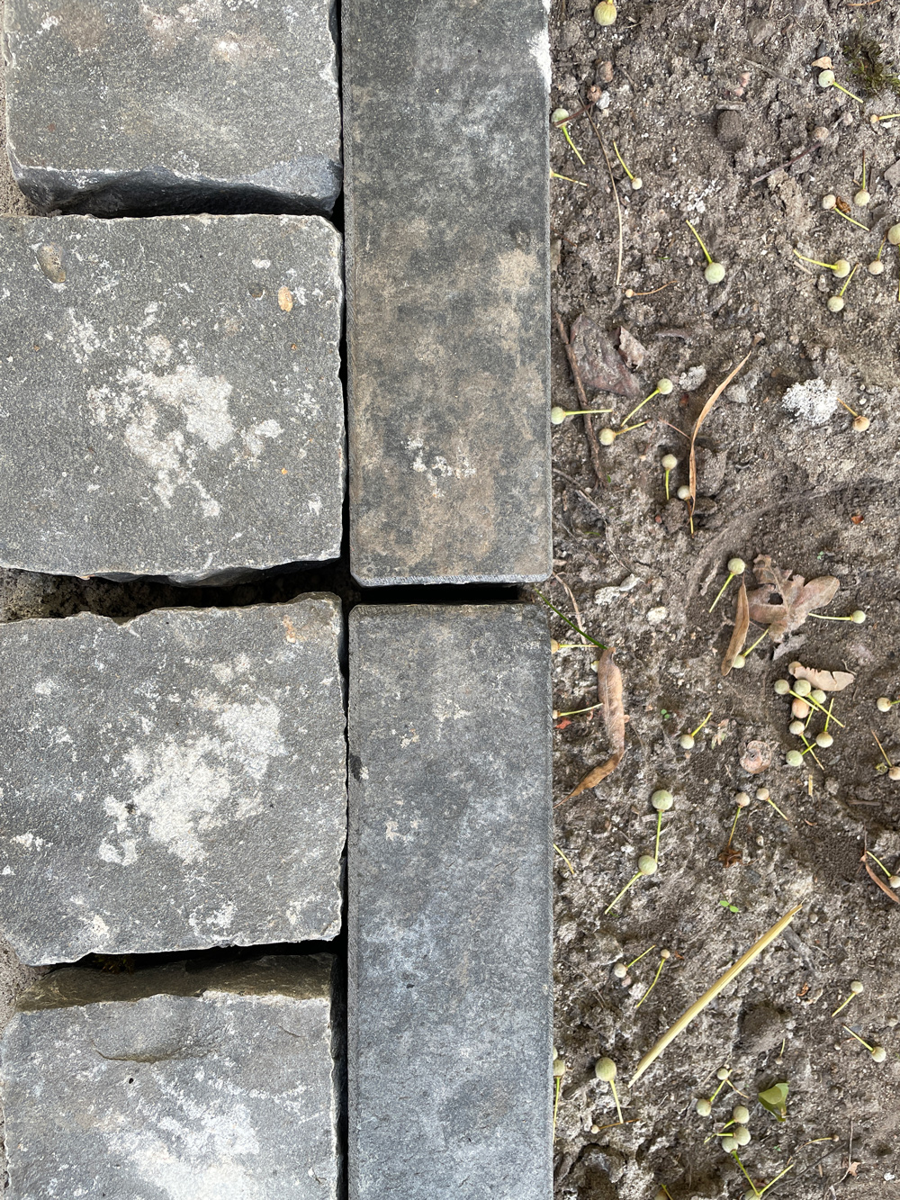

    10. Auch bei den Basaltstelen / Rasenkanten habe ich an zwei Stellen fast 1-2 cm Abstand zwischen den Stelen, das sollte doch auch nicht sein, oder?
    Sorry für den ganzen Text, aber ich bin gerade sehr ratlos und weiß nicht, was ich machen soll und wie es weitergehen soll...

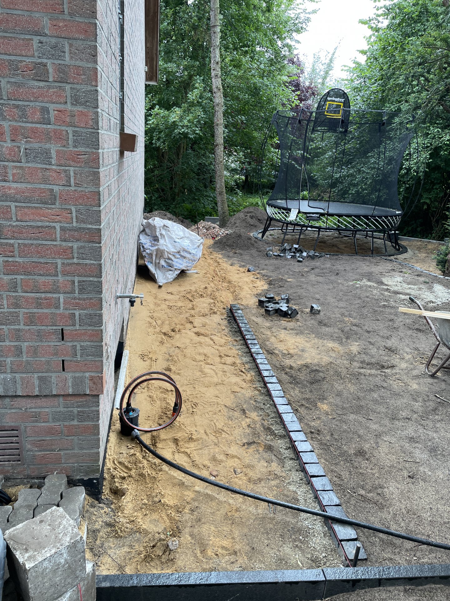

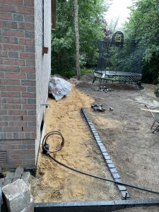

    Hier sind noch zwei Fotos vom "Unterbau":

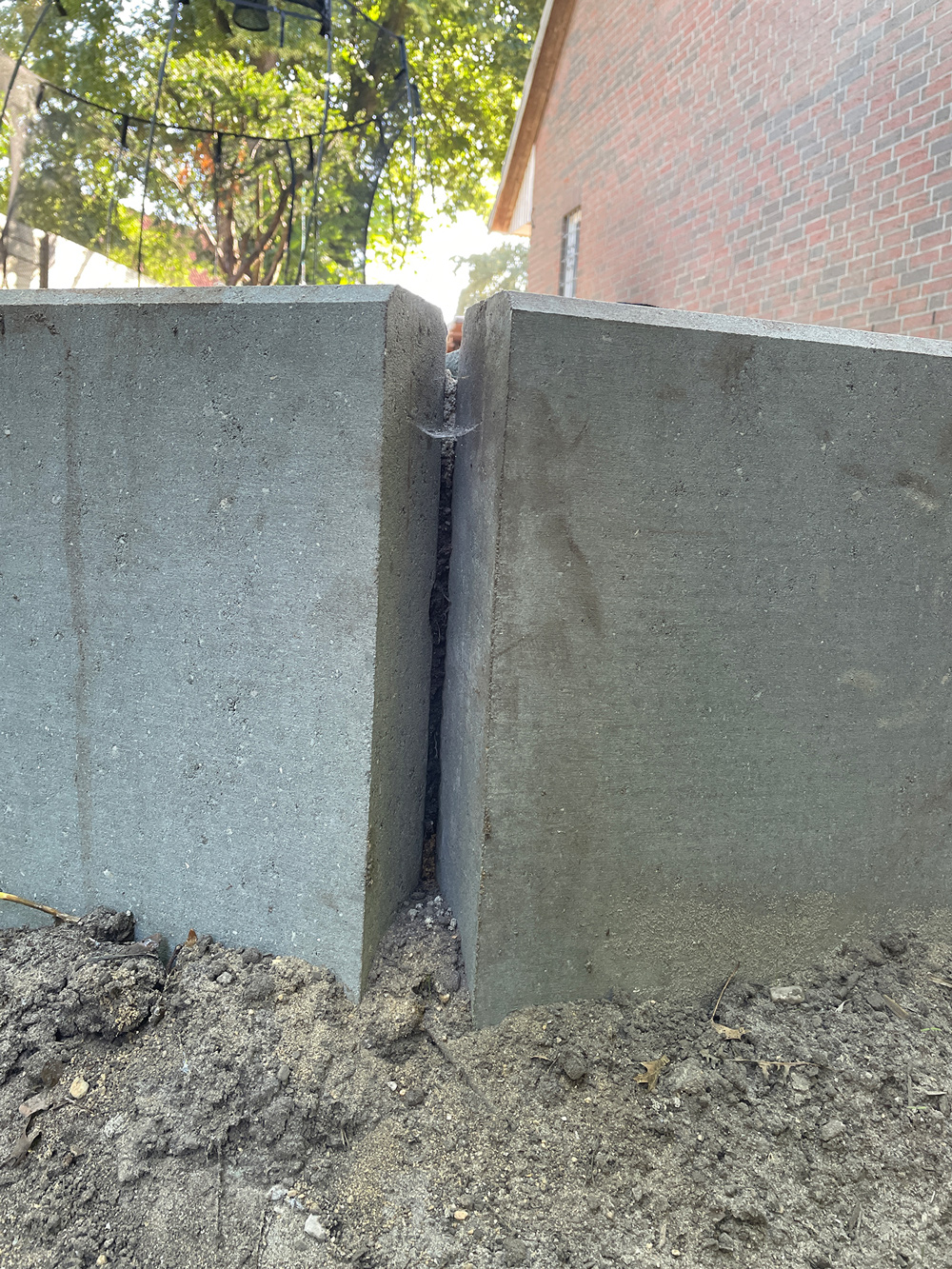

    Da würden wahrscheinlich alle DIYler hier so eine Ecke besser hinbekommen. Dass man auf Gehrung schneiden kann, weiß dein GaLa-Bauer?
    Finde die Arbeit insgesamt sehr schwach…

    Könnt ihr zur Verlegung der Platten etwas sagen? Ich finde immer es muss mit Fuge sein und in Splitt gelegt, auch laut Hersteller. Denn wenn etwas fachlich nicht richtig ist, habe ich ja eine andere Grundlage. Auch bei den L-Traversen hat er kein Vlies eingelegt, „muss“ das?

    Vlies wäre mein kleinstes Thema. 90 Grad Winkel (oder halt nicht) wie hier finde ich viel schlimmer. Ist halt alles nicht wirklich gut. Alles.

    Das finde ich auch den Knaller. Das werde ich morgen auch sagen, aber was für Handhabe habe ich denn? „Mir gefällt es nicht“ oder „wir hatten statt einer Blockstufe eine andere rechtwinklige Stufe gewünscht, da Stufen nunmal einen rechten Winkel haben“?
    Und kannst du zu den Terrassenplatten etwas sagen? Da habe ich von der Ausführung die größten Schmerzen, wenn der Hersteller es anders vorgibt…

    Das war auch mein erster Gedanke als ITler. Wenn der Qualitätsstandard in der GalBauerBranche so niedrig, ist könnte ich jeder Zeit den Job wechseln. Andererseits bin ich froh, nicht auf Galabauer angewiesen zu sein und dafür auch noch Geld ausgeben zu müssen.
    @chrischank
    Ich würde ihm die unschönen Ausführungen anzeigen, mit: Ich erwarte:
    - eine rechwinklige Ausführung an Stelle XY
    - die Ausführung des Unterbetts gemäß Herstellevorgabe
    - Die Borde auf Gehrung geschnitten.
    Weitere Frage an den GalaBauer, ob er das bei sich privat auch so ausgeführt hätte.

    Beim ersten Foto frage ich mich, was Du meinst. Beim letzten ist klar deutlich, dass ein Podest ohne etwas zu sagen, nicht im Rechten Winkel angelegt wurde.

    Das Podest empfinde ich persönlich als viel zu klein. Zu den anderen Fragen kann ich nichts sagen.

    Beim ersten Foto wunderte mich der Abstand zwischen den Basaltstelen, den ich sehr groß empfinde und diese 4 Stelen sind auch nicht im Wasser hintereinander weg.
    Das Podest soll der Ersatz der Blockstufe sein und ist auch 100 cm breit, das past super. Nur die Ausführung halt nicht. ;)

    Wenn Splitt (die bessere Wahl) vereinbart war dann auf Splitt! Sand ist der perfekte Untergrund für Ameisen und Unkraut. Würde ich so niemals akzeptieren, wie auch den ganzen Rest nicht.
    War das so ein Hausmeister der alles andere auch noch nebenbei mitmacht? Katastrophe was der da abgeliefert hat. Den würde ich nachdem er das Material wieder SAUBER ausgebaut und auf Palette gestapelt hat vom Hof jagen und das Material abzüglich möglicher Schäden daran bezahlen und einen Profi bestellen.

    Zu den Platten sagt er jetzt folgendes: Er versteht die Angaben der Hersteller nicht, da die Platte immer, wenn sie lose verlegt würde, wieder wackeln würde. Und er habe da ca. 1 mm Fuge (in der gefasten Platte) und würde da Dansand einkehren. Das würde sicher halten...
