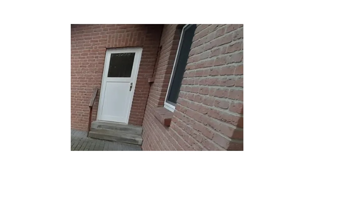

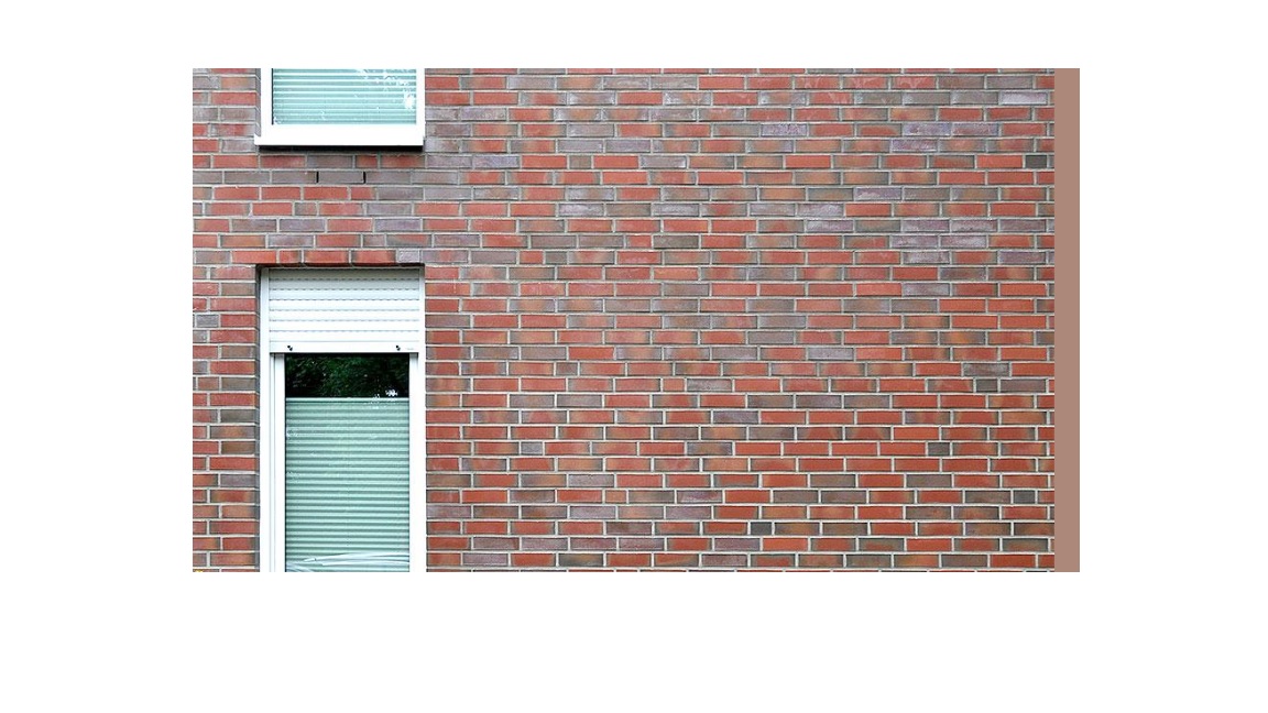

    bin neu hier im Forum und möchte mal eine Frage adressieren. Es geht um Klinkerfassaden. Habe dazu im Anhang mal 2 Bilder hochgeladen. Das eine Objekt hat eine Fassade mit glatten Klinkersteinen und das andere Objekt hat Steine mit eher "rustikalen", so nenne ich es mal, Klinkersteinen. Lässt sich anhand der Bilder (grob) sagen, ob die eine Stein-"Sorte" besser ist wie die andere und das auch begründen? Diese rustikalen Steine (siehe dazu Bild) sehen optisch für mich so aus, als ob diese nicht so lange haltbar seien. Oder braucht es da def. mehr Details? Ich als Leihe hätte gedacht, dass die glatten Steine stabiler sind z.B. gegen Witterungseinflüsse.

    Die Steine halten heutzutage alle ewig, dann kannst Du getrost rein nach Geschmack gehen.

    der glatte Stein ist härter gebrannt und nimmt deshalb weniger Wasser auf. Schmutz, Staub wird durch Regen wieder abgewaschen.
    der rauhe Stein sieht aus wie ein holländischer/belgischer Brand. Hohe Wasseraufnahme und neigt zur Verschmutzung - also pflegeintensiver.
