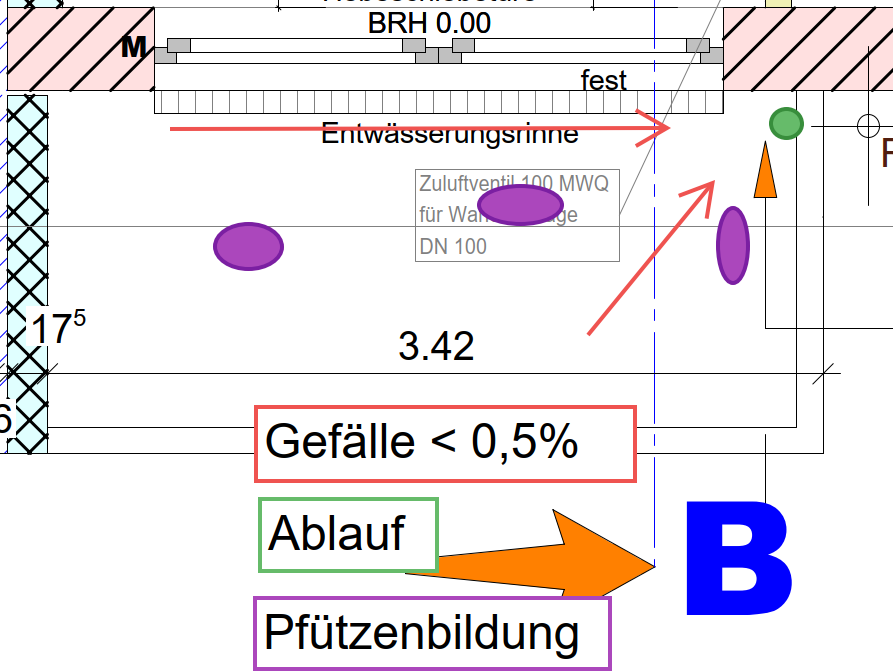

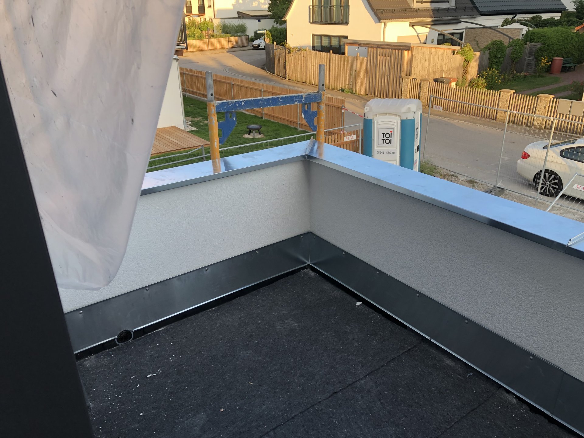

    Hallo zusammen.
    Auf unserem Balkon im 1. OG haben wir WPC-Dielen auf Stelzlagern. Der Balkon ist aus Stahlbeton und mit einem Isokorb an die Stahlbetondecke über EG angeschlossen.
    Die Bautenschutzmatten bzw. das was drunter ist, liegt minimal im Gefälle (kleiner 0,5%).
    Nachdem es geregnet hat, bleibt je nach Witterung 1-3 Tage, das Wasser auf den Bautenschutzmatten stehen und es bilden sich Pfützen. Die Pfützen sind ca. 2-3mm hoch. Im Herbst/Winter hatten wir schon den Fall, dass die Pfützen dann gefroren waren.
    Anbei der Grundriss mit Anmerkungen des Balkons und ein Bild bevor die WPC-Dielen drauf gekommen sind.
    Meine Fragen:
    - Ist das geringe Gefälle ein Mangel?
    - Muss ich mir sorgen machen, dass das langfristig zu einem Schaden führen kann?

    Neubau? DIN 18531-5 Mindestgefälle 1,5%
