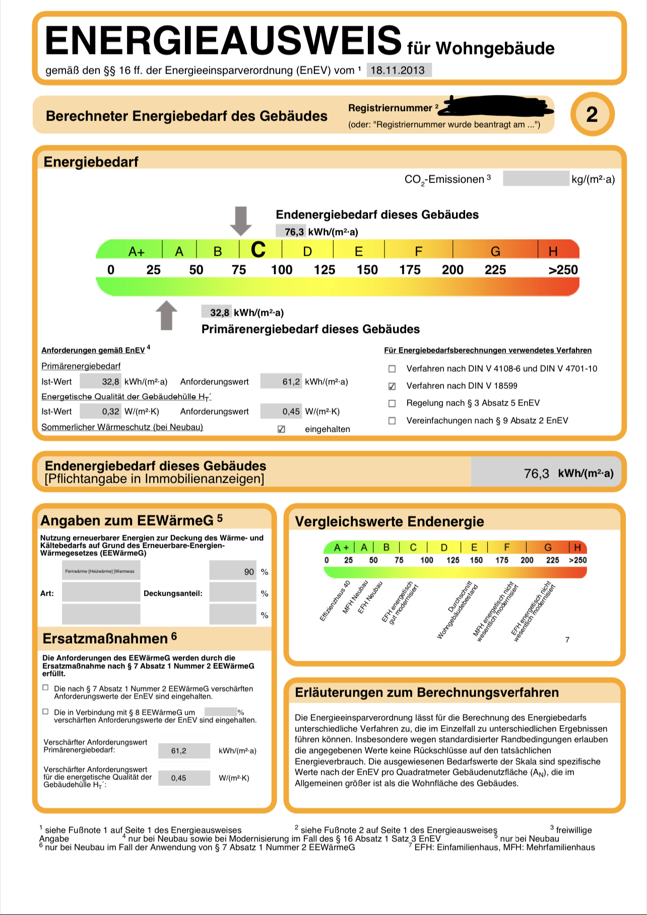

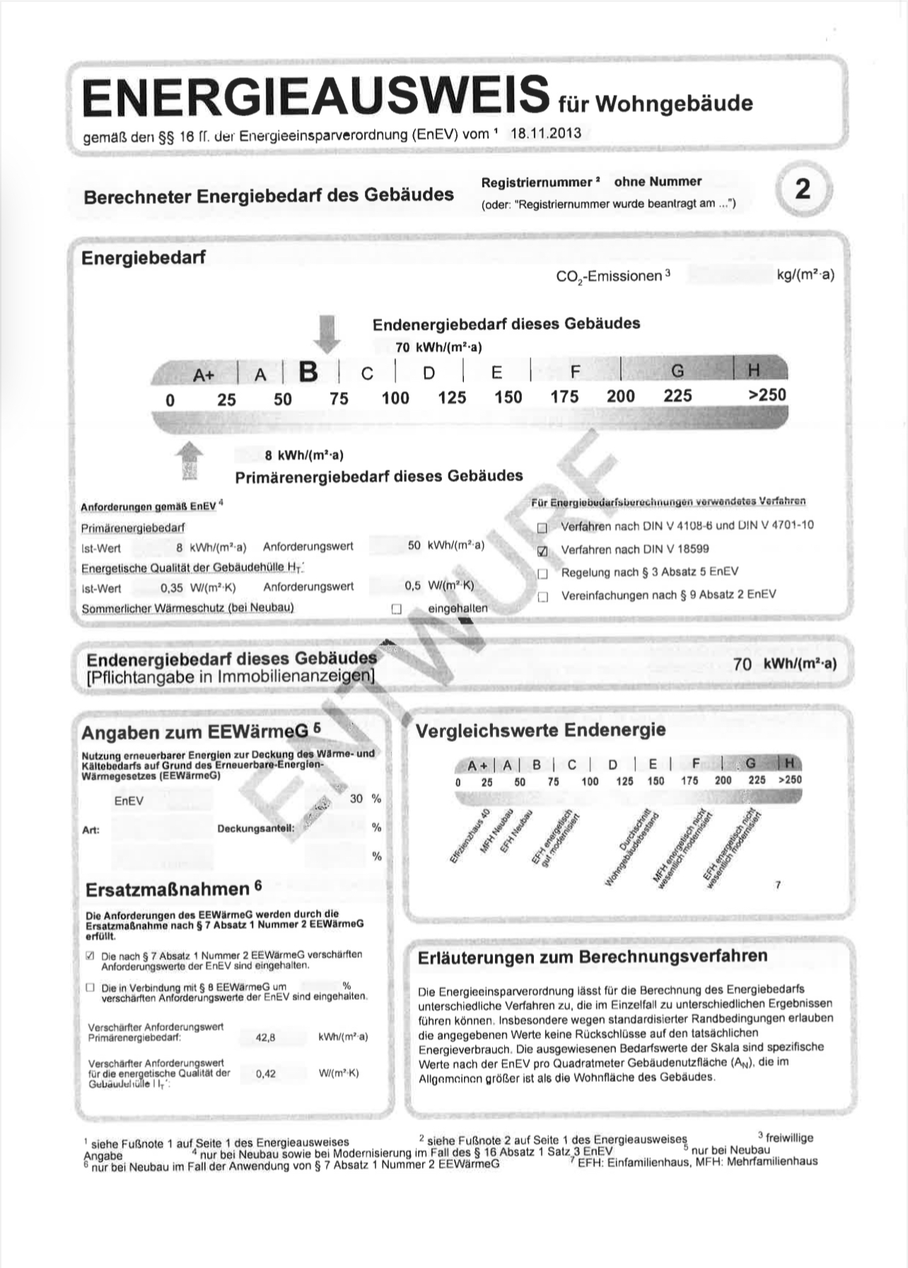

    ich weiß nicht ob es zu diesen Thema passt, entschuldige mich jetzt schon falls nicht und würde mich freuen, wenn es einer zu den passenden Thema schieben könnte.
    Zu meinem Problem, ich bin vor kurzem umgezogen in eine Neubau Wohnung. Das Haus in dem meine Wohnung liegt hat um die 25 Wohnungen.
    Bevor wir hier eingezogen sind war das Haus noch im in der Bauphase, weswegen wir eine Musterwohnung besichtig bekommen haben. Wir wusste einige Eckdaten von der Wohnung wo Sie liegt und welchen Stockwerk usw.
    wir haben so viel Informationen eingesammelt wie es ging.
    Durch den denn Energieausweis konnten wir erkennen wo der Verbrauch in der Wohnung ungefähr liegt. (sehe Anhang; Schwarz/Weiß)
    Durch meine letzte Wohnung die auch eine Neubau war, wussten wir das wir kaum heizen mussten, weil wir in der alten Wohnung eigentlich nie geheizt haben, es sei denn die ging bei 5 grad Außentemperatur selber an. ( Energieausweis; Anhang Bund)
    In der neuen Wohnung ist das ganz anders obwohl der Energieausweis hier besser ist weil wir jetzt schon Heizen müssen.
    Wir leben im ersten Obergeschoss unter uns ist der Eingangsbereich der ca. 30 qm über unsere Wohnung ragt. Dieser hat eine Deckenhöhe von 6m und ist nicht gedämmt.
    Bedeutet das mein Fußboden immer kalt ist.
    Auch in der Wohnung sind einige Bauteile wo es zieht wie z.B Air Control oder die Automatische Rollläden Schalter in jedem Zimmer da zieht die Luft einfach durch.
    Ich habe bei der Verwaltung angerufen und gefragt ob die was machen können nur. Die sagten das die nichts nachträglich einbauen wie z.B eine Dämmung unter meiner Bodendecke. Ich sagte daraufhin das, dass ein Vertragsbruch sei und ich die Wohnung nur eingemietet habe weil sie so einen guten Energieverbrauch ausgeweißt hat. Was er wiederum verneinte weil der Energieausweis halt nur für die Grenze Gebäudehülle gilt.
    Meine Frage was kann ich tun damit der Vermieter zusätzlich eine Dämmung einbaut ? Theoretisch wäre es kein Problem für ihn gewesen weil die ihr noch am bauen sind und noch weiter Gebäude bauen.

    Du hast also bisher als Nassauer auf Kosten Deiner Nachbarn gelebt und forderst das auch für die neue Wohnung ein.
    Dann hättest Du darauf achten müssen, dass die Wohnung oben, unten, links und rechts von anderen gut beheizten Wohnungen umgeben ist.
    Ob Du einen Anspruch auf Dämmung des Fußbodens hast, kann ein Sachverständiger feststellen. Was Du jetzt im Herbst meinst zu merken, sind allenfalls Einbildungen, Befürchtungen, Erscheinungen...
    Warte erstmal tiefere Temperaturen ab, miss die Lufttemperatur im Eingangsbereich, die Fußbodentemperatur und Deine Raumlufttemperatur. Dann reden wir weiter...

    Gar nichts. Du hast bewusst die Wohnung über dem Eingangsbereich gemietet. Und der Energieausweis gilt fürs Haus und nicht für einzelne Wohnungen. Da kann man nix machen.
    Das ist natürlich ein Mangel, der behoben werden muss.
    Das ist er doch immer ohne Fußbodenheizung.

    Sag das mal dem Vermieter. Und er zeigt Dir den Energieausweise DES HAUSES und sagt Dir völlig zurecht: "Du mietest eine Wohnung in dem Haus, für den der Energieausweis erstellt wurde. Der Energieausweis sichert Dir in Deiner konkreten Wohnungen nichts weiter zu." Und damit ist das Thema auch juristisch erledigt und Du kannst Dich beleidigt zurückziehen und kündigen, wenn es Dir nicht passt. Sorry, aber das wäre ja noch schöner, wenn es für jede einzelne Wohnung einen Energieausweis gäbe.

    70 zu 76.3 sind nicht mal 10%, die gehen im Nutzerverhalten völlig unter.

    Davon abgesehen hast Du den Sinn des Energieausweises nicht verstanden. Er sagt etwas über die energetische Qualität eines Hauses aus. Nicht einer Wohnung. Und mit den Heizkosten hat er ebenfalls nur eine Indikatorfunktion. Ist wie der angegebene Verbrauch beim Auto. Am Ende entscheidest Du selber, welche Heizkosten Du generierst. Mit 24 Grad Raumtemperatur aber dem gleichzeitigen Wunsch nach Frischluft mit gekippten Fenster werden die Heizkosten genauso wenig etwas mit dem Energieausweis zu tun haben wie die Heizkosten bei 18,5 Grad. DU entscheidest über die Heizkosten, nicht der Energieausweis. Er gibt Dir nur eine Info, ob Du eine Wohnung in einem insgesamt sparsamen Haus gemietet hast.
    P.S. Sollten die 24 anderen Parteien stochen ohne Ende, bezahlst Du deren Heizkosten übrigens teilweise auch mit. So ist halt die Heizkostenabrechnung (teilweise nach Verbrauch, teilweise nach Fläche).

    Was steht dir denn zu?
    Der durchschnittliche Energiebedarf für alle Wohnungen liegt also im Mittel bei ca. 70-80 kWh/(m² a), das kann bedeuten, dass die thermisch ungünstigste Wohnung des Gebäudes (vielleicht deine neue Wohnung) 140-150% des Durchschnittsbedarfs braucht, also ca. 100-120 kWh/(m² a).
    Also das wird deutlich mehr als dein bisher gewohntes "gar nicht heizen müssen"
    DAS steht dir lt. Energieausweis zu!

    ... außerdem keine wirklich guten Werte. Schon gar nicht, wenn eins davon ein Neubau sein soll.
    Da muss man ordentlich heizen. Weit weg von vernünftigem Neubaustandard, vor allem im MFH.
