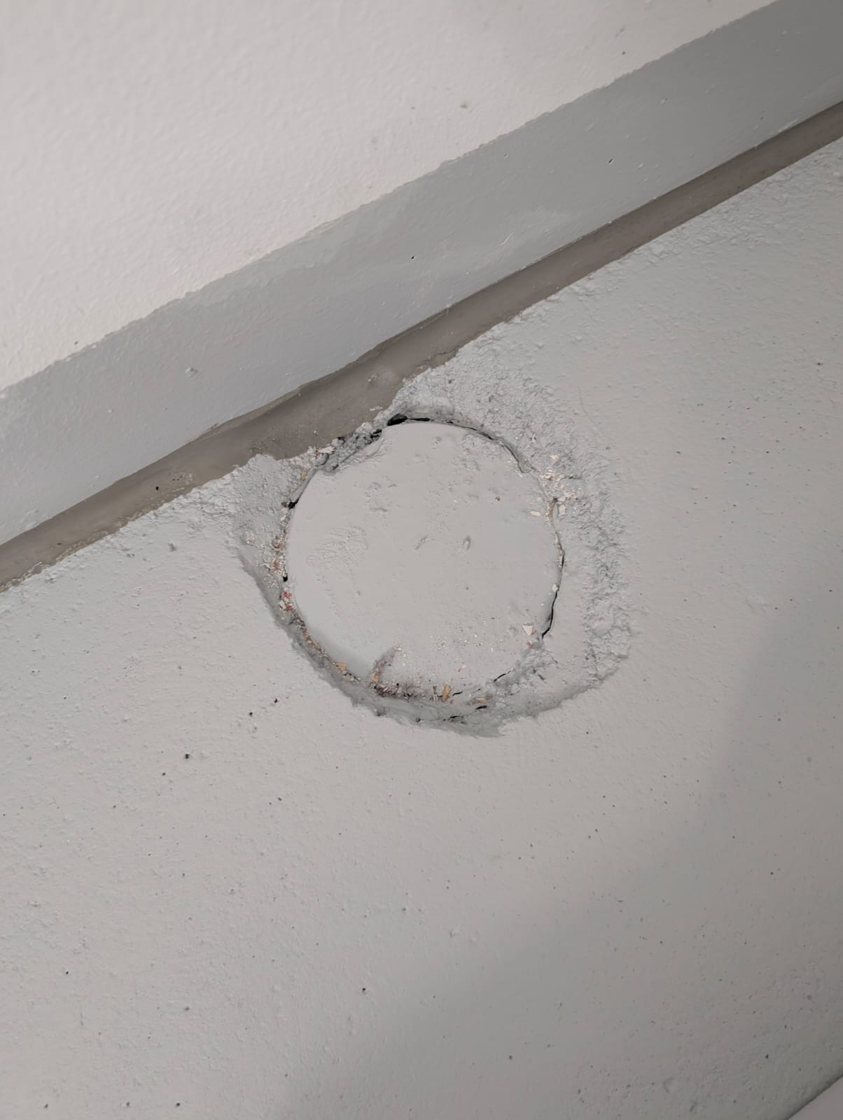

    wir haben folgende Situation. Siehe Bild.
    Im Keller (Neubau) ist ein KG-Abfluss-Rohr welches nicht mehr angeschlossen wurde. Die Baufirma (Fertighausanbieter) hat sich entschieden den geplanten Abfluss vom Gäste-Bad an anderer Stelle mit anzuschließen.
    Jetzt zu meiner Frage:
    - Kann man das einfach so lassen? Da ist einfach nur so ein normaler KG-Stopfen drauf
    - Ist das so Druckdicht? (Stichwort Rückstau)
    - Wie verschließt man das richtig?
    Danke.

    Ein einfacher Enddeckel ist nicht druckfest verschlossen. Wenn die Gefahr eines Rückstaus besteht muss der Deckel mittels mechanischer Sperre blockiert werden.​

    Sorry für die blöde Frage: Aber wie sieht so ein Deckel mit mechanischer Sperre aus?
    Ich hab mit Google auf Anhieb nichts gefunden. Möchte der Baufirma den entsprechenden richtigen Hinweis geben - dann geht es hoffentlich flotter.

    Deine Aufgabe ist es nicht, Hinweise zu geben. Willst Du etwa die Verantwortung übernehmen, wenn die Firma sagt, "das hat der Bauherr so gewollt"?
    Solange Du die Anlage nicht abgenommen hast, reicht es zu sagen, bitte weisen Sie mir nach, dass die Abwasserleitung auch bei plöttlichen Drücken bis 5 m Wassersäule dicht ist und der Enddeckel den aRdT entspricht.
    Später musst Du beweisen, dass die Mist gebaut haben.

    Ich verstehe deinen Punkt. Dann vielleicht anders gefragt: Wie sollte die mechanische Sperre oder der "richtige" Enddeckel aussehen, wenn es korrekt Instand gesetzt wurde?
    Nicht falsch verstehen - aber meine Erfahrung war es, dass die Ahnungslosigkeit von Bauherren leider auch teilweise ausgenutzt wird.
    Daher möchte ich selbst auch einfach mein Wissen erweitern ;-)

    Aufmachen, dann entweder den Abzweig raus und doppelmuffe drüberschieben, wieder befestigen bzw zu machen.
    oder Abzweig mit Revision statt nem normalen hier, da ist der Deckel dann geschraubt
    Als erste Hilfe gibts auch diese Spannstopfen mit Griff von Crassus etc
    0,5 bar sollten die schon packen
