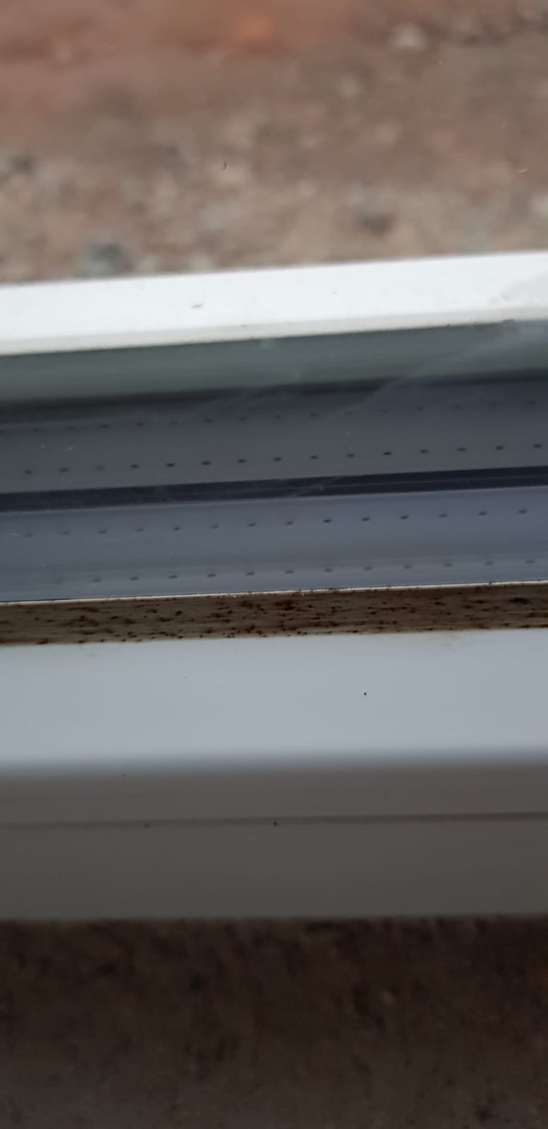

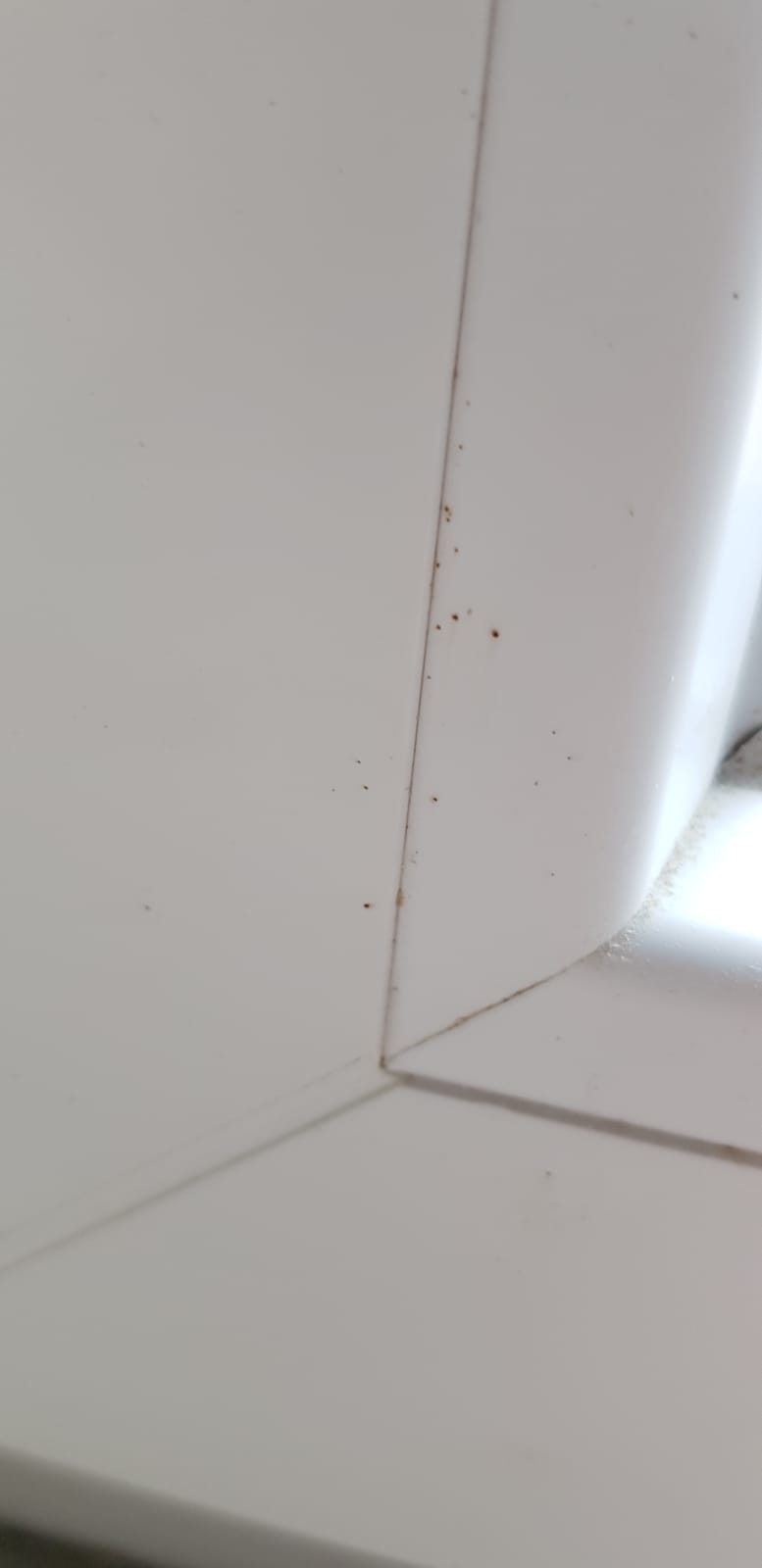

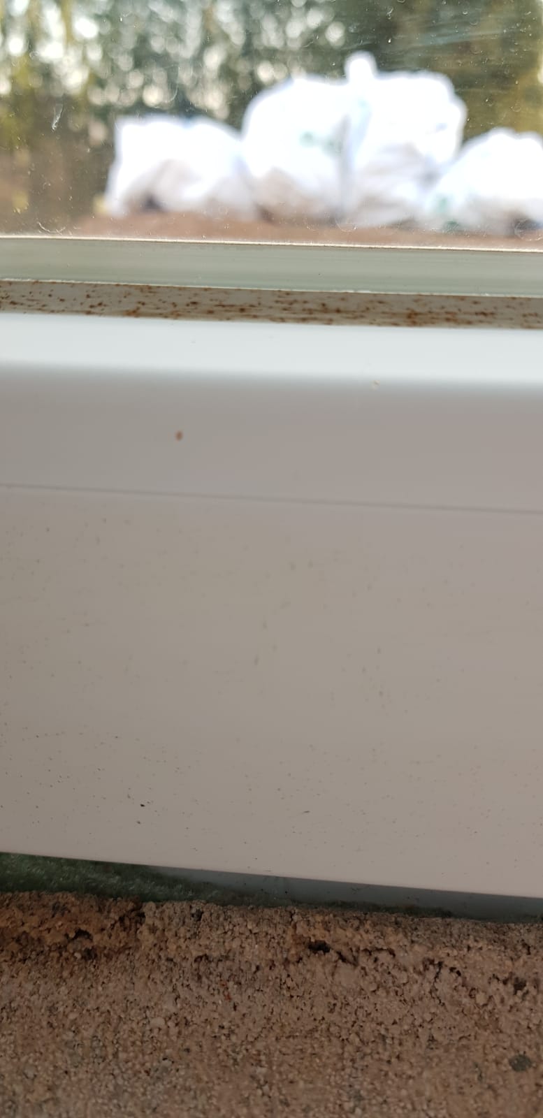

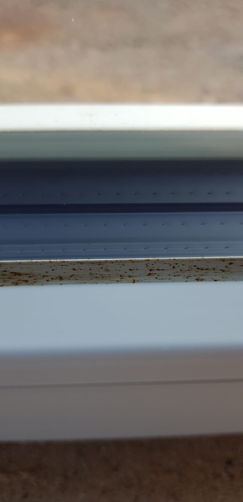

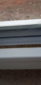

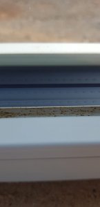

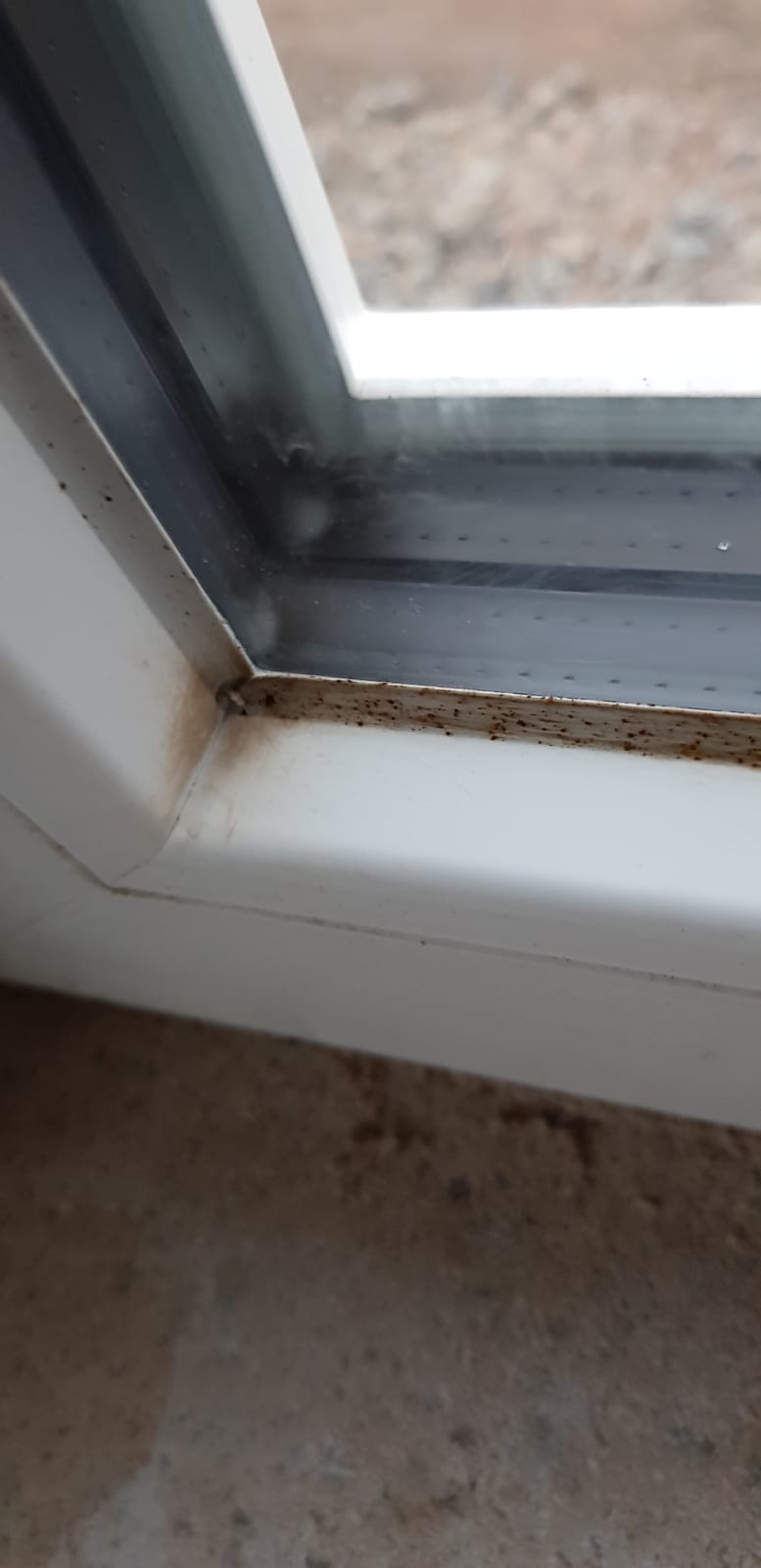

    Sehr geehrtes Forum,
    Ich habe mit einer Fertighausfirma Ende letzten Jahres ein Holzständerhaus gebaut und befinde mich mitten im Ausbau. Noch sind Gewerke (Sanitär und Elektro) im Haus. In Eigenleistung wird momentan gespachtelt – soweit so gut.

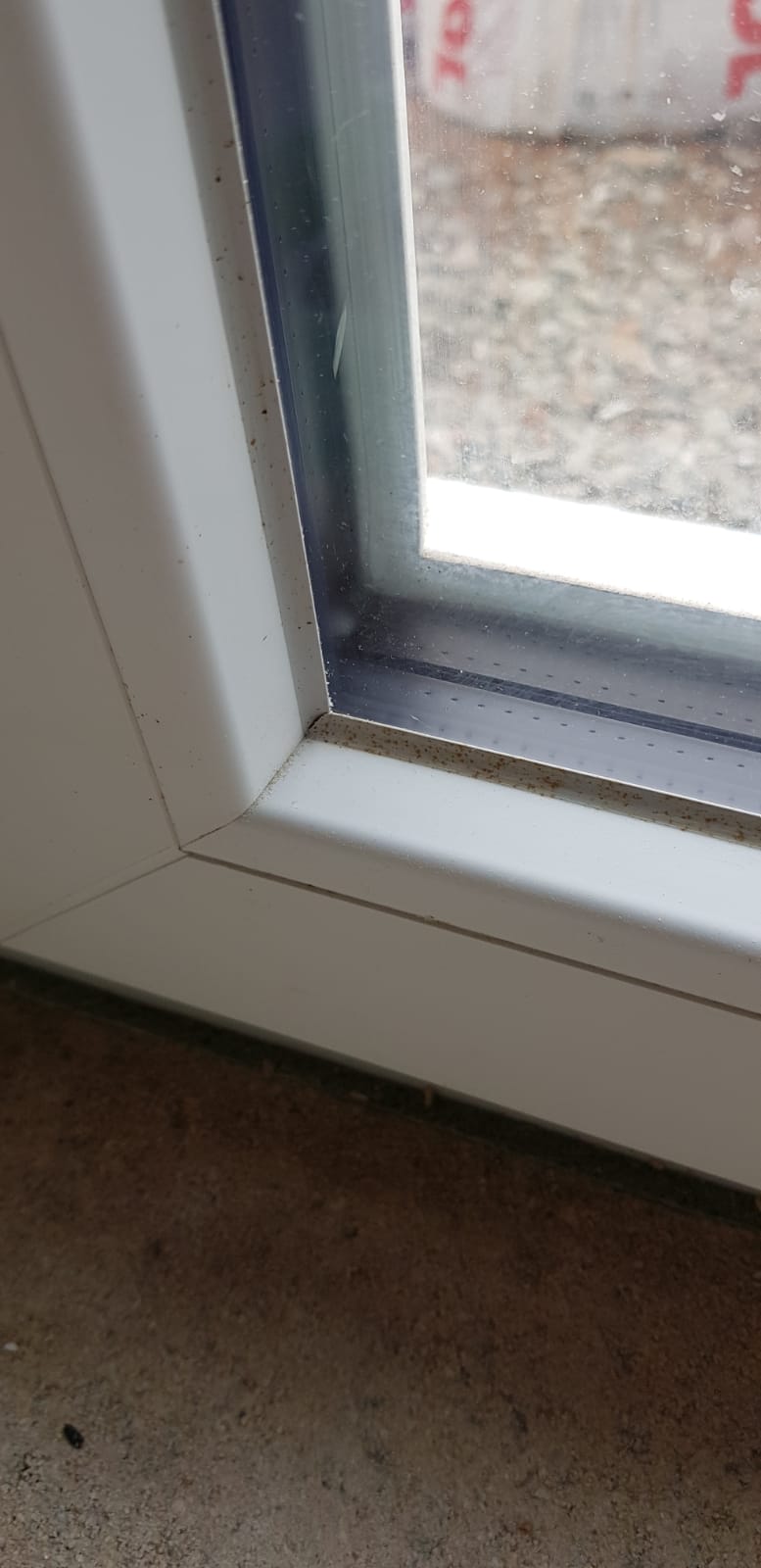

    Nun sind mir vor einigen Wochen beim Abkleben schwarze Flecken an den unteren Fugen der bodentiefen Fenster aufgefallen, die bei dem Versuch sie zu reinigen lediglich schmieren und ihre Farbe zu Braun verändern. Kurios ist, dass diese Flecken wirklich nur an den fugen der bodentiefen Fenstern sind und das auch nur im EG – im gesamten OG ist keine Spur, auch nicht an den bodentiefen Fenstern. Vereinzelt sind diese Flecken auch an dem harten Kunststoff der Fenster wo sie sich ebenfalls nicht entfernen, sondern nur verschmieren lassen.
    Meine Frage: Was kann das sein?
    Das Netz sagt bei einer Suche immer Schimmel, aber das kann es nicht sein, da sich die Flecken nicht wie Schimmel verhalten, das Haus neu ist, wir auch während der Estrichaufheizphase immer 3 Mal gelüftet haben und das zeitlich nicht hin haut.
    Die Flecken reagieren nicht auf Chlor, Schimmelentferner, Brennspiritus und industriellen Reiniger. Es schmiert nur.
    Die Fertighausfirma – meiner Meinung nach ist das ein Mangel der behoben werden muss – meinte zuerst Schimmel und dann Flexstaub, obwohl niemand in der Nähe geflext hat. Vorbeigeschickt wurde noch niemand. Jetzt wurde uns gesagt, dass das unser Problem sei, weil die Firma nicht weiß wer der Verursacher ist.
    Es kann doch nicht sein, dass dieses Problem nie vorher auftrat und niemand vorher dieses Problem hatte. Wir haben Bitumenspritzer oder u.U. Teer von der Bodenplattenfolie in Betracht gezogen, da ein Fleck auf der Rigips-wand, an welcher ein Stück Knauffolie von der Bodenplatte gelehnt hatte, ebenso bräunlich geschmiert hatte und nicht wegging.
    Über jede Idee, die erklären könnte warum das NUR im EG der Fall ist und nur an den bodentiefen Fenstern, aber besonders für Input, der helfen könnte die Substanz zu bestimmen, wäre ich unendlich dankbar. So möchte ich nicht ins neue Haus einziehen.
    Zur Info: Bisher wurde der Trockenbau, Sanitärbau inkl. FuBo-Heizung, Elektro-Erstinstallation, der Estricheinbau (Anhydritestrich) und die Spachtelarbeiten als BHL ausgeführt.
    Vielen herzlichen Dank im Voraus!

    K.A. was das ist. Der Estrich scheint am Fensterbereich aber genauso rot-braun. (Oder täuschen die zum Teil unscharfen Bilder?)
    Wenn ihr permanent auf der Baustelle seid, fällt einem das doch direkt auf und nicht erst beim Abkleben.
    Tropfsteinhöhle beim Estrich einbringen, bzw. Aufheizen?

    Möglich, aber was an/im Estrich verursacht das denn? Wir haben auch ein paar Spritzer vom Estrichsand und die gingen einfach ab. U.U. eine neue Chemikalie, die den Estrich schneller anziehen lässt? Wenn ja, wieso ist der Mangel dann nur im EG und nicht auch im OG, wo der gleiche Estrich verlegt wurde? Zur Tropfsteinhöhle: Nein. Wir hatten maßgeblich an den Fenstern im OG Kondenswasser...und genau dort NICHT die Flecken. Das kann unmöglich etwas mit Schimmel etc. zu tun haben. :)

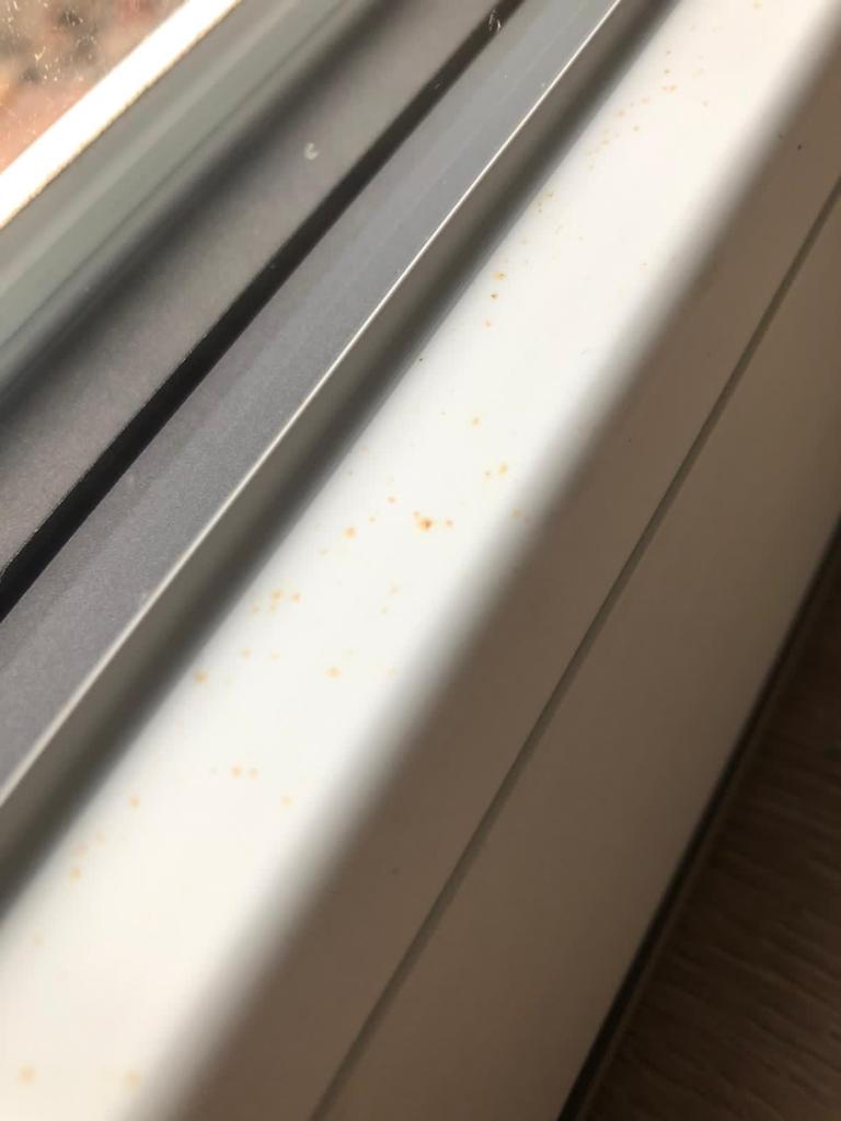

    Auch wir haben ein Fertighaus gebaut. Auch wir hatten diese braunen "Punkte". Aber nicht an den Fugen, sondern nur auf den Rahmen. Und übrigens auch nur im EG an den Bodentiefen Fenstern.
    Wir haben jedoch das Glück, dass wir schlüsselfertig gebaut haben, und daher die Schuld-Frage nicht geklärt werden musste, bzw. der Haushersteller sich hier nicht rausreden konnte.
    Bei uns wurde das als Mangel aufgeführt und konnte vom Kundenservice ganz leicht mit "Wüth Reiniger Typ 10" beseitigt werden.

    Auf den Bildern des TE (@Sirius86) sieht es ganz nach Schimmelpilzbefall auf der raumseitigen Nassverfugung der Verglasung aus.

    Ja, die Flecken an den Verfugungen sehen tatsächlich anders aus, jedoch finde ich, dass die Flecken auf z.B. dem vorletztem Bild, unseren sehr ähnlich sehen, oder?
  9. BaUT
    9.265
    5.813
    Ja - scheint nur ein anderer Schimmel zu sein.
    auf den Silikonfugen ist es eine "Schwarzschimmelart" und auf den PVC-Profilen scheint es eine "Rotschimmelart" zu sein.

    Also doch durch die Tropfsteinhöhle bei Estrichaufheizung verursacht, weil die beschlagenen/tropfenden Scheiben nicht ausreichend gereinigt wurden? Keine ausreichende Lüftung!

    Da hab ich mal eine allgemeine Frage zu: Ich lese oft, Schimmel könne nur auf nährstoffreichem, organischem Material (z.B. Tapete, Holz) wachsen. Das Fugenmaterial und die Kunststoffoberfläche dürften doch keine sonderlich nährstoffreichen Substrate sein. Wie kann da Schimmel wachsen?
  13. BaUT
    9.265
    5.813
    Wenn Silikonfugen durch Tauwasserbeaufschlagung hinreichend nass sind (meistens nur die unteren unterhalb der Verglasung) erfolgt eine Staubbindung aus der Raumluft auf den feuchten Oberflächen. Dies reicht dann oft schon für die ersten Schimmelsporen um diesen Biofilm zu besiedeln und dann wächst der Pilz auch in die Oberfläche des Silikon hinein, wenn dieses nicht fungizid eingestellt ist.
