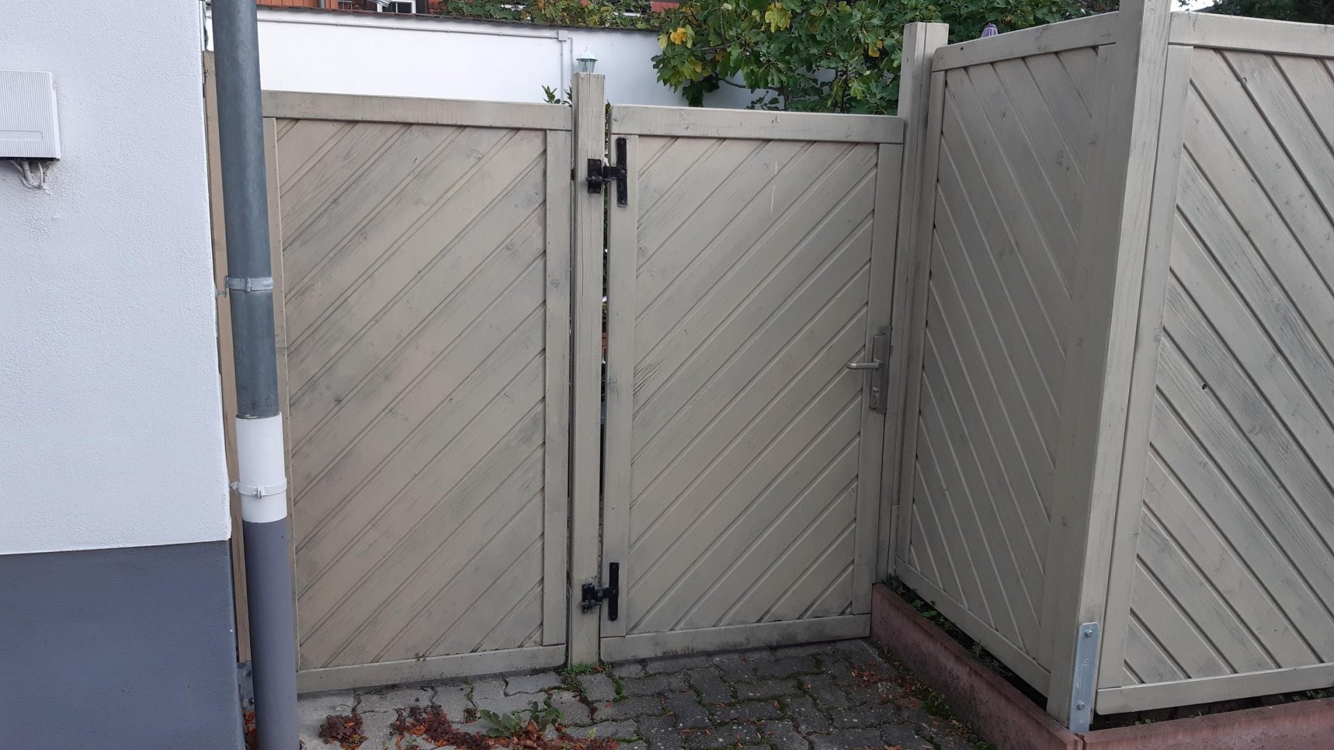

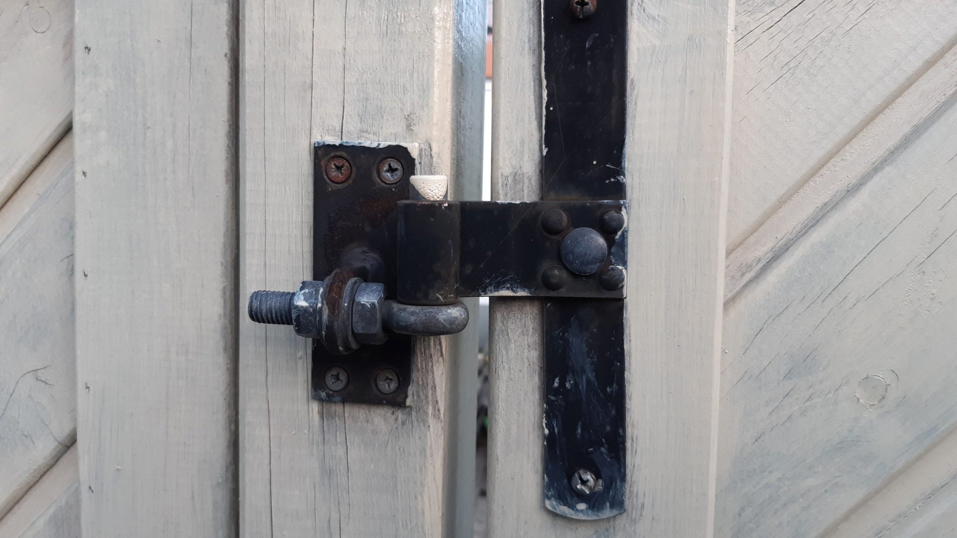

    meine Gartentür lässt sich leider nicht mehr richtig abschließen, weil sie mit den Jahren anscheinend irrgendwie abgesunken ist, deshalb möchte ich am Scharnier Fitschenringe anbringen.
    Wäre das die richtige Vorgehensweise?

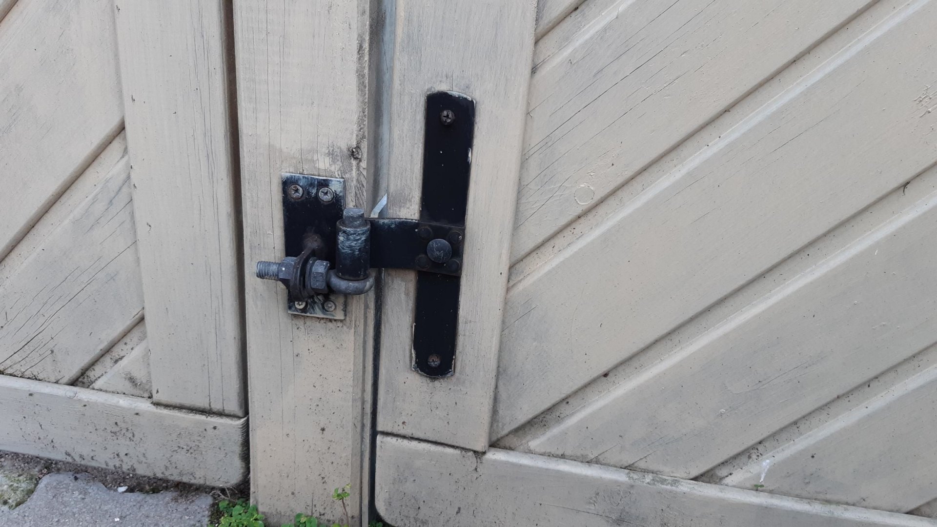

    Unterlegscheiben geht auch.
    Aber oft hat sich nur die Schließseite abgesenkt. Dann wuerde ich beim oberen Scharnier die rechte Mutter halbieren und dann neu bis zur gewünschten Höhe anziehen.
    Das Schließblech könnte man auch unten etwas abfeilen.

    Die Tür hat sich ganz einfach verzogen, weil derjenige, der sie zusammengenagelt hat, keine Ahnung davon hatte, wie man Gartentüren baut.
    Schaut Euch mal alte Holzlattentüren an. Die Z-Aussteifung ist nicht zur Zier da. die hindert die Drückerseite daran, der Erdanziehung zu folgen.
    Ergo Tür hochdrücken, Aussteifung diagonal aufschrauben und fertig ist in diesem Fall nicht die Laube sondern die Tür.

    Mein erster Versuch wäre, das Scharnier unten etwas herasuzuschrauben. Oben rein geht ja nicht nehr, da ist das Gewinde zu Ende. Wenn dann die Tür gar nicht mehr schließt, kann man auch das Band oben etwas versetzen.
    Mit Fitschenringen bekommt man die Tür nicht gerade.

    Der Spalt zwischen Tür und tragendem Pfosten ist doch oben deutlich breiter.
    Warum geht es nicht , das obere Scharnier nach links zu versetzen, das Gewinde neu schneiden oder zu ersetzen und auf diese Weise die Tür wieder ausrichten.
    Bei dieser Gelegenheit würde ich ein kleines, abgerundetes Blechdach über der Tür vorsehen.

    Das wird der wohl von Anfang an gewesen sein. So wie es aussieht, ist das auch ein Zaunelement, das nicht für diese Anwendung vorgesehen ist. Ausrichten und in sich stabilisieren wäre, wie bereits vorgeschlagen, auch mein Ansatz.

    Die Tür ist doch auf der Bandseite total schief (im Bezug zum Pfosten).
    Vielleicht sollte man einfach mal mit der Wasserwaage da dran. Damit kann man zumindest aufklären, was davon alles wie schief ist. Auch beim Torflügel selbst.
