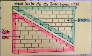

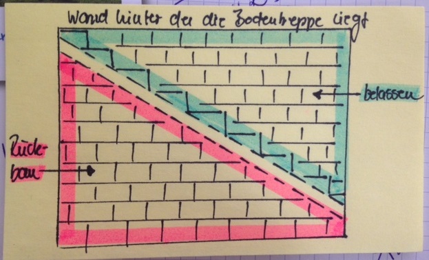

    Hallo an alle,
    ich möchte den linken unteren Teil (rot) einer nicht tragenden Wand zurückbauen.
    Hinter der Wand befindet sich eine Bodentreppe. Unter der Bodentreppe ist ein Hohlraum, den ich gern ausbauen möchte. Ich will aber nicht die ganze Wand einreißen und den oberen rechten Teil (blau) neu bauen, sondern den blauen Teil belassen und nur den roten zurückbauen und diesen im Nachgang mit einem schräg verlaufenden Holzbalken absichern. Wie kann man in der Praxis am besten vorgehen, um dieses Vorhaben umzusetzen, so dass beim Rückbau des roten Teils nicht das blaue mit runterkommt?
    Besten Dank.

    Ich glaube mit dem Holzbalken wird das Mauerwerk darüber Risse bekommen und es ist auch ziemlich kompliziert.
    Ich würde alles wegreißen und dann das ganze in Trockenbau neu machen.

    Jup, fachgerecht ist das nicht wirtschaftlich umzusetzen. Abriss und neuaufbau viel einfacher.
    ansonsten, einfach probieren, einen Schnitt setzen, dann vorsichtig wand unten ausbauen und Balken setzen.
    Pass auf dass dir nix auf Kopf oder Finger fällt ! Das risiko ist hoch, dass es wie von Fabian schon geschrieben mindestens Risse gibt
