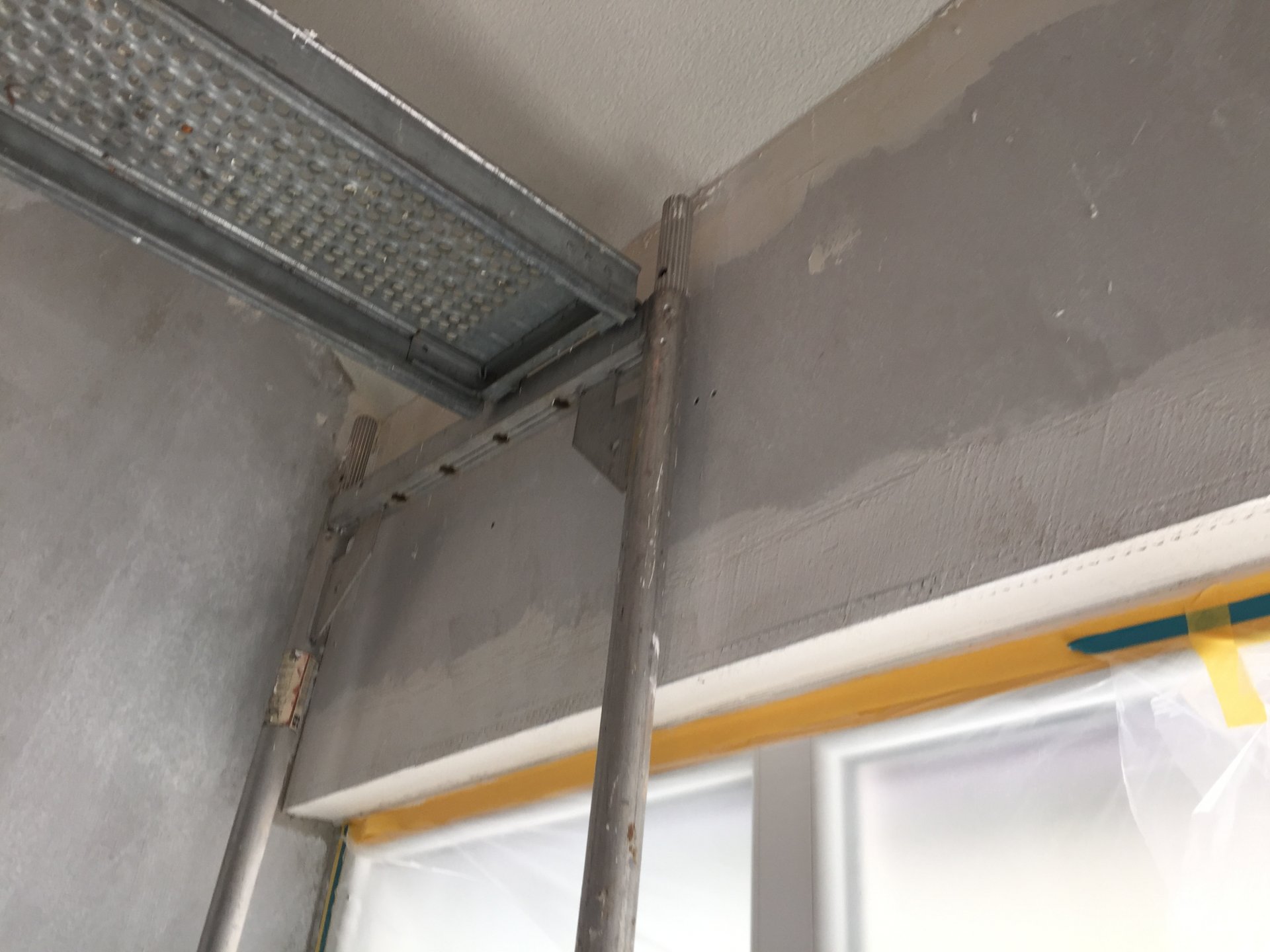

    bei uns wird gerade der Hausflur renoviert. Dabei wurde die alte Holzdecke durch Rigips ersetzt, der jetzt verputzt wird (Rauputz in weiß).
    Die Arbeiter haben die Fugen gut verspachtelt, und auch die meisten Schrauben, aber ein paar sind doch unverspachtelt geblieben. Ich habe sie darauf angesprochen, und sie haben gesagt, dass auf die fehlenden noch Acryl käme.
    Dann habe ich aber gesehen, dass doch nicht alle Löcher vor dem verputzen zugemacht wurden.
    Meine eigenen wenigen Erfahrungen mit Rigips waren aber bisher immer, dass alle Schraubenlöcher verspachtelt werden müssen. Ich habe dazu bisher keine Begründung gelesen, nur eben gesehen, dass die nicht verspachtelten Schrauben auch mal durch die Tapete durch Rostflecken bilden können.
    Jetzt frage ich mich also, ob ich an dieser Stelle was zu befürchten habe, und das lieber gleich reklamiere, oder ob an der Stelle eigentlich nichts passieren sollte... Kann mir hier jemand weiterhelfen?

    Ähmm:
    Da steht noch ein Gerüst?
    Wo sind denn die pöösen Löcher?

    Ja, da steht noch ein Gerüst, weil die Handwerker da gerade bei der Arbeit sind.
    Auf dem Bild sind drei Löcher, ich hab sie mal markiert.
    Ganz ehrlich, ich weiß nicht ob die pööse sind, ich habe zu wenig Ahnung dafür. Wenn ich das wüsste, hätte ich hier nicht gefragt.

    Und warum läßt Du die Handwerker nicht erst einmal fertigmachen?
    Die Eckschutschiene ist ja auch noch nicht fertig verspachtelt....

    Dieses Foto zeigt den Zustand kurz bevor der Putz drauf gekommen ist. Inzwischen ist die Stelle verputzt, inklusive Löcher und Eckschutzschiene.
    Natürlich lasse ich die Handwerker fertig machen, aber ich hege Zweifel, dass sie da noch mal was spachteln, wenn der Putz schon drauf ist. Wenn ich sie nicht drauf hinweise schon zweimal nicht.
    Und wenn am Ende die Antwort ist: die drei Schrauben sollten eigentlich keine Probleme machen, dann bin ich auch beruhigt.

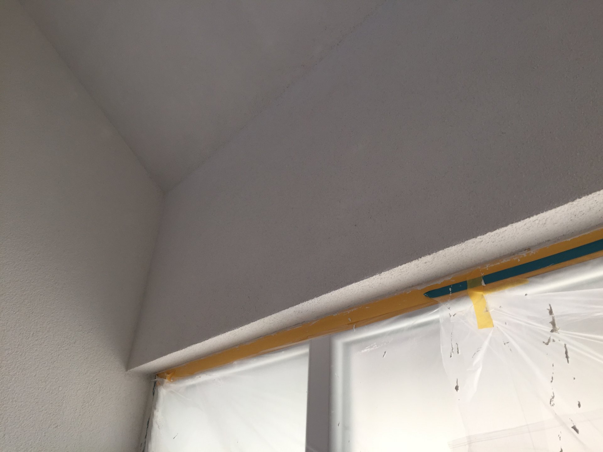

    Wenn sogar verputzt wurde - wie sieht denn die Stelle jetzt aus?

    So sieht es jetzt aus. Vorsichtig kucken, der Putz ist noch nicht trocken ;-)

    Hmmm - wo kann ich die Leute beauftragen?

    Sieht doch super aus
