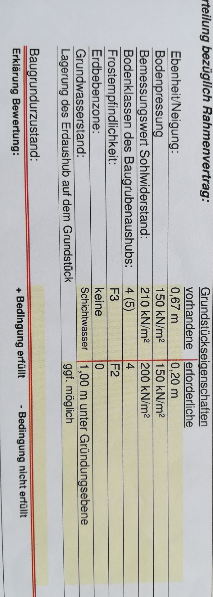

    Im Baugrundgutachten ist angegeben,
    das 1m unter Gründungsebene Schichtenwasser angetroffen wurde.
    Die EFH des Gebäude liegt auf 303,8
    Die Baugrube samt Gründungspolster ist 90 cm stark.

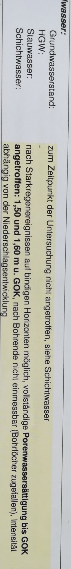

    Weiter wird im Baugrundgutachten angegeben,das Porensättigung bis GOK bei Starkregen Ereignisse möglich ist.

    Na da steht doch alles drin!
    Schichtenwasser zum Untersuchungszeitpunkt 1m unter Gründungssohle und Stauwasser bis Geländeoberkante möglich bzw. zu erwarten.
    Aus diesen Informationen sollte dein Planer den für die Bauwerksabdichtung notwendigen Bemessungswasserstand bei GOK festlegen!
    Damit ist dann wohl das gesamte Untergeschoss bis 30 cm über GOK gegen drückendes Wasser abzudichten! Den entsprechenden Lastfall findest du dann in DIN 18533.

    Das ist im Gutachten angegeben.

    Und das
  8. BaUT
    9.373
    5.890
    Na also - ist doch genau was ich bereits paarmal geschrieben habe
    BWS = GOK
