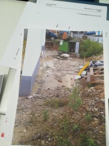

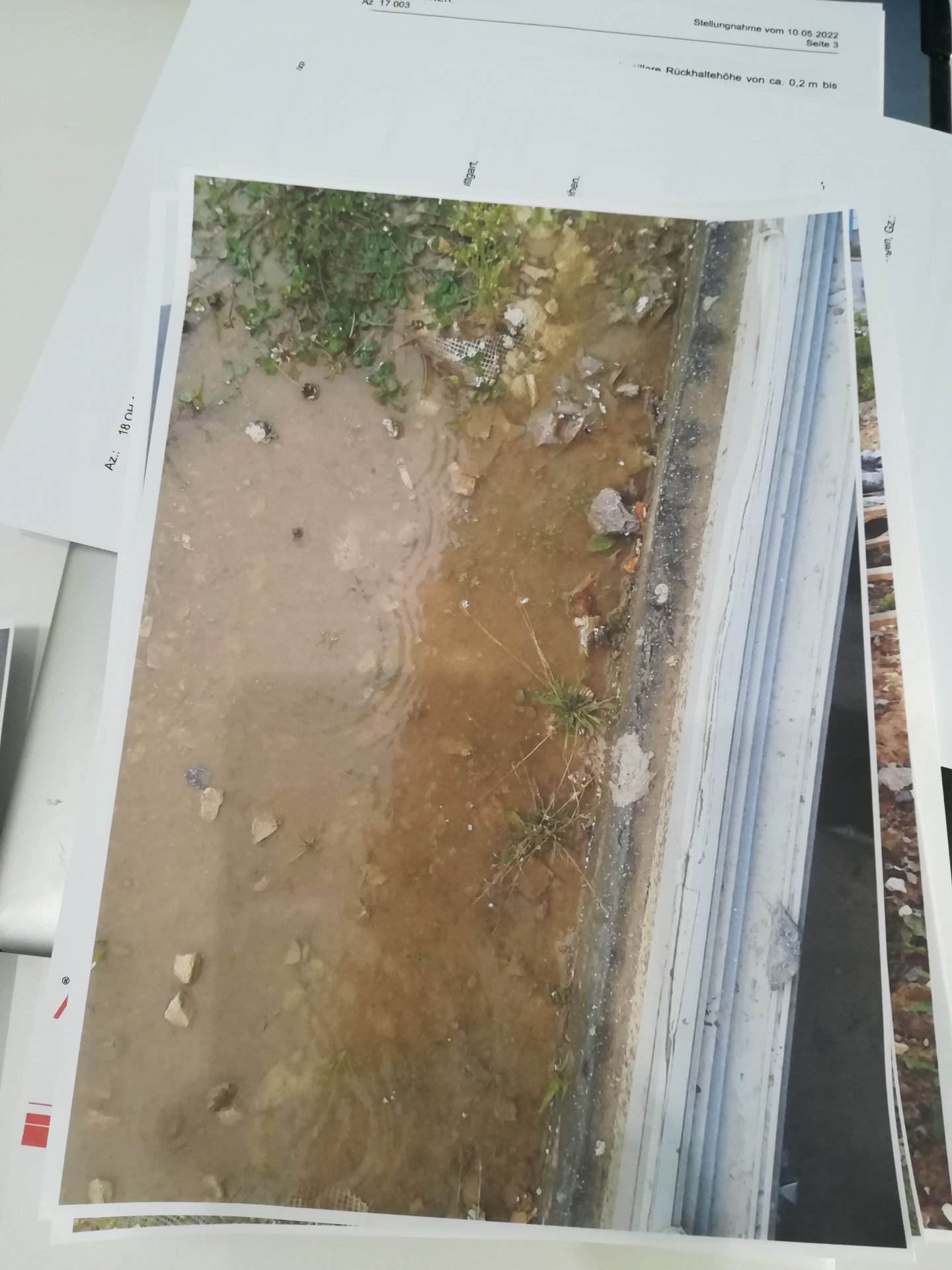

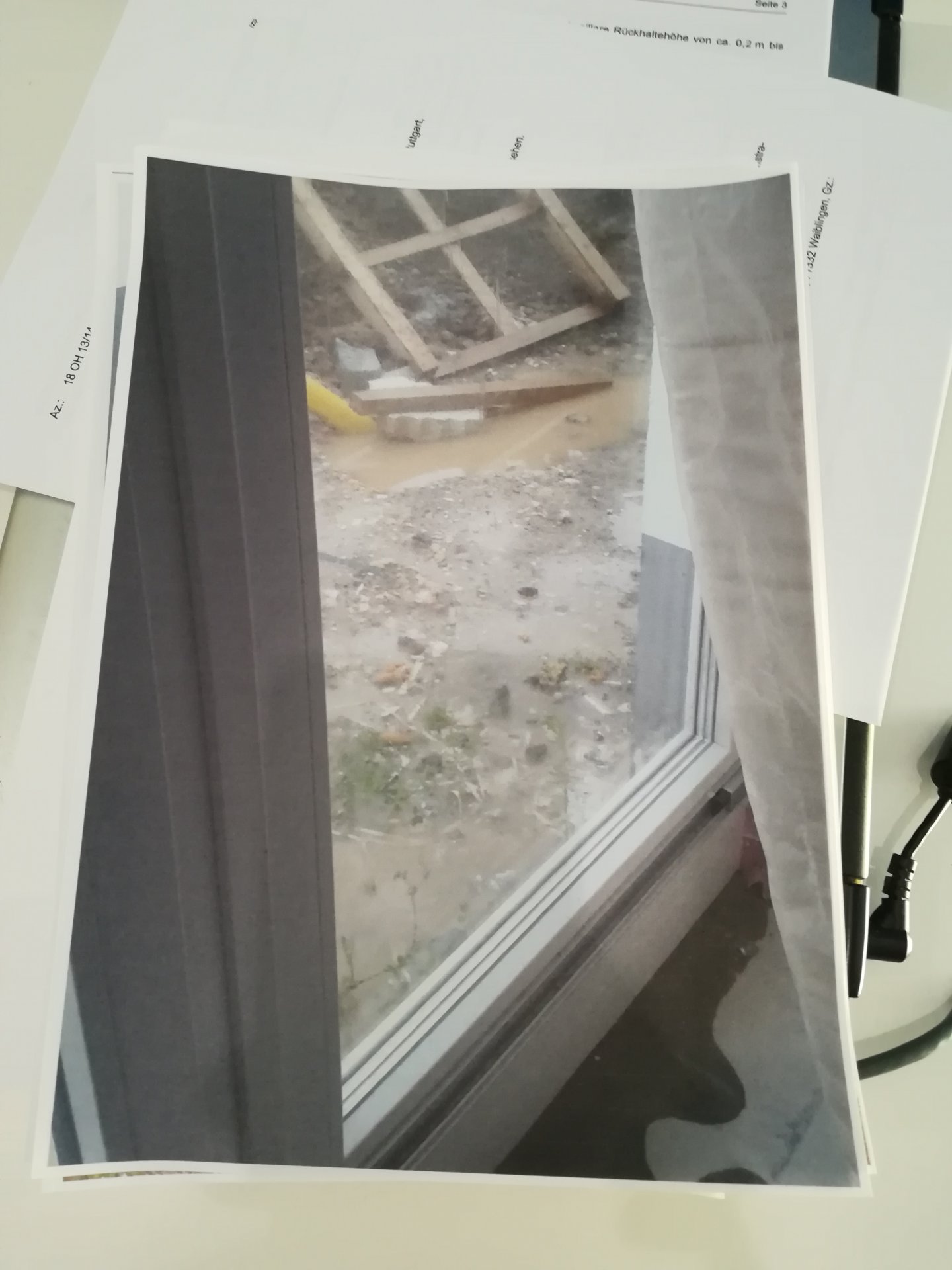

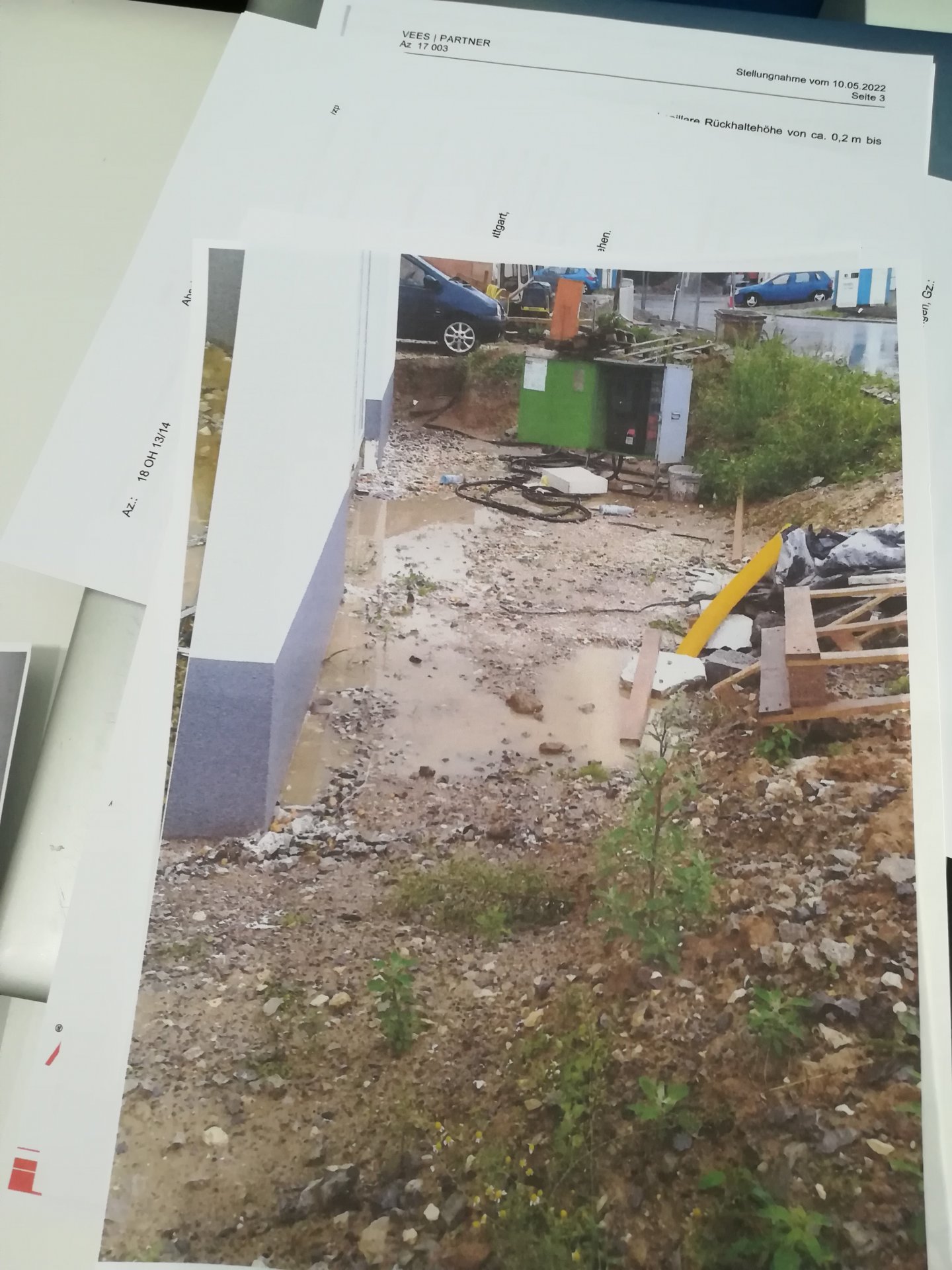

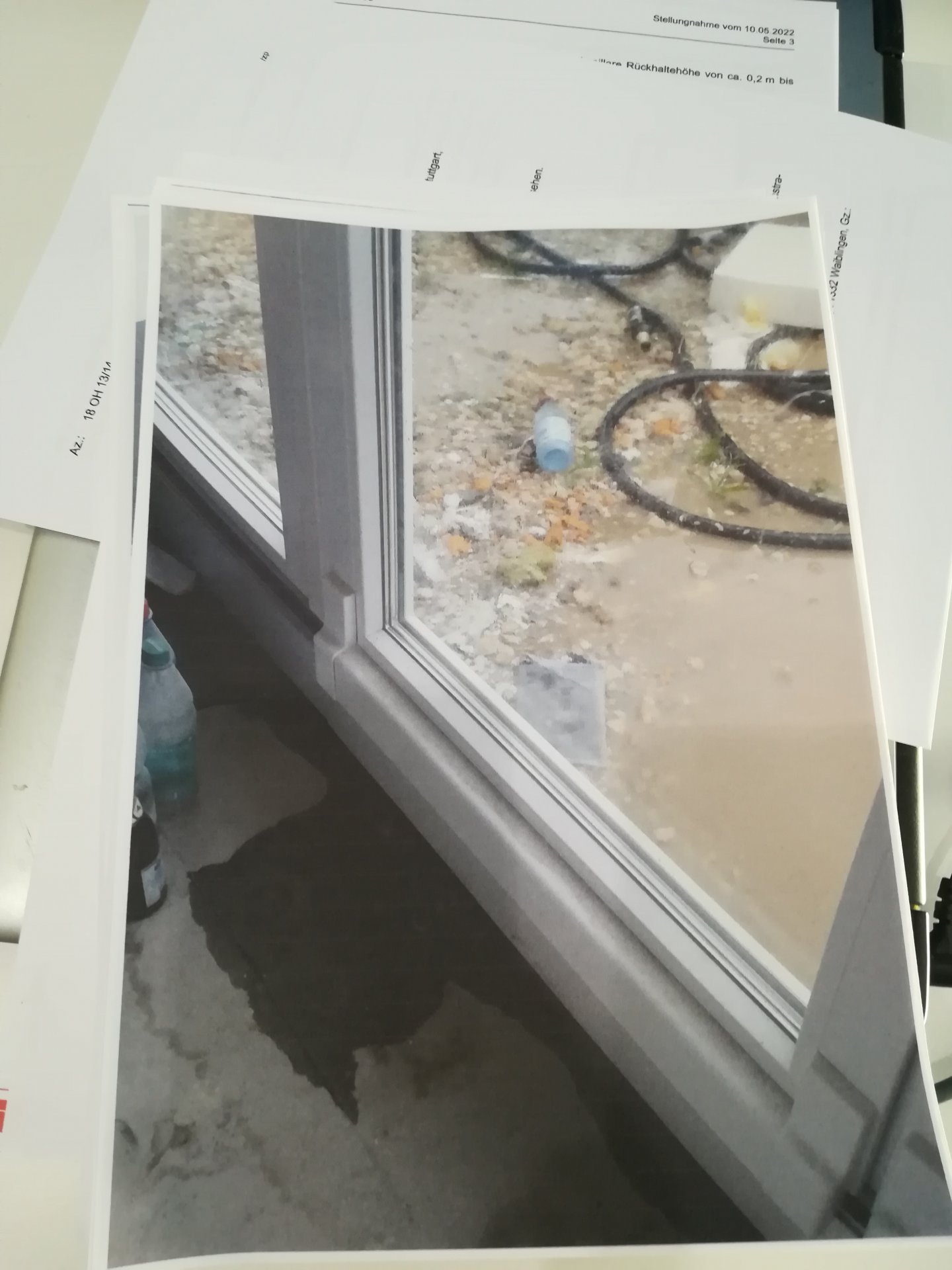

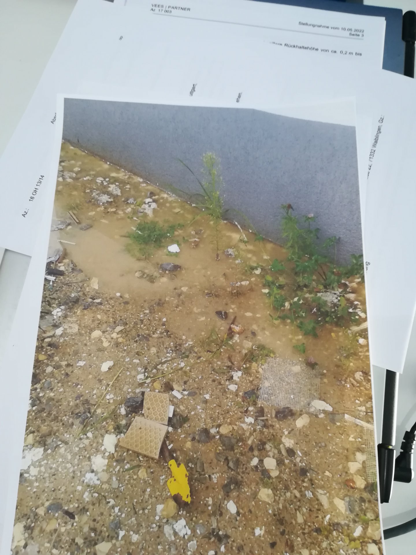

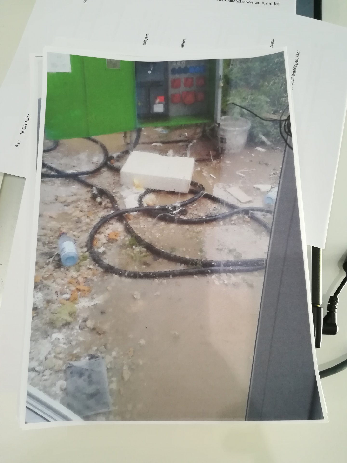

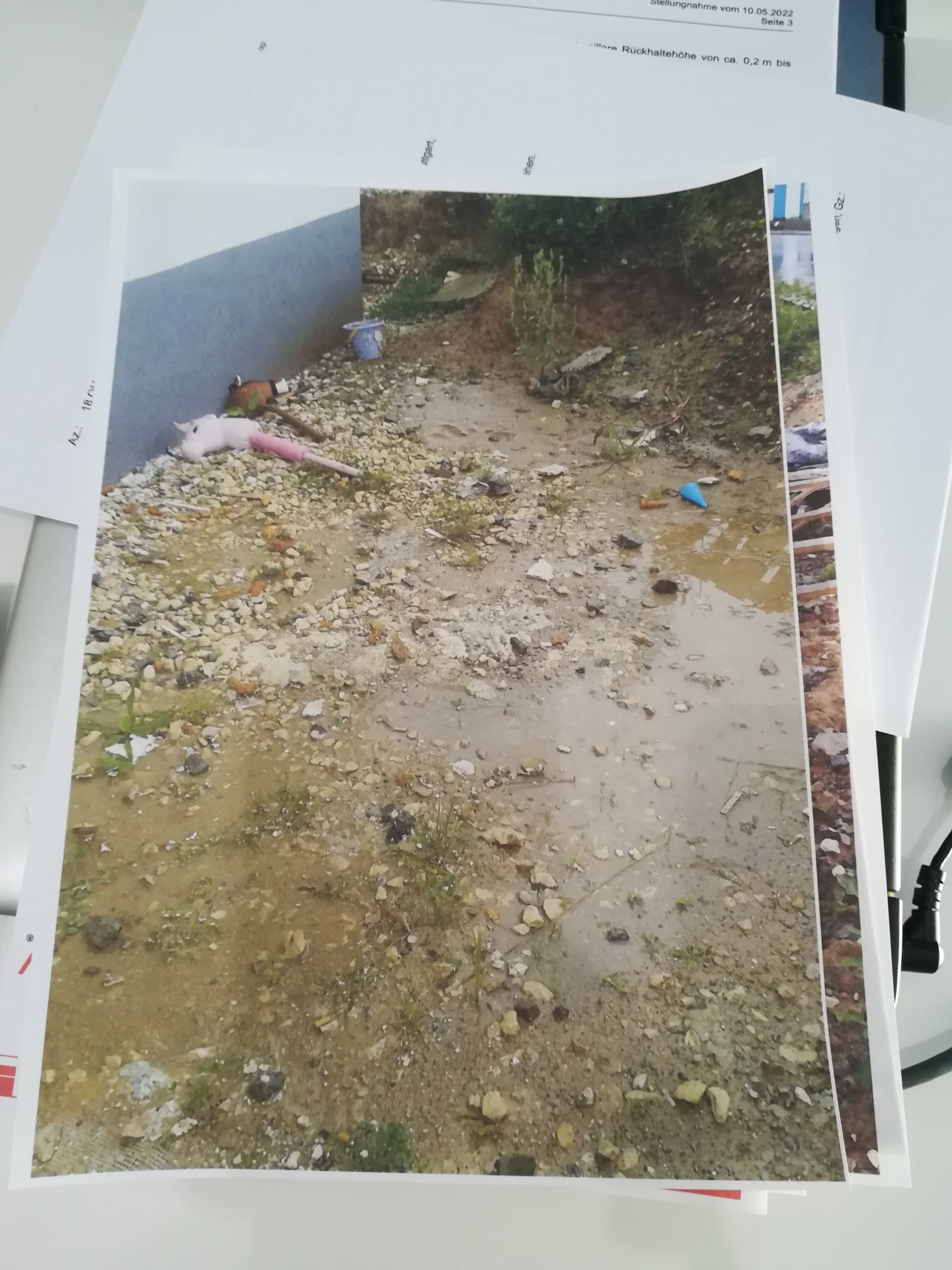

    Also wenn du schon keinen Scanner benutzt, sondern nur Handyfotos machst, dann wäre eine SCAN-App sicher eine sinnvolle Wahl, so dass man sich die Skizzen und Bilder am Monitor ordentlich angucken kann und nicht deinen halben Schreibtisch mit auf dem Bild hat.
    Warum muss ich zoomen? Weil du zu faul warst die Bilder ordentlich zu fotografieren und ggf. nachträglich zuzuschneiden?
    Da verlier ich echt die Lust...
    Baustelle wurde nicht ordentlich entwässert!
    Schwellenabdichtung mangelhaft!
    Wozu braucht man da ein Gerichtsverfahren und wieso reden wir über DIN 18195 und nicht über DIN 18533?

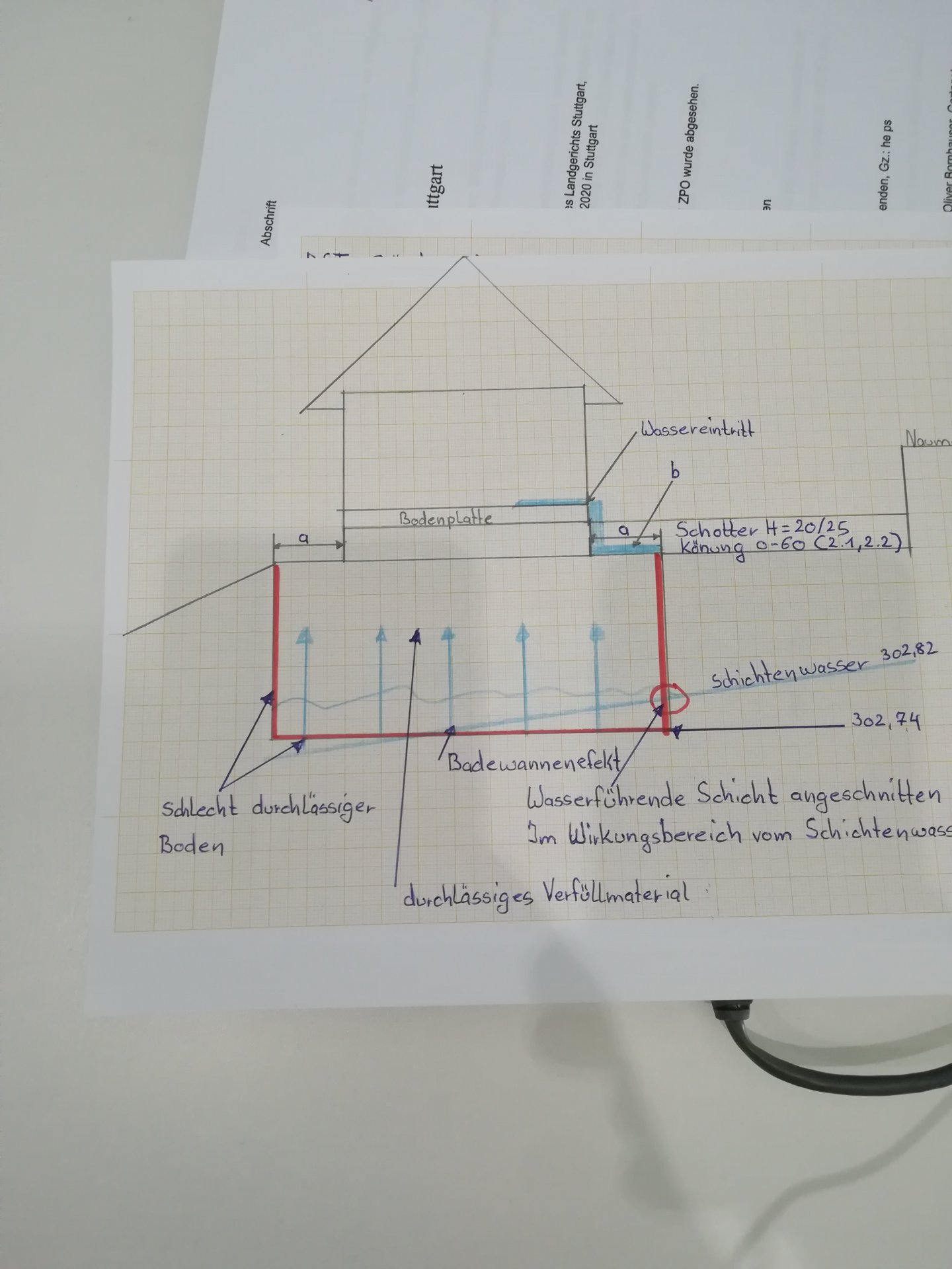

    Noch die Gründung laut Baugrundgutachten

    Weil ich unterwegs bin.Die Bilder wurden auf die schnelle gemacht.Mußte jetzt in die Spätschicht
    Sorry

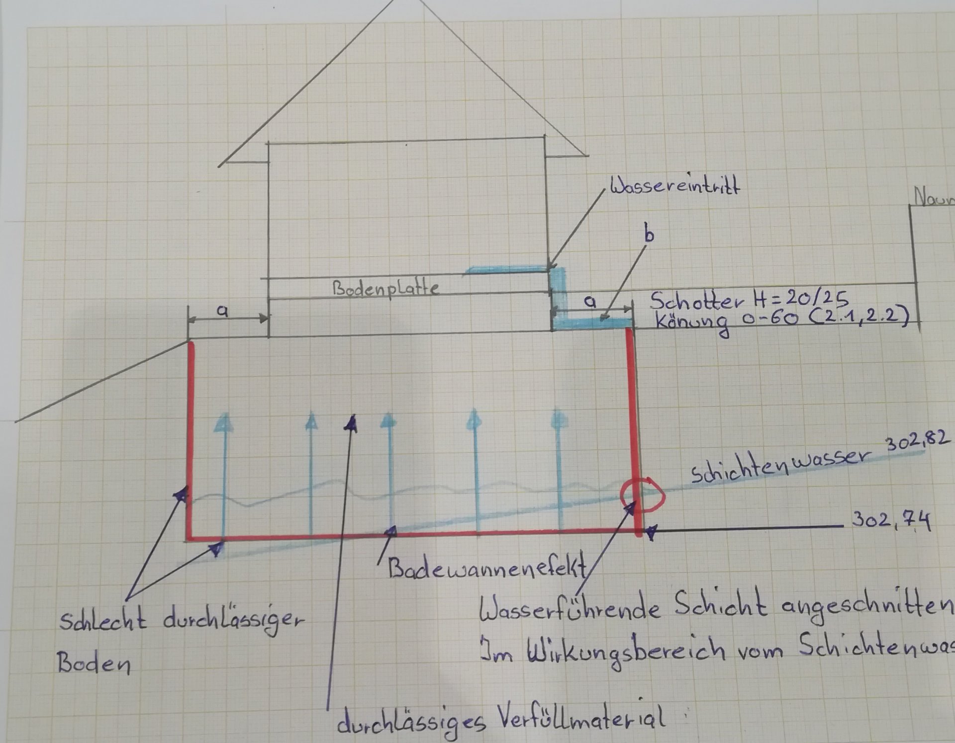

    Das was zu sehen ist,ist die Terrasse.
    Hier wurde bereits für 1980 Euro die Terrasse vorbereitet(Gü)
    20 cm Höhe.
    Gründungspolster ist umlaufend mindestens. 1 m größer ausgeführt.
    An der Wand darf sich also kein Wasser bilden.Da hier ein versickeringsfähiges Material vorhanden sein muss.

    Quatsch!
    Ich denke der Boden ist lt. Boden-GA schlecht versickerungsfähig?! Da ändert ein bissl. Terrassengründungspolster gar nix.
    Da muss eine ordentliche Oberflächenmodellierung das Oberflächenwasser vom Haus weg führen und dann muss natürlich ein "unmittelbar entwässernde Rinne" zur Entlastung vor die Schwelle gebaut werden und natürlich eine ordentliche Abdichtung der Schwelle ausgeführt werden....

    Das 90 cm Gründungspolster hast du vergessen

    Siehe Skizze
    Mit a gekennzeichnet.
    Die größere Baugrube.

    Bei a müsste das Wasser versickern.

    Boa - hörst du anderen überhaupt zu, wenn sie dir was erklären oder dreht sich in deinem Kopf echt alles nur um die eigene Meinung?
    Jaja - wenn du hangseitig eine Drainage verbuddelt hättest, die das Wasser unterm Haus durchleitet oder um das Haus herum dann vielleicht...
    Ist aber ohne Drainagerohre offensichtlich nicht so richtig funktionsfähig deine Versickerungs-Idee!!!
