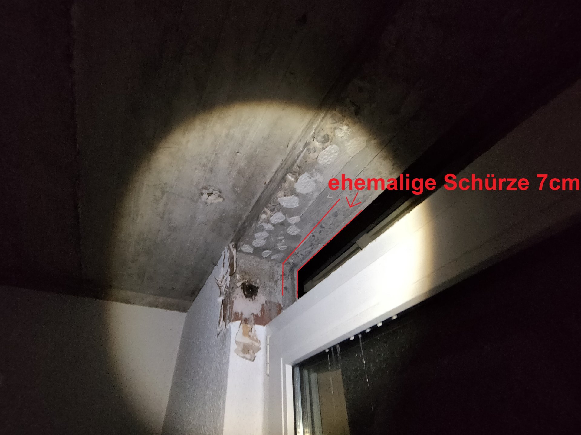

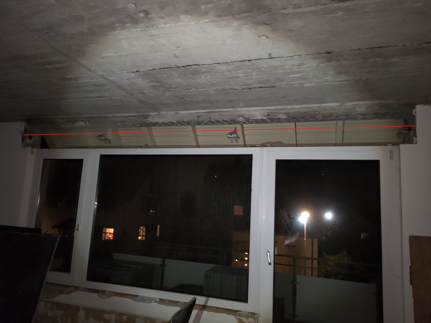

    im Rahmen einer Komplettsanierung werden größere Fenster mit Raffstore eingebaut, zeitgleich der Bodenaufbau jedoch erhöht und die Decke abgehängt.
    Da sich dadurch letzten Endes die (geplante) Oberkante des Fensters verschoben.
    Eine nicht-tragende Betonschürze mit 7 cm Stärke wurde abgetrennt, um eine Überbrückung der lichten Weite in der passenden Höhe herzustellen. In der Überbrückung soll dann das Fenster fixiert werden.
    Das Problem: die lichte Weite ist sehr groß und ich finde kaum oder nicht Fertigstürze, die das leisten können.
    Ist es überhaupt die richtige Lösung?
    Fertigstürze gehen bis ca. 2,50m, also lichte Weite ca. 2,00m.
    BIlder sagen mehr als tausend Worte...
