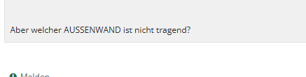

    Du hast in #3 doch den Gesetztestext zutreffend analysiert. Welchen Sinn soll die Verfahrensfreiheit für Fensteröffnungen in nicht tragenden Wänden haben? Die Stadt Hannover hat die unübersichtliche Formulierung auf ihrer Website klar zusammengefasst (
    Verfahrensfreie Baumaßnahmen | Baurecht | Baurecht & Bauordnung | Bauen & Denkmalpflege | Planen, Bauen, Wohnen | Leben in der Region Hannover), so wie es in der Musterbauordnung ind vielen anderen Landesbauordnungen auch steht.
    Wenn Du Zweifel hast, frage einen orstansässigen Bauvorlageberechtigten oder stelle einen Bauantrag.
    Dass Dein Vorhaben aufgrund anderer Vorschriften unzulässig sein kann oder einer Genehmigung bedarf, wurde ja bereits erwähnt und ist Dir ja anscheinend klar.

  14. #14 nordanney, 26.08.2025
    nordanney
    nordanney
    15.09.2021
    7.072
    4.242
    Niederrhein
    Davon kann es ganz viele geben. Das ist nichts ungewöhnliches - sowohl im EFH-Bau als auch natürlich bei Hochhäusern in Skelettbauweise.
    Fred Astair gefällt das.
  15. #15 VollNormal, 26.08.2025
    VollNormal
    VollNormal
    20.11.2021
    4.370
    2.999
    Bochum
    So ziemlich jede im Skelettbau. Und auch im EFH gibt es welche, z.B. kann die zurück gesetzte Wand einer Loggia als nichttragend ausgeführt sein.
