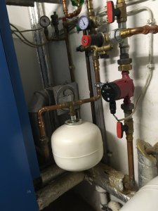

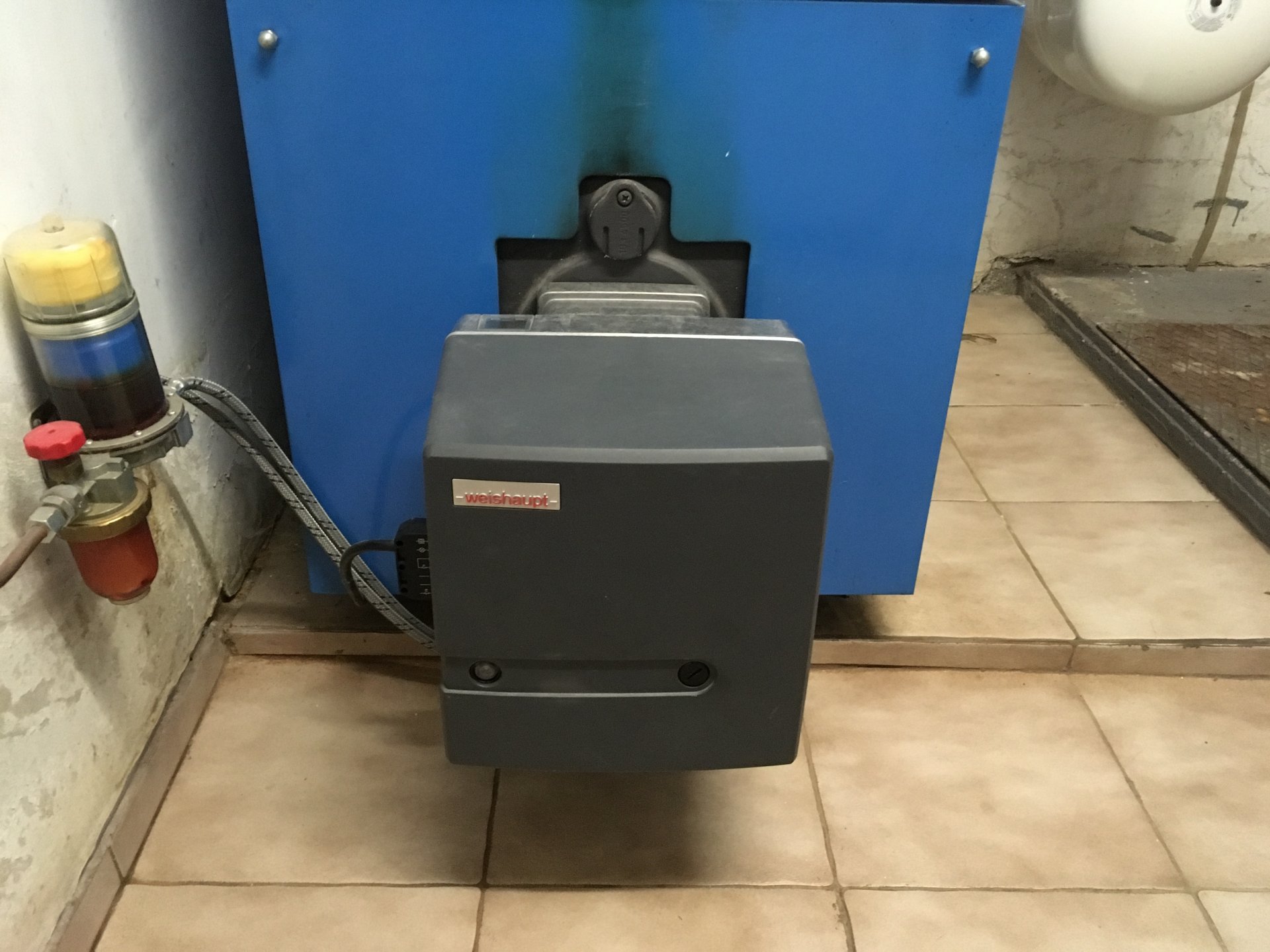

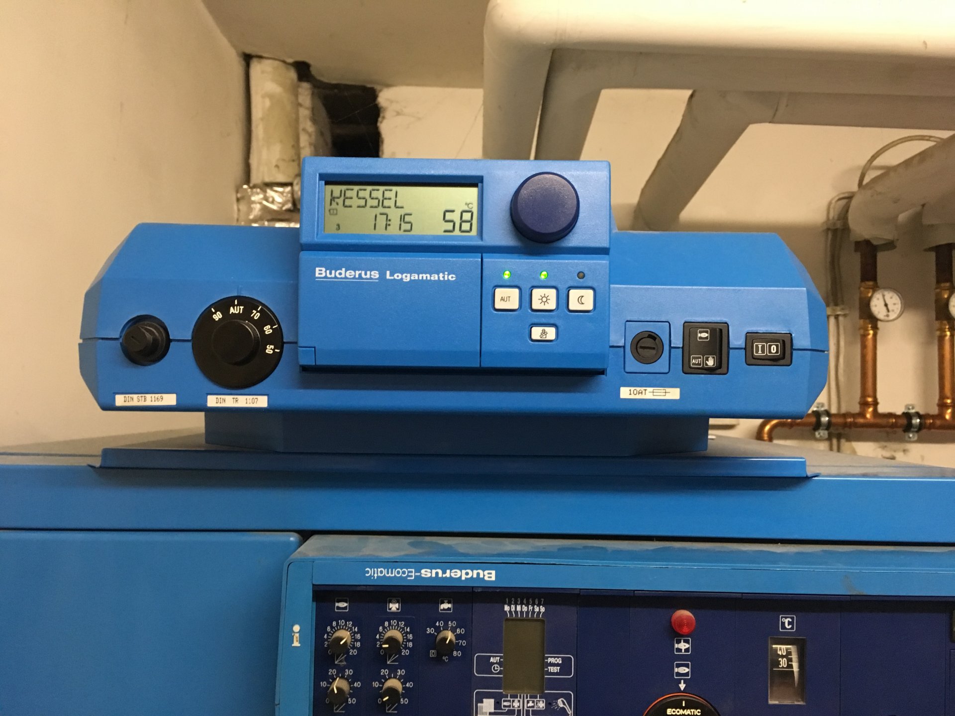

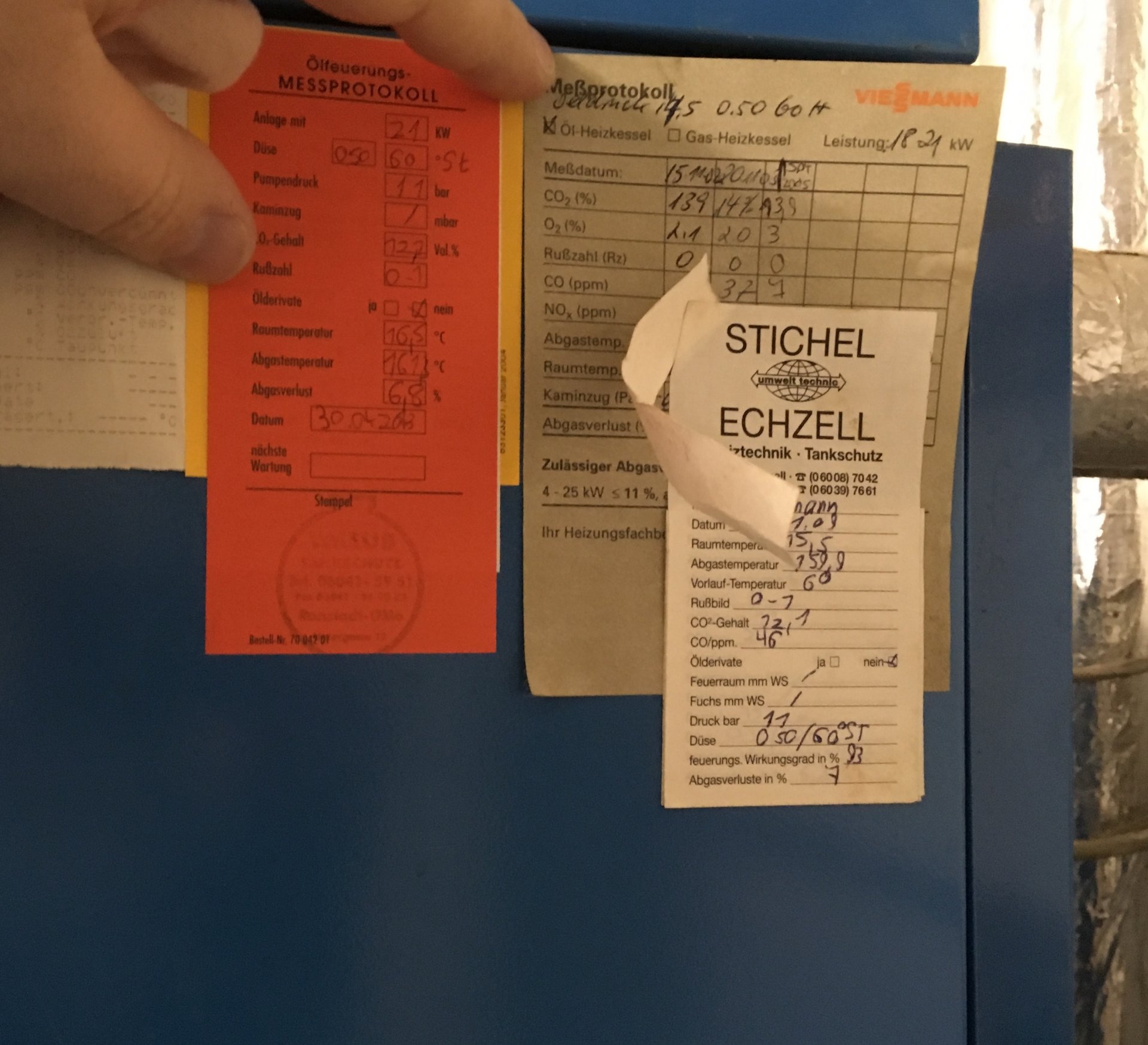

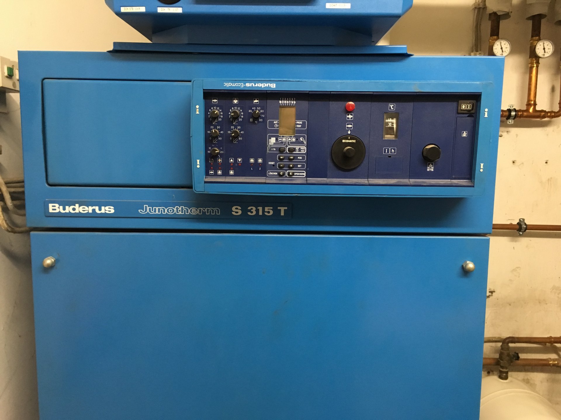

    hallo zusammen,
    wir sind gerade dabei ein Haus zu kaufen und setzen uns in diesem Zusammenhang mit den uns noch zu erwartenden Kosten (Sanierung) auseinander.
    Ein Punkt auf der Liste ist der Heizkessel von 1991. Nach telefonischer Rücksprache des Eigentümers mit dem Schornsteinfeger handelt es sich aufgrund einer „Aufrüstung“? Um einen Niedertemperaturkessel.
    Der Heizung-Sanitär Mitarbeiter, den ich heute traf und dem ich davon erzählte und ihn Fotos zeigte, meinte, dass das so nicht stimmt. Die Anlage wäre vermutlich etwas besser als mal ursprünglich aber sicher kein Niedertemperaturkessel.
    Da hiervon natürlich die Entscheidung abhängt ob er getauscht werden muss, stell ich mir die Frage, wie vorgehen.
    Ich hänge einfach mal Bilder an für eine erste Einschätzung, sofern man das so überhaupt kann.
    Wer ist der Fachmann, der mir da konkret was sagen kann (Schornsteinfeger oder HB?) (obwohl mit der Schornsteinfeger schon suspekt vorkommt, da er meint, dass der offene Kamin aus den 80ern nicht mit einem Filter nachgerüstet werden muss. Im Netz finde ich nur gegenteilige Aussagen).
    Vielen Dank

    Geh bei der Preisverhandlung einfach mal davon aus, dass du das Gerät über kurz oder lang ersetzen musst, egal was der Verkäufer erzählt.
    Die Anlage und Installation schaut auf den ersten Blick ordentlich aus und die Werte sind alle in Ordnung.
    Mehr Sorgen würde mir der Wasserschaden bzw. die aufsteigende Feuchtigkeit machen. Schau dir mal die Wände an.

    Das ist sicherlich ein NT-Kessel. 1991 wurden keine Standardkessel mehr eingebaut. Ein Brennwertgerät ist es auch nicht, das ist am Abgasrohr zu erkennen.
  5. #5 Fred Astair, 11.02.2018
    12.892
    6.723
    Jetzt erst den Thread gesehen: Das ist ein astreiner NT-Kessel und bis zu seinem natürlichen Ableben einsetzbar.
    Erstaunlich, dass ein Stahlkessel so lange durchhält.

    Selbst wenn der formal ein NT ist, müssen für NT-Betrieb auch die Heizflächen entsprechend dimensioniert sein.
    Ist das der Fall?
    Die Geräte sind an sich sehr robust und halten lange. Aber, wie lange wird es noch Ersatzteile geben?
    Zudem ist er sicherlich heftig überdimensioniert, wodurch die Verbrauchskosten häufig deutlich überhöht sind.
    Öl als Energieträger wäre für mich absolut keine Zukunftsoption.

    Neben dem Kessel ist ein Schacht mit Stahlabdeckung, da könnte man eine Kondensagpumpe reinstellen, um das Sumpf-Wasser dort automatisch abzupumpen.
