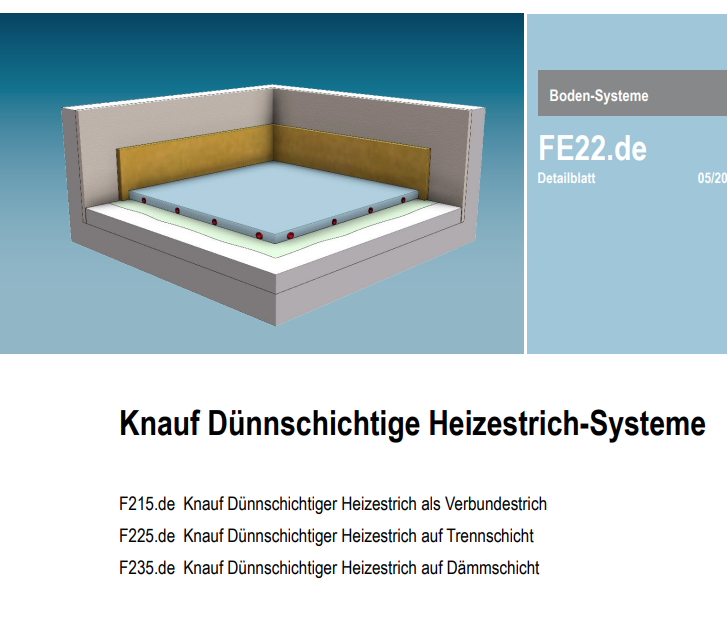

    Hallo zusammen
    ich habe bald eine Bausteller wo der Komp.Boden erneuert wird.
    Es wird 20 mm Tackerplatten verlegt mit 16-2 Alu Verbundrohr .
    Jetzt bleiben mit in der gesamthöhe 4-4,5 cm platz wo das Rohr 1,6 mm ausfüllt .
    Würde heissen das Rohr wäre mit ca. 2,4 cm überdeckt .
    Habe das Problem mit der Einganstür sonst stört nichts .
    einige Estrichleger sagen ist ok mit Zementestrich einige sagen Fliesestrich einige sagen geht gar nicht.
    Ihr seid die Fachleute und brauche mal eure Meinung.

    Pech gehabt. Das geht (offiziell) nicht. Gussasphaltestrich geht m.W. mit 25mm Überdeckung.
    Der Estrichleger übernimmt die Haftung und volle Gewährleistung? Wir nämlich spannend, wenn vielleicht aufgrund eines nicht ebenen Bodens die Überdeckung vielleicht nur mal 15mm ist...
    P.S. Fließestrich kann auch ein Zementestrich sein. Genauso wie Eis auch Wasser ist. Meinst bestimmt Zement bzw. Calciumsulfat/Anhydrit

    Es KANN vieles funktionieren. Aber was Du vor hast, ist absolut nicht fachgerecht. Du brauchst, um in der Norm zu bleiben, 45mm Überdeckung. Your own risk. Darauf gibt Dir kein Estrichleger Garantie (außer Schwarzarbeiter, aber dafür kannst Du Dir nichts kaufen).
    Ich bin ja bekannt dafür, pragmatisch unterwegs zu sein, aber das, was Du planst, würde noch nicht einmal ich machen...

    ok ich habe auch nur gelesen mit 40-45 mm über Rohr.
    Estrichleger meinten das sie Düssschichtestrich VERLEGEN KÖNNEN BEI SO ETWAS .
    Mindesthöhe 20-25 mm .
    Mehr infos habe ich nicht bekommen .

    Jep. Es gibt extra abgestimmte Dünnschichtsysteme. Die kosten aber auch entsprechend.
    Z.B.
    SIL gefällt das.
  7. #7 SIL, 16.02.2022
    10.846
    4.197
    Das geht schon, aber den kannst nicht zahlen bei Anhydrit als Fliessestrich bis da mindestens ab F8 und bei dem Vorschlag von nordanny muss der komplette Unterbau passen, da ist nix mit Standard Tacker oder Rolle..
