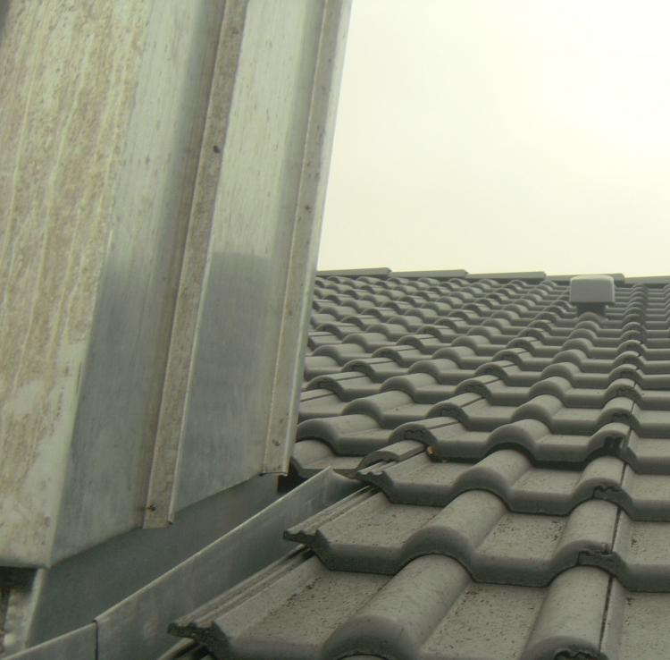

    Guten Morgen Forumsgemeinde,
    falls Ihr meinen Werdegang in diesem Forum beobachtet habt, sind Euch sicher einige Ungereimtheiten bei unserer Haussanierung aufgefallen.
    Ich wurde von einem (netten) Zimmermann darauf hingewiesen, dass normalerweise Nieten in den Stehfalzen in der Kaminverwahrung nichts verloren hätte.
    Unser Blechner konnte nicht erklären wieso dies so ist. Machen wir schon 30 Jahre so, noch nie Probleme. Glaube ich sogar halbwegs, weil es ist ja mehr Arbeit diese Nieten zu setzen.
    Unser Planer hat jetzt bei der Konkurrenzblechnerei nachgefragt:
    Hallo Herr XXXXXX,
    bzgl. der Kaminkopfverkleidung habe ich wie versprochen mit Herrn Blechnermeister Rumpelstilzchen gesprochen. Ich habe ihm die Situation des Kaminkopfs beschrieben und gefragt, ob dies fachmännisch ausgeführt wurde und ob es zu Problemen auf Grund der vielen Nieten im Fassadenfalz kommen kann.
    Herr Rumpelstilzchen teilte mir folgendes mit.
    Der Grund der Vernietung ist die Sicherung gegen abrutschen. Er meinte es hätte natürlich 1-2 Nieten im oberen Bereich der Falze ausgereicht um das Abrutschen zu verhindern. Probleme auf Grund der Nieten sind nicht zu erwarten, da die Scharenlänge unter 3 m ist. Auch er meinte, dass er in der Vergangenheit viele solch verkleideter Kamine bei einer Dachsanierung gesehen habe und die alle noch einwandfrei waren. Vorschriften bzgl. der Befestigung von Fassadenfalzdeckungen im senkrechten Bereich sind eher allgemein gehalten und für den Kaminkopfbereich eher nicht geeignet.
    Ist das richtig so?
    Habe ich etwas zu befürchten?
    Sind in den Stehfalzen Dichtbänder o.ä..
    Besten Dank
    frohes Arbeiten
    Helmut

    kann mir jemand sagen wie der richtige Falz für solche Arbeiten heißt?

    Es gibt den Winkelstehfalz und den Doppelstehfalz .
    Dichtbänder sind imho nur erforderlich bei sehr geringen Dachneigungen , bei Dir imho unnötig .

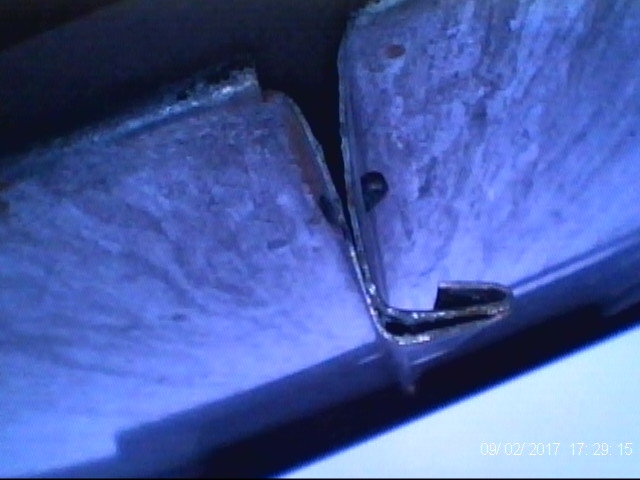

    Einen hab ich noch,
    habe ein Bild des Stehfalzes von unten gemacht. Bitte über das Bild nicht wundern, ist mit der Endoskop Kamera gemacht.
    Könnte dieser Falz überhaupt ohne Nieten halten? Ist die innere Lippe nicht zu lang?
    Ist hier der Winkelstehfalz der richtige Falz?
    Gruss und Dank
    Helmut
