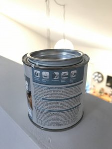

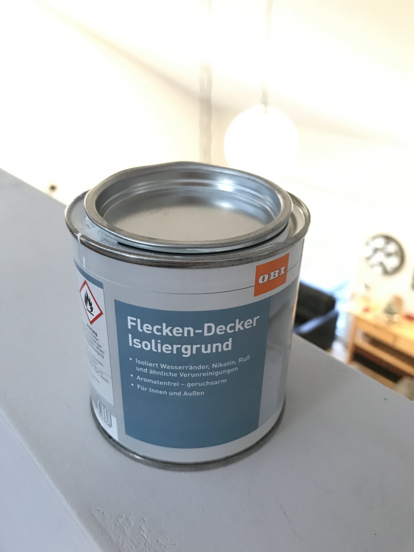

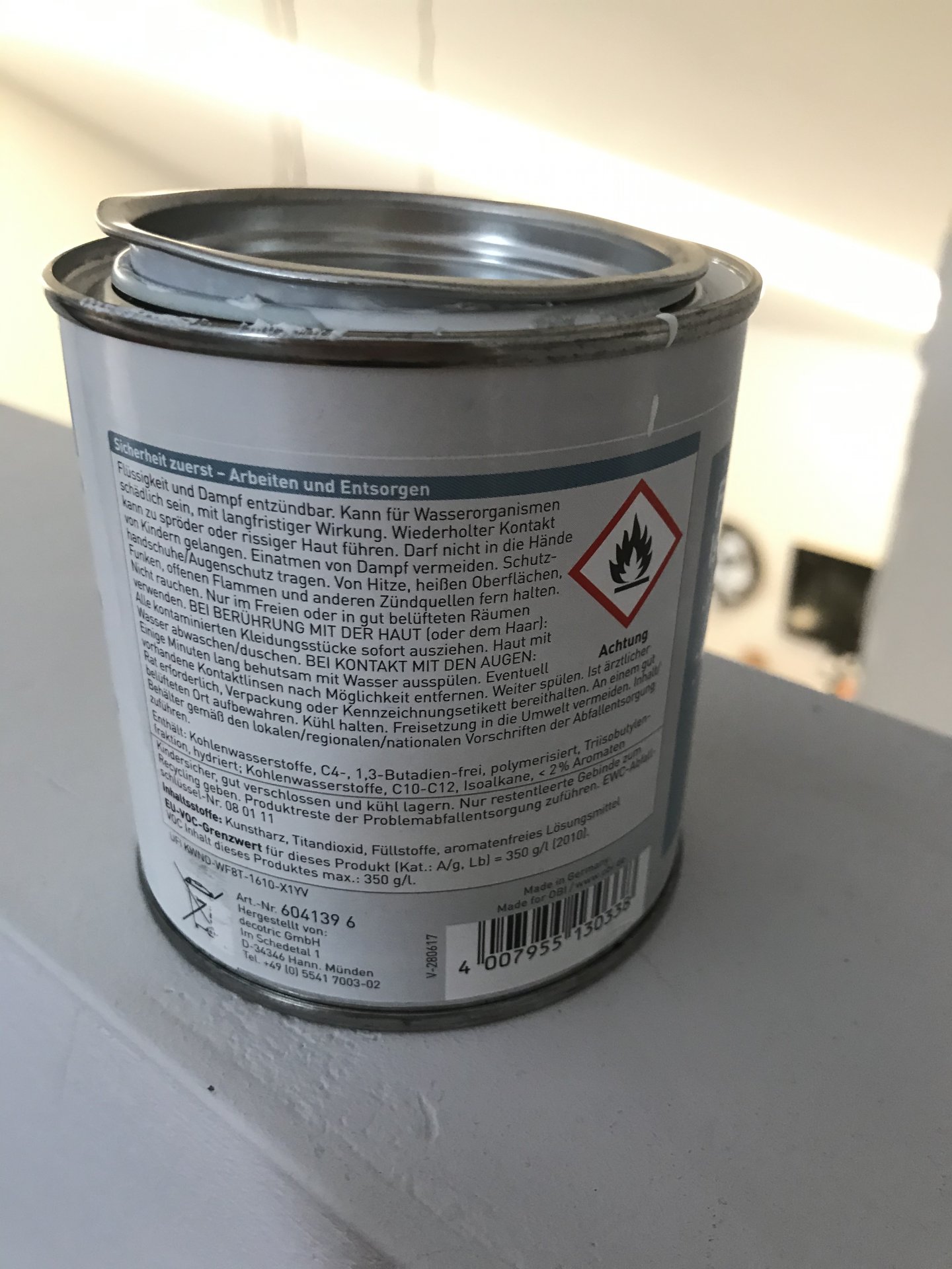

    Nikotin Absperrer: ich hab es nicht für Nikotin gekauft, sondern um Fett an der Wand (Spülennähe) abzusperren.
    Auf Fläche kann ich es mir nicht vorstellen. Dafür ist das lösemittelhaltige Zeugs zu zäh.
    Aber hier mal Fotos der Dose:
    E89F0414-65B4-4DBE-B938-F57B3BE68420.jpeg 9108EA51-838C-4DE8-8175-E34F6C70BC1E.jpeg
