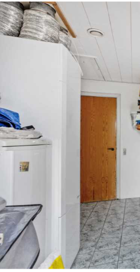

    haben ein Haus in Dänemark gekauft und das hat eine NILAN VP18M2 Belüftung mit Brauchwassererwärmung. Irgendwie dauert das mit dem Warmwasser aber ewig und ist relativ schnell (2-3 Duscher hintereinander) nur noch lauwarm.
    Kennt sich hier jemand damit aus?
    Unsere Dänischkenntnisse, bzw. die Deutschkenntnisse der hiesigen Fachleute sind leider nicht auf dem gleichen, technischen Niveau....

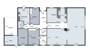

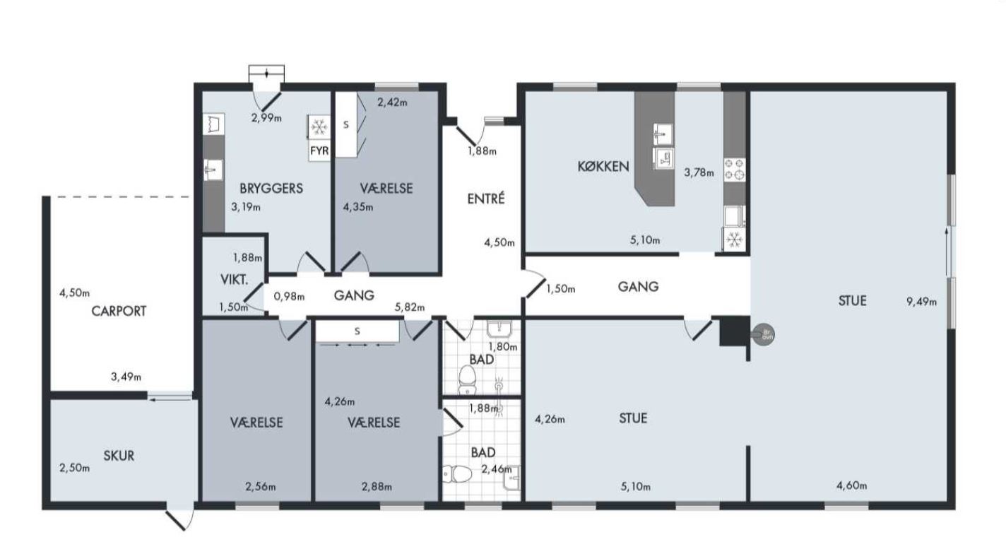

    habe mal einen Grundriss des Hauses eingestellt und das Nilan-Teil....
    Geheizt wird eigentlich (wie in Dänemark üblich) mit einer Luft-Wärmepumpe im großen Wohnzimmer, dazu gibt es noch Elektroheizkörper in den Zimmern und einen Holzofen.
    Denke die Nilan-Anlage ist eher für Lüftung/Kühlung/Warmwasser gedacht und nicht fürs Heizen. Fehlt quasi eine Durchlauferhitzerfunktion......

    soweit ich sehe ist schon mal eine Fehlinstallation, dass die Steuereinheit (also das Panel, mit dem man die Einstellungen vornimmt) anstatt in einem Be- oder Entlüfteten Raum ist, im Abstellraum (unbeheizt) auf dem Aggregat liegt. Somit misst es z.B. die Raumtemperatur dort, derzeit so 13-15°C.
    Die Anlage läuft auch mehr oder weniger den ganzen Tag mit einem doch nicht wirklich niedrigem Geräuschlevel....

    Es hat sich nun herausgestellt, dass die Steuerung defekt war und der unterstützende Heizstab, der das Wasser auf eine Temperatur X bringt, von der aus dann über die Wärme der ausgetauschten Luft den Rest erledigt nicht angesteuert wurde. Diese wurde nun getauscht und voila, innerhalb von ein paar Stunden ist das Wasser wieder auf über 50 Grad....
