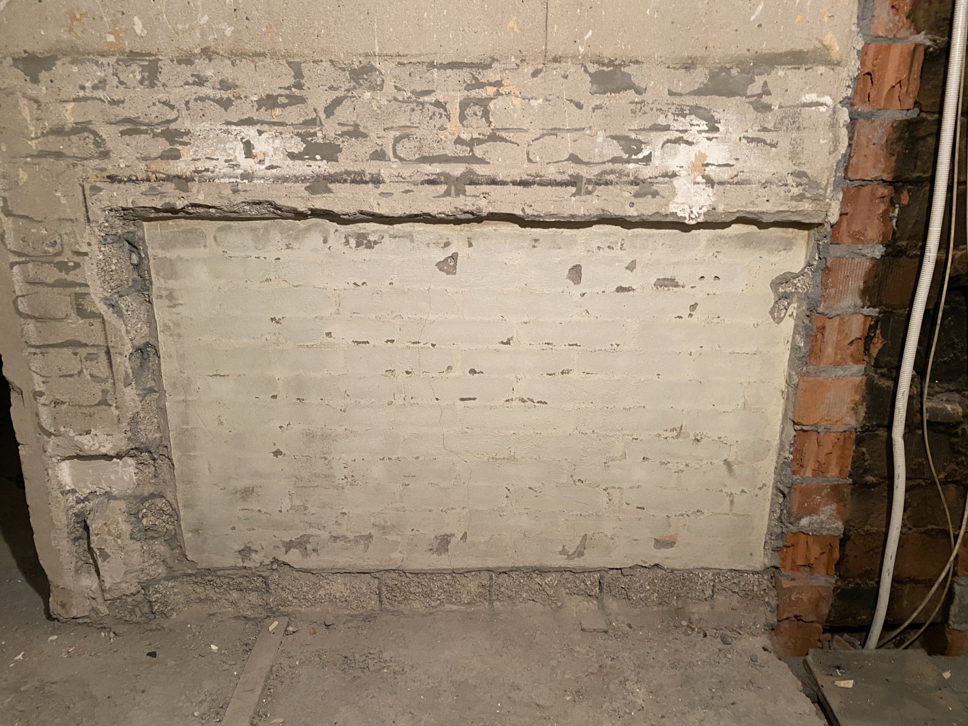

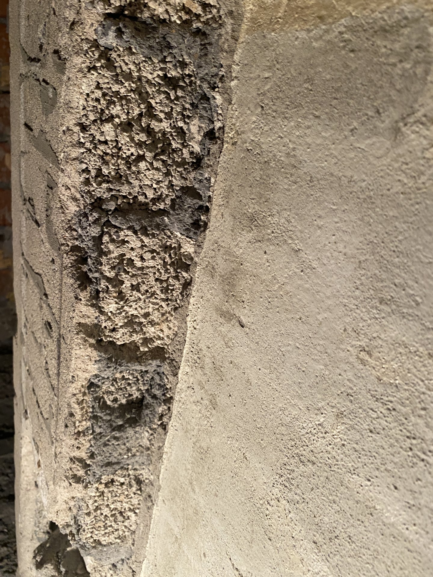

    In einer der Innenwände (115er Mauerwerk) unseres Altbaus hat der Vorbesitzer für eine Wärmespeicherheizung eine 70 mm tiefe Nische eingebracht (siehe Bilder).
    Wir möchten diese Nische im Rahmen der Sanierung nun wieder verschließen.
    Ich habe mir überlegt die Nische nach Behandlung mit Haftgrund etappenweisen einzuschalen und mit Beton ausgießen.
    Ist das fachlich in Ordnung, oder was würdet ihr vorschlagen?

    Ausmauern mit KS / Porenbeton / Poroton / Bims ...am besten mit den Material woraus auch die umschließenden Wände bestehen.

    Ist das Ausmauern bei nur 7 cm abzüglich Putz denn gut machbar?
    Wäre das ausbetonieren nicht einfacher? Oder wird das nicht halten?

    Geht bestimmt auch, wenn du gerne/lieber betonierst :)
    Ich würde lieber Ytong nehmen.
    Oder vielleicht geht das sogar noch mit Schlitzputz (Tiroplan z.B.). Ist vom Material her aber dann teurer.

    Und wie willst Du den Beton einfüllen, wenn die Schalung das ganze Loch überdeckt?
    Selbst wenn Du dir dafür einen Streifen frei läßt, ist das Einfüllen des Betons ein Problem.
    Es gibt Dünne Bimsplatten und es gibt Porenbeton.

    Das hätte ich abschnittsweise eingeschalt und dann immer schön verdichtet - nicht nur eine Schalplatte. Aber Ytong bzw. Porenbeton ist ist natürliche einfacher. Da hatte ich nur erst Bedenken, dass der Stein nicht so druckfestere ist.

    Druckfester als die jetzt dort vorhandene Luft aber allemal.

    Abgesehen davon, dass ich die Nische nicht brauche, will ich das ja auch wieder halbwegs statisch wieder in in Ordnung bringen.
