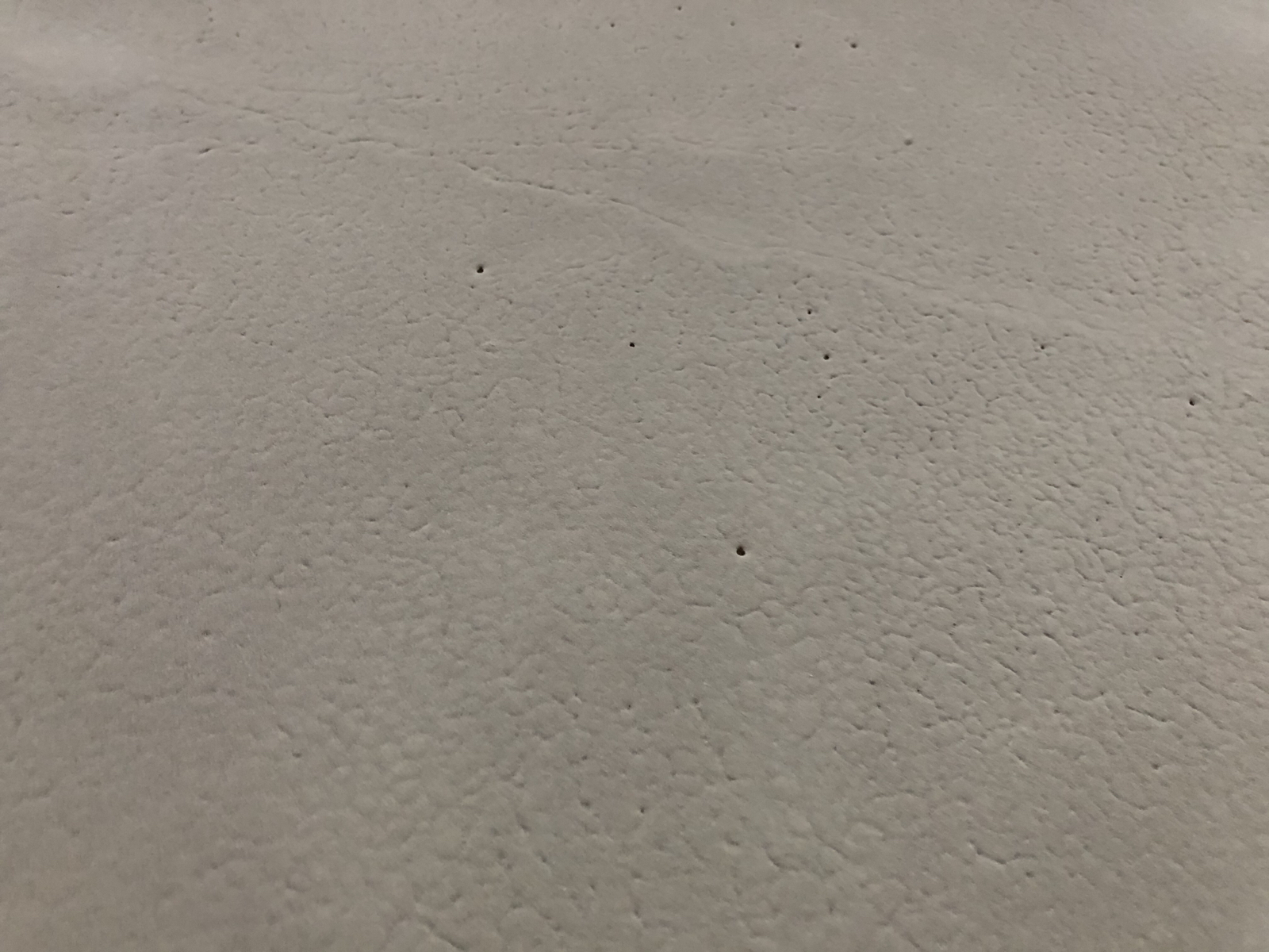

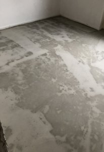

    Hallo zuammen,
    in meinem Haus wurde durch eine Firma Nivelliermasse auf den vorhandenen Altestrich aufgebracht.
    Dazu wurde der Untergrund mit Haftgrund vorbehandelt und anschließend die Nivelliermasse aufgetragen. Das ist jetzt eine Woche her.

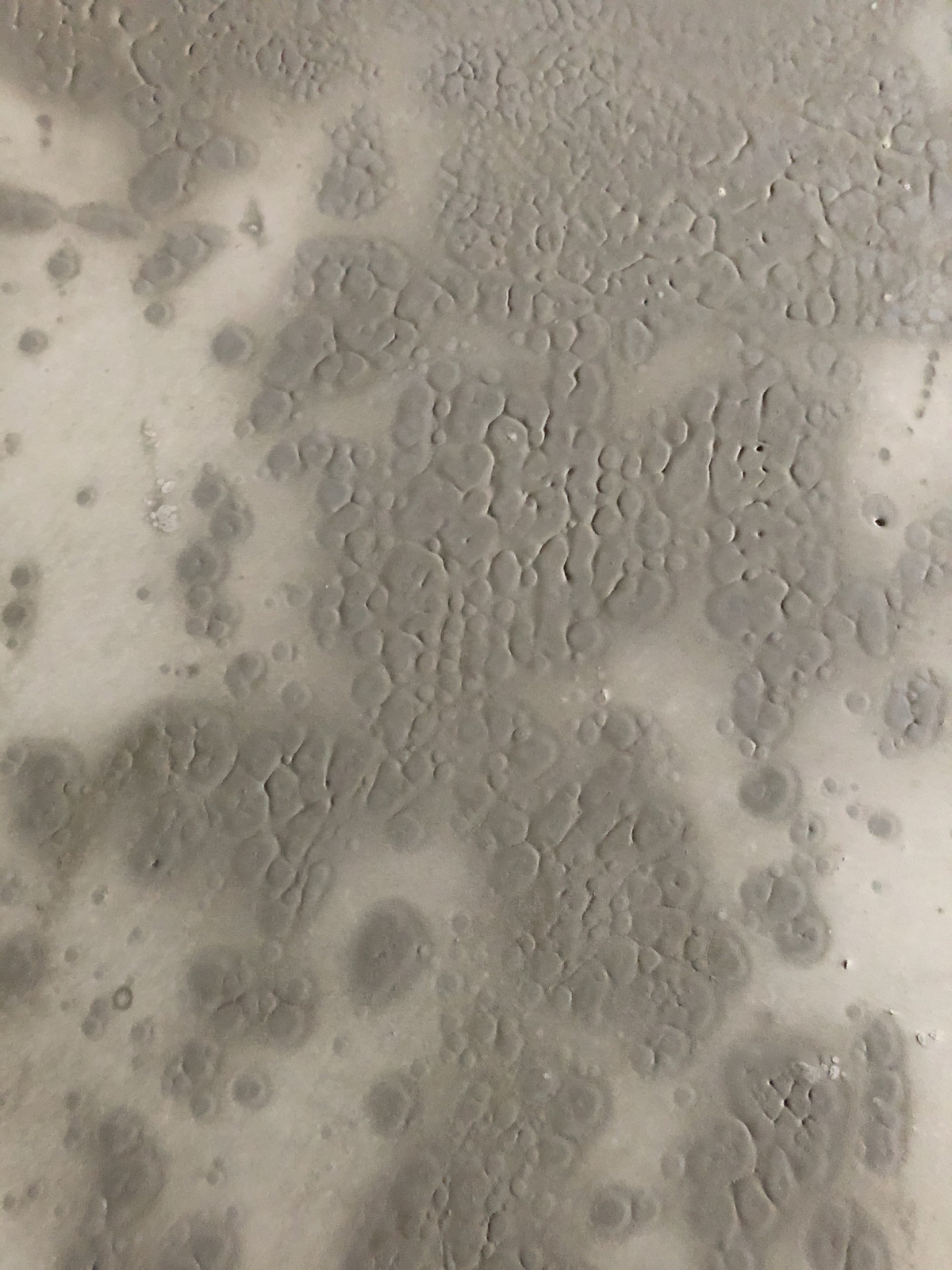

    Die Nivelliermasse zeigt jedoch an vielen Stellen dunklere Flecken bzw. so ne Art "Blasenbildung".
    Wurden hier Fehler bei der Verarbeitung gemacht?
    Ist das noch Restfeuchtigkeit? Sollte die nicht mittlerweile ausgetrocknet sein?

    Sieht nach falscher Verarbeitung aus. Zu viel Wasserzugabe, keine Reifezeit eingehalten oder nicht ausreichend vermengt.
    Was für ein Belag kommt hinterher drauf?

    Bei zementärer Masse in geringer Schichthöhe sind diese Flecken normal, bei gipsgebundener treten sie nicht auf.
    Nach dem Abschleifen mit der ESM sieht es schon optisch besser aus.

    Wenn das normal sein soll, dann braucht man Estrich auch nicht nivellieren, wenn's hinterher schlimmer ist als vorher.

    Ist nur optisch, die Farbunterschiede, und wie das bei Optik so ist, wenn der Belag drauf ist, sieht man die Optik nicht mehr.
    Gut, was die Einbringer der Masse hätten machen sollen, wäre intensiver mit der Stachelwalze arbeiten, da wäre die Oberfläche etwas homogener.

    Neee das ist nicht nur optisch. Das ist doch total wellig. Bei Parkett stimm ich noch zu dass das egal ist, aber bei Lino?

    Wellig hab ich bei den Bildern nicht gesehen, aber wenn es so sein sollte, okay, da müssten die Jungs dann doch nochmal ran.
    Schleifen, Saugen und noch paar Millimeter aufbringen, darf man ja bei dem Material.

    Es ist tatsächlich leicht wellig ja.
    Verwendet wurde übrigens Zementspachtelmasse.

    Einscheibenschleifmaschine, ja, das Abschleifen ist zwingend notwendig um die Haftfähigkeit für Belagskleber herzustellen, plus anschließender Grundierung, sollte aber ein Fachbetrieb wissen.
    Die fachgerechte Vorbereitung des Untergrundes für verklebte Fußbodenbeläge ist etwas teurer als die Verlegung des Belages selbst.
    Wenn man da spart ist das Endergebnis dann halt Murks.
