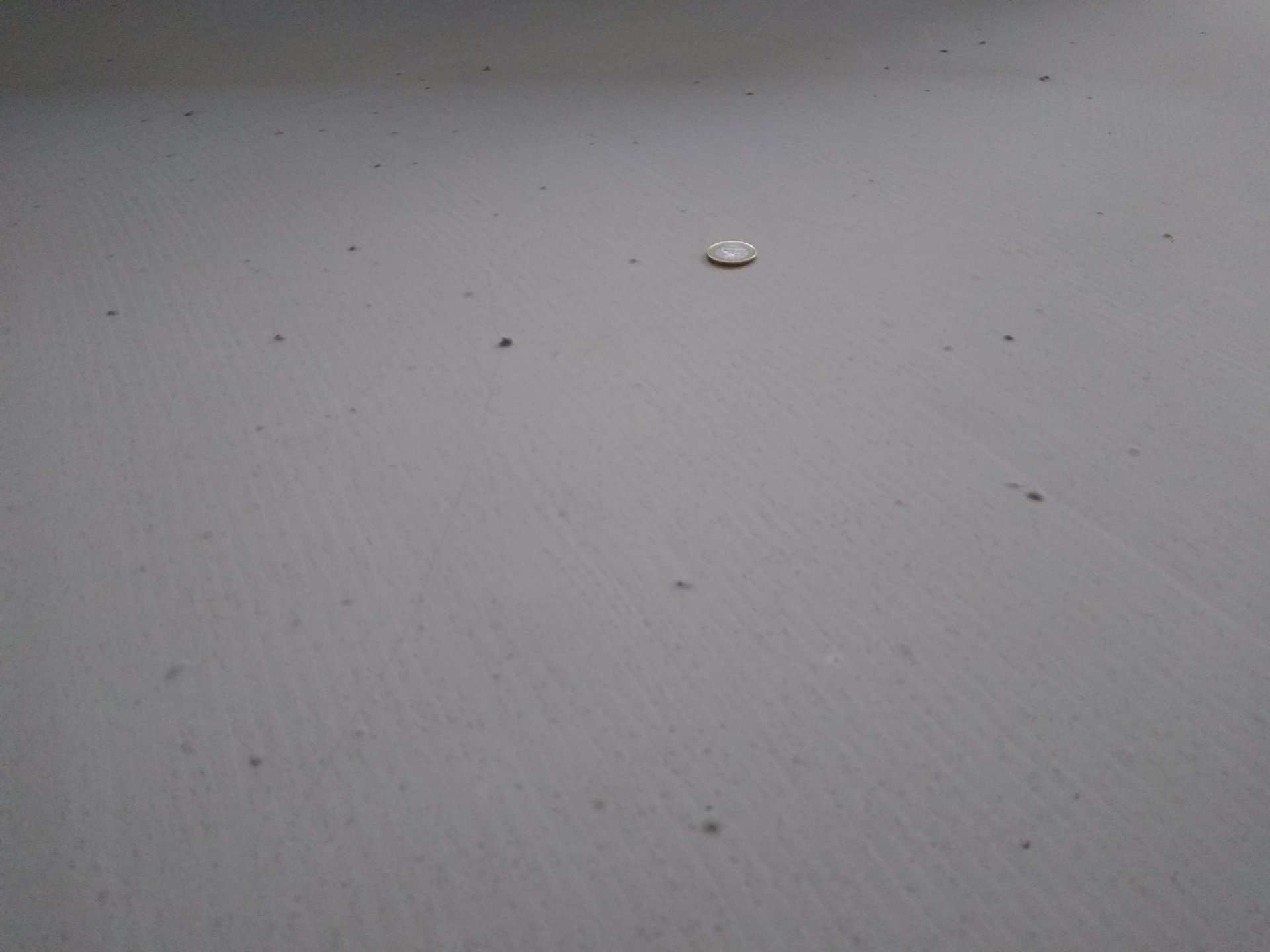

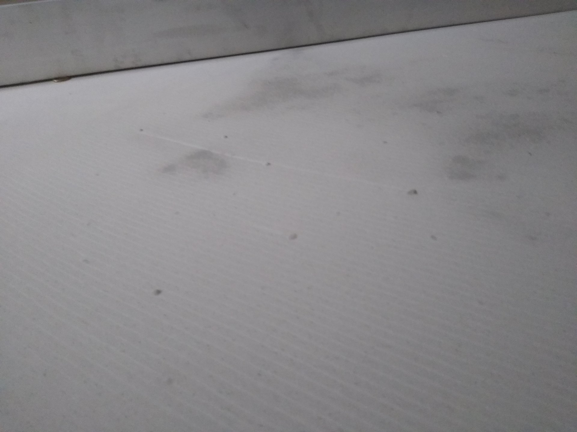

    Vor ein paar Tagen wurde in der gesamten Wohnung der Boden von einem Bodenleger nivelliert. Ziel ist es wieder Laminat zu verlegen.
    Über das Ergebnis bin ich doch etwas verwundert:

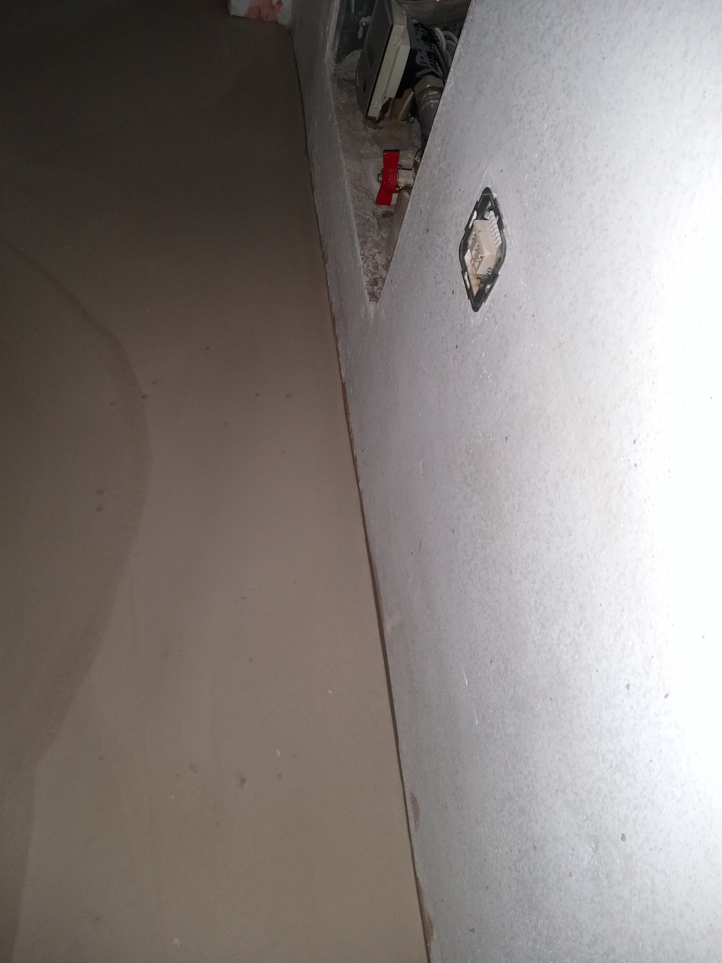

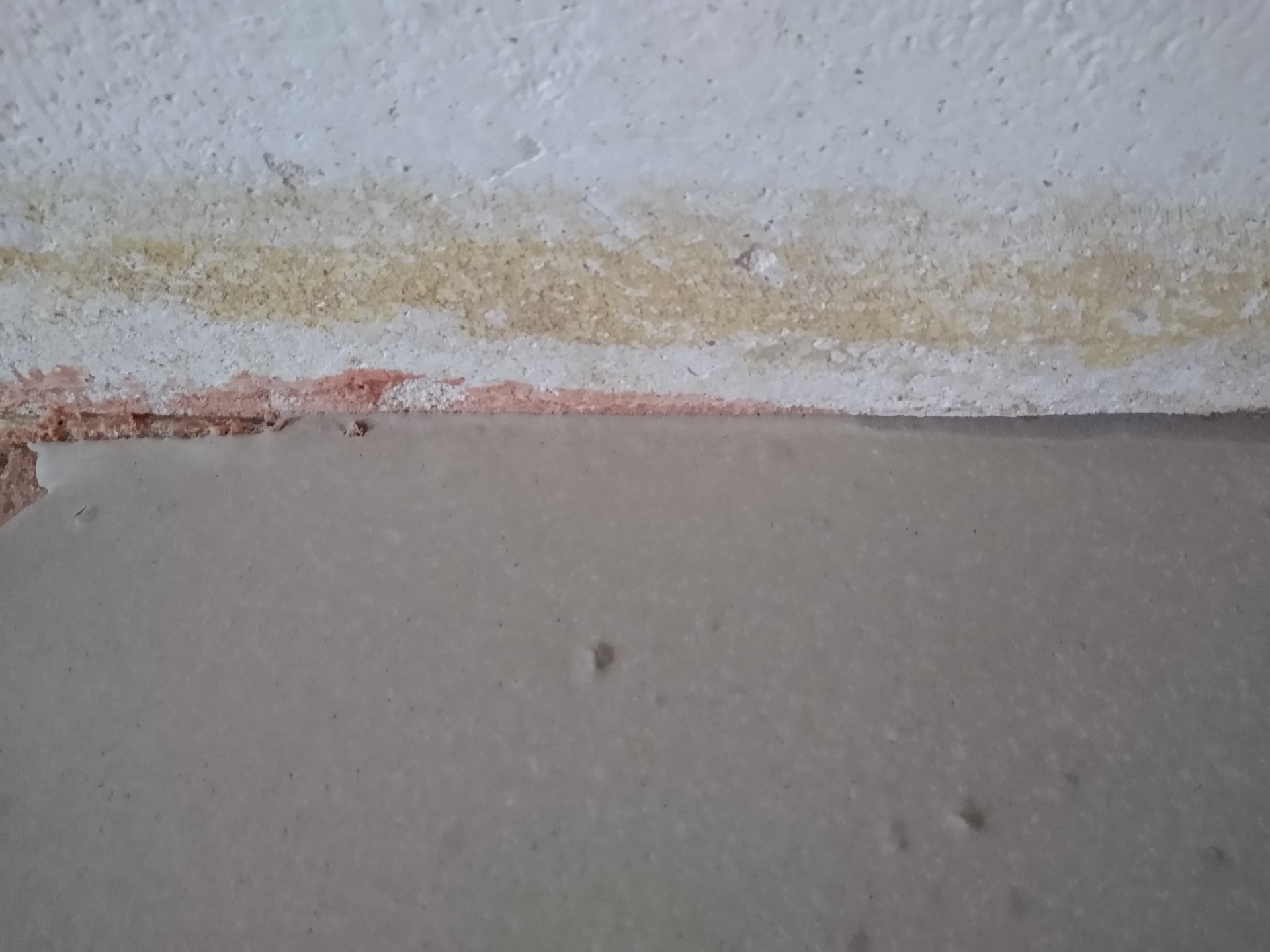

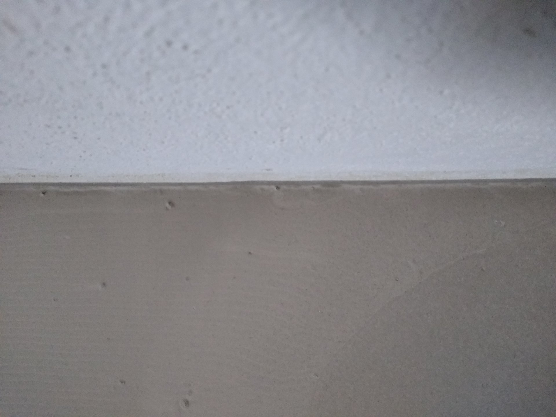

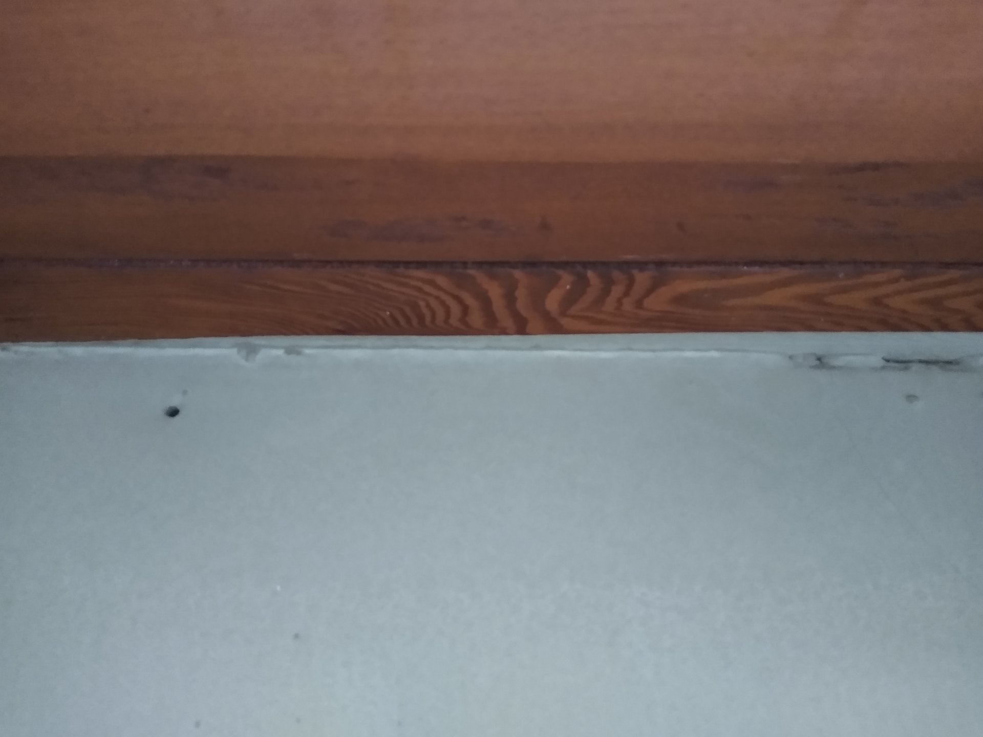

    a) Es wurden keine Randdammstreifen verwendet und teilweise ist nun die Nivelliermasse über die ganze Länge des Raumes bis zur Wand über den Dammstreifen des Estrichs geflossen. Die Nivelliermasse hat etwa eine Stärke von 2-3 mm. Ist das so in Ordnung oder muss der Abstand zur Wand wieder hergestellt werden?

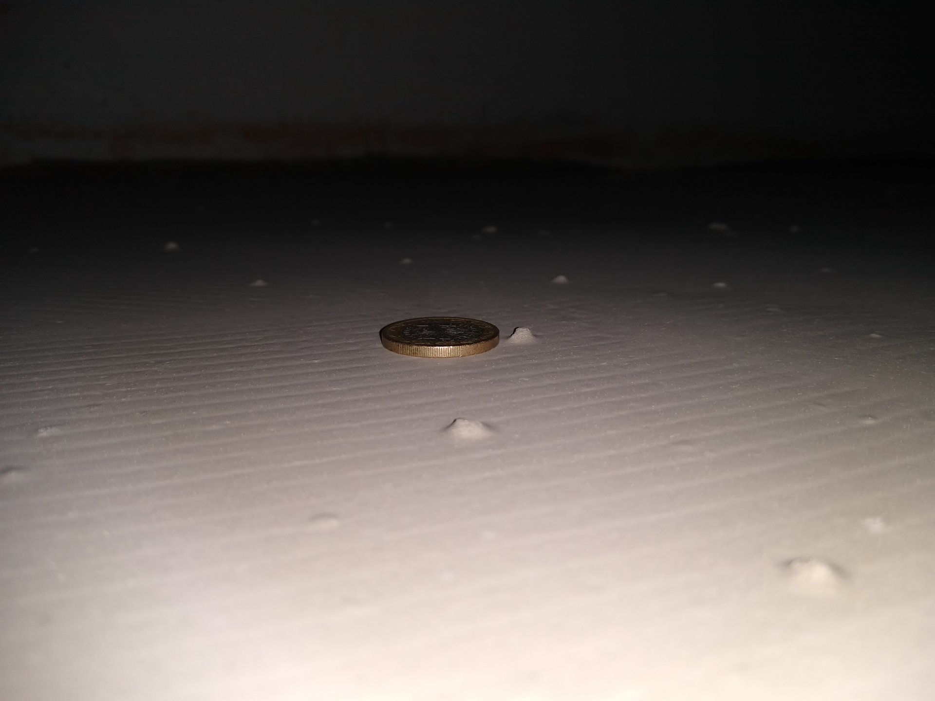

    b) ohne zu schleifen wäre es durch die vielen Hubbel, vermutlich durch Luftblasen, nicht möglich ein Laminat zu verlegen. Ist es üblich, dass nach dem nivellieren noch geschliffen werden muss oder kann man sich einen verlegefertigen Boden erwarten?

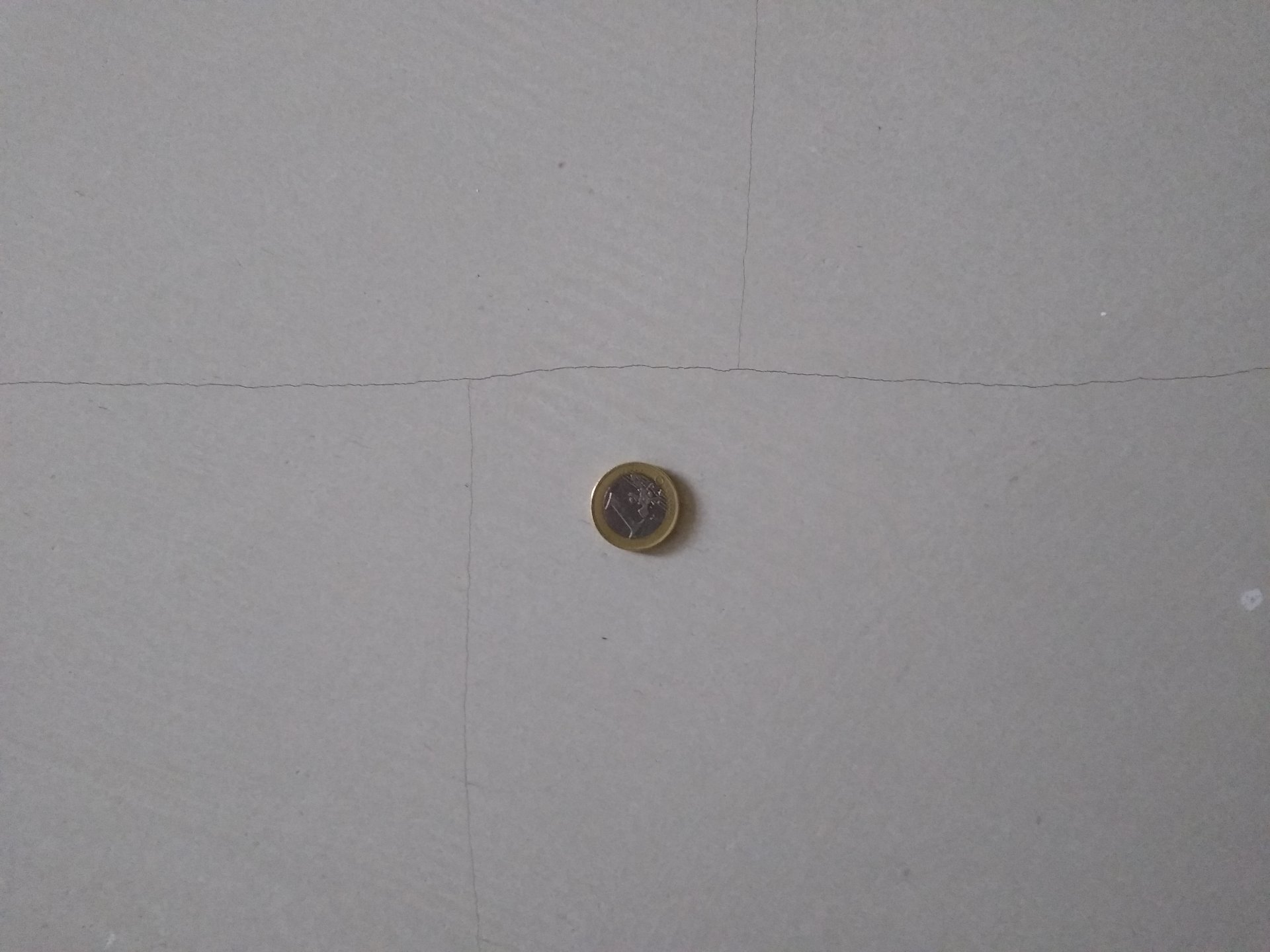

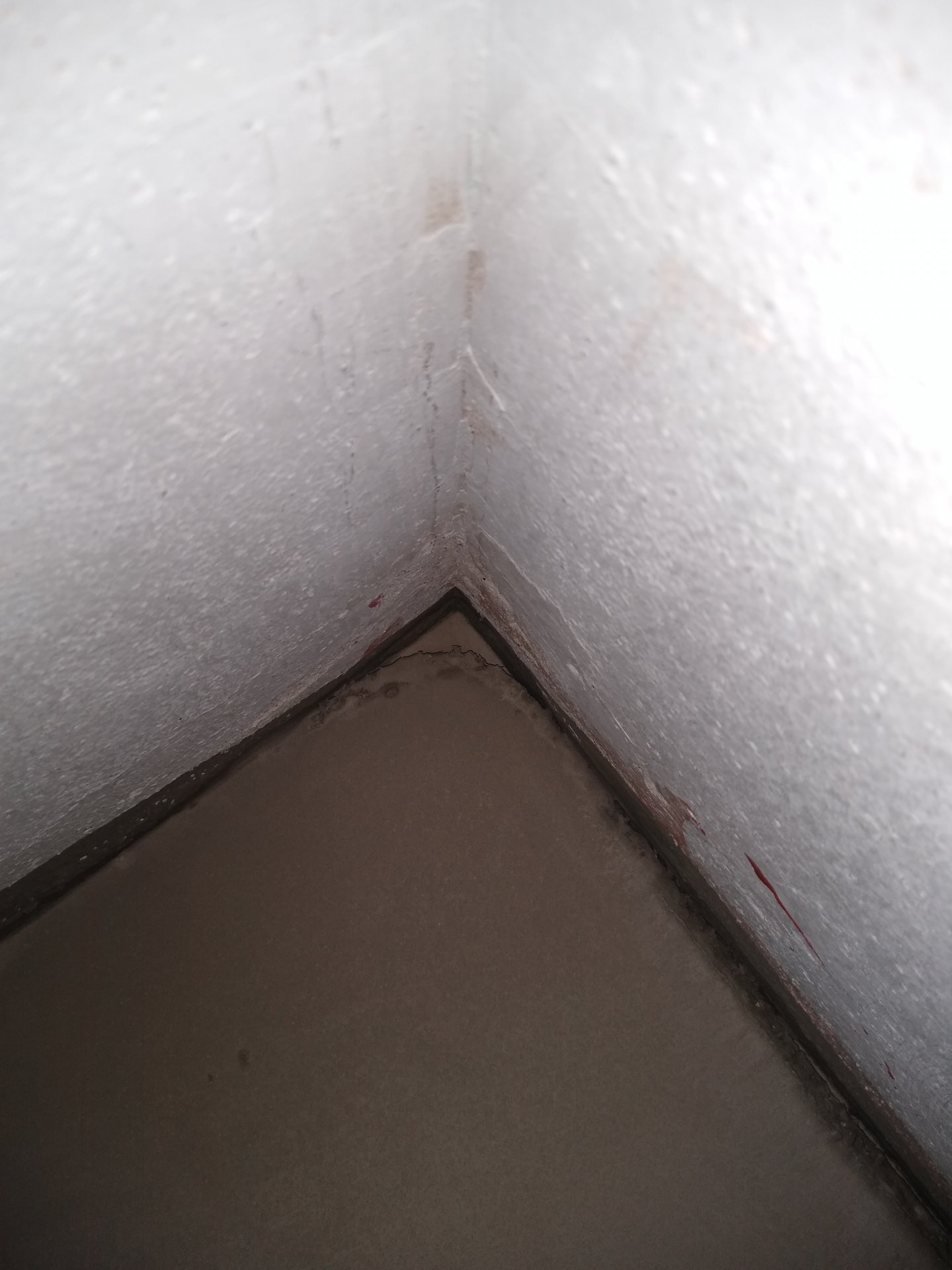

    c) bisher haben sich in einem Raum verstärkt Haarrisse gebildet, die Masse scheint aber auf den ersten Blick fest mit dem Untergrund verbunden zu sein. Kann sich das im Laufe der Zeit lösen und Probleme ergeben oder bewegt man sich mit Haarrissen noch im Rahmen?
    Vielleicht noch kurz zum Untergrund: auf dem Estrich war bereits aufgespachtelt und vollflächig alter Teppichkleber (ich meine wirklich Kleber und nicht den Schaumstoffrücken) Dieser wurde nur geschliffen, grundiert und dann kam schon die Nivelliermasse.
    Im Gesamtbild sieht man auch jeden Kellenzug, zwar haben sich die Rillen egalisiert aber durch das 'entlüften' sollte sich doch eigentlich auch eine mehr oder weniger homogene Fläche ergeben?
    Ich versuche im Laufe des Tages noch Bilder zu machen und mit einer Richtlatte zu prüfen, würde mich aber auch schon vorab über eure Einschätzung freuen.

  4. #4 Fabian Weber, 17.10.2020
    16.519
    6.592
    Den Randdämmstreifen muss er wieder freischneiden.
    Für den Rest möchte ich erstmal Fotos sehen.

  5. foin
    foin
    16.12.2018
    10
    Schonmal vielen Dank für das erste Feedback.
    Ich denke die hochgeladenen Bilder sprechen für sich :(

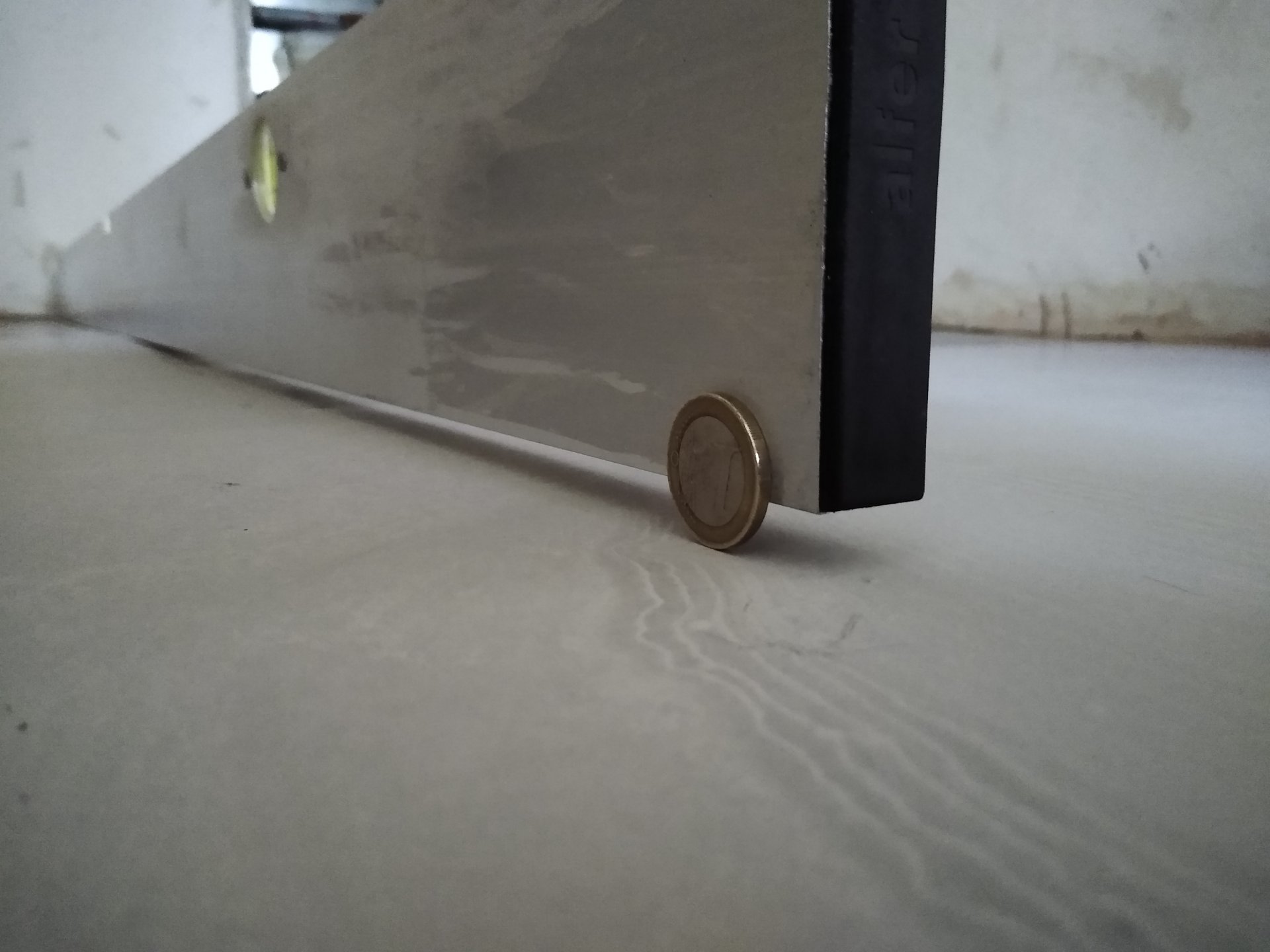

    Weiter mit der Ebenheit:
    Zu den Fugen:
    Und schließlich die Risse. Hohl klingt zumindest nichts wenn man mit dem Griff eines Schraubenziehers abklopft.
    Ein echtes Trauerspiel, vor allem wenn man bedenkt dass ich die erste Malerfirma schon nach einem Tag aus der Wohnung geworfen habe.
  6. #6 Fabian Weber, 17.10.2020
    16.519
    6.592
    Sieht für mich erstmal so aus, als wären die Ebenheitstoleranzennach DIN 18202 noch eingehalten.
    Die Bläschen soll er noch wegschaben.
    Mit einer Ausgleichsmasse bekommt man jetzt nicht unbedingt einen sehr unebenen Estrich wieder glatt, ist auch nicht notwendig.

    Die Kernfrage ist, ob das so innerhalb der üblichen Toleranzen liegt oder nachgebessert werden muss. Ich kann mir schwer vorstellen, dass sich auf den Pickeln gut verlegen lässt (5mm Trittschall geht sich höhenmäßig nicht ganz aus und die Wohnung ist ohnehin im EG)
    Mit einer gewissen Unebenheit kann ich ja noch leben, solange man es nicht beim gehen als störend wahrnimmt. Soweit ich jetzt ergooglen konnte ist bei Laminat die Klasse E3 ausschlaggebend: 3mm auf 1m oder 5mm auf 2m aber auf einem 1/10mm werde ich nicht herumreiten.

    geklebtes Fertigparkett ist auch nicht viel höher, wenn überhaupt.
    Im übrigen sind es 4mm bei 1m, 6mm bei 2m und 7mm bei 2,m nach DIN 18202 Tabelle 3 Zeile 3, denn Du hast nicht die erhöhten Anforderungen aus Zeile 4.
