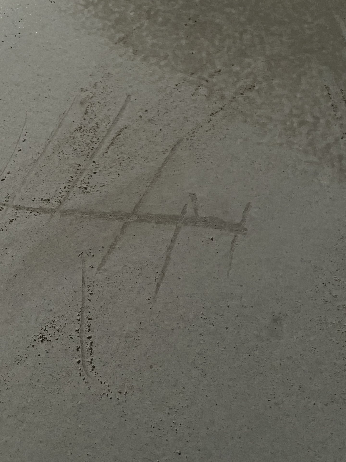

    Guten Morgen :)
    ich habe Racofix Nivelliermasse im Keller gegossen. Ich habe den Boden mit Mem Superhaftgrund grundiert und vorsichtshalber mit Glasfasergewebe belegt. Gegossen wurde exakt nach Wassermenge laut hersteller und ca. 4-5mm Dick.
    Leider kann ich die Masse mit meinen Fingernägeln auskratzen zumindest mit etwas kraftaufwand. Die Säcke waren vielleicht 3 Monate drüber und im Heizraum gelagert.
    Darf ich das mit Mem Superhaftgrund verfestigen und dann mit Sakret Betonspachtel "retten" ? Ich würde es einfach abspachteln.. bin echt verzweifelt da ich das nicht abklopfen möchte.ich hab eh schon Hndgelenkprobleme :D
    Danke euch. siehe bild unten :)

    Ich habe ein ähnliches Problem, die vor 6 Tagen, von einer Firma, gegossene Ausgleichsmasse ist relativ weich.
    Die oberste Schicht habe ich schon mit einem Spachtel entfernt, da die wie Sand war und der Bodenleger meinte darauf kann man nichts kleben.
    Aber man kann darunter immer noch die Masse mit dem Fingernagel ankratzen, ich weiß nicht wie weit ich da abtragen soll oder ob alles wieder raus muss.
    Waren nur 2-3 mm, ich denke da wurde wohl nicht gut gemischt, da es dunkle Stellen gibt, die steinhart sind...
    Wie hast du das Problem gelöst? Wird das noch fester?
    Danke

    hat sich bei mir auch erledigt, habe ca. 0.5mm - 1mm abgeschliffen darunter war die Ausgleichsmasse hart.
