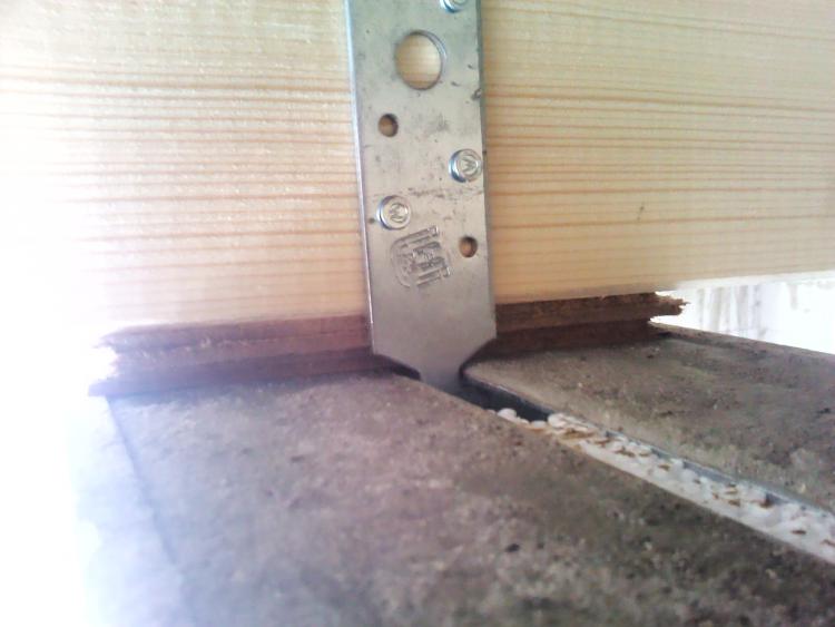

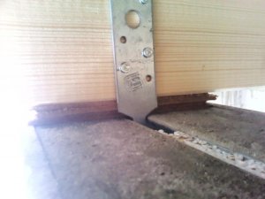

    Moin, gestern ist unser Dach (Stadtvilla, KVH-Zeltdach, 23 Grad Dachneigung) gerichtet worden und heute habe ich auf der Baustelle die Sache mal begutachtet.
    Als Unterspannbahn wurde eine *ELTA Vent S mit einem Sd-Wert von 0,02 m verwendet.
    Soweit sieht ersteinmal alles gut aus, nur 2 Sachen sind mir dabei aufgefallen!

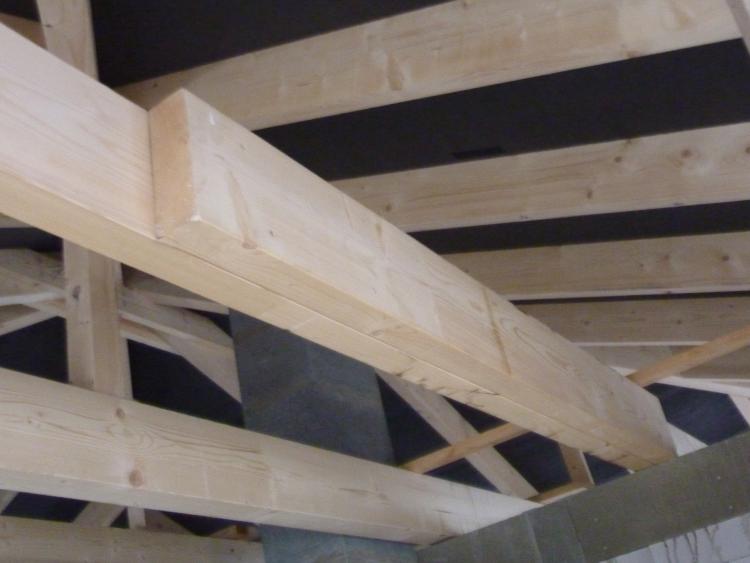

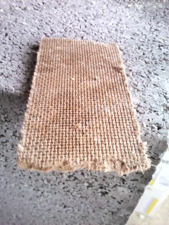

    1. Auf dem Ringanker wurden vermutlich zum Höhenausgleich/Höhenanpassung "Pressspanstreifen" verwendet, darauf liegen dann die Balken auf !!! (siehe Bilder)
    FRAGE: IST DAS SO ZULÄSSIG ??? Was nimmt man am besten als Abstandshalter für die Balken zum Ringanker ??? Hatte irgendwo mal gelesen, das da noch Dachpappe o.ä. zwischen gehört!
    Was passiert wenn die Presspanstreifen mal feucht werden ???

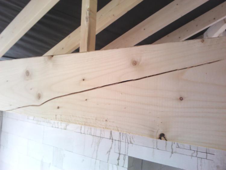

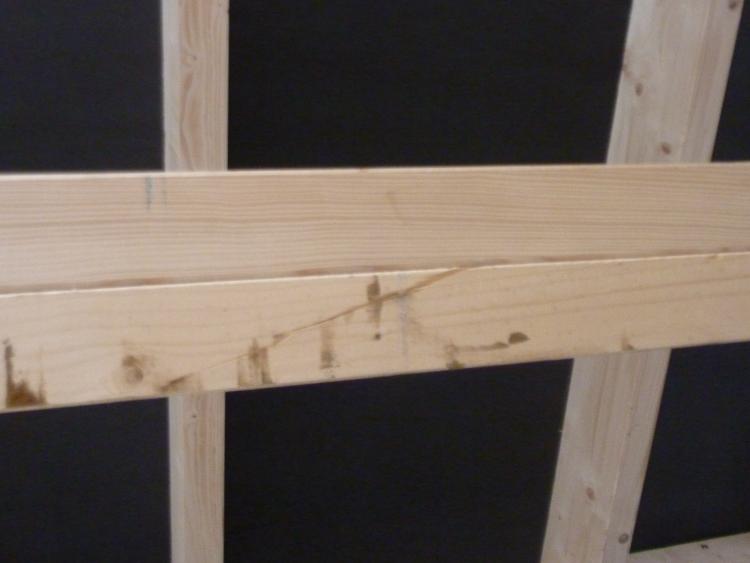

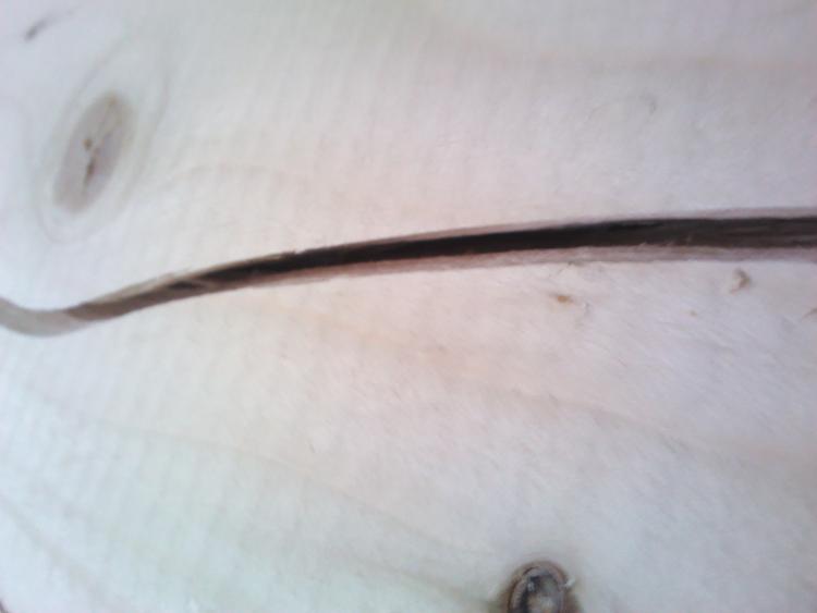

    2. Natürlich ist Holz ein Naturprodukt, aber ein etwas stärkerer Riss ist mir aufgefallen !!! Hatte leider nichts dabei zum messen!
    FRAGE: Was ist die zulässige Toleranz bei Rissen in den Balken???

    Das dritte (und vierte) Bild find' ich sportlich - ich bin gespannt, was die Holzfachleute dazu sagen.
    Geht der Riss durch, bzw. wie breit und tief ist der Riss?
    Wie sieht der Balken auf der Rückseite aus?
    Wie sieht der Balken von unten aus?
    Wie ist der Balken als ganzes belastet?
    Welche Abmessungen hat der Balken: Länge Breite Höhe?
    Welche Holzgüte war vereinbart?
    Ein Übersichtsfoto könnte möglicherweise helfen, genau so wie ein paar Details vom Auflager und Lasteinleitungspunkten und die zugehörigen Pläne.
    PS: Ein Zollstock als Maßstab ins Bild halten!

    Keiner von den Experten ne Meinung zu der ersten Problematik mit den Pressspanstreifen als Balkenauflage ???
    Zu der zweiten Geschichte mit dem Riss habe ich bi jetzt folgendes gefunden:
    Bei Rissen ab 8mm Breite & 15mm Tiefe Statiker hinzuziehen !!!
    Werde also Montag vor Ort messen und Übersichtsfoto machen!

    Normal werden solche Balken mit Streifen ausgerichtet und danach untermörtelt
  6. Gast036816
    raus mit der presspappe! untermörteln wie H.PF beschrieben hat.

    aber erst untermörteln...
  8. Gast036816
    jau - so hattest du es doch beschrieben!
    freie bereiche untermörteln, abbinden und durchhärten lassen, presspabbe raus und die fehlstellen mit mörtel unterfüttern, dann hat es eine basis!

    THx für die Infos, weiß natürlich nicht ob das mit den Pressspanstreifen so bleibt oder ob der Zimmermann, Maurer von sich aus noch untermörtelt, da der Dachstuhl ja noch nicht kmpl. fertig ist. Werde mal anfragen?
    Packt man da noch einen Streifen Dachpappe, o.ä. unter gegen Feuchtigkeit oder ist das unnötig ?!
    Falls nicht, weiß ich aber ja jetzt wie die ordentliche Ausführung auszusehen hat! ;)
  10. Gast036816
    wenn, dann muss die bituminöse pappe vor dem auflegen der pfette bereits liegen. hast du keinen bauleiter?

    Also der hauseigene Bauleiter meinte diese Hartpressspanstreifen wären wohl als Unterlage ok, wenn sie vollflächig unter dem Balken aufliegen!?
    Zum Riss im Balken:
    Dieser wurde vom Chef der Zimmereifirma begutachtet und auch als grenzwertig bezeichnet. Nun hat man einen gleichstarken Balken gegengeschraubt, dieser liegt auf der einen Seite auf dem Ringanker auf und geht noch 1 Meter über den Riss hinaus!
    IST DAS EURER MEINUNG SO IN ORDNUNG ???
    Konnte den Riss leider nicht mehr messen, der Bauleiter meinte, dass wäre so i.O., seiner Aussage nach darf der Riss wohl nicht tiefer als 1/3 der Balkenbreite sein.
    Tippe den Riss auf 40 cm Länge und max. 2 cm Tiefe.

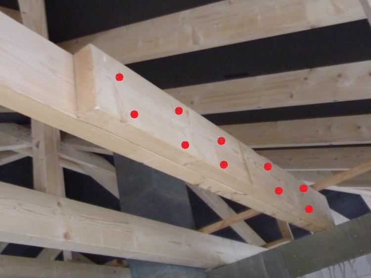

    Also es wurde ein Balken gleicher Stärke (wie auf dem Foto zu sehen) gegegeplankt, dieser wurde über die ganze Länge mit (für mich mächtigen) Schrauben am Balken mit dem Riss verbunden! Sollten 8-10 Schrauben sein, die dafür verwendet wurden. Siehe Foto = rote Punkte gleich Schrauben !!
    Habe dem Statiker gerade eine Mail mit allen Infos und Bildern geschickt und bitte um eine schriftliche Bestätigung, dass das so nach anerkannten Regeln der Technik ausgeführt werden kann!

    Najaaa, da würden durchgehende Bolzen mehr Sinn machen meiner Meinung nach... Durchbohren, 10 mm Schlüsselschraube durch, festschrauben mit dicken U-SCheiben... Davon 4 Stück und ich würd der Sache trauen. Aber nicht mit Spaxschrauben...

    auf beiden seiten jeweils mit einer bohle aufgedoppelt und durchgeschraubt wäre meine vorgabe gewesen und dann ist es gut. einseitig mit den schrauben - das sollte der statiker besser nachweisen!

    Das waren auch meine Gedankengänge.
    Doppelt beplankt wäre noch besser.
    Also wurde es wirklich nur mit lächerlichen Holzschrauben zusammengetütelt.Eieiei
